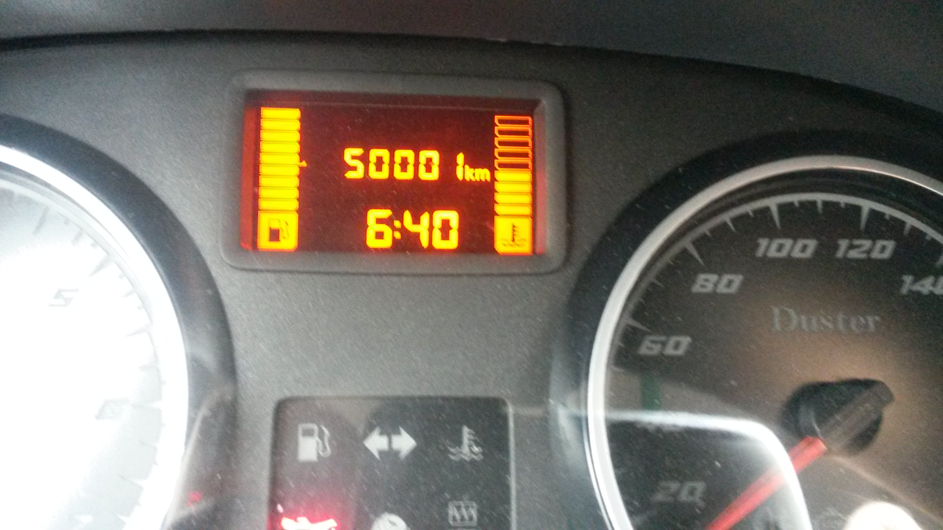

Сегодня это случилось.
Прошел отметку в 50ооо км.

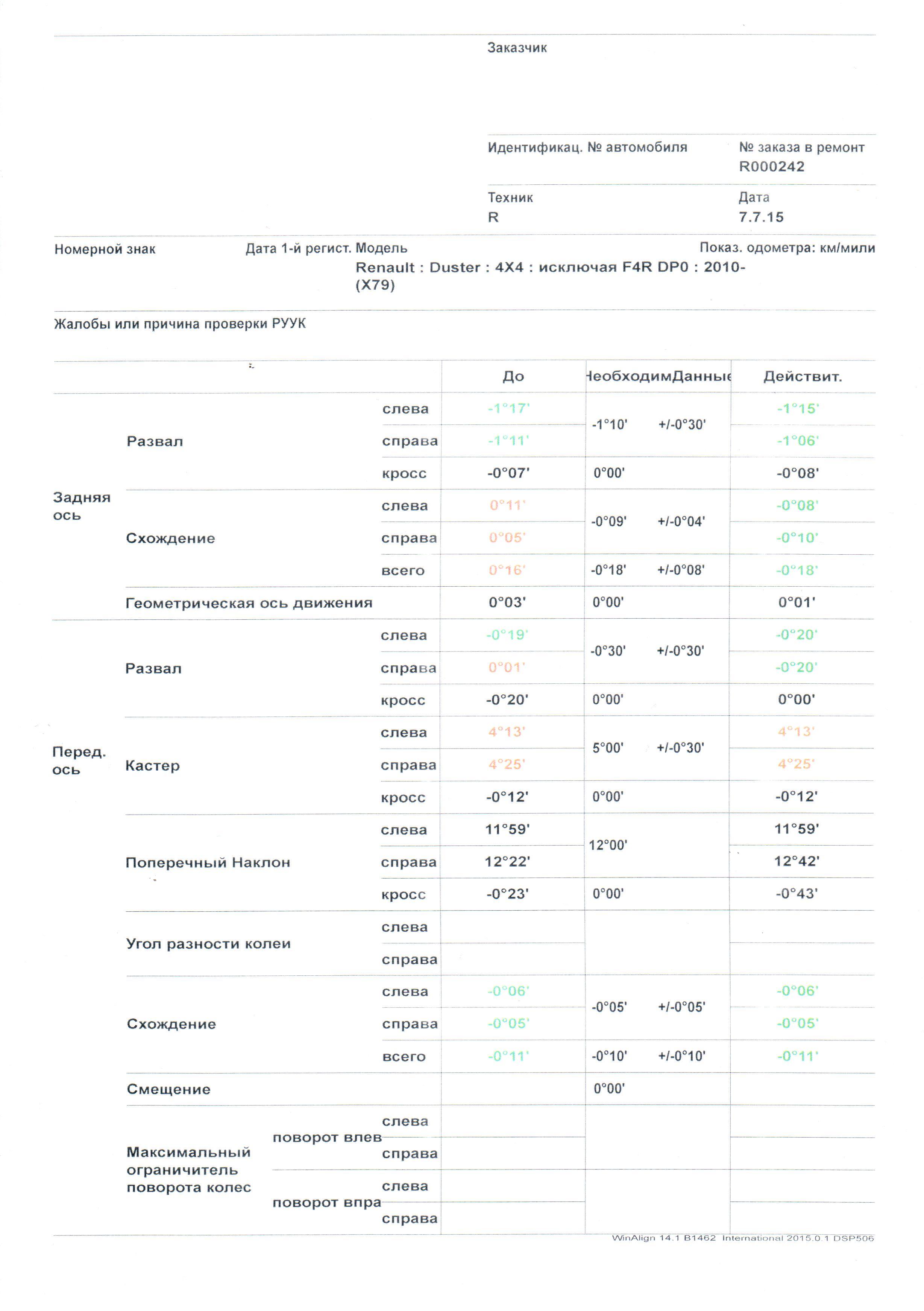

Вдруг заметил что одно ( переднее левое ) колесо стало поджираться.
Поменял колеса местами. Поставил назад. И поехал на сход-развал
За обе оси отдал 3500 руб.
Заодно фары отрегулировал ( 500 руб )

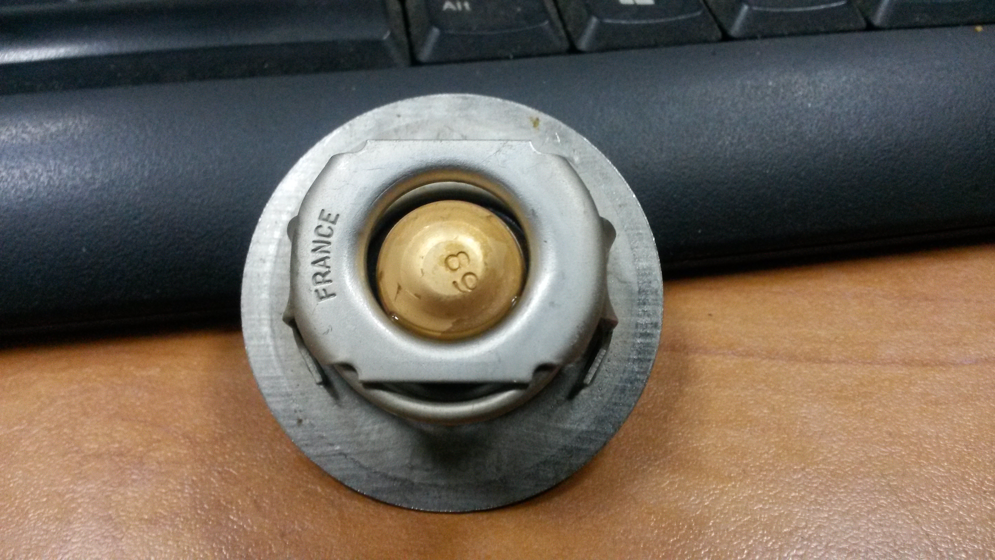

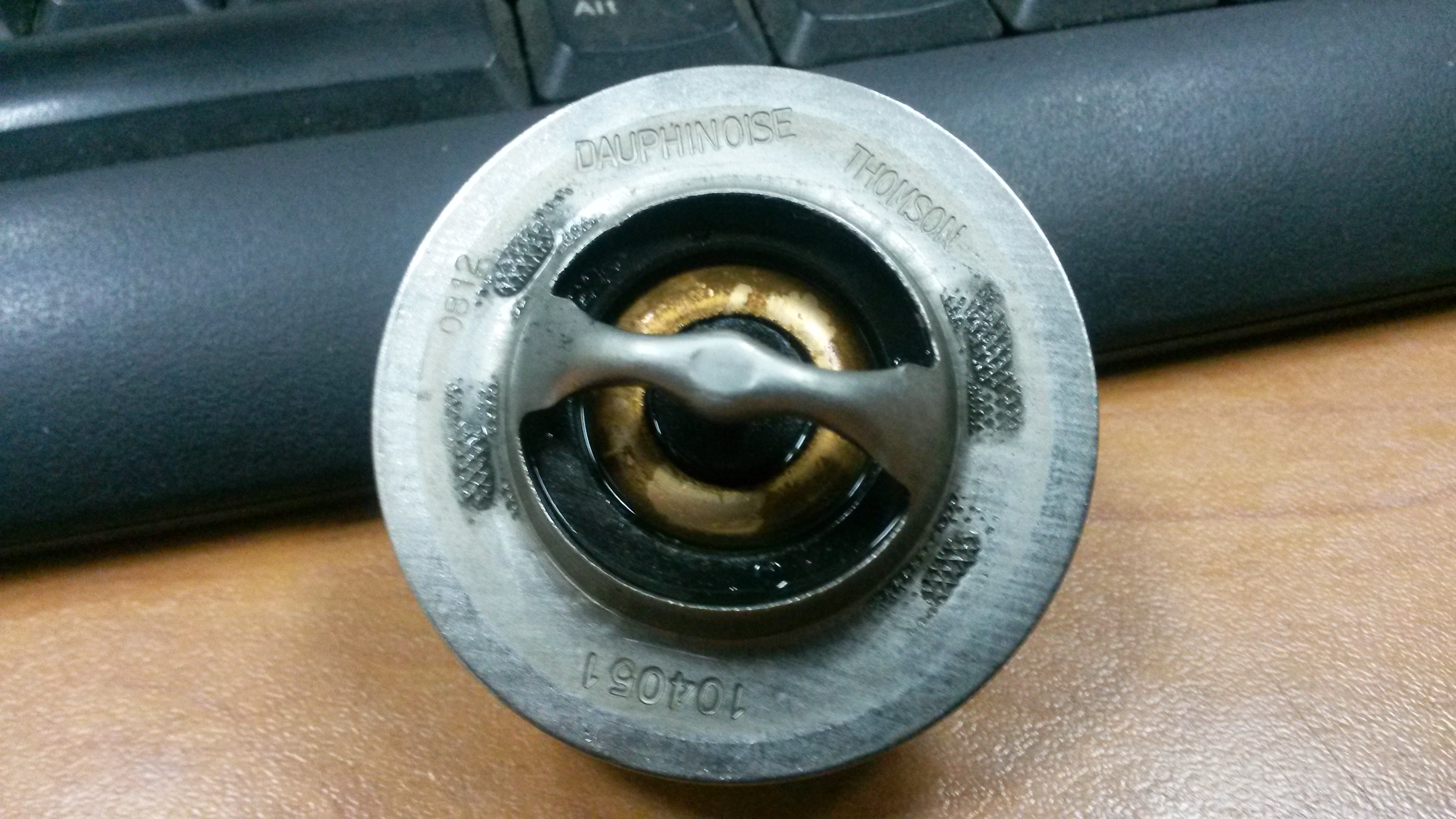

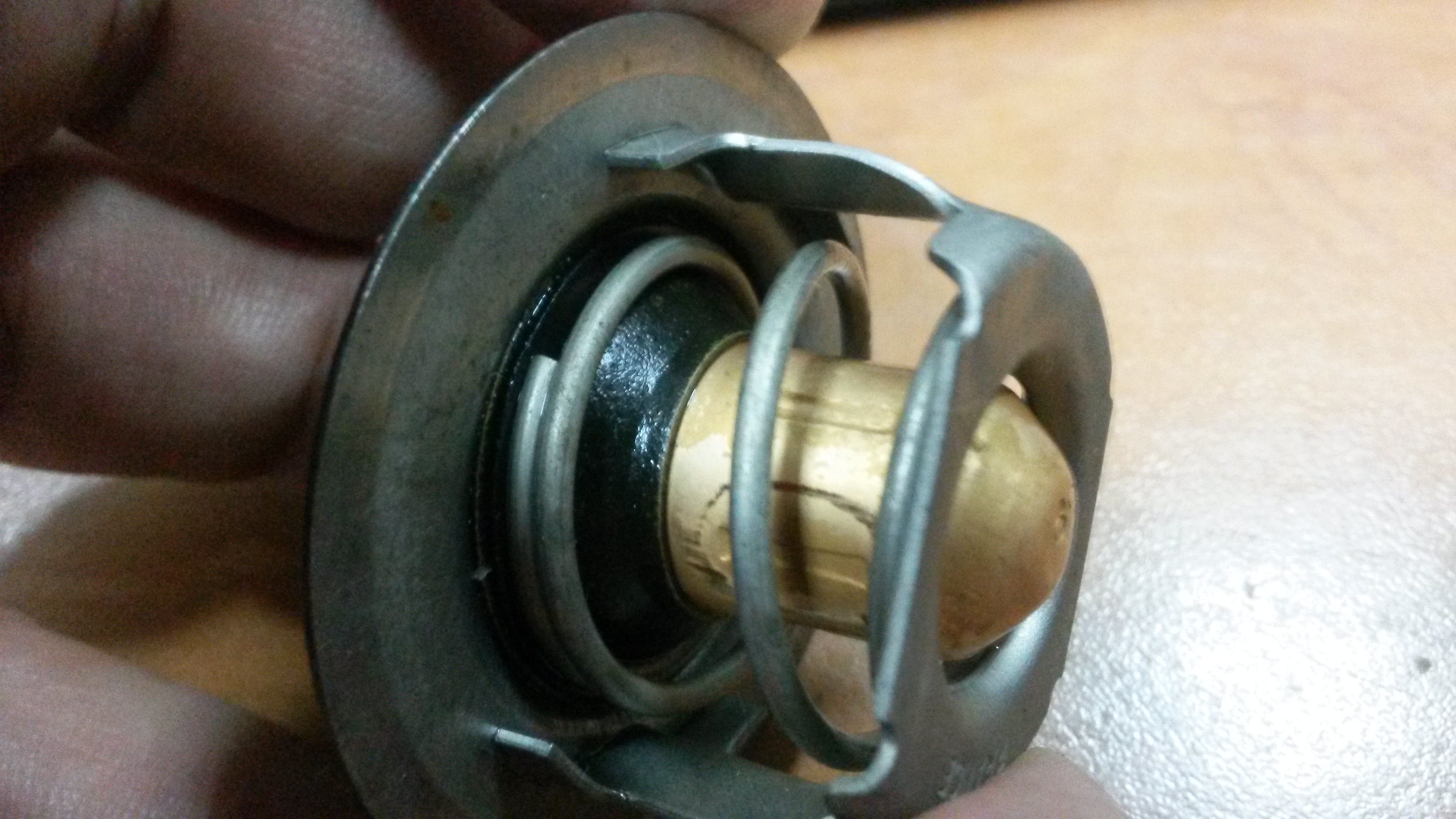

Старый 08.07.2015, 13:47   #785
Сообщений: 9,925
Пробег 50600 км.

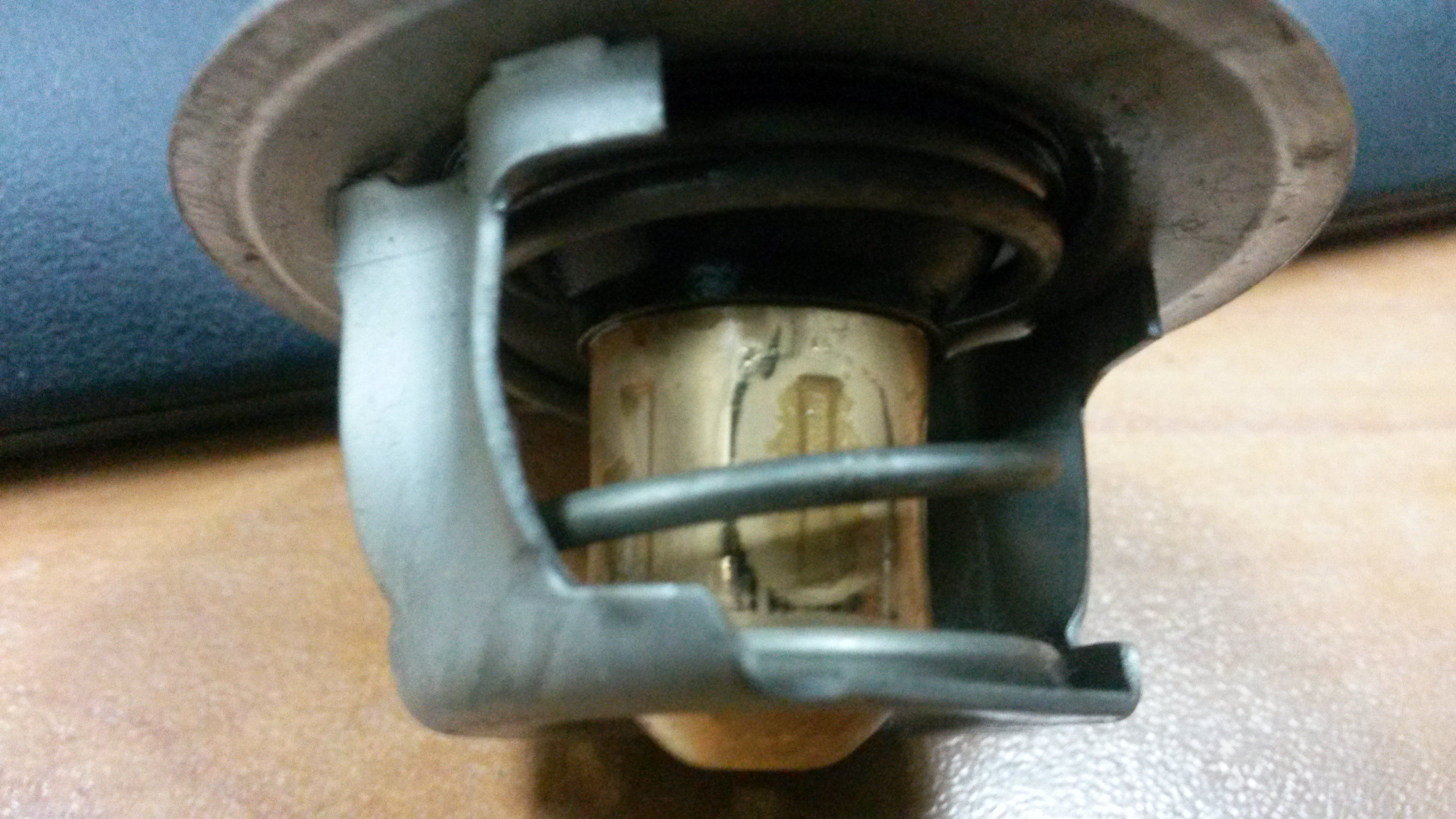

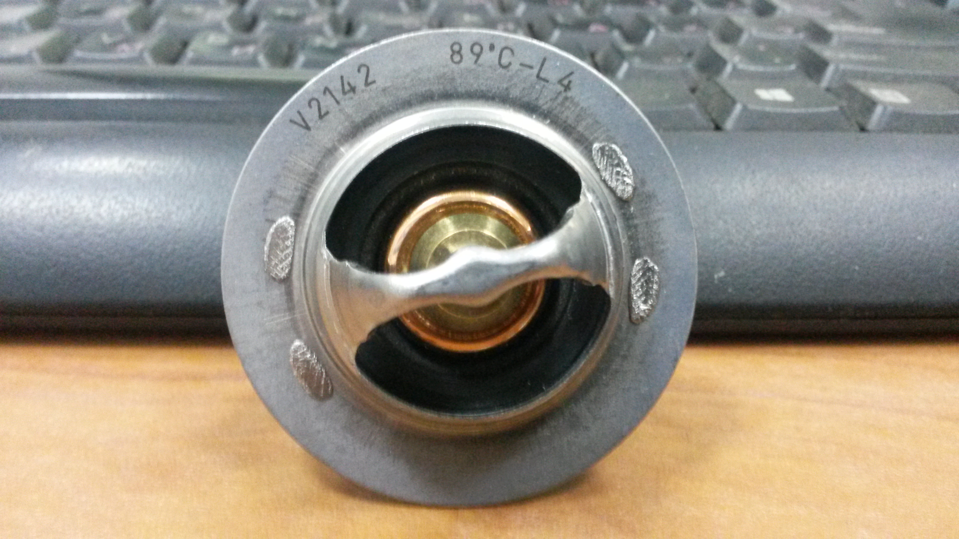

Стал долго греться мотор. ( 4 палки появляются очень поздно )
Заменил сейчас термостат.
Стоял вот такой термостат
Видно натертости ( блестят )
Поставил такой

Стал мотор греться долго.
Игорь, это первые признаки? есть ещё способы определить арбайтен термостату, кроме как потёк.

Старый 08.07.2015, 22:04   #788
Сообщений: 9,925
В теме про темпиратуру писали уже.
Скачки темпиратуры по показаниям приборки 4-2-4-2-4
Или греется долго, как у меня.
Стал мотор греться долго. ( 4 палки появляются очень поздно )
Наверно, стоит поменять фразы местами? Я понял, что после замены термостата стало хуже, т.е. хреновый попался, поэтому и выложил фото. А по обсуждениям догадался, что все-таки со старым было плохо.
То что ты живешь в Москве ничего не решает)))) У меня друзья все в Москве и пробеги у них по 35 - 40 тыс. в год)))) Как и у меня.
По-моему, для такого пробега личная машина должна использоваться на работе, как у того же ВФилиппыч.
Старый 09.07.2015, 11:59   #794
Сообщений: 9,925
Поменял ))))
Стало гораздо лучше, после замены.
Да. Именно так.
