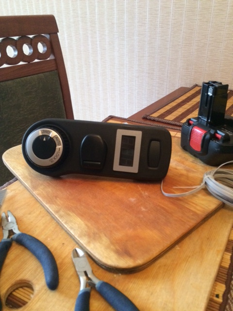

Сообщение от Мишаня777 Посмотреть сообщение
Блин классно получилось, и экран встал как буд-то под него сделан, только не совсем понятно где датчик стоит( на фото не видно или он там внутри, под пластиком. И как его там крепили?
Датчик торчит из основания зеркала, приглядитесь, по-моему прекрасно его видно. Сверлил отверстие под его размер. За счет дополнительного кембрика датчик держится там самостоятельно, разве что изнутри притянул его еще стяжкой к проводам идущим на управление и обогрев самого зеркала. Дополнительный кембрик запаял снаружи для герметизации.
