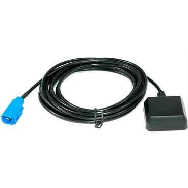

Подскажите пожалуйста, где установлена GPS-антенна? Купил Medianav отдельно и никак не могу найти место, где штатно устанавливается GPS-антенна.

Штатно она привинчена на двух маленькиъ болтиках над аирбегом (если есть в комплектации) в районе бардачка. Положи ее аккуратно и зафиксируй стяжкой в районе плафона освещения бардачка - при снятии там есть место и можно придумать несколько вариантов, все просто. Я тоже поставил медианав вместо штатной, сделал так, как изложил выше, все работает и ловит, что нужно. Заменить магнитолу не сложно, антенну подключить в штатный разъем и не сломать пластик вокруг магнитолы. Также, не забыть взять софт у старого владельца, если на медианаве есть менаврус.
