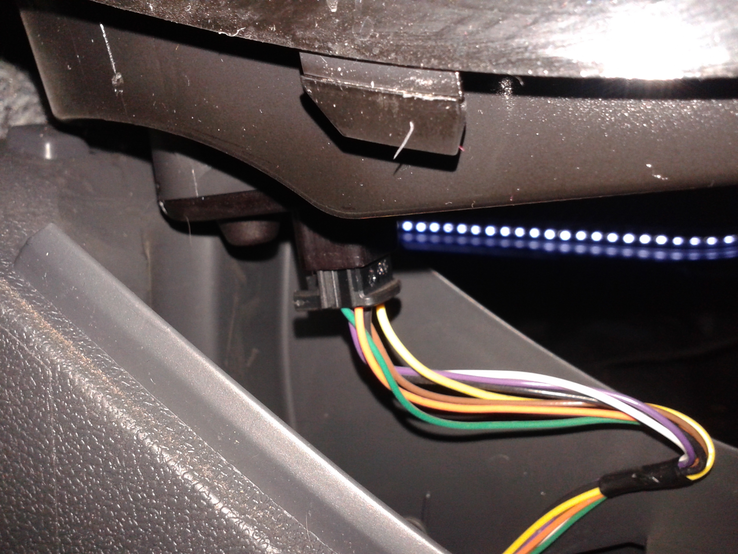

Снял кожух с КПП и отсоеденил провода от джойстика управления боковыми зеркалами.
Сдернул с защелок
