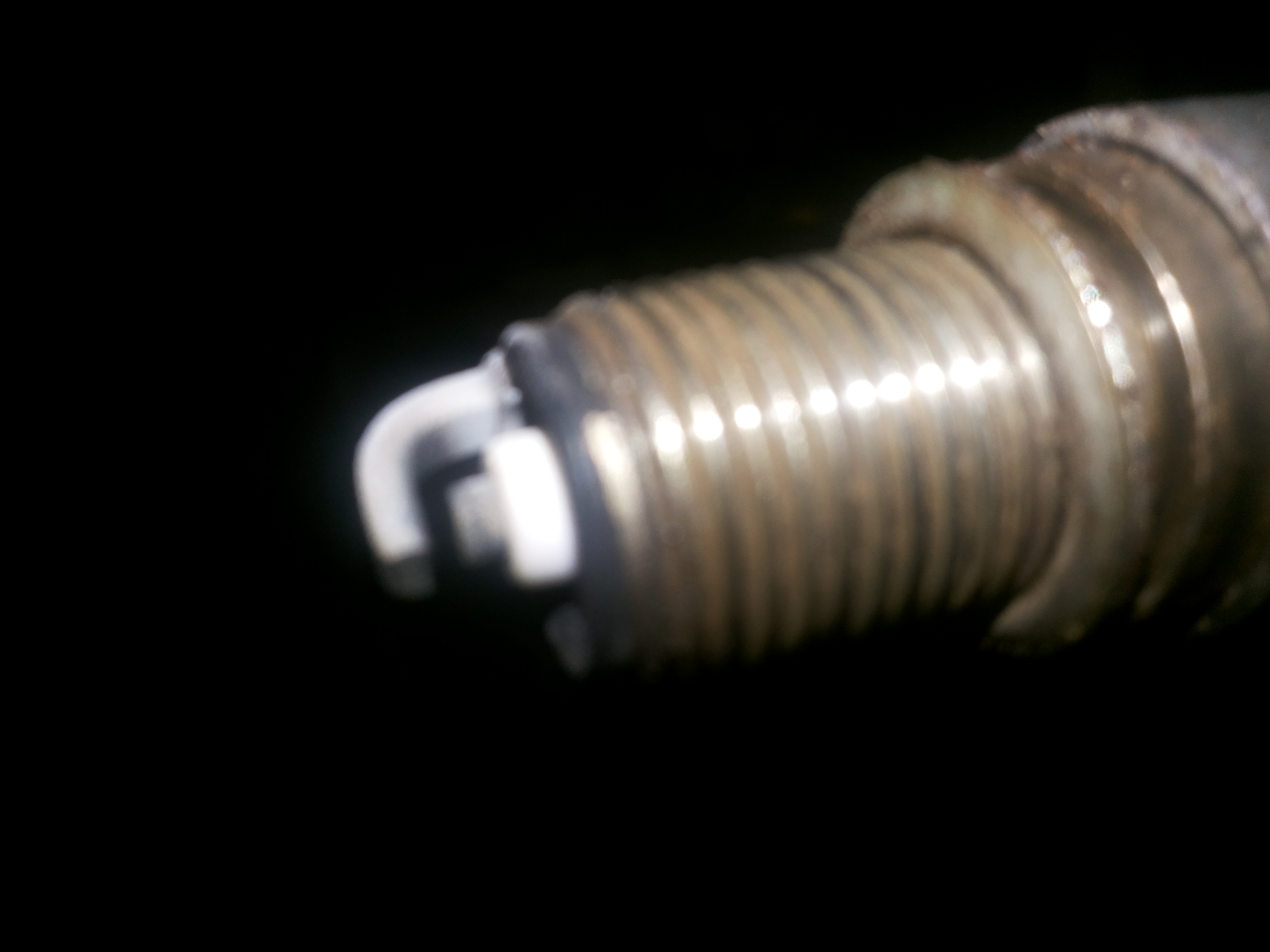

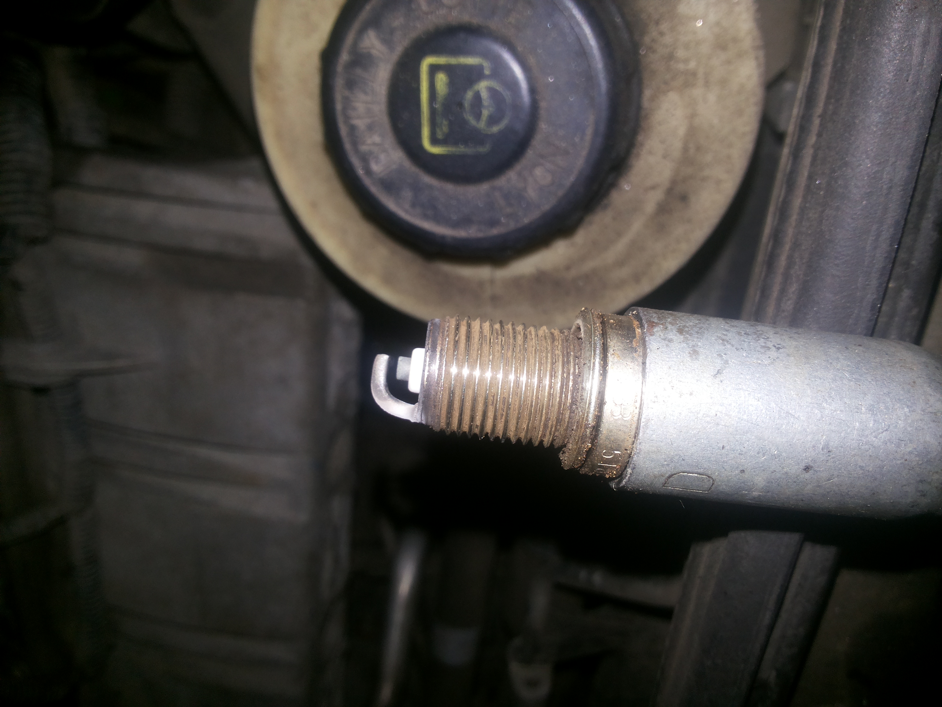

А вот фото свечи. Только сфоткал. Бензин 95-БП и редко 98-й. Пробег 20 тыс. специально вспоминал когда ставил эти свечи.

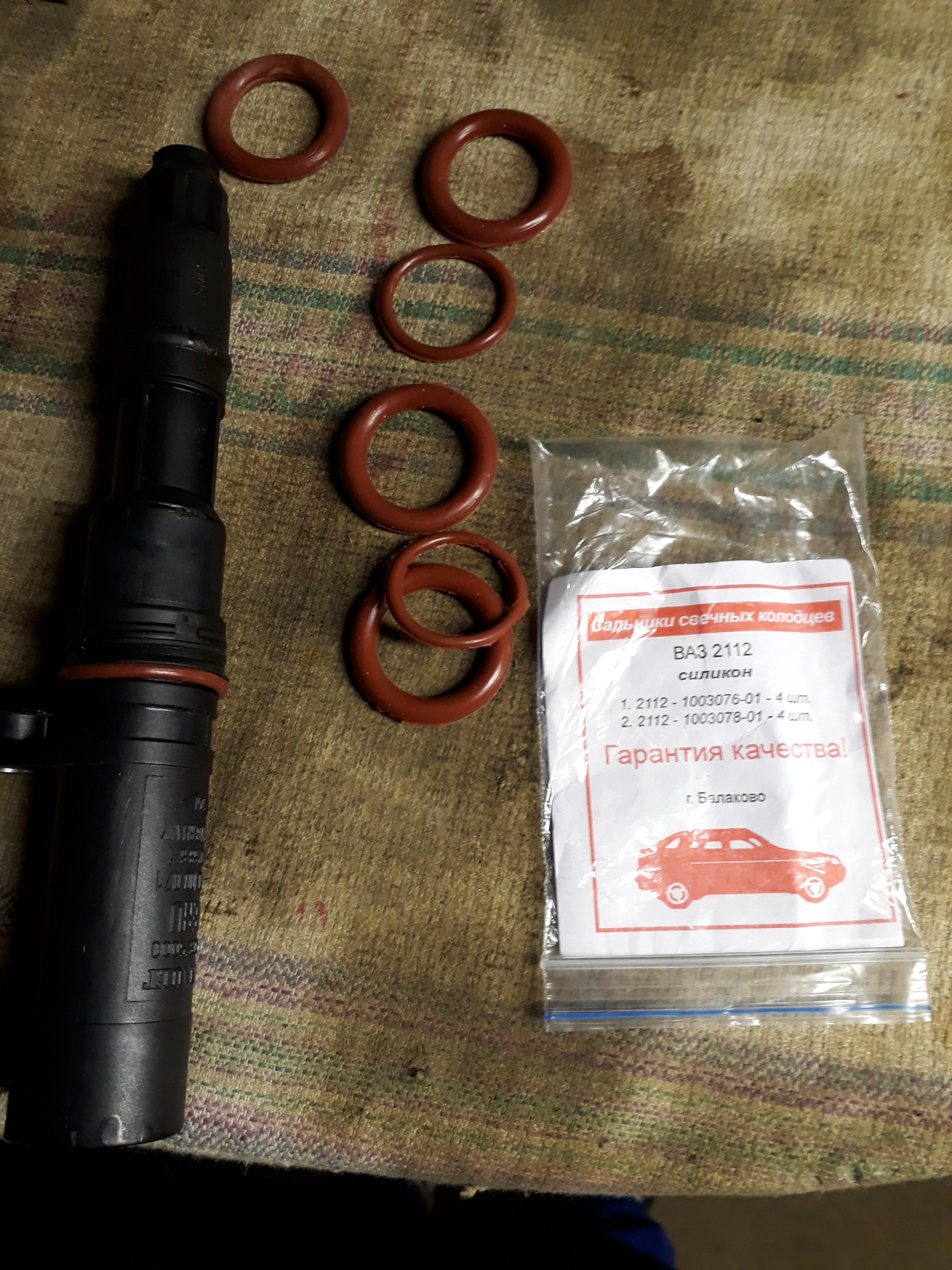

От 16ти клапанной 12ки подходят. Я себе недавно поставил, они комплектом продаются 8 шт: 4 больших и 4 маленьких. Те, что маленькие - подходят. Родные чутка подрастянулись и потеряли свои свойства, но их тоже оставил.
