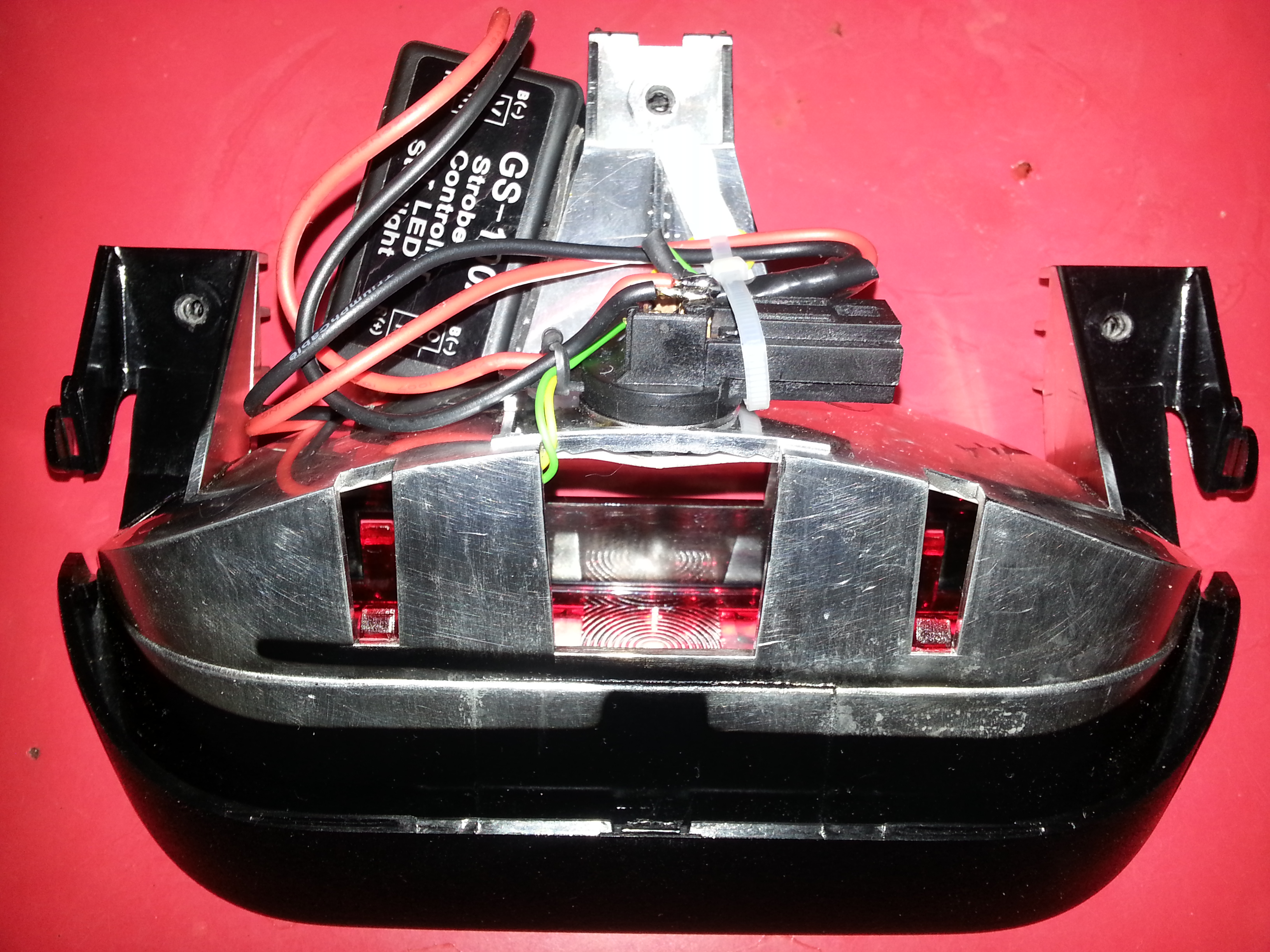

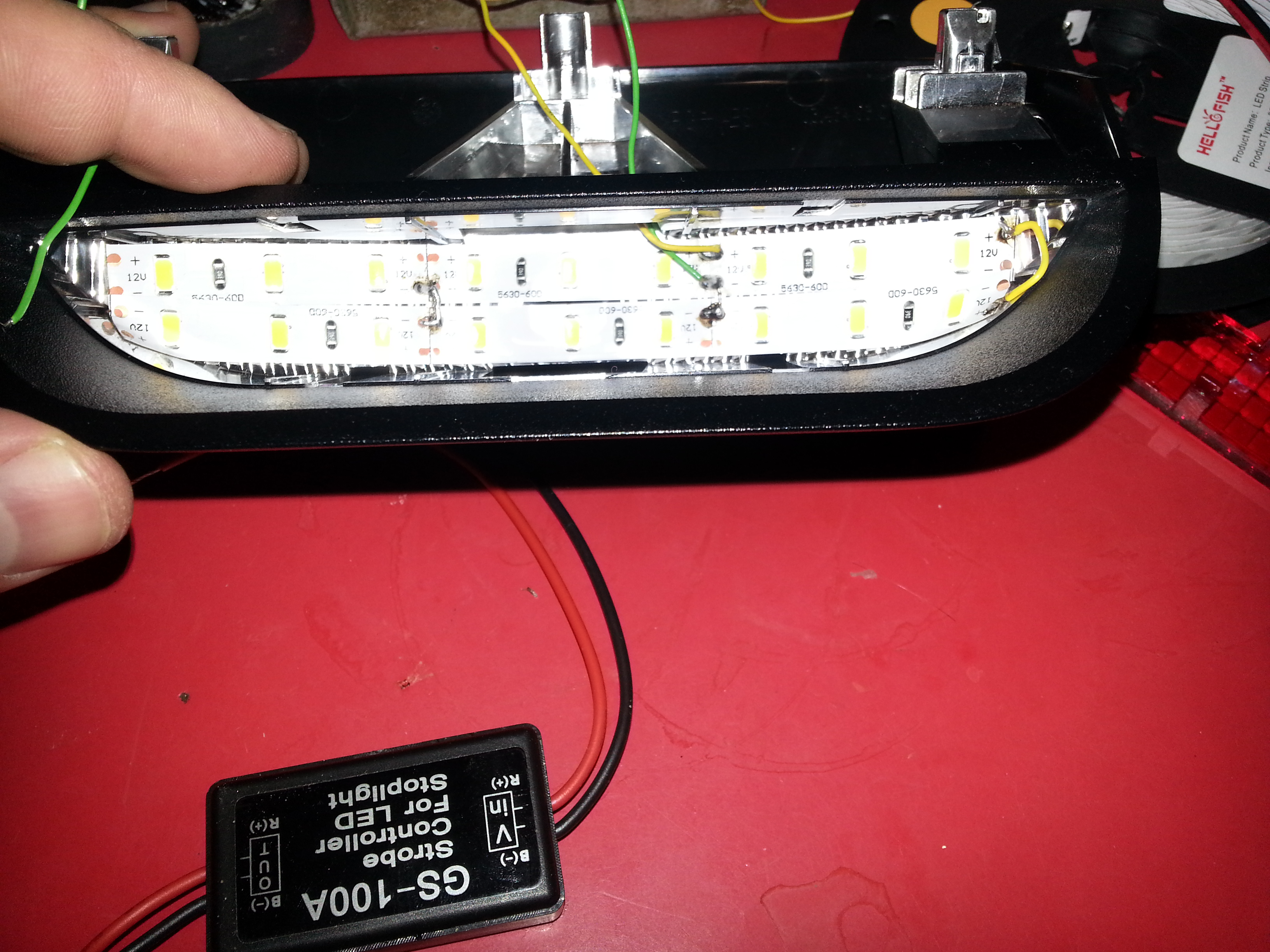

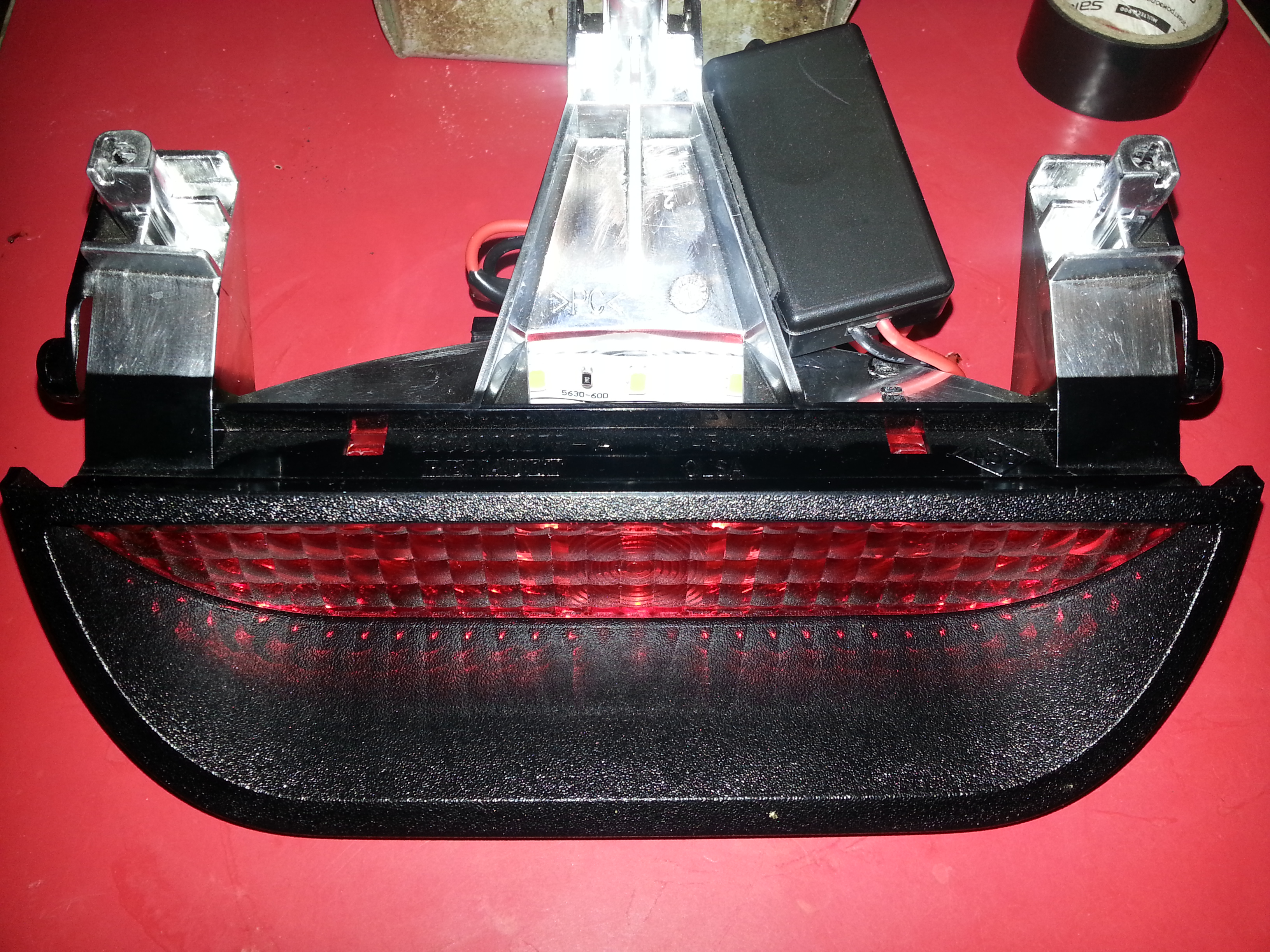

Серёга-73
Аватар для Серёга-73
Регистрация: 08.09.2013
Сообщений: 1,914
Имел ввиду - где их можно приобрести.
на китайском Адиэкспрессе: http://www.aliexpress.com/snapshot/6...63295120728387
заказал за 2,94$ и мне через 4е недели пришёл блочёк. установил в сам фонарь на двухстороний скотч (шёл в комплекте)
Плюс доработал сам фонарь вместо лампы накаливания установил самоклеющую ленту из 18 светодиодов SMD 5630
