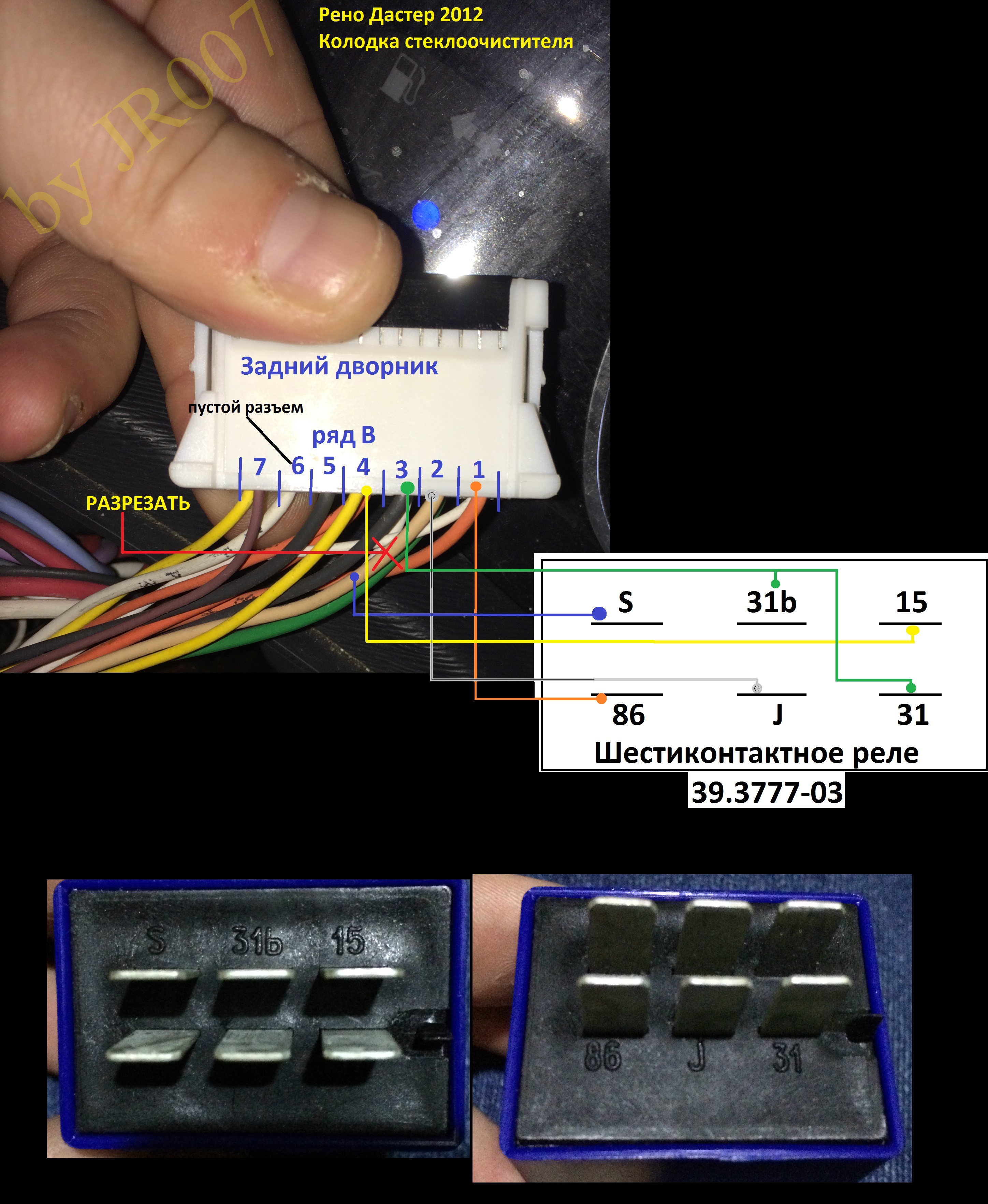

Добрый день. Кто подскажет, хотел сделать паузу заднего дворника, купил реле 39.3777-03
Подключил реле как тут писали, фото прилагаю. Результат получился следующий, включаю задний дворник, он 1 раз машет и все, реле щелкает, включаю омыватель, дворник один раз машет (реле щелкает) и все.
Дворник должен работать постоянно с паузой, что подключил не так?
