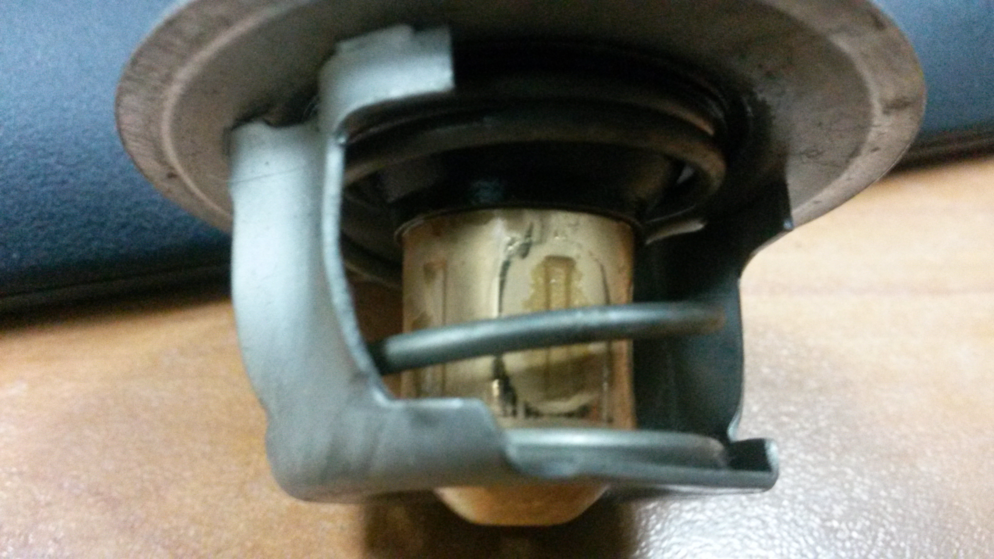

Старый 08.07.2015, 13:45   #4
Сообщений: 9,918
Пробег 50600 км.
Заменил сейчас термостат.
Стал мотор греться долго. ( 4 палки появляются очень поздно )
Стоят вот такой термостат
Видно натертости ( блестят )
Поставил такой
