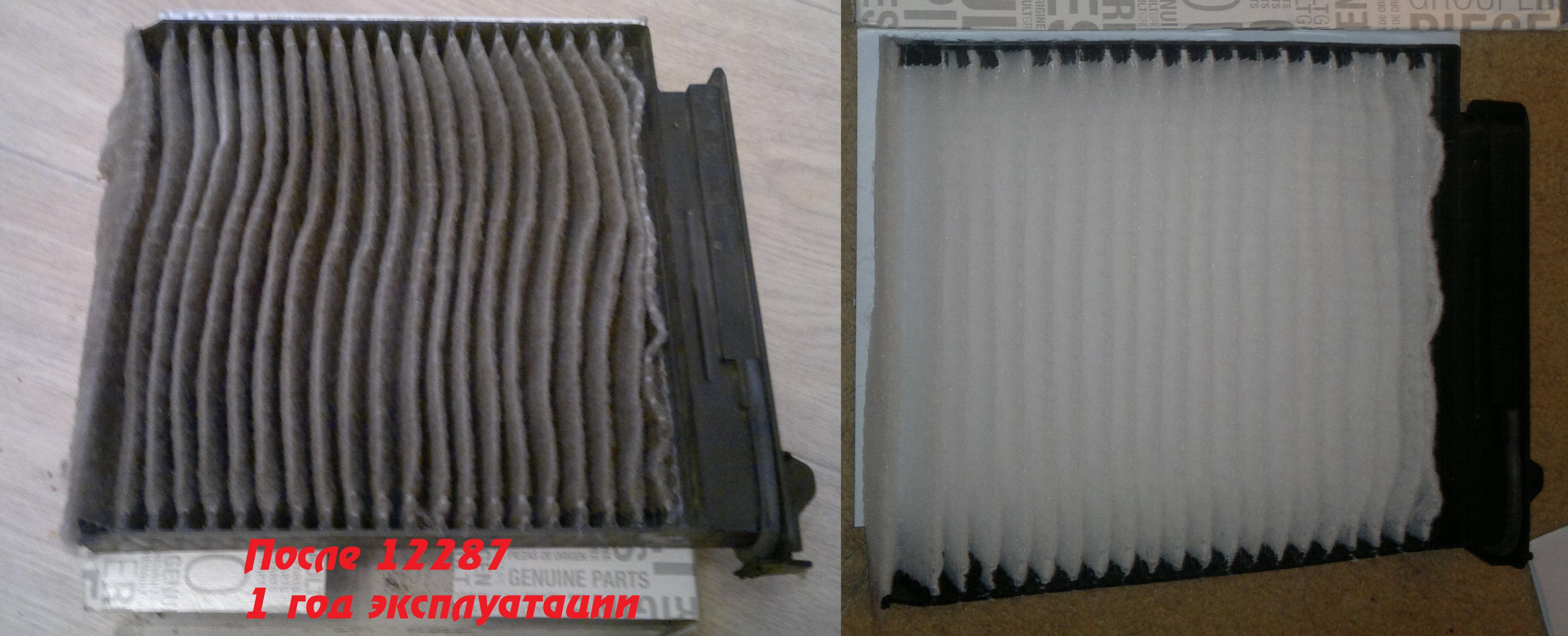

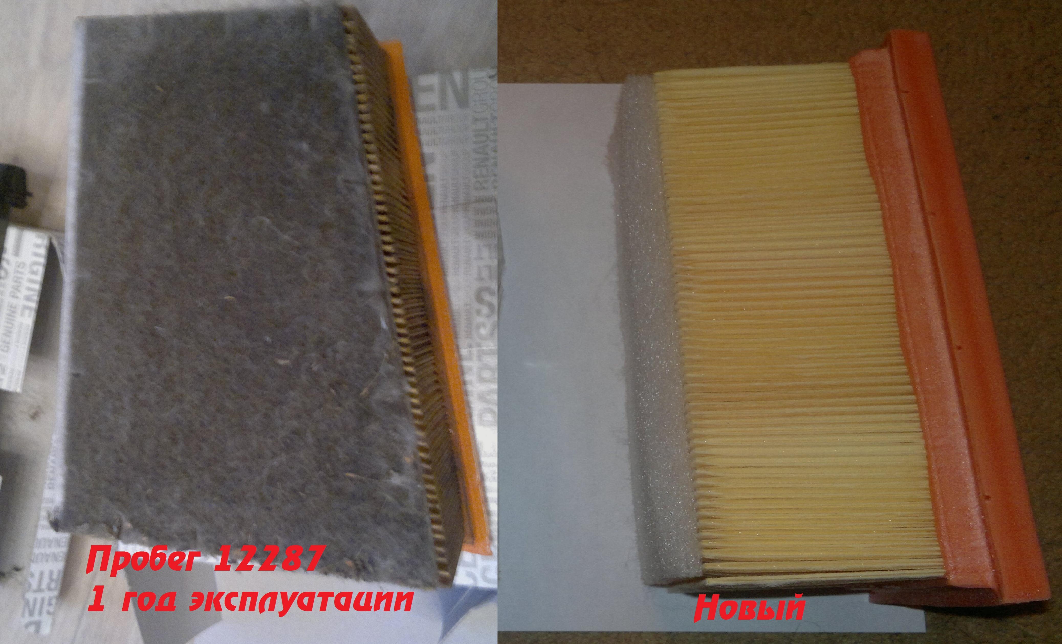

4 октября Барсику исполнился ровно год. Годовщину встретил на 12000 с копейками пробега. И наступило первое ТО. ТО проводил у ОД в городе Ульяновск. Расходники были приобретены у нашего партнера Exist.ru. И отдельная благодарность Саше (Sapsan) за расходники.
В Exist.ru были приобретены:
1. Фильтр воздушный двигателя Renault - 8200431051
2. Свеча зажигания двухконтактная Renault (4 шт.) - 7700500168
3. Фильтр салона Renault - 8201153808
Дополнительно (на будущее) приобреталась прокладка корпуса дроссельной заслонки - 8200068566
Записался на ТО на понедельник 07.10.13 г. (на послеобеденное время). Приехал отдал авто и получил его обратно примерно через 1 час...
В итоге ТО обошлось в 6567,25 рублей и плюс Сашины затраты на Метро.
Во вложениях фото филтров и свечей после 1 года эксплуатации и 12287 км пробега.
