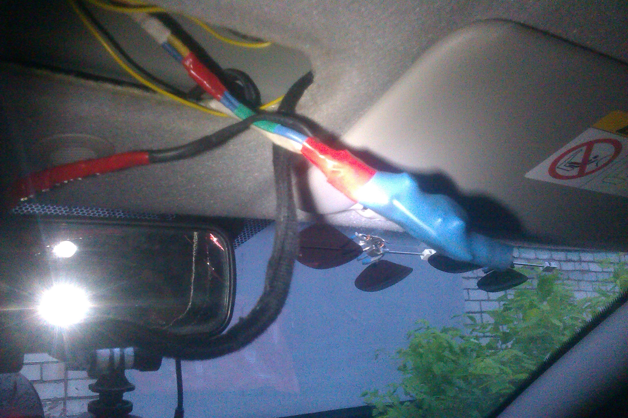

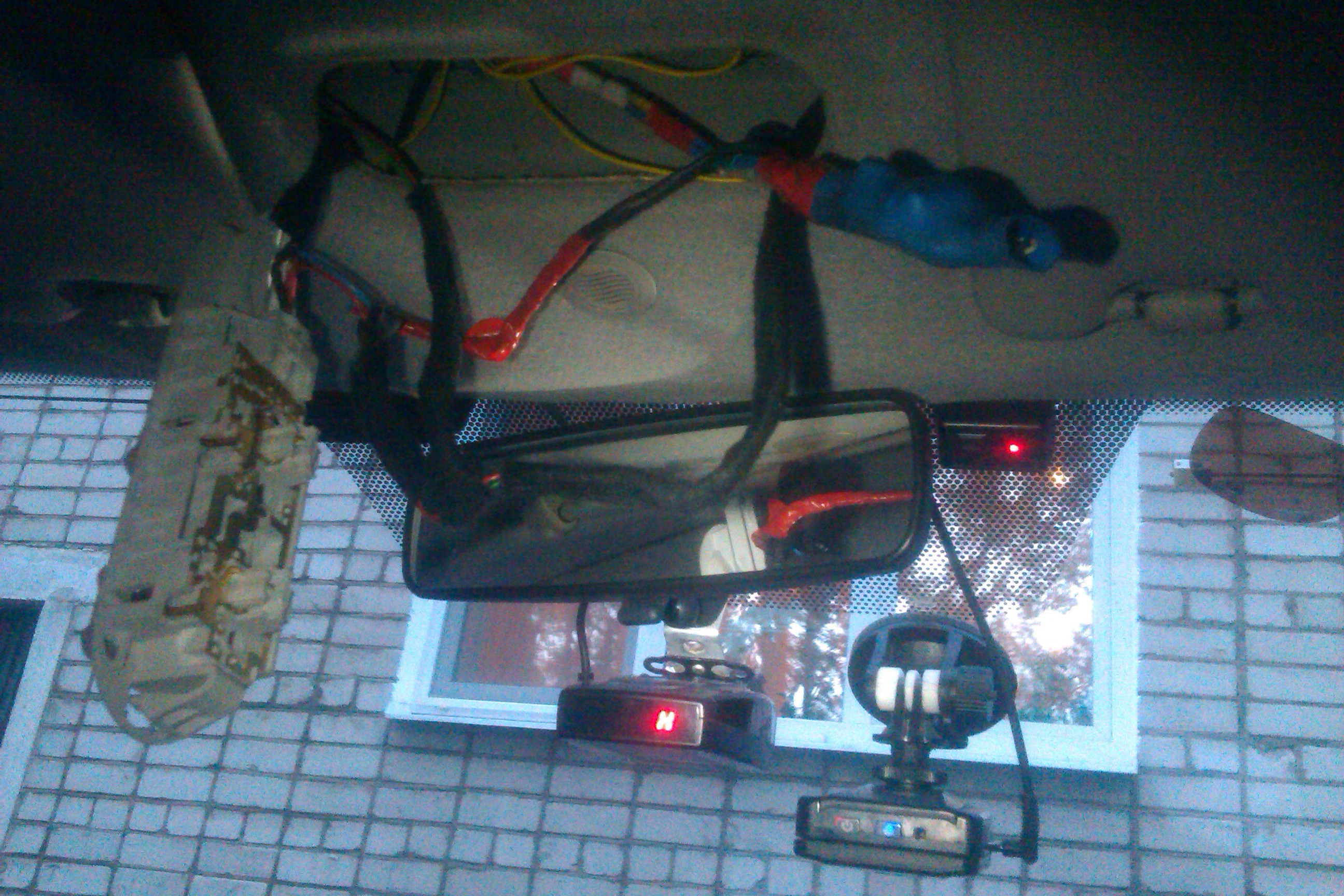

Ох и рукастые у нас девчёнки)))
Полностью согласен Восхищен!!!
Позвольте внести некоторые разъяснения:
провод к микрофону идет один (экранированный) непосредственно от магнитолы. Вы же запитались именно от проводки к плафону освещения: на плафон приходит три провода (черный - минус, красный - плюс, белый - плюс, завязанный через МУС(модуль управления светом) с конечниками дверей: дверь закрыли-плафон погас).
Подобным образом подключил и регистратор и радар-детектор. Детектор работает непосредственно от +12, а блок питания регистратора разобрал, плату закатал в термоусадку, и добавил еще отдельную кнопку для принудительного отключения всего этого хозяйства.
ID:	61976   Нажмите на изображение для увеличения

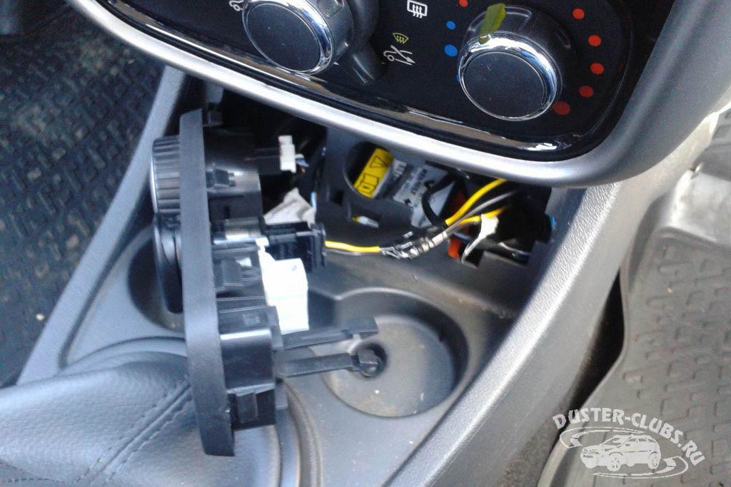

Мышка-Татошка, я вот так подключал видеорегистратор к прикуривателю: http://duster-clubs.ru/forum/showpos...9&postcount=76
Как снимал панельку чем отгибал стопоры и сколько их?
Старый 29.11.2016, 15:43   #45
Сообщение от алекс7 Посмотреть сообщение
Два фиксатора. С левой и с правой стороны.
Можно сбоку поддеть отверткой.
