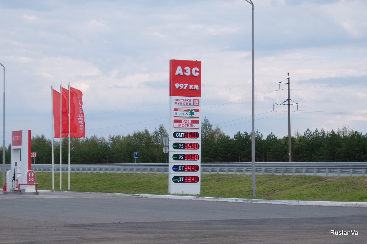

RuslanVa
Насколько я знаю, у Лукойла франчайзинга не осталось, по крайней мере в нашем регионе.
В Вашем регионе даже иногда удается заправиться до оплаты, как в Европе.
А вот к примеру на фото заправка, где-то между НН и Сургутом. Август 2015г.

Старый 17.09.2015, 21:32   #47
Modigar
Имя: Евгений
Адрес: Дубна, МО
Авто: Duster II Style 1.5 dCi
Сообщений: 3,276
Че вы докапались до тепловозной солярки?
Человек же написал уже где Дастер заправлял. Ничего криминального в заправках нет.
