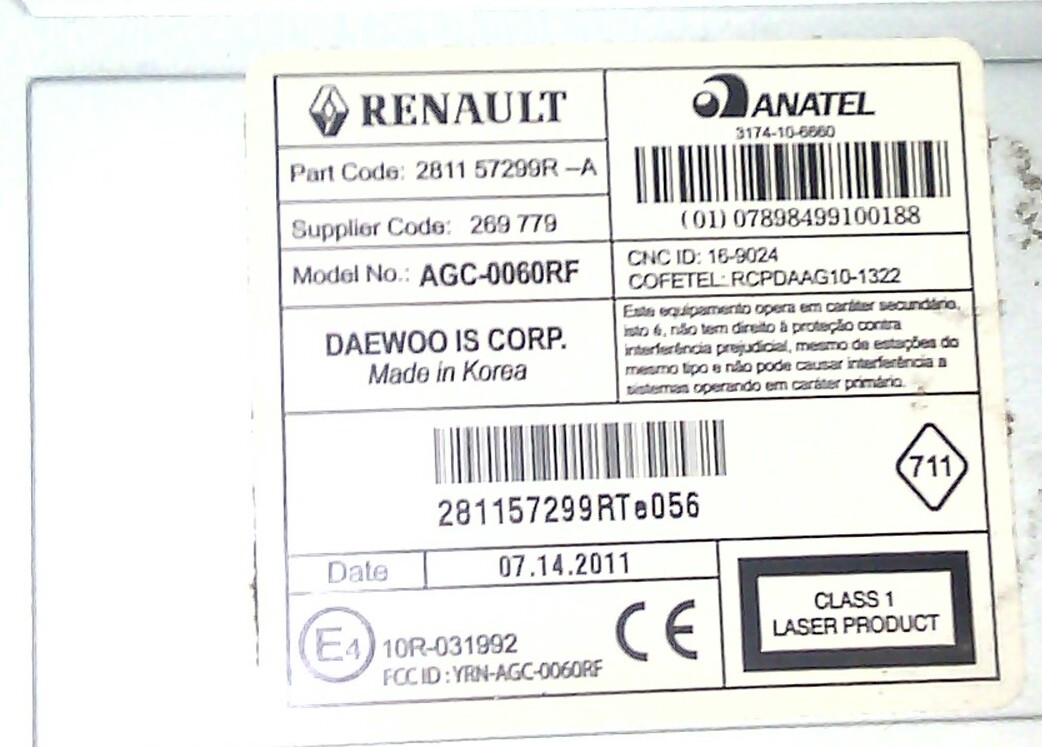

По умолчанию Разблокировка штатной магнитлы DAEWOO AGS-0060PF. (Аудиосистема без навигации.)
Всем доброго времени суток. Не нашел подходящей темы, прошу помощи. Как разблокировать штатную магнитолу? Фото наклейки с магнитолы прилагаю. Где здесь пре-код, и как вообще сгенерировать код разблокировки?

код разблокировки написан в сервисной книжке, которую выдали вместе с авто

Мне написали на клочке бумаги. Когда после замены стартера выдали авто, попросил разблокировать мафон-мастер набрал на клаве код и несколько секунд держал кнопку с цифирькой "6"-про эту приблуду при покупке никто ничего не говорил...
там просто хитрая францезская система ввода:
цифры 1, 2, 3, 4 - устанавливают первую, вторую, третью и четвертую цифры кода
цифра 6 - как enter подтверждает ввод
то есть:
если три раза нажать цифру 1 - означает что первая цифра кода 3
если четыре раза нажать цифру 2 - означает что вторая цифра кода 4
если два раза нажать цифру 3 - означает что третья цифра кода 2
если шесть раза нажать цифру 4 - означает что четвертая цифра кода 6
итого код: 3426 будет введет последовательностью
111222233444444
и потом зажать цифру 6 для подтверждения

Разве никто не сталкивался с подобной ситуацией? В книжке кода нет. При нажатии и удерживали кнопок 1 и 6 на магнитоле пре-код не выдает. Остается узнать пре-код по наклейке на магнитоле. В моем случае какой пре-код, кто подскажет?

Как узнавать по наклейке не знаю. Звонил дилеру и они сказали код.
Mangust.22rus, почему не позвонить ОД?
Старый 06.04.2016, 06:35   #1494
Mangust.22rus, а в первом сообщения темы не смотрели видео?
http://duster-clubs.ru/forum/showthread.php?t=169

Вчера разблокировал, нашёл этот самый код, он был написан на гарантийных обязательствах на листах формата А4 где-то в середине, перед этим звонил к ОД ,код не сказали, приехать надо лично говорят, секретный информация однако!!

Сообщение от Mangust.22rus Посмотреть сообщение
Виталий, фото с автомобилем сделайте. Желательно в салоне, откуда магнитола изъята. Вы уж простите, но как то подозрительно. Может я ошибаюсь конечно. Просто в некоторых случаях я бы не помогал.
А Pre код на Вашей наклейке имеется.
Последний раз редактировалось Abeev1; 06.04.2016 в 08:58.
Старый 06.04.2016, 14:48   #1499
Mangust.22rus
Имя: Виталий
Регистрация: 05.04.2016
Адрес: Рубцовск
Сообщений: 6
Mangust.22rus
Вопрос с разблокировкой встал после того как я задумал помыть подкапотное пространство. На мойке просят отключить аккумулятор. А пока что магнитола работает
Mangust.22rus вне форума   Вверх Ответить с цитированием
Старый 06.04.2016, 14:51   #1500
Формально запрещено.
За 10 минут магнитола гарантировано код не попросит, у меня и через час не просила, но тут точной цифры пока не определили.
А в чем проблема дилеру позвонить и узнать код?
