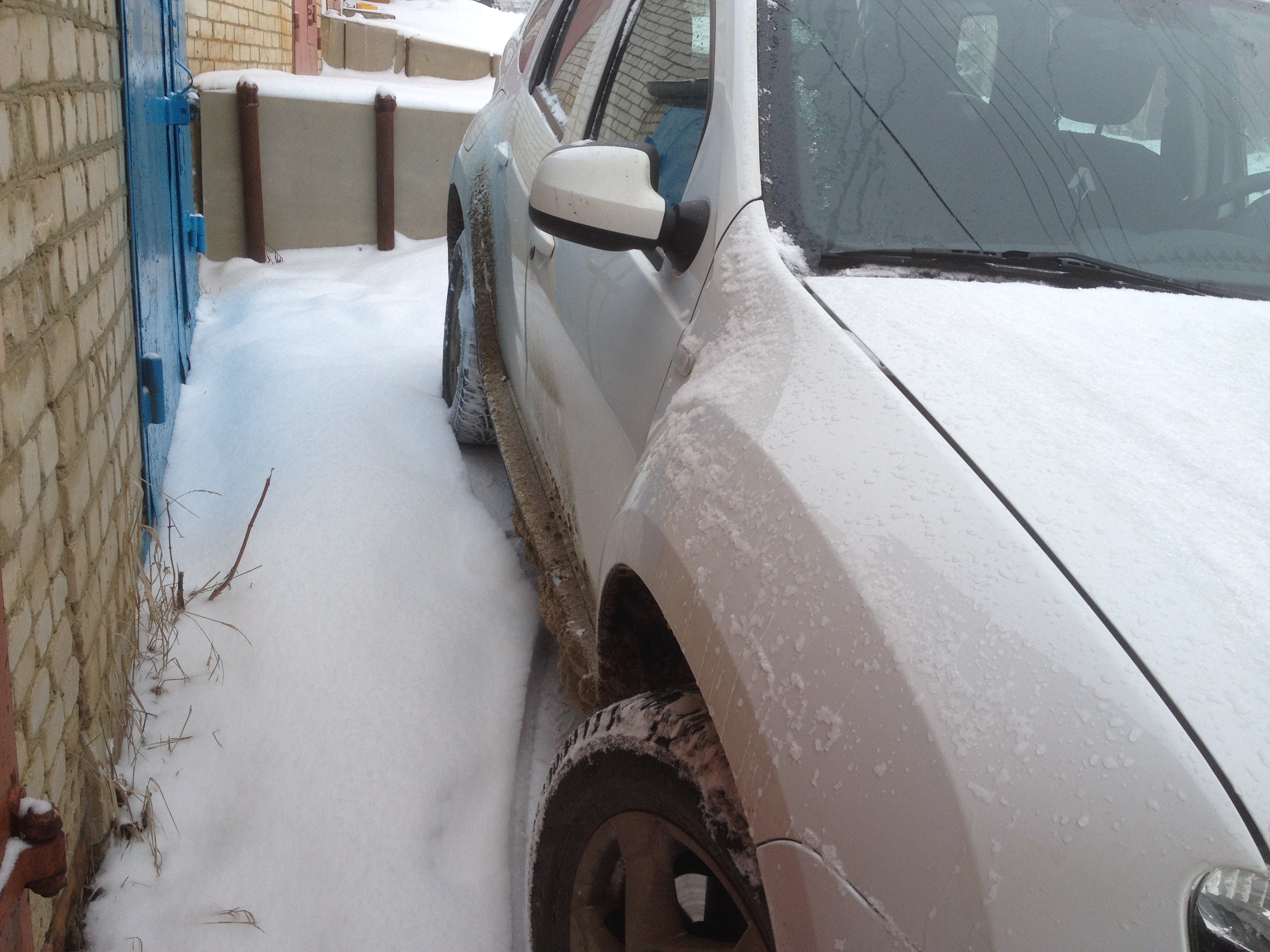

Результат.
Самому не верится. Первые три фотографии: машина была полностью вымыта, после этого проехалась 15 км и затем сфотографирована. На последних двух: машине ополоснуты бока (не чисто, но в пределах приличия), установлены новые брызговики и те же 15 км по точно такой же дороге (качество «дороги» можно посмотреть на видео). Не устаю удивляться: ну почему нам постоянно продают конструктор Лего из разряда "Сделай сам"?
