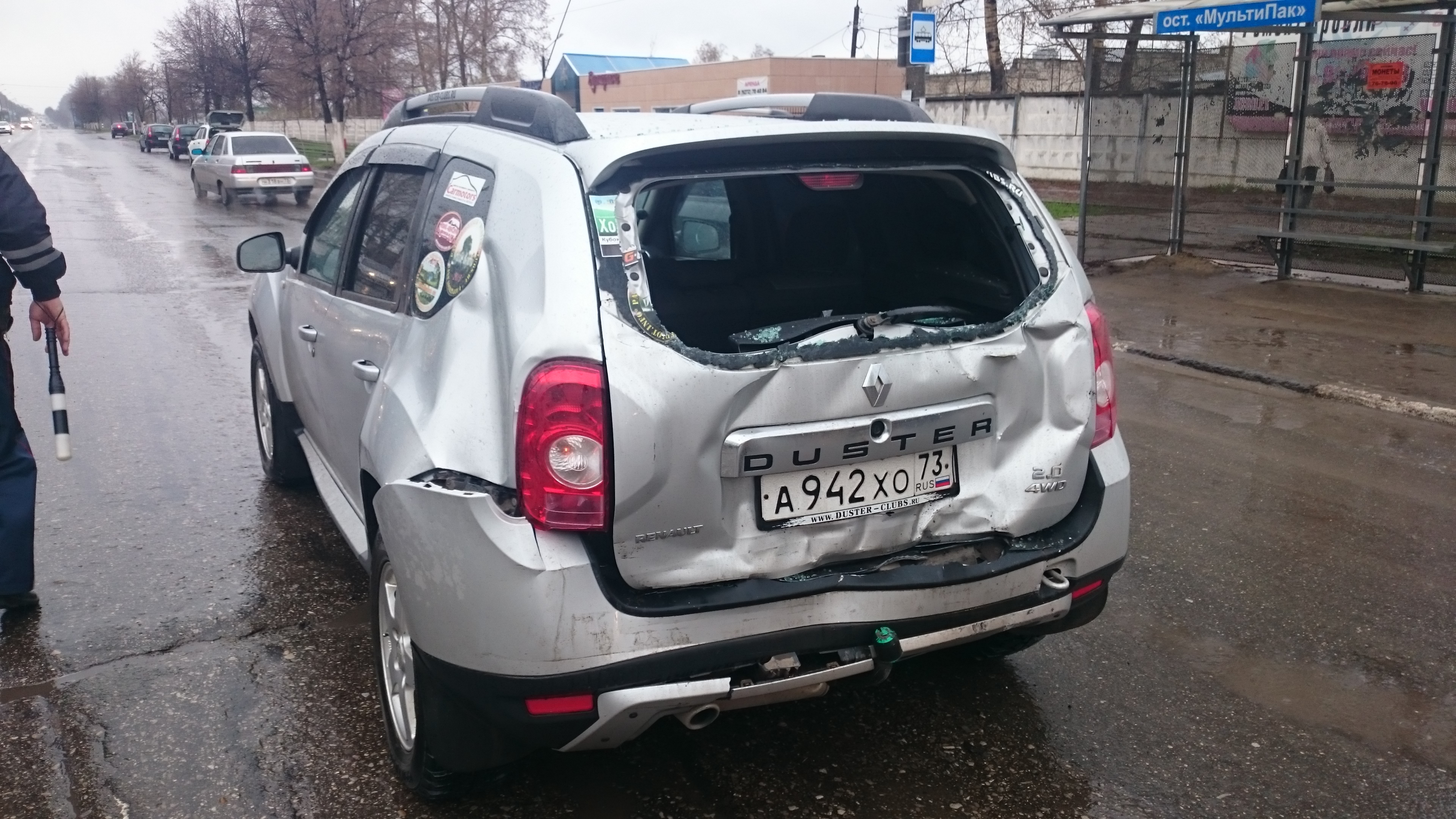

И вот в ту роковую черную субботу 23 апреля 2016 года мой Дастер в очередной раз не только не подвел меня, но и спас меня вместе с моей женой и ребенком. В результате пассажиры не только выжили, но даже не получили переломов и увечий... Но Дастер все таки погиб спасая своих седоков...

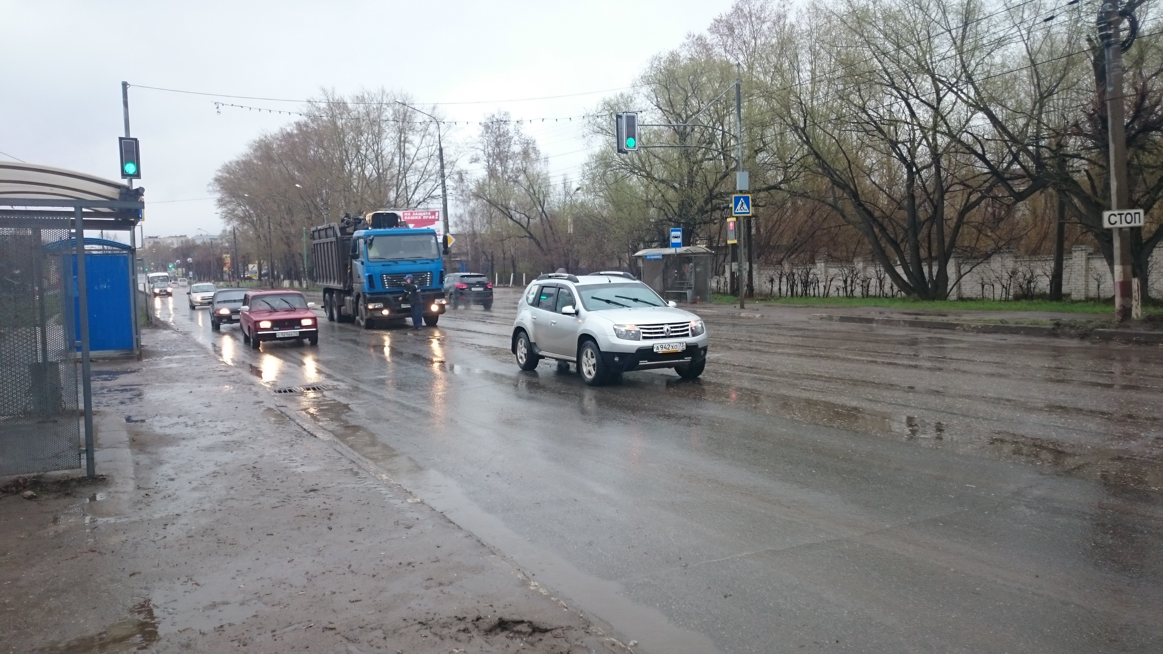

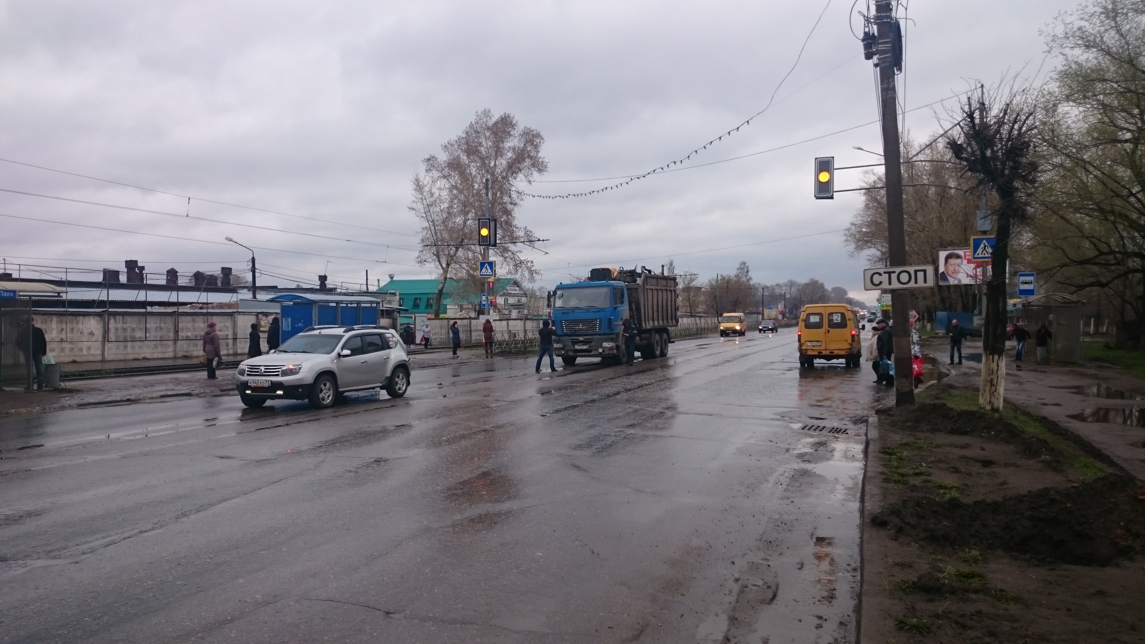

На светофоре, движущийся за мной грузовой МАЗ не стал тормозить на желтый свет, думая что мы проскочим...
Нам повезло по нескольким причинам:
1. На светофоре в ряду моя машина была первой;
2. На пешеходном переходе не было людей;
3. В момент наезда мои обе руки были на руле, колеса стояли прямо, а правая нога находилась на педали тормоза;
4. Встречный поток машин остановился на светофоре;
5. От удара Дастер не выбросило на встречку;
6. У меня на Дастере было установлено тягово-сцепное устройство Трейлер от Регион-12.
Поясню по последнему пункту.

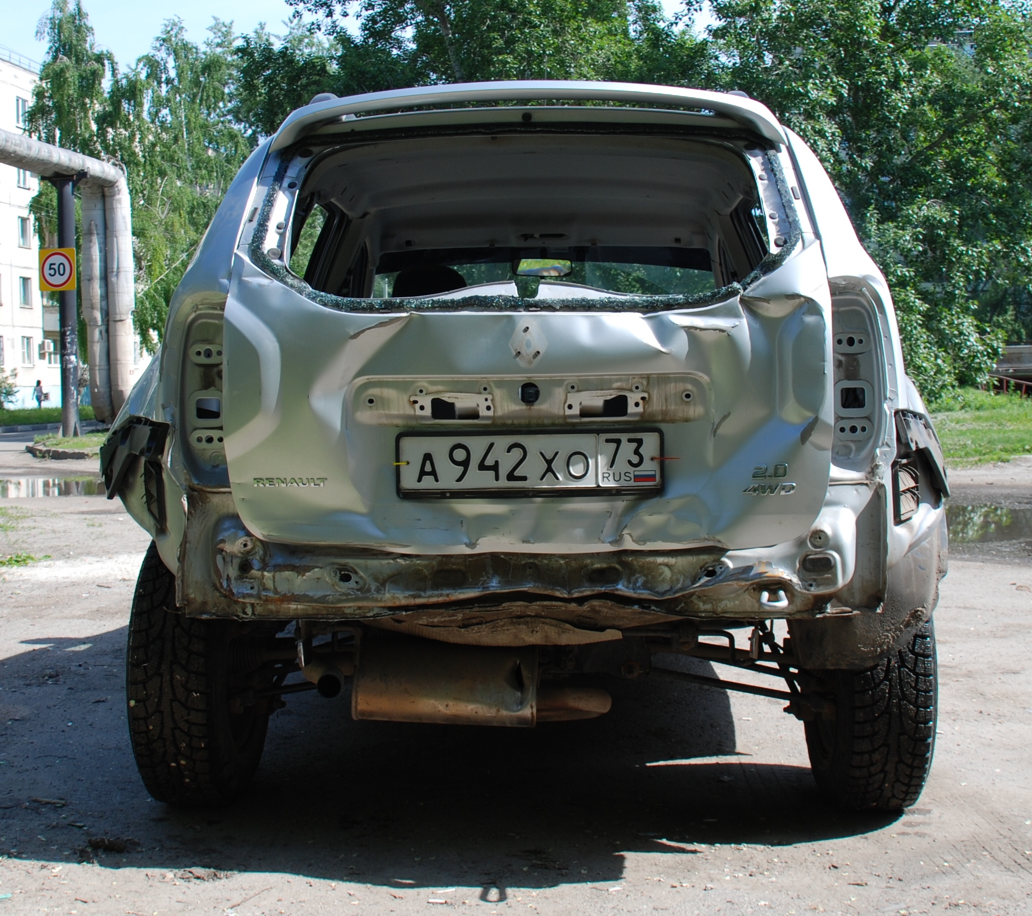

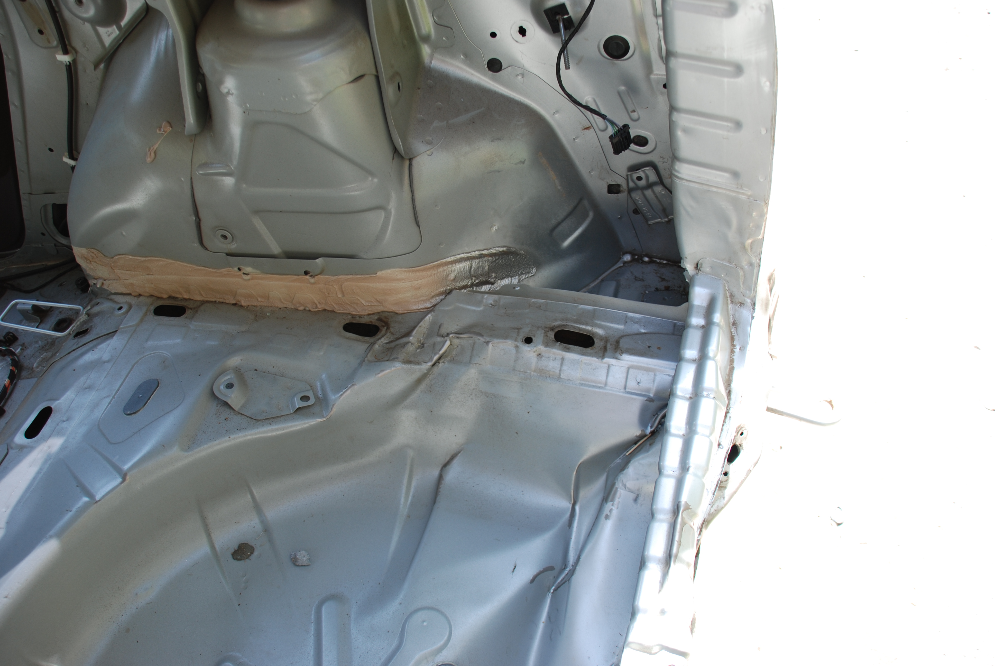

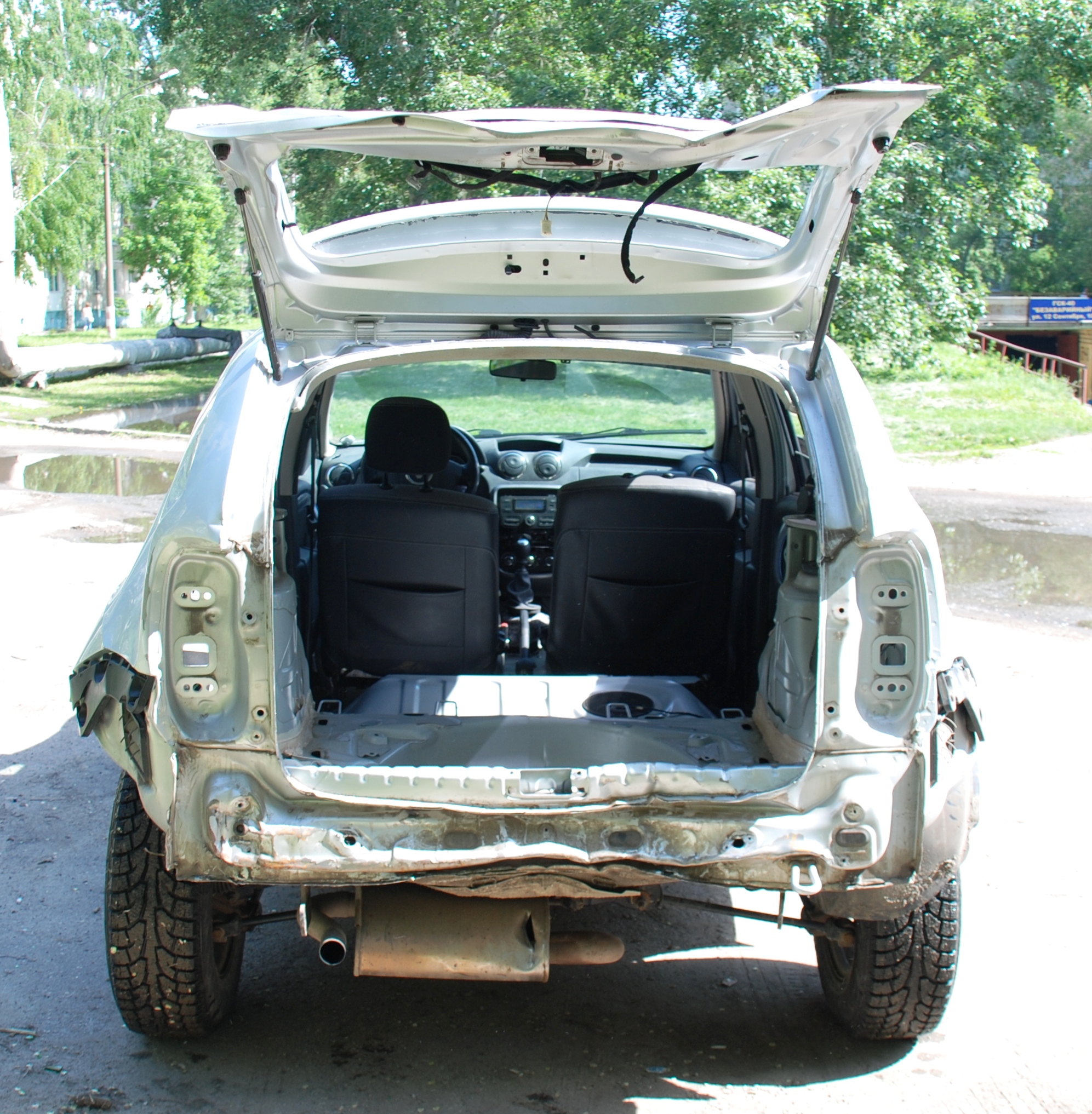

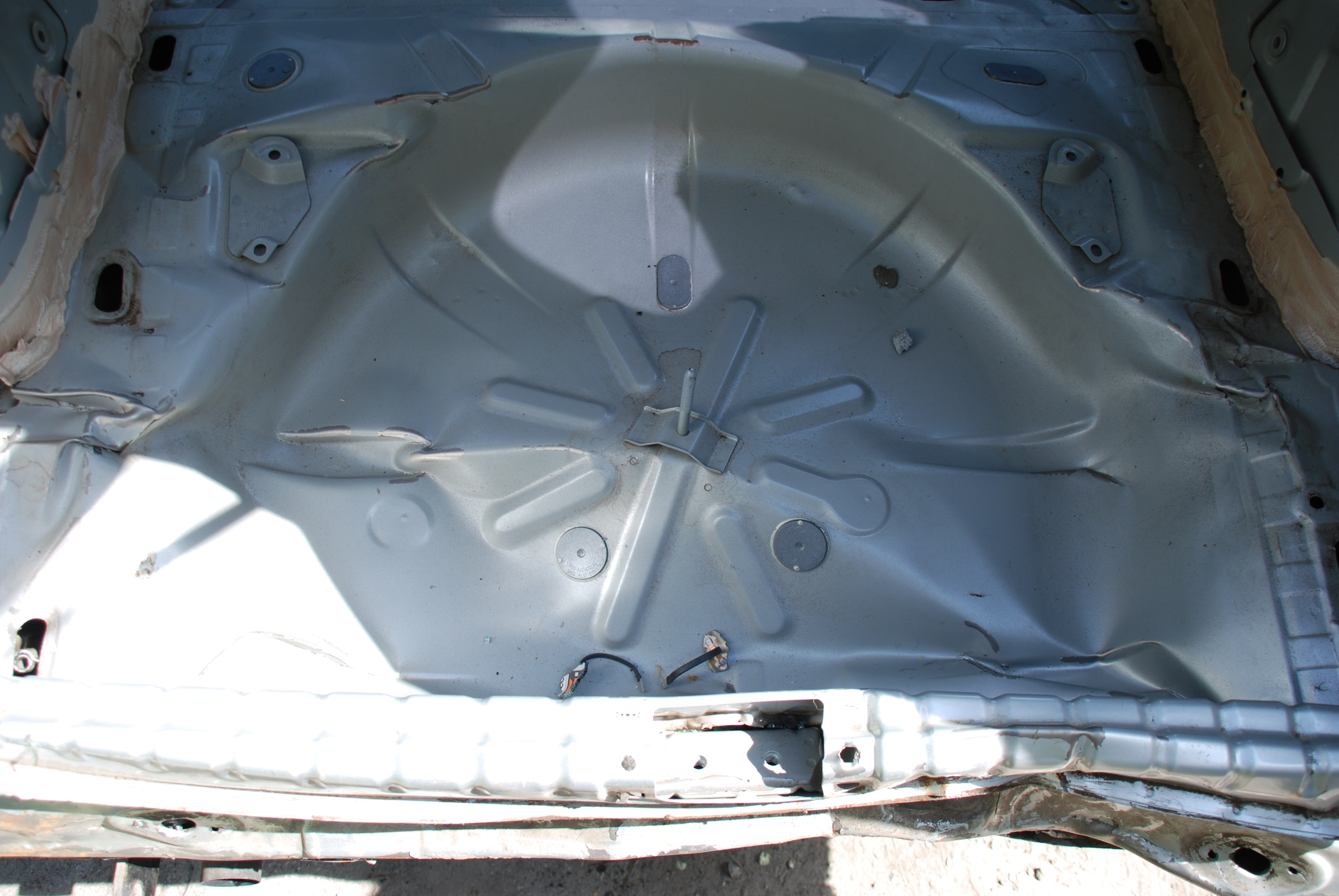

Конечно фаркоп "добил" Дастера, сложив лонжероны, переломив кузов и крышу в двух местах, однако при более детальном осмотре мы с экспертом независимой экспертизы пришли к выводу, что фаркоп внес неоценимый вклад в безопасность пассажиров. Это связано с тем, что у МАЗа нижняя юбка переднего бампера представляла собой трубу (усилитель), удар которой пришелся прямо в крюк фаркопа. Крюк выдержал удар, передав всю энергию удара на поперечину фаркопа, далее на лонжероны... От удара спинки передних сидений разложились назад, провернув механизм регулировки оных. Но благодаря фаркопу, кузов Дастера не сложился, а удар в фаркоп как бы придал автомобилю энергию и Дастер отлетел от МАЗа на 15 метров вперед.
И сейчас никто точно не может сказать, что было бы, если бы удар пришелся выше лонжеронов... А ведь на заднем сидении находился мой сын...
