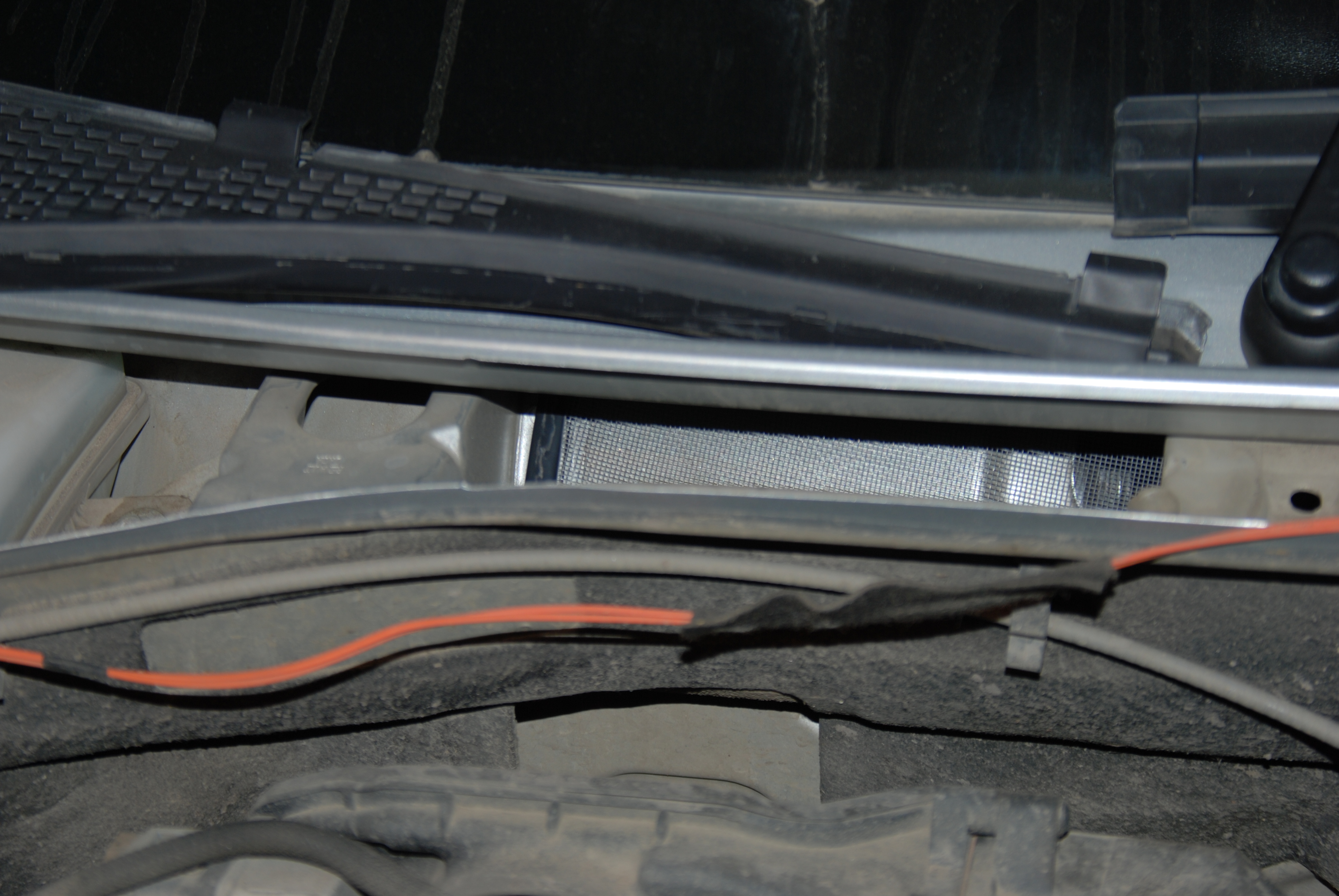

После уплотнителя капота занялся установкой сетки воздухозаборника.
Выставил щетки стеклоочистителя в вертикальное положение, снял задний резиновый уплотнитель капота и приступил к разборке штатной пластмассовой сетки.

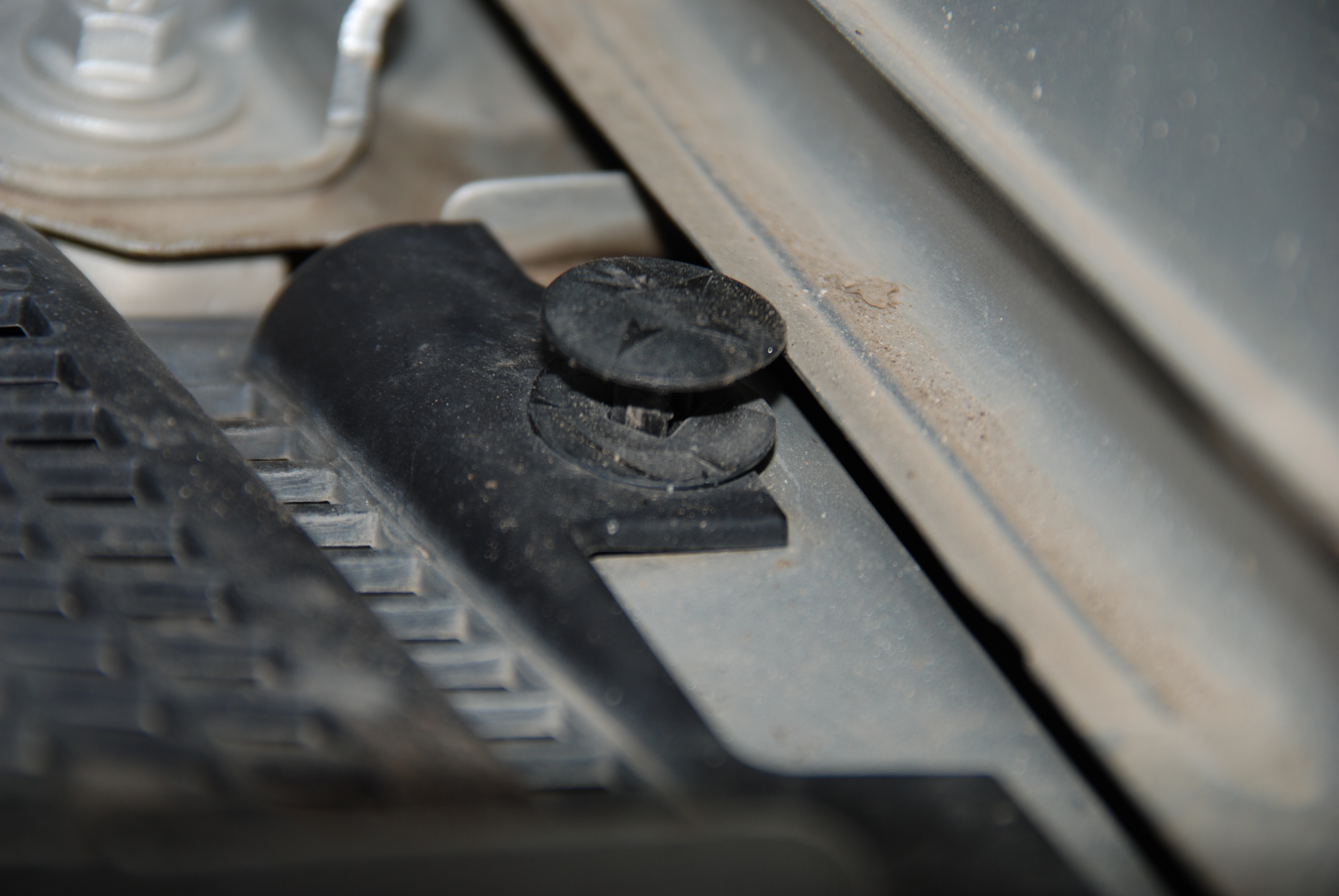

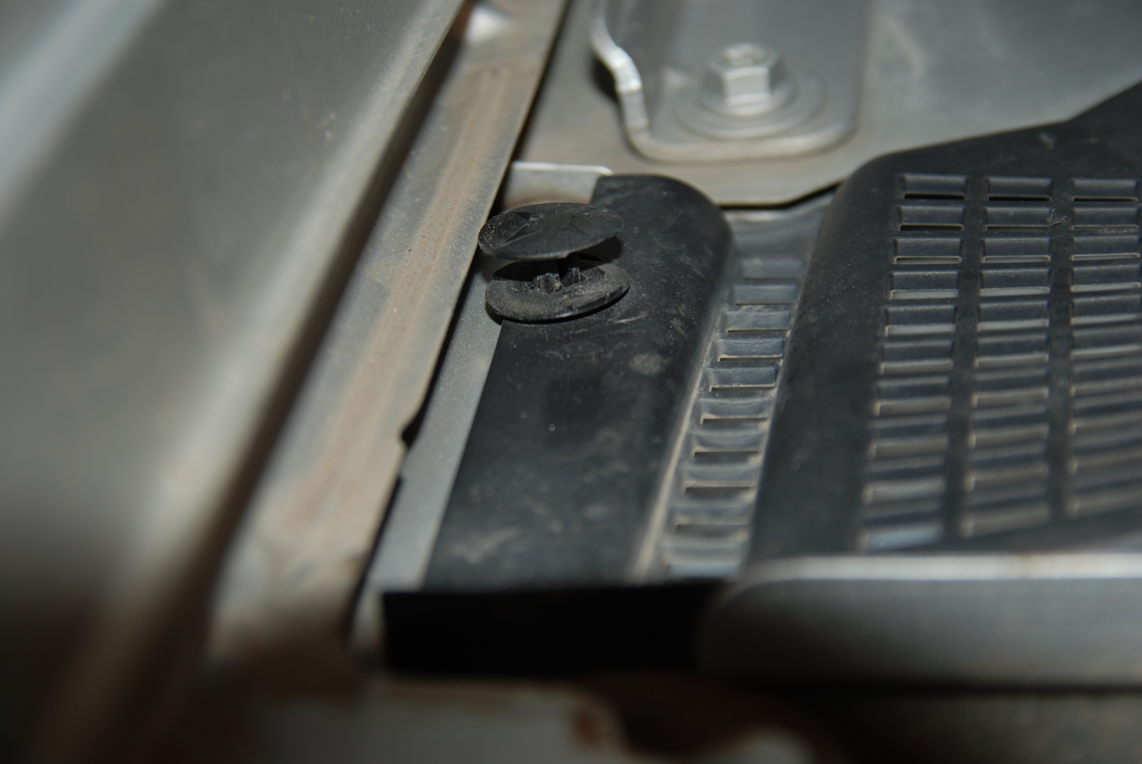

Сначала нужно демонтировать пластмассовые клипсы, по одной слева и справа. Для этого поддеваем верхний грибок клипсы и тянем вверх, получается вот так:
Далее тянем эти клипсы вверх, только уже за нижнюю юбку, выходят без труда. Снимаем пластмассовую решетку, состоящую из двух частей.

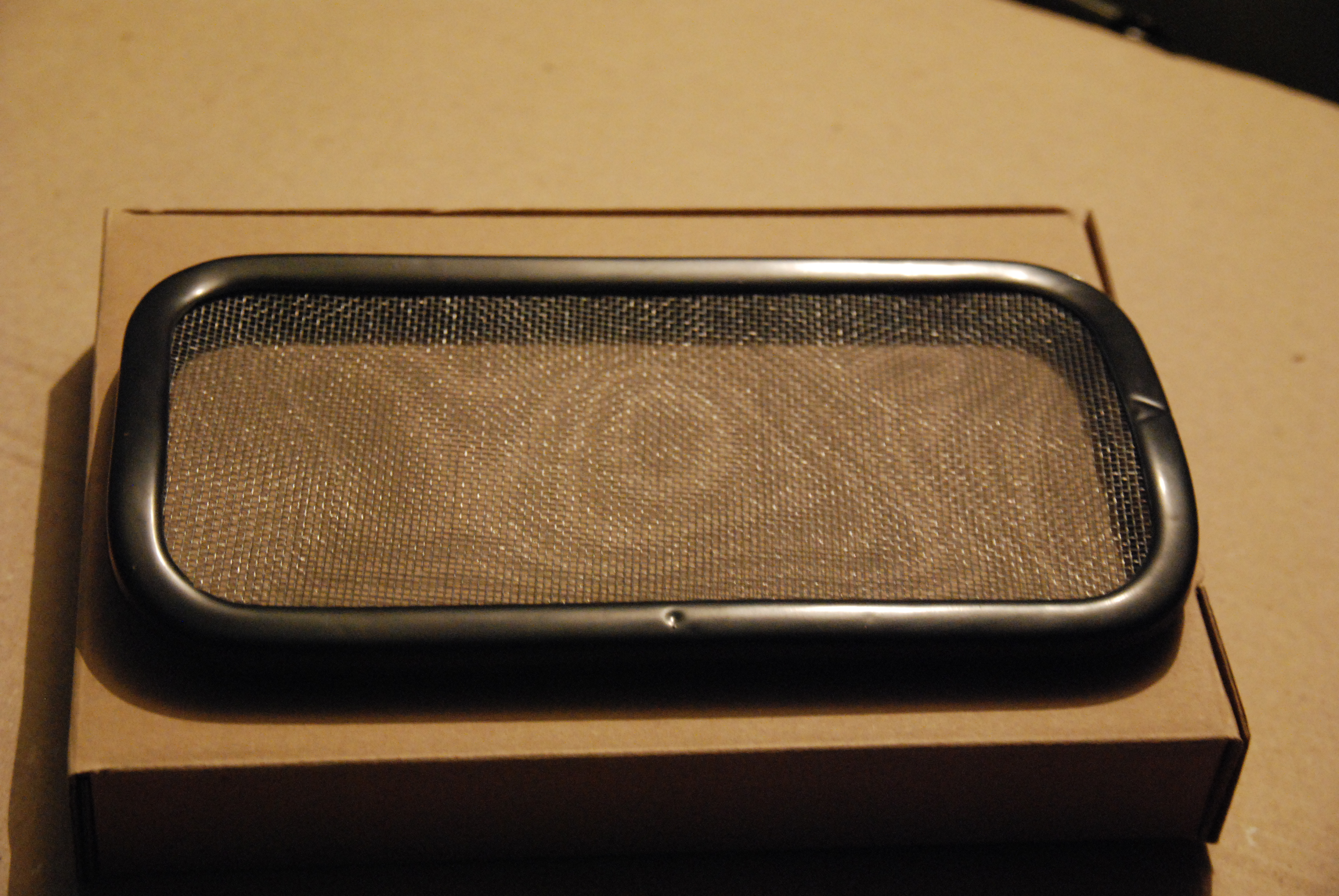

Перед установкой сетки снимаем защитный слой с двухстороннего скотча (желтые полоски). Сетку начинаем подсовывать слева-направо от бачка, т.к. правее она не входит.

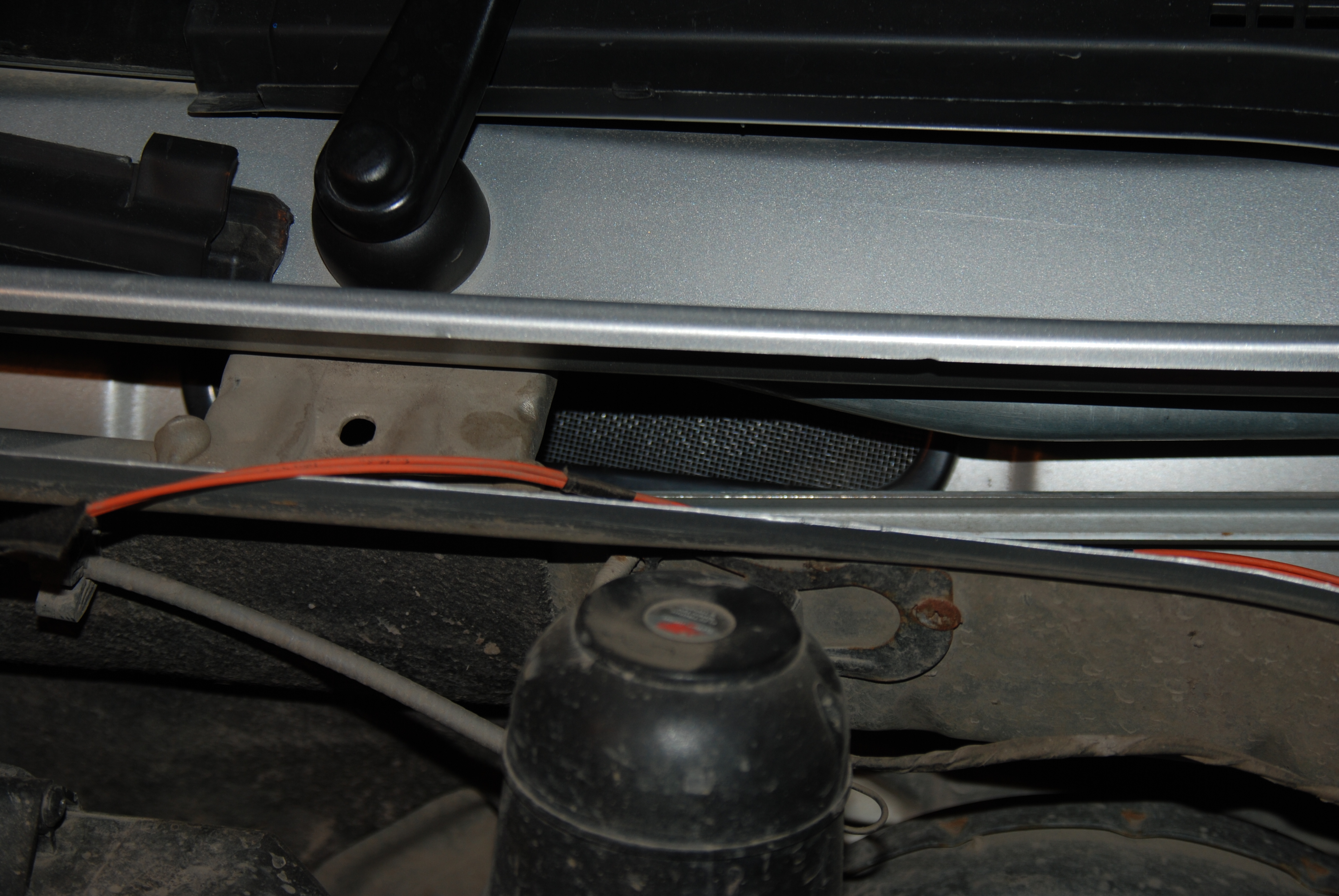

Далее надеваем сетку на отверстие воздуховода, расположенное по центру.
После этих манипуляций моя сетка на-глухо не встала, т.к. имела определенный люфт. Пришлось на это забить, т.к. руки уже все оббил.
Далее сборка в обратной последовательности.
