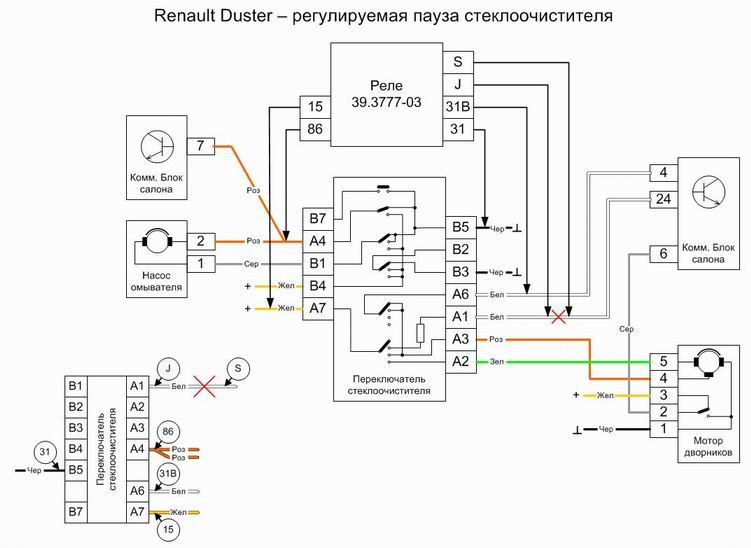

Привожу схему доработки для регулировки паузы дворников на реле 37.3777-03.
Реле подойдет и аналогичное с такими-же обозначениями контактов, оно подвязывается хомутом снизу к рулевой колонке внутри внутри кожухов. Я купил для реле подходящую шестиконтактную колодку с проводами.
Схема доработок и расположение контактов разъема в приложении.
Схема доработок и расположение контактов разъема.

Здравствуйте. Подскажите какое реле лучше купить чтоб легче было поставить. 722.3777-01 или 37.3777-03 или 39.3777-03?
А может есть нормальная схема подключения для реле 723.3777-01? А то не нашел уже находится коммутационный блок салона и соответственно не соединил там два проводка.

Пытался подключить по схеме для ларгуса. Не могу найти коммутационный блок салона . Поэтому два проводка не отрезаны и два не скручены))

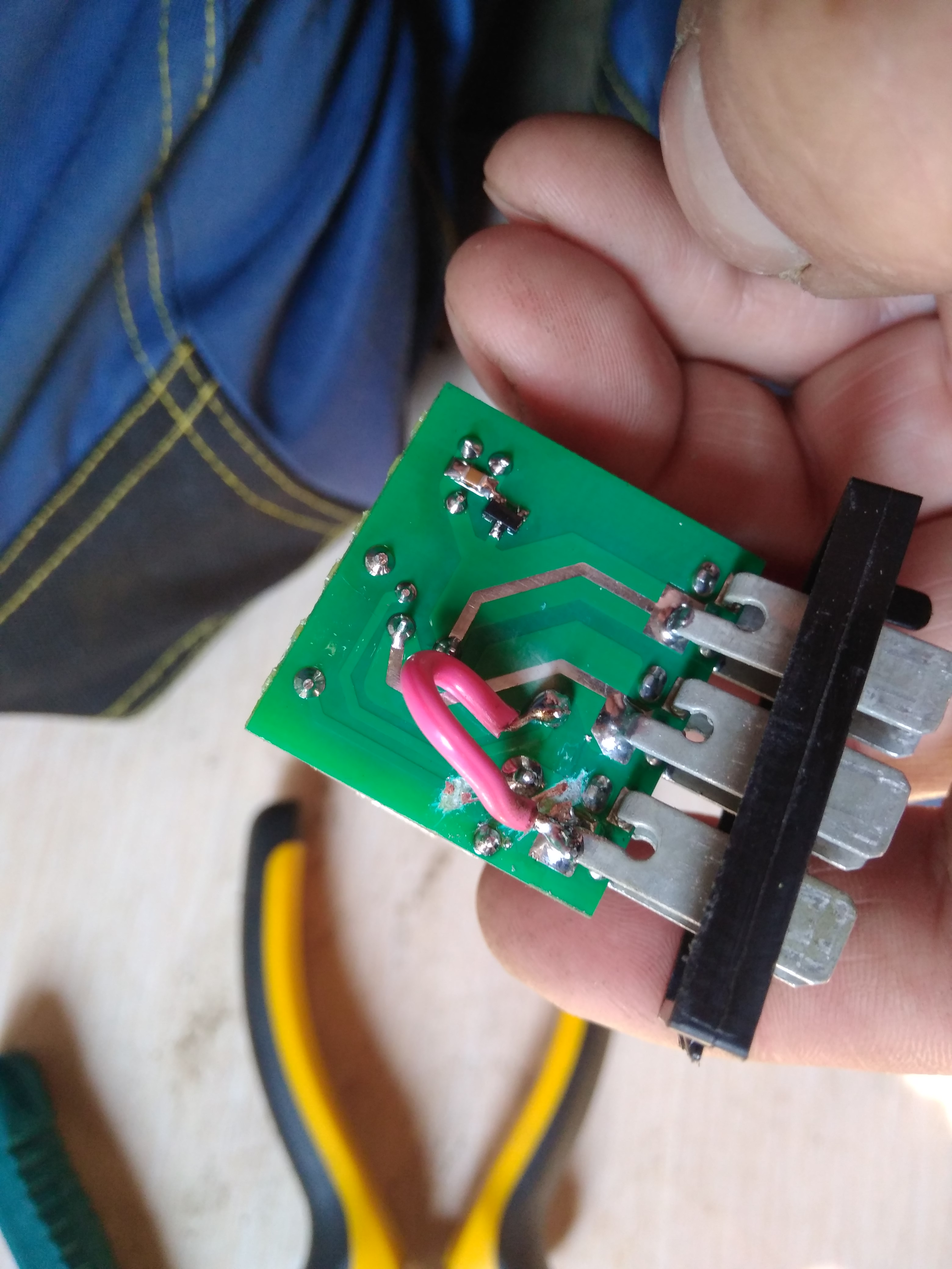

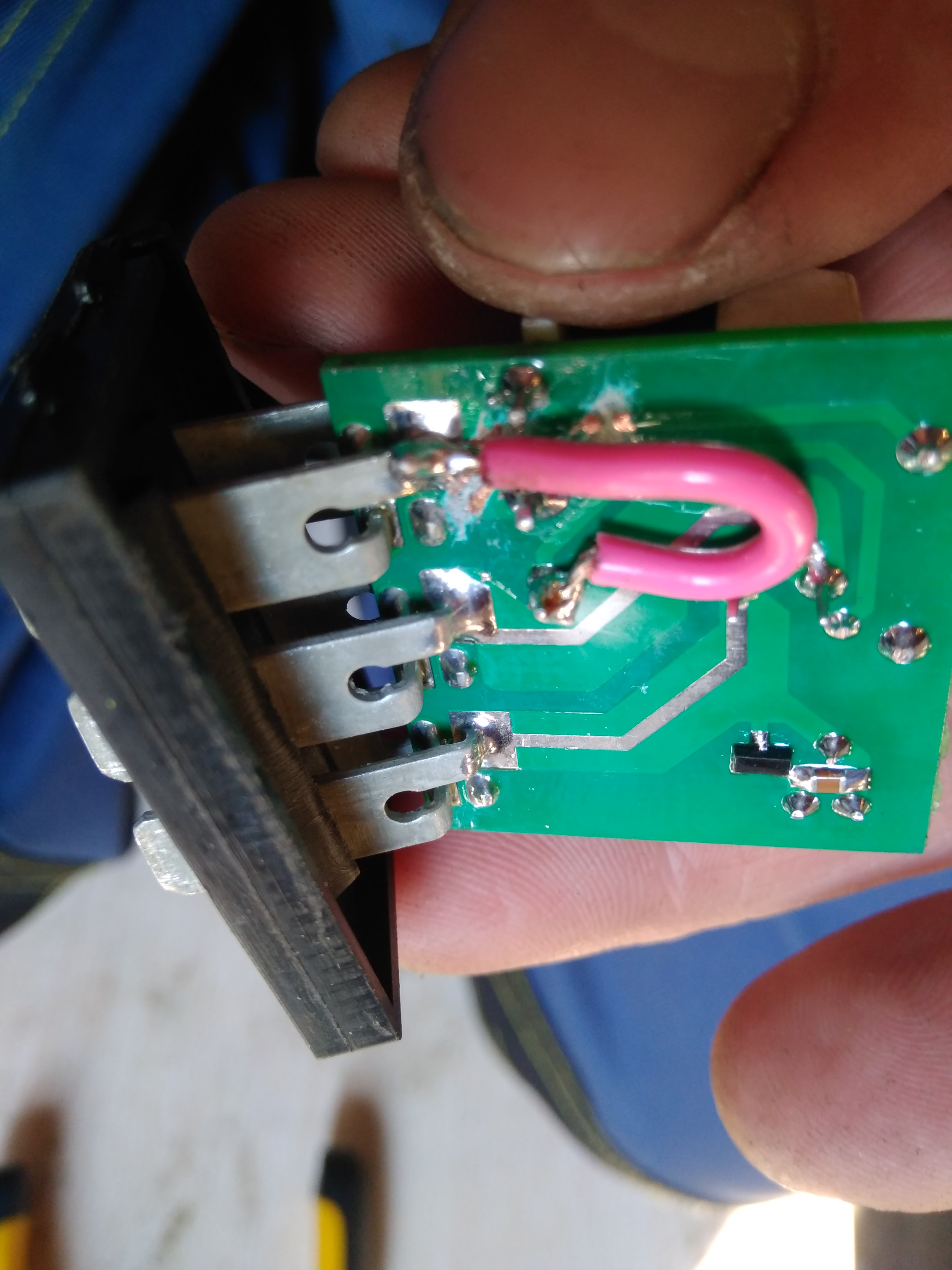

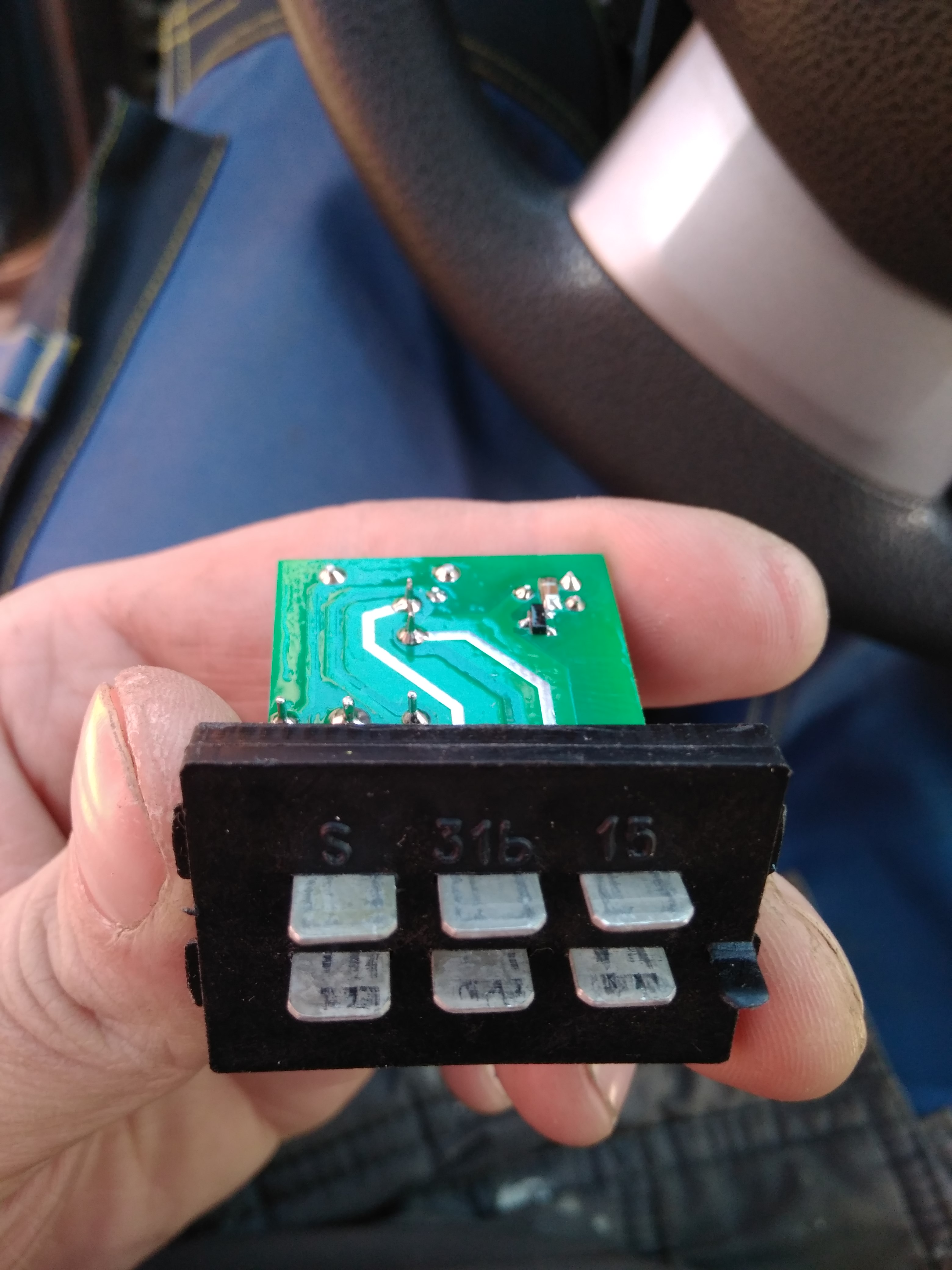

Не решился я лезть в коммутационный блок. По дороге к дому заехал в Би-Би и купил 39.3777-03. прикрутил, проверил работает. Разобрал релюху, разрезал дорожки, припаял проводёнок и вуаля,. Тишина..

Теперь дождя фиг дождусь

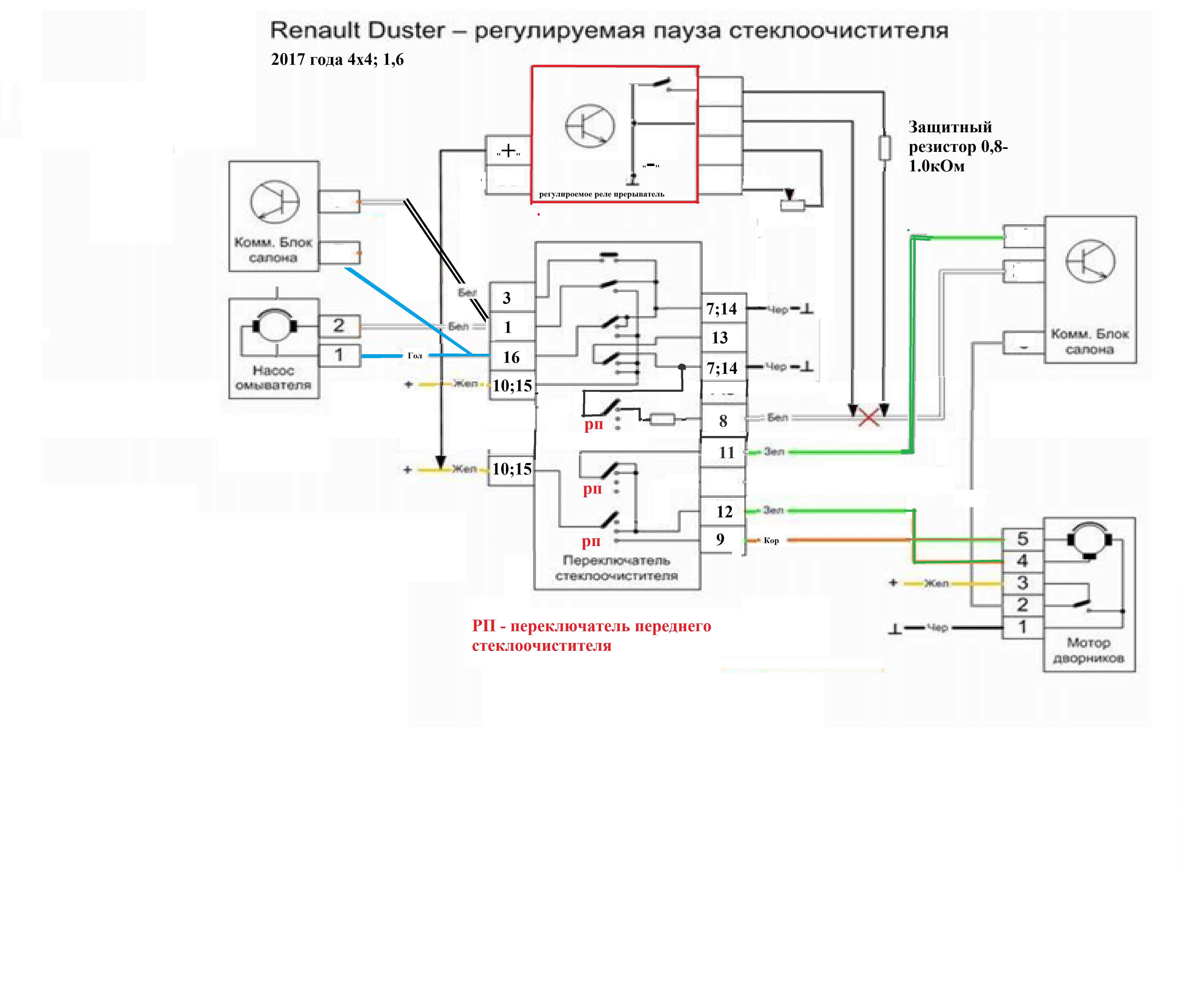

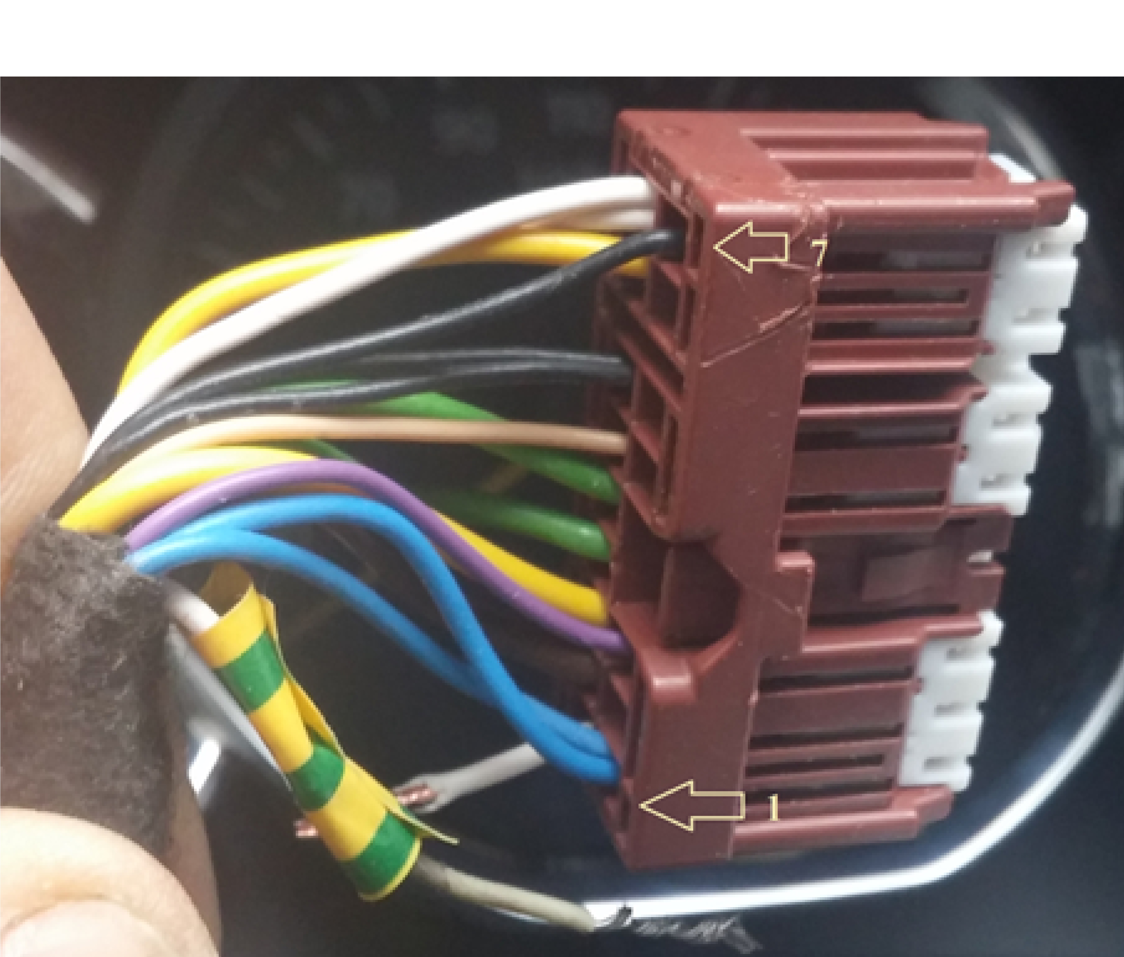

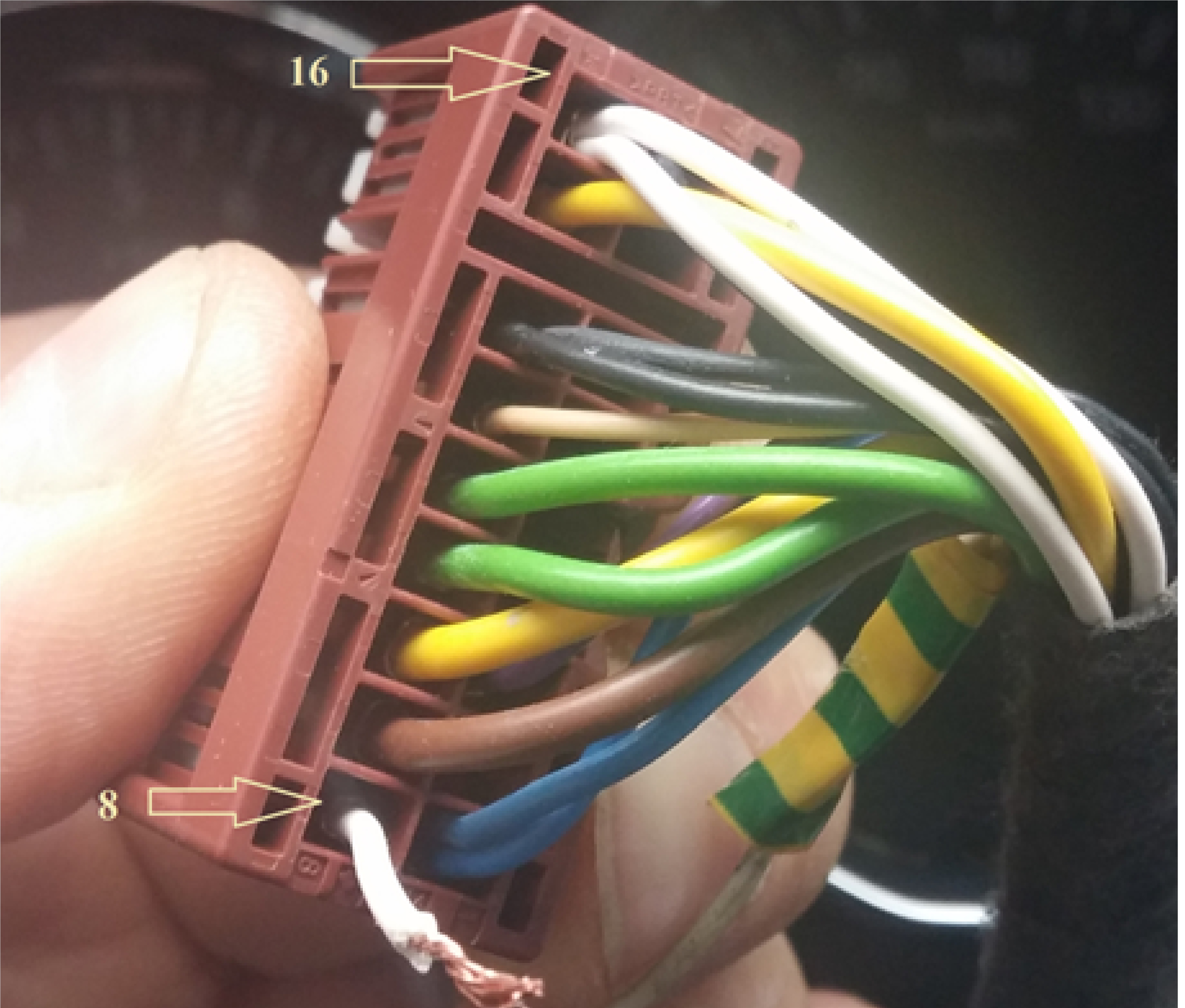

На Рено Дастер 2017 года управление тактами стеклоочистителя, в положении «2» рычага переключателя передних стеклоочистителей, осуществляется подачей «минуса» на коммутационный блок салона, а не «плюса» как в предыдущих версиях, описанных в данной теме. Он подключается по белому проводу на гнезде №8 разъема. Поэтому для работы схемы с реле 722.3777-01 или аналогичны на контакт «J» реле необходимо подавать «+» через дополнительное реле. Остальная часть схемы подключения не меняется.
Я в разрыв провода №8 вставил самодельное реле по принципу транзисторного мультивибратора с плавным регулированием переменным резистором.
Присоединение: «+» реле к любому желтому проводу на колодке, «минус» реле к разорванному проводу №8 от колодки, управляющий провод от реле к разорванному проводу №8 идущему к коммутационному блоку салона ( по нему подается минусовой импульс). По моей схеме частота тактов регулируется от 3 до 40сек
