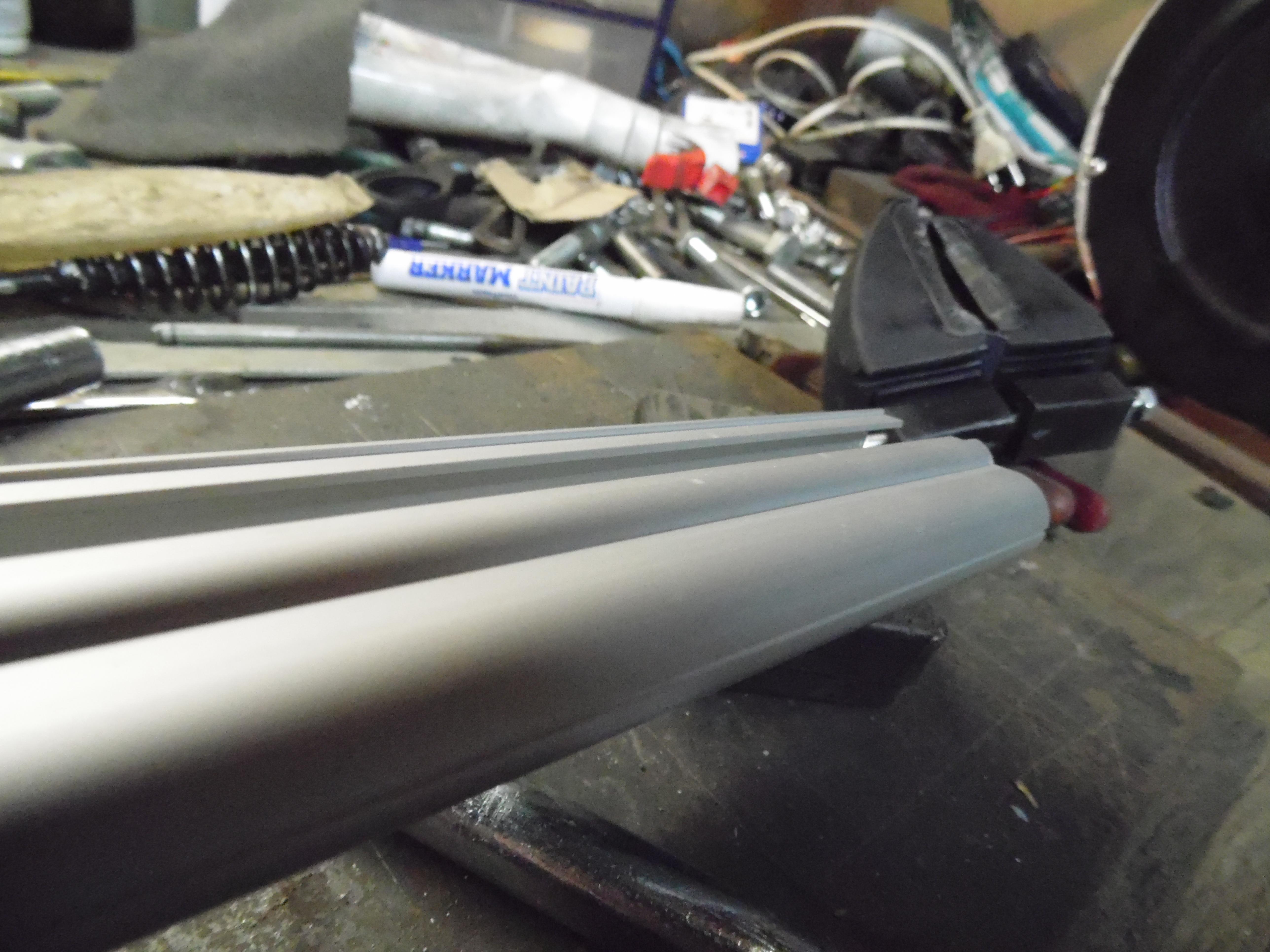

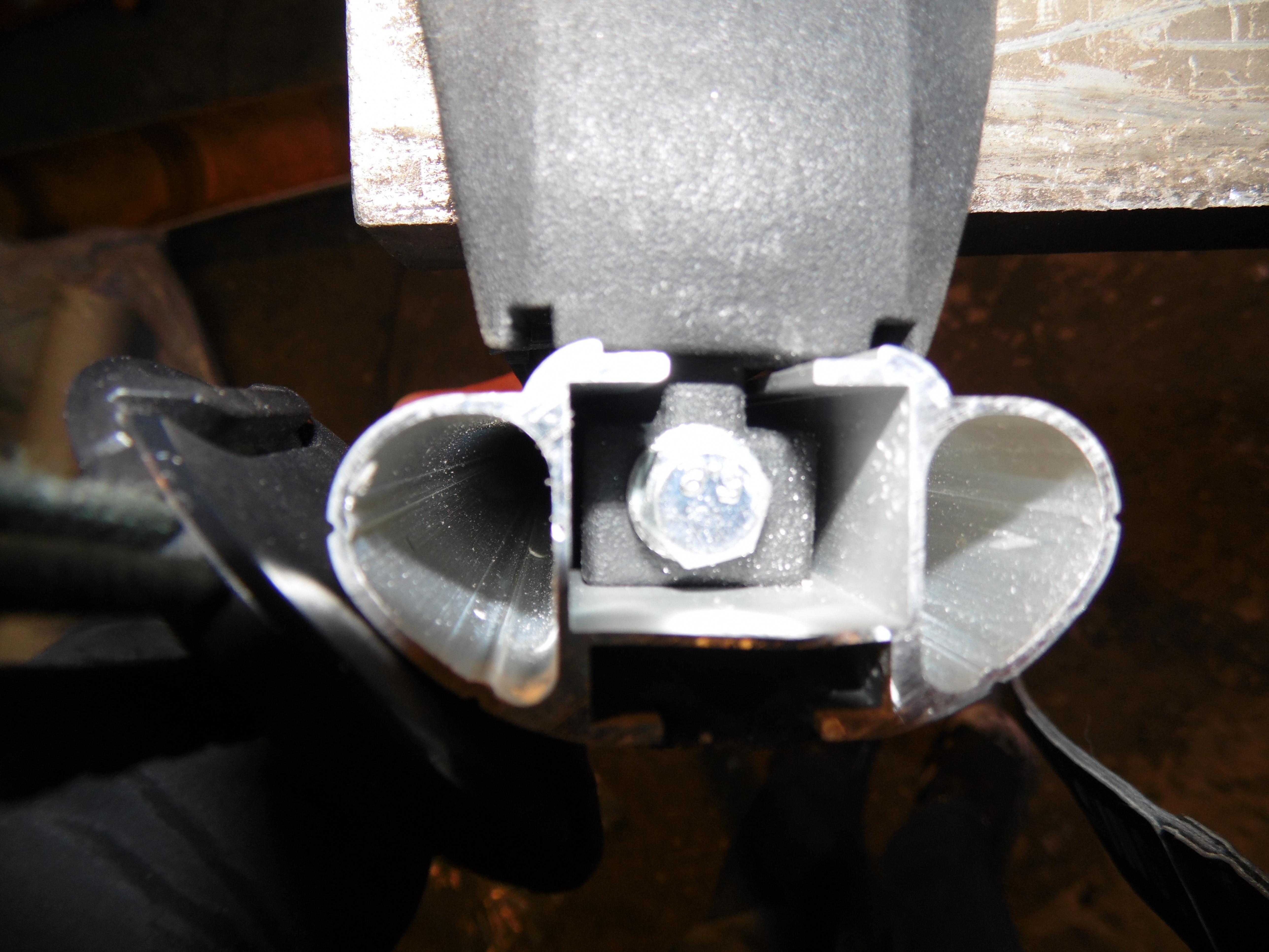

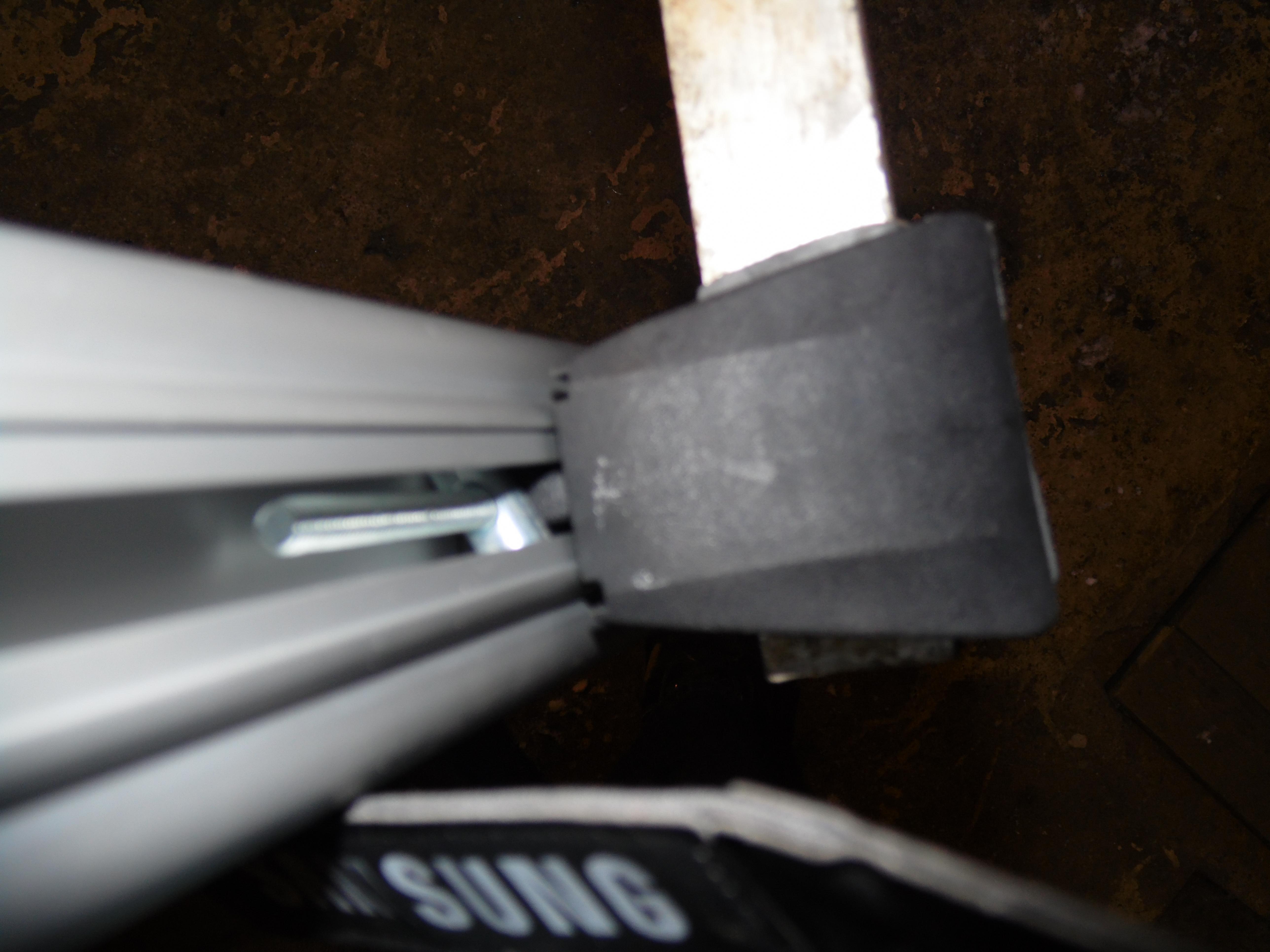

Когда внутренний стягивающий болт сильно затягиваешь, то алюминиевый профиль с нижними разрезами не деформируется? ИМХО, тут самое слабое место.
Провёл эксперимент, зажал алюминиевый брусок. Со всей силы.. но что-бы резьбу не сорвать.. болтик тонковат, заменю потом на потолще..

Профиль не погнулся.

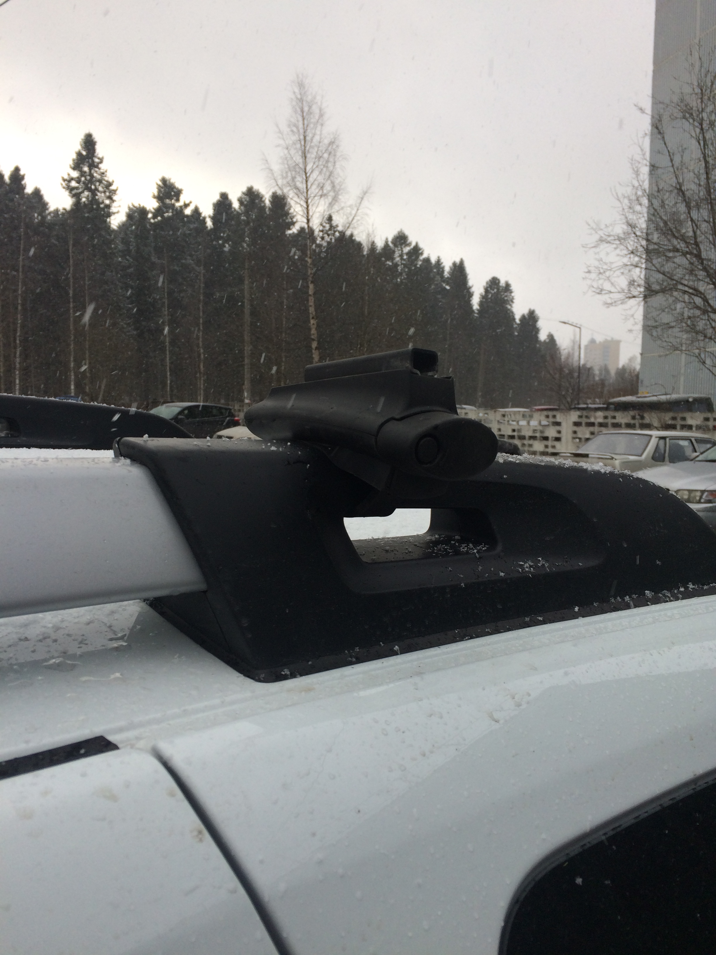

Друзья, как считаете, а так можно крепить багажник (поперечины) на Дастер Ф2?

Нельзя! Там только пластик!

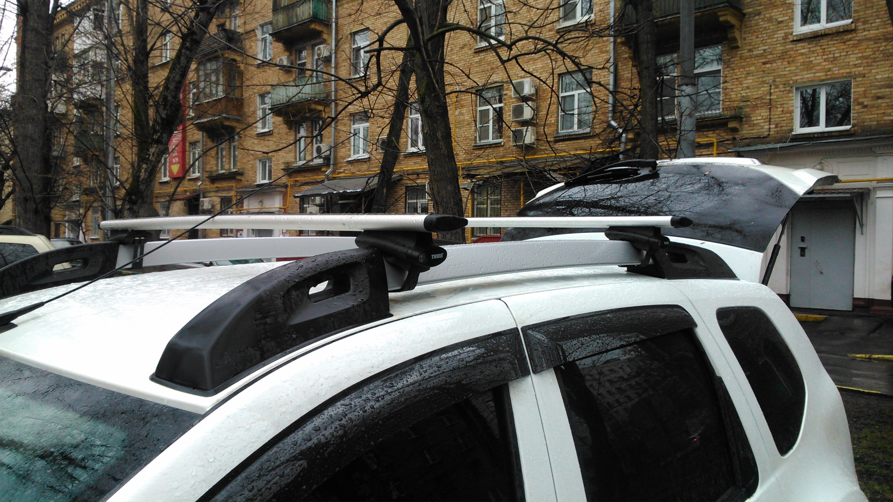

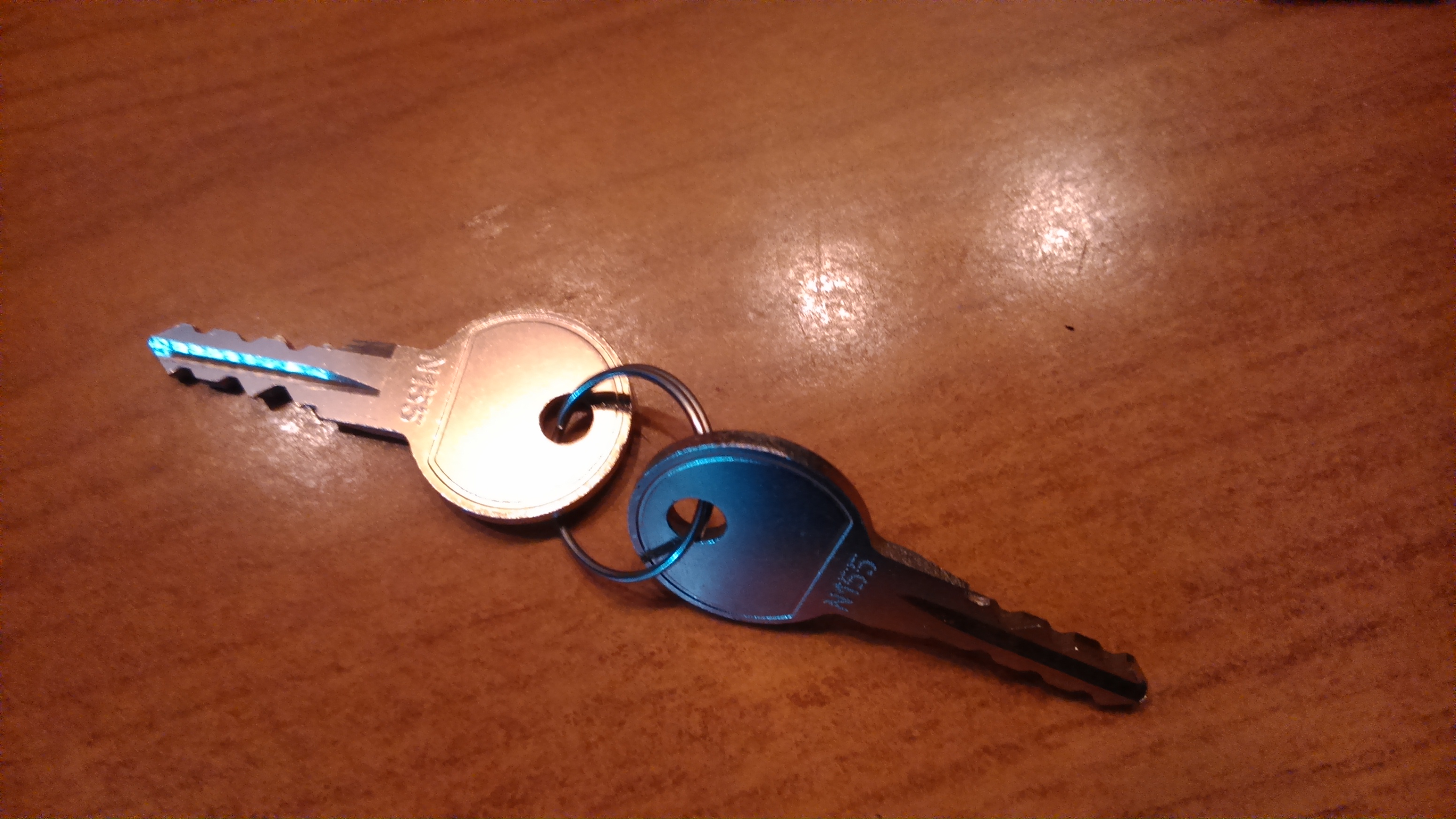

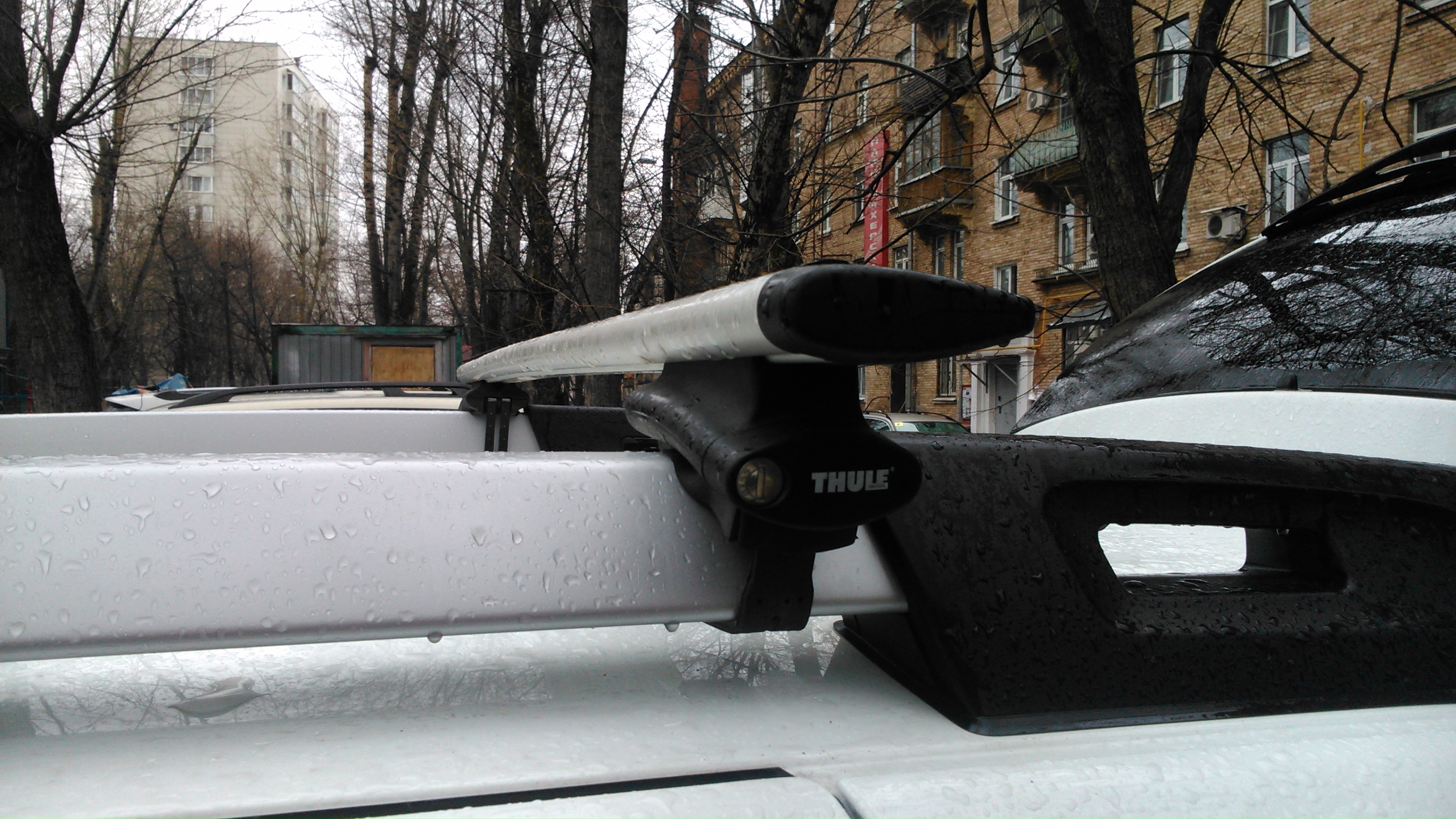

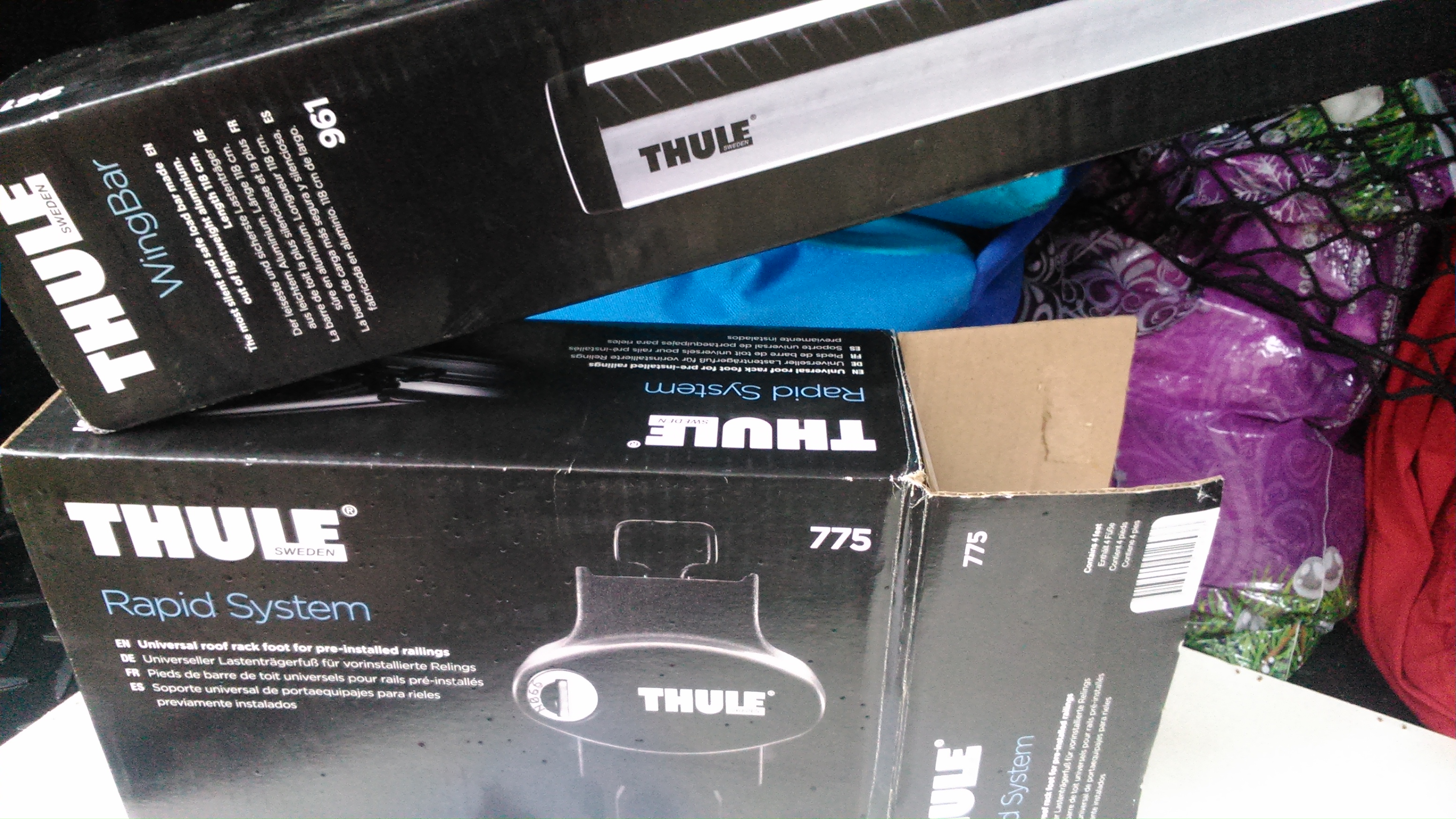

Искал к сезону нормальные поперечены, без геморроя ни встают ни одни реплики.
Купил Туле, с рук, у не жадного камрада, почти новые, за треть цены магазина , доволен
Встали идеально, не шумят.

Искал долго, месяца три, в результате нашел за 6 т.р. весь комплект.
Багажник один раз ставили, даже родные коробки сохранились.
Повезло в общем.
Просто пересмотрел и перепробовал все доступные варианты, с такими хомутами.
На эти рейлинги нормально подходят только поперечины которые предлагают в салоне, артикул 8201407085, остальные или вообще не натянешь или сначала нужно накрячится не по детски и не факт что потом будут нормально держатся.
В багажнике который предлагают в салоне мне не нравились сами поперечины - квадратные из стали, да еще замки нужно отдельно покупать хотя цена и так не адекватная.
Нашел на Авито, вводил Thule 775 или Thule 961, там и сейчас есть объявы о продаже подобного, но дороже.
Я с таким комплектом + бокс уже почти 5 лет езжу не снимая.
Правда, у меня Фаза-1, а для нее выбор креплений намного больше.

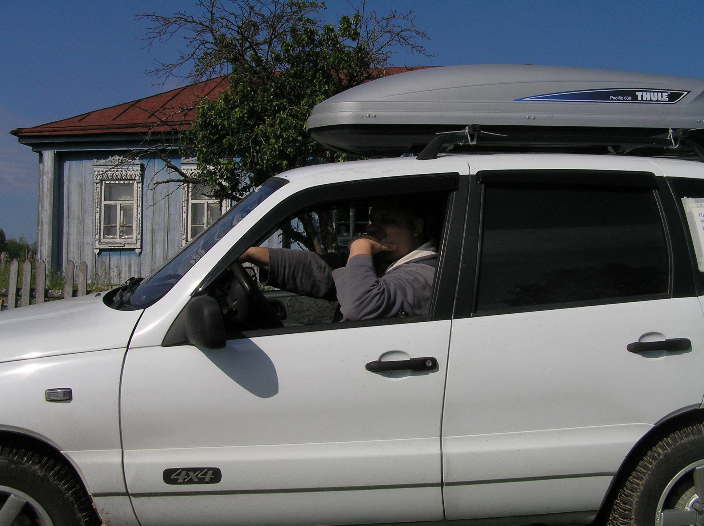

Моему Thule Pacific 600 уже восемь лет, где он только не был
Уже на третью машину переезжает.
