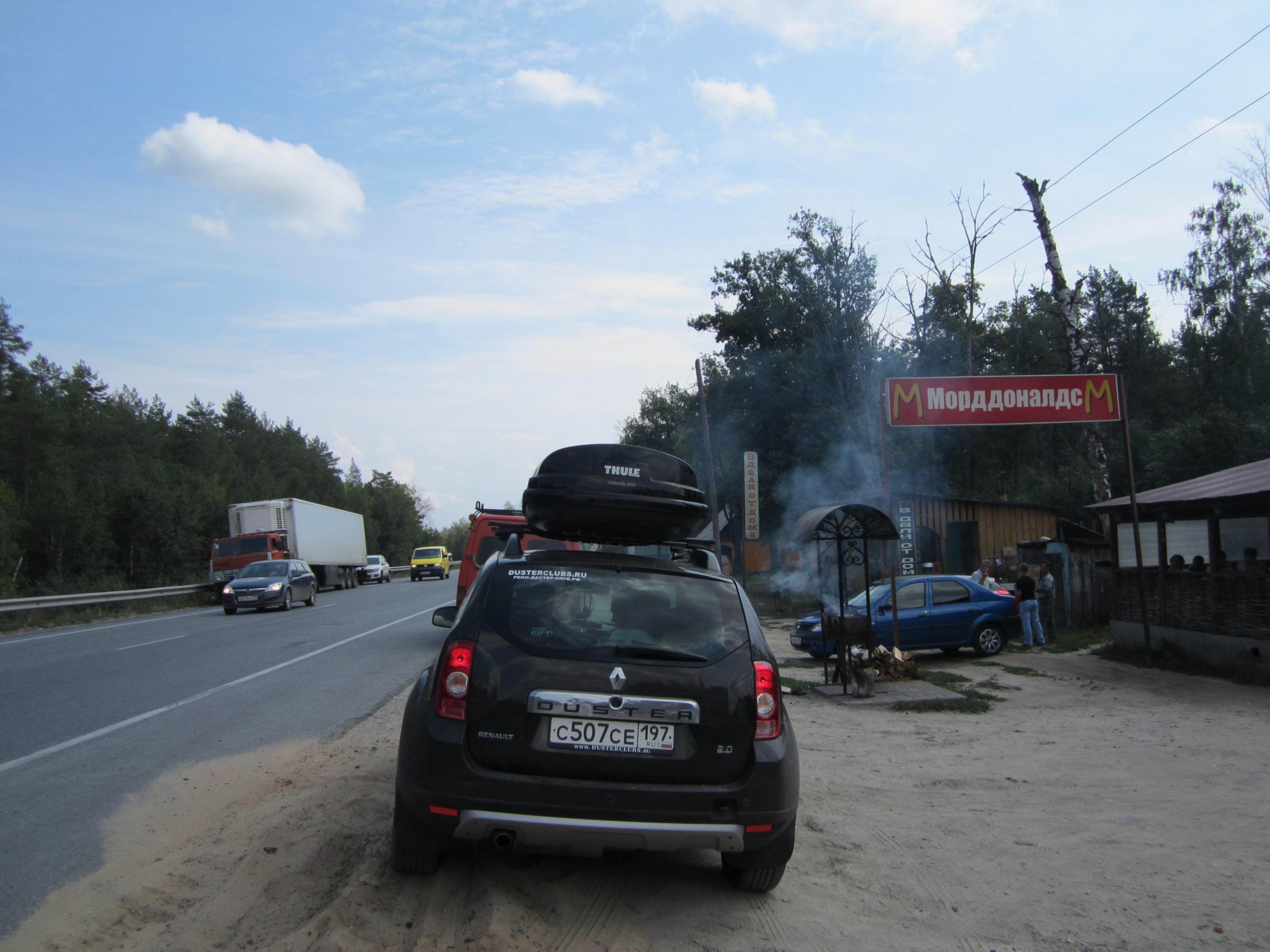

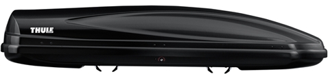

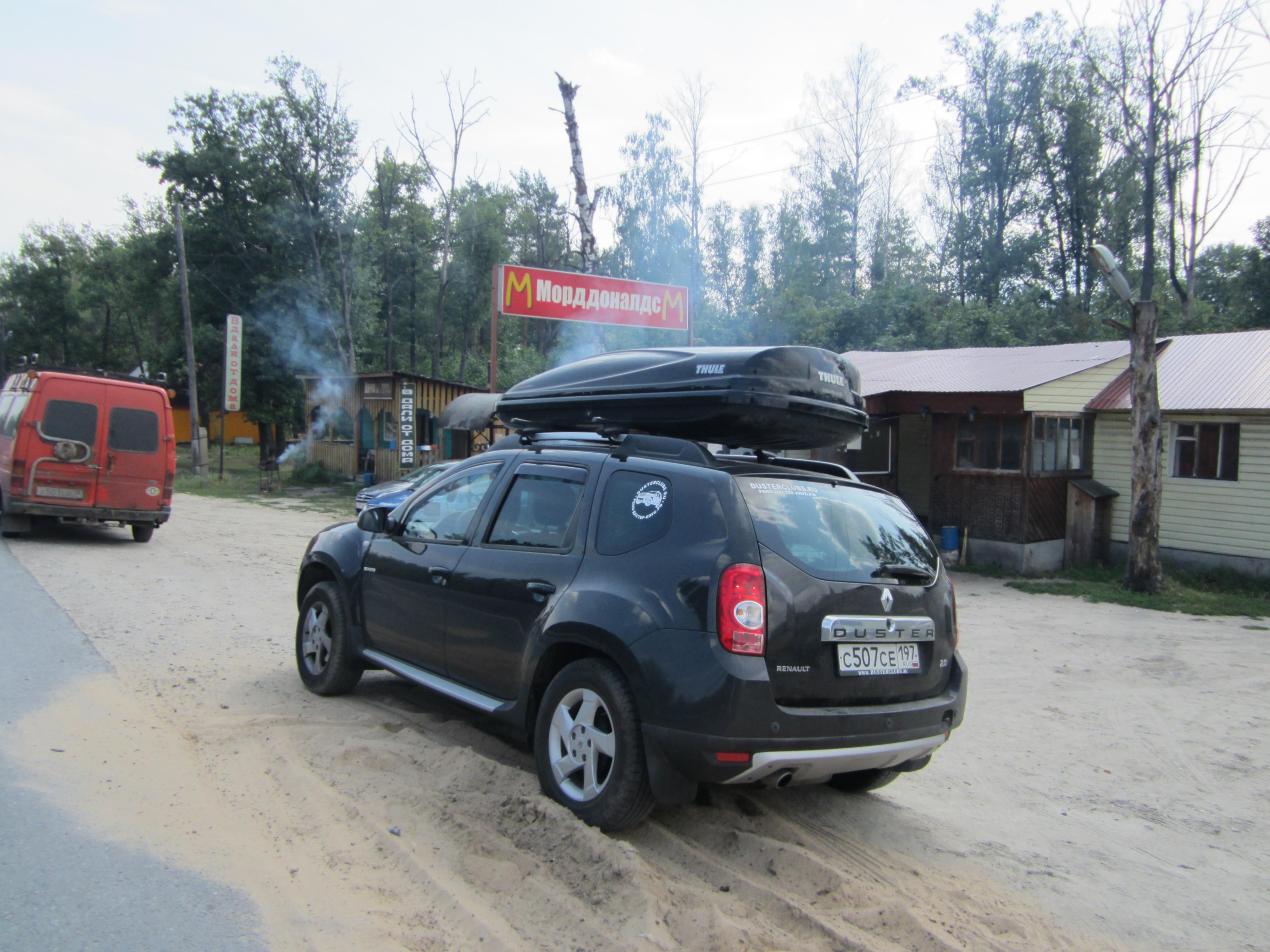

пользую багажник висбар и бокс туле пацифик 200 DS
---------- Сообщение добавлено в 13:10 ---------- Предыдущее сообщение размещено в 13:08 ---------- аэродинамика офигенская, не слышно ни на 60 км ни на 110 км/ч |

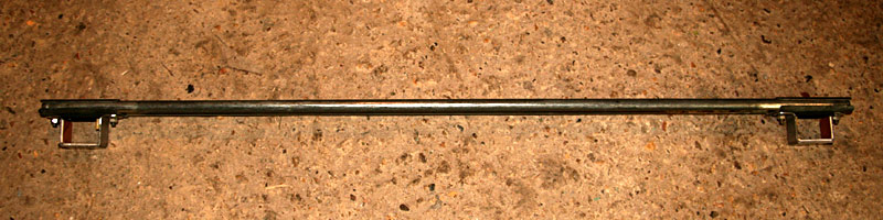

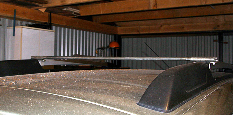

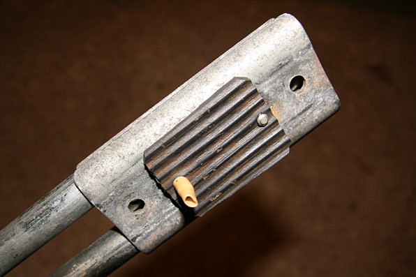

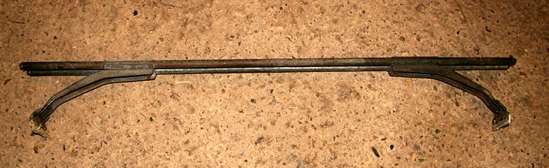

Переделал дуги от советского трубчатого багажника.

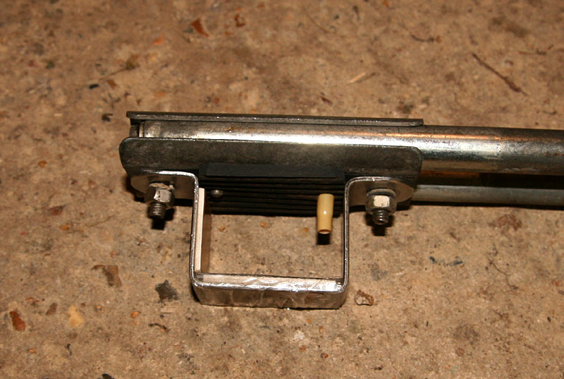

Были сняты опорные кронштейны, а для крепления к рейлингам очень пригодились, немного подогнутые, скобы крепления колпаков от классики, которые рука не поднималась выкинуть К нижней части опорных пластин приклеена двухсторонним скотчем резина, а в качестве ограничителей от боковых перемещений для однозначной установки на место ввернуты винты с надетым кембриком, чтоб не царапать рейлинг Так оно смотрится в сборе А так на машинке Традиционно, расходы составили 0 рублей ![]() Да, расстояние между рейлингами в передней части крыши на 22 мм больше, чем в задней части. Последний раз редактировалось Strusto; 05.01.2013 в 19:39. |

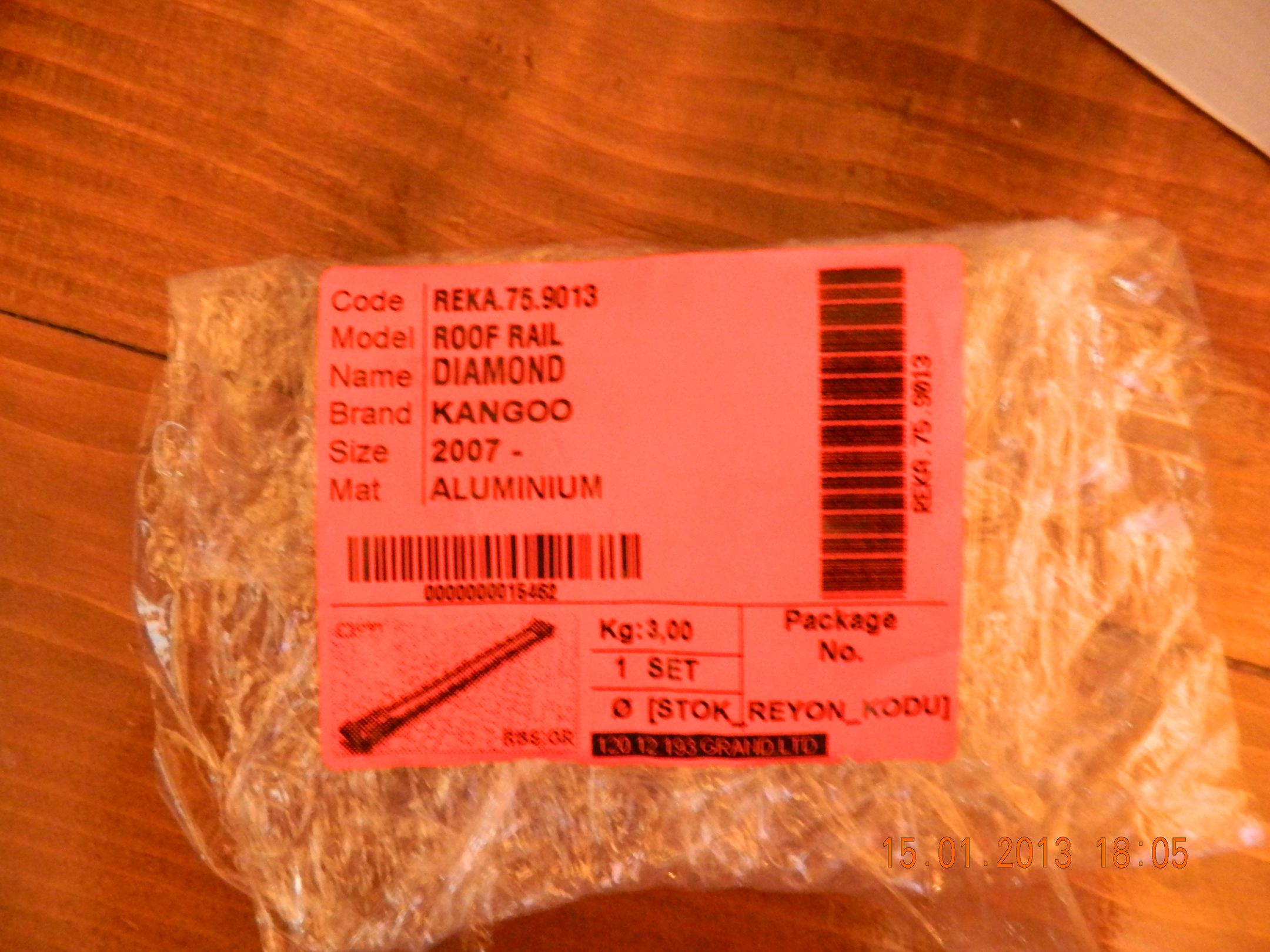

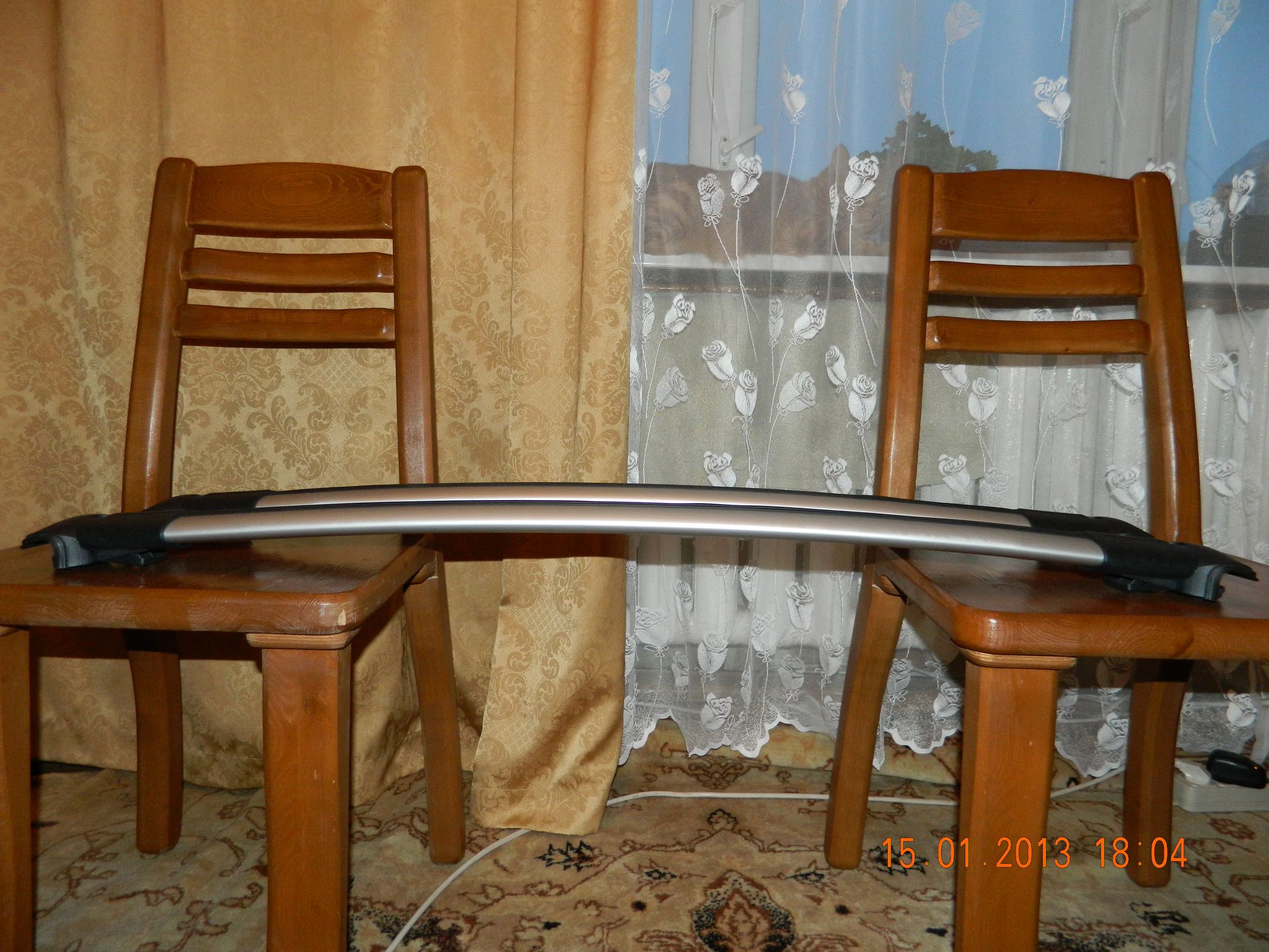

Взял такой, подсмотрел у Мурата (Художник) еще на том форуме. Не нравится торчащий, а этот то, что нужно, внутри рейлингов. И цена вопроса 4 тыр + 250р за доставку из Питера транспортной компанией.
Теперь курю какой бокс брать, весь в непонятках.

Выручай ! Не могу в инете найти где купить такие поперечины ! Тож не хочу торчащие. Бью в поисковике данные с ярлыка (что на фото) выдаёт всяку хрень !! (сори за французский )

как-то колхозно смотрится. Без обид
#18 |
![]() Имя: Владислав
Конечно, колхозно, не спорю
. Особенно, учитывая, что я эти дуги буду ставить на машину один или два раза в год для поездки на строительный рынок. Да и моя крестьянская суЧность не позволяет мне выкинуть железки, которые можно в дело пустить, и при этом еще от сделанного и удовольствие получить
