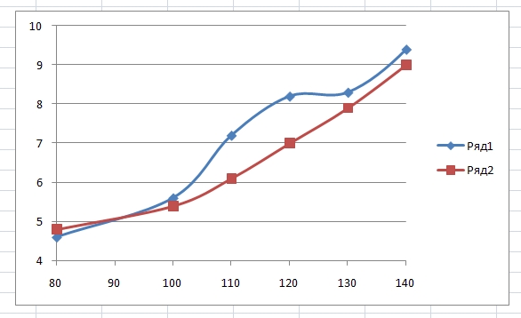

Про уравнение - это была метафора. Если говорить прямо и без фальши - ваши измерения ввиду большой погрешности не претендуют на лабораторную точность. Разве что на глаз для общего понимания.
График расхода дастера должен выглядеть вот так.
Для сравнения я наложил тот график и ваш. Получается то, чего не может получаться:
Или данные в области 110-120 завышены, или занижены в области 130-140 (вероятней первое).
погрешность возможна в связи с много чем (ветер, смена топлива, горки или ровные участки, притормаживание-разгон, когда дальнобои неожиданно вздумают перестраиваться и т.д. и т.п.)
Безусловно погрешность и виновата, поскольку для точных замеров нужна стабильность входных данных. А на загруженной трассе с неровным рельефом это сложновато создать.

Все возможно.
Поеду в Врн, еще раз измерю на одном топливе, по возможности на ровных участках, выложу.
Понятное дело, есть и индивидуальные погрешности, далеко не у всех дизельных Ф2 будут те же результаты

Результаты на разных моторах и не должны быть одинаковыми. Но динамика процесса всегда одинакова - график должен напоминать экспоненту. Ступенек и горбов на нём быть не может.
