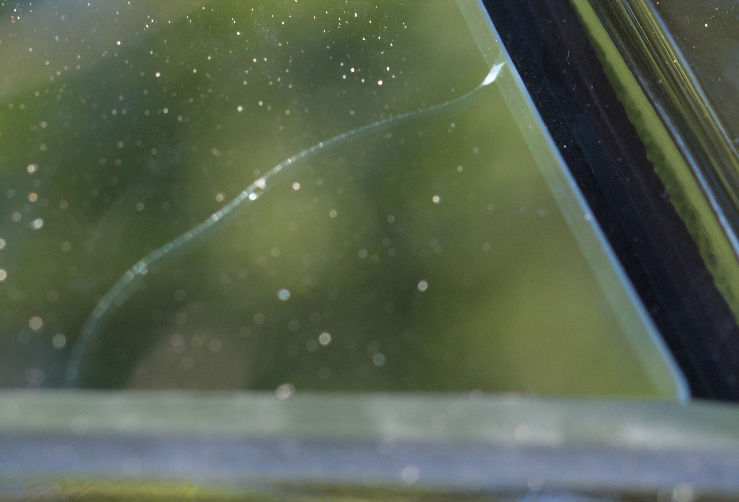

Трещина лобового стекла - гарантийный случай? Верхний левый угол (со стороны водителя). Треугольник со сторонами примерно 40x40 мм. Сколов, других следов внешнего воздействия нет. Похоже, треснул внутренний слой. Блин, машине двух месяцев нет...

Старый 07.06.2015, 20:20   #140
Сообщение от Bright Посмотреть сообщение
100% замена по гарантии.
