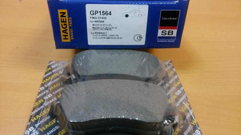

Sangsin Brake GP1564 HAGEN -- есть отрицательные отзывы о качестве торможения
