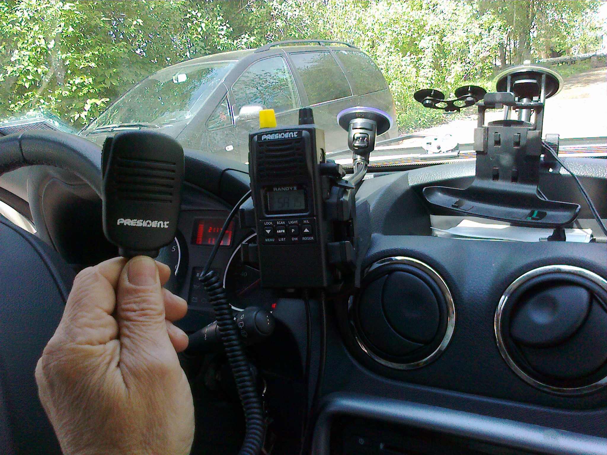

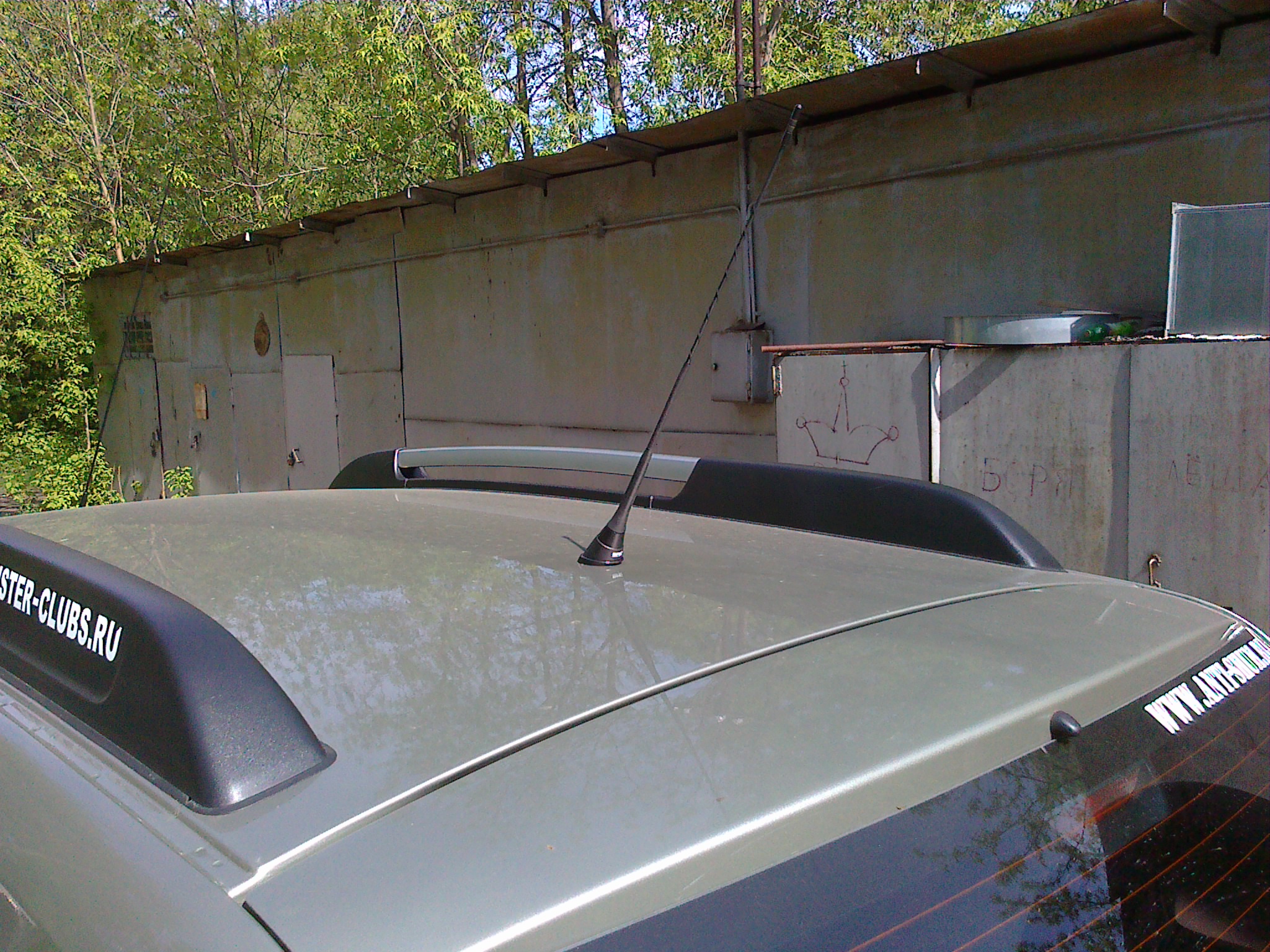

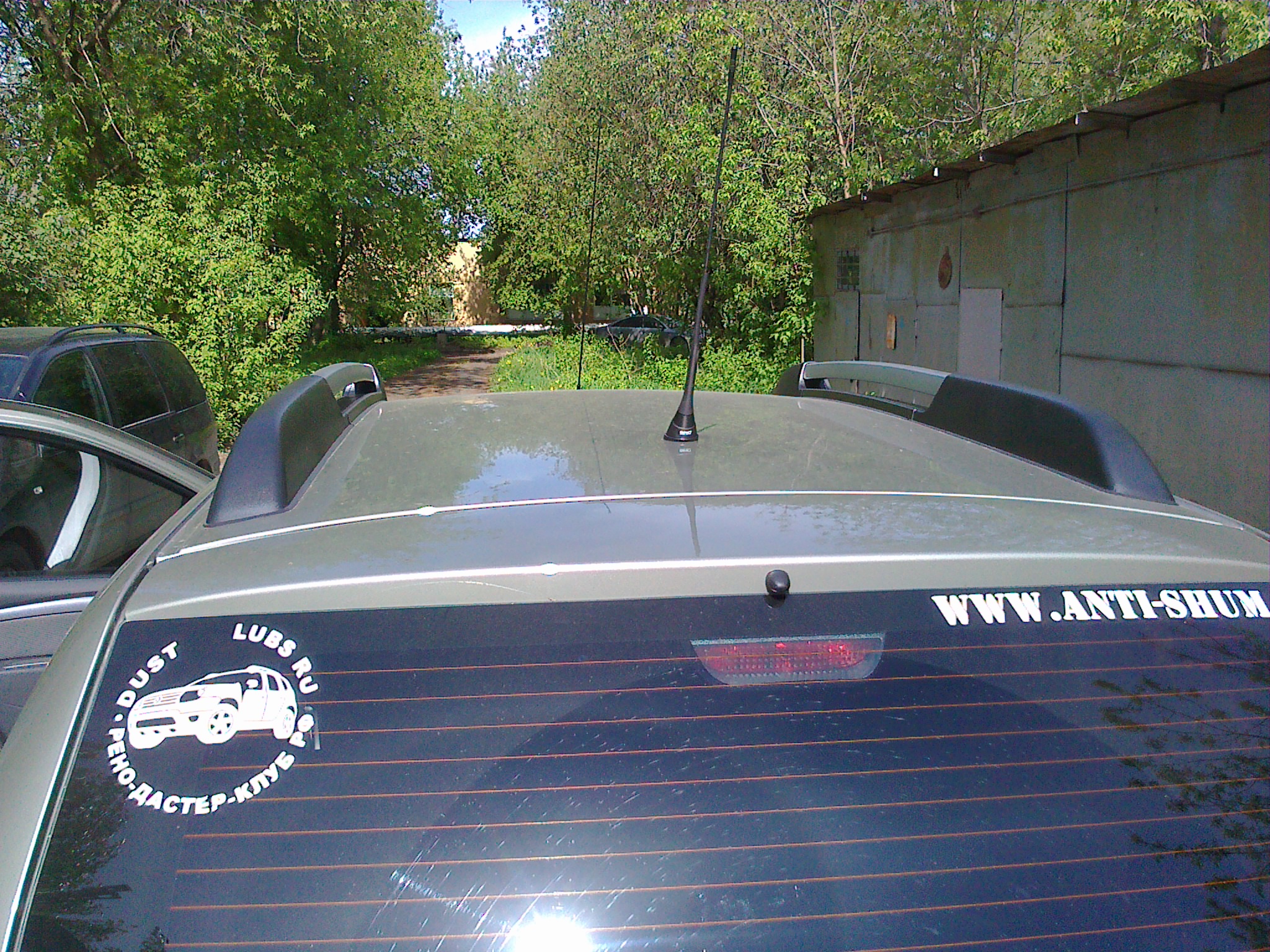

В продолжении темы немножко фото:

Снимал телефоном, качество не айс.
Попробовал снять показания КСВ-метра при измерениях и настройке- нет резкости.
Завтра возьму фотик и попробую им снять. Будет интересно.

Трехдиапазонная антенна узкополосная???
Да,да,да. Много диапазонная не значит широкополосная.На каждый диапазон(СВ, УКВ или GSM) в антенне применен свой настроенный фильтр который исключает влияние сигналов(особенно передатчика СВ)одного диапазона на электронные устройства другого диапазона. Фильтр пропускает только свою полосу частот,а для остальных он как "пробка"
Узкая полоса только в своем диапазоне(в частности "СВ"). С приемлемым КСВ работает +5 и -5 каналов(или фиксированных частот) от настроенного с минимальным КСВ канала.
В отличи от 2 метровых антенн ,которые имеют примерно приемлемый КСВ во всем диапазоне "СВ". У таких коротышек как у меня более острая настройка на канал и в этом ее "+" и "-".
