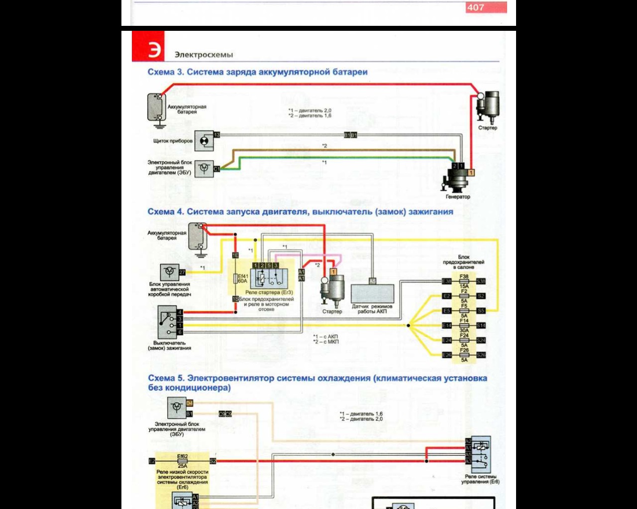

Дастер 2,0 АКПП 2012г. 75000км.. На днях загорелась лампа заряда на панели приборов. Почитав форумы снял генератор (бампер, 2 радиатора и т.д.) и отвез в мастерскую, там проверили на стенде и дали заключение, что он в идеальном состоянии. Подскажите, где дальше искать.
P.S.: На холостых лампа не загорается, только на оборотах начинает мигать.
Схема заряда АКБ.
Схема запуска ДВС и замок зажигания.
