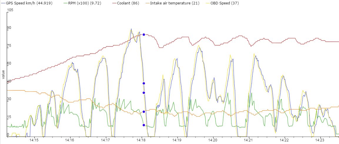

Дык термостат оригинал 8200954288 ставить или есть смысл аналог подешевле взять? Кажись у меня накрылся, указатель тока две палки показывает
может датчик температуры накрылся? Или радиатор прогревается вместе с двигателем?

Сообщений: 9,925
надо проверить компутером показания датчика.
Возможно показывает не корректно, отображается на панели приборов.
Проверить для начала CLIP-ом или хотя бы OBD-сканером
фото с соседнего форума, там есть хорошо илюстрированная тема про неисправность термостата

Соседи пишут, что ставят Vernet TH604789J, корпус старый остается. Температура 89, а не наши 83. Мне такой вариант нравится, какие мнения будут?
