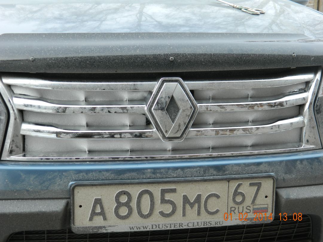

Даж прям не знаю, тут писать или от -30 и ниже. Хотя дизельная тема роднее.
Подглядел на паралельном форуме и сделал так:
40 мин. всех делов, это еще домой зашел на 10 мин. "погреться". Завтра посмотрим, но однозначно движку будет комфортнее. По нижней решетке тоже мысль есть, но это чуть позже.

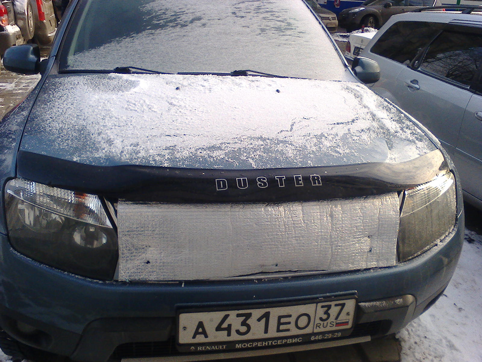

а я вот так

Основная как раз нижняя. Прошлой зимой закрывал верхнюю, даже утеплитель сшил (где-то писал с картинками) - толку нет.
Старый 02.02.2014, 07:58   #826
Сегодня утром за бортом -15, через 12 км пути увидел 4 палки, давно такого не было, значит толк есть. Буду низ мутить.

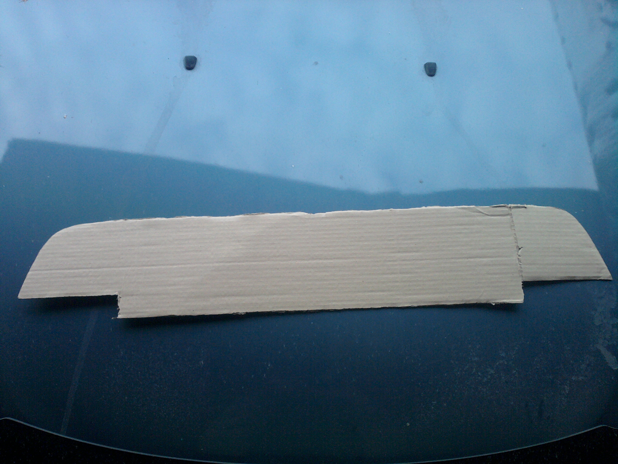

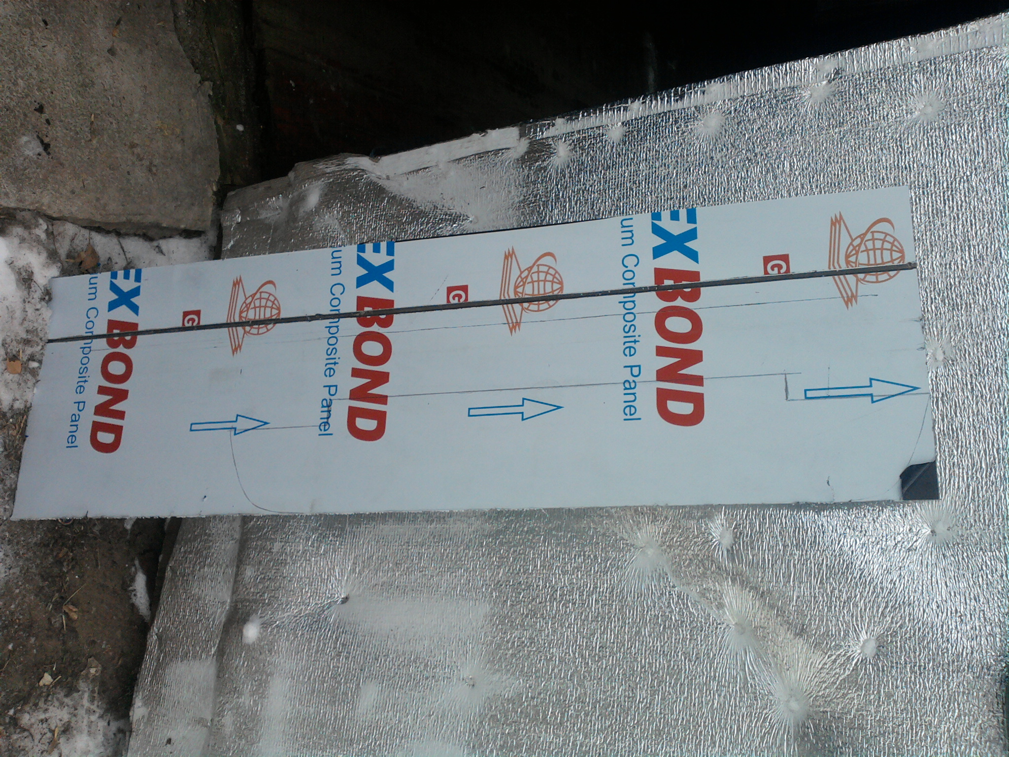

Сделал шаблон, по контуру картонку пальцами прижал и решетка отпечаталась, перенес на сэндвич, завтра вырежу и буду про крепление думать.

ИМХО чтоб сильно не заморачиваться - местах в 4-х (а то и в 2-х хватит) притянуть пластиковыми стяжками, предварительно засверлив в сендвиче дырдочки...
