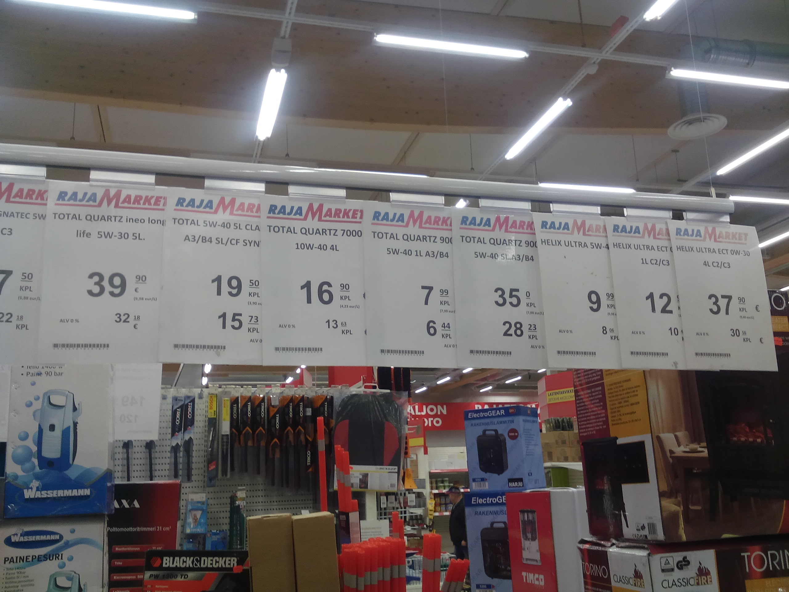

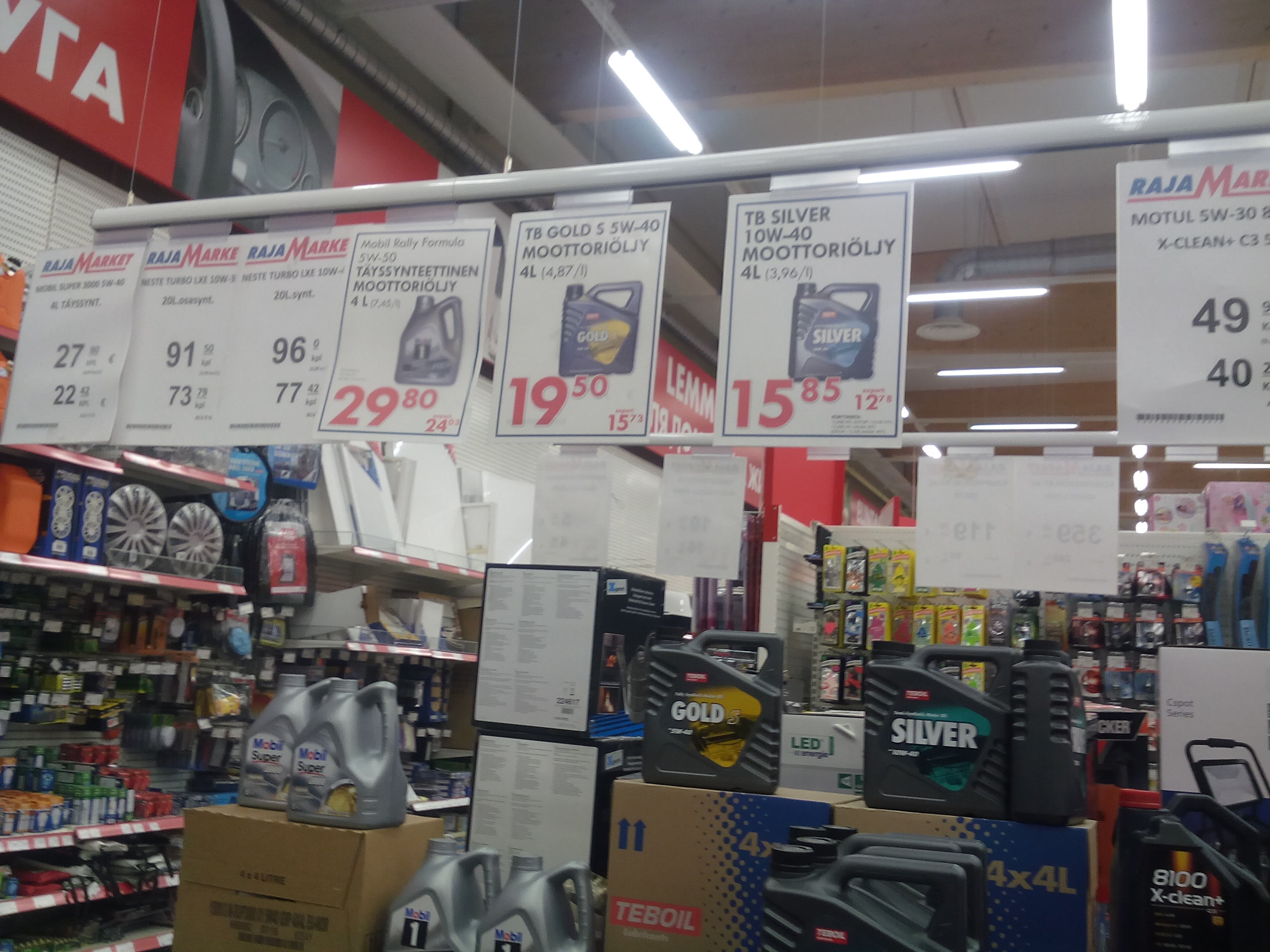

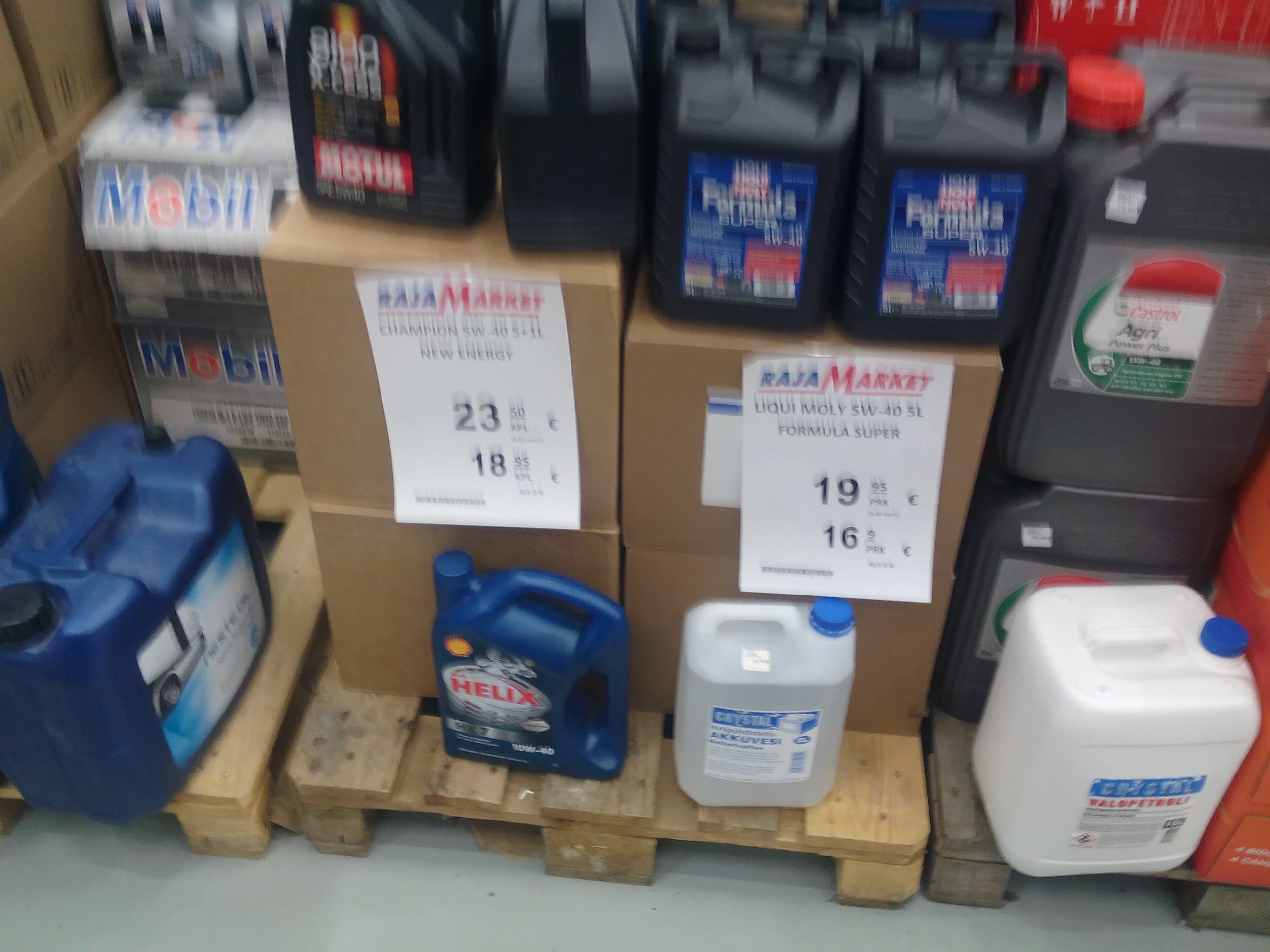

Цены на масло у соседей финнов.Магазин не специализированный.Ценник в Евро 69 руб- 1 Евро на момент посещения

По какому ценнику считать, верхнему или нижнему?
