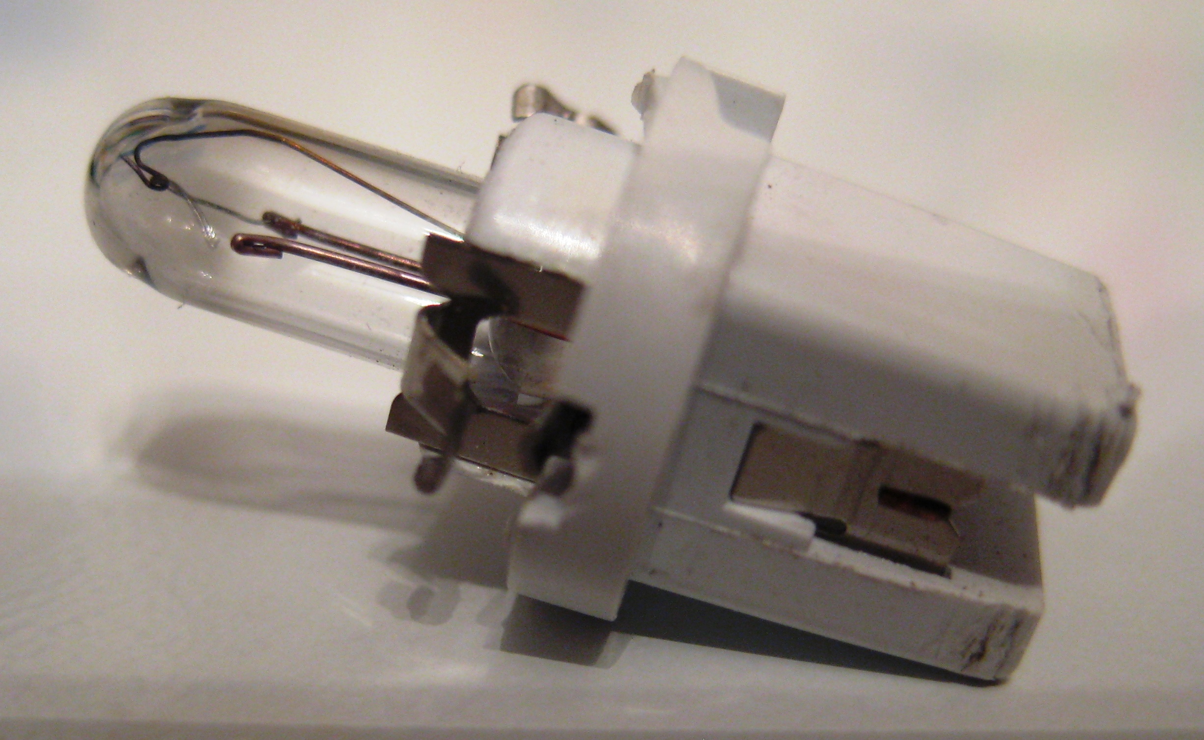

Вытащил вот такую лампочку (см. фото). Купил немного другую - колба в 2 раза короче на 2 Вт. Цена вопроса 25 руб. Идёт вместе с пластмассовым патроном как единое целое. Снимать надо троса. Иначе никак не подлезть...

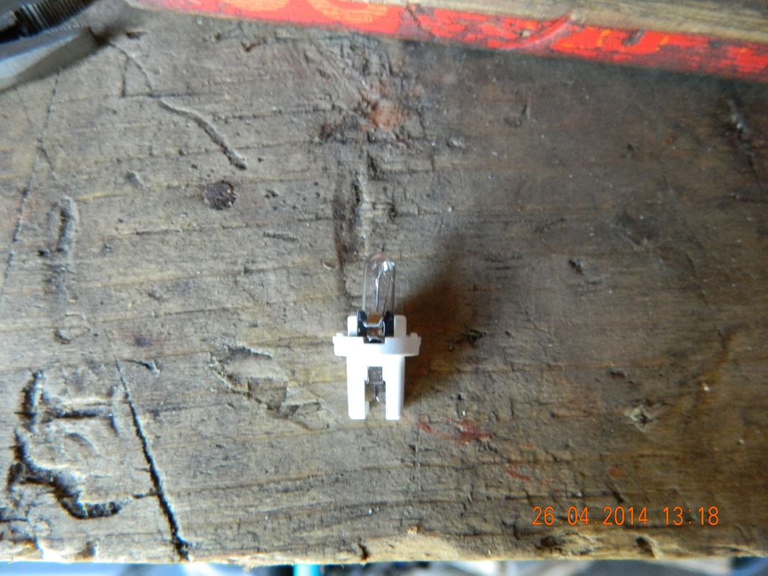

Сдохли обе лампки. По пути наименьшего сопротивления спросил у ОД. Вот это
стоит 330 руб. А вот это в палатке на авторынке 15+15
Получилось чуть длиннее, но место позволяет, встало без проблем
Это светодиод. Соблюдайте полярность

Не совсем равномерно подсветка получилась. Думаю из-за того, что у светиков сделан внутренний конус, они вперед не светят, только в стороны. А тут конструкция такая, что нужно и вперед свет отдавать. Вчера купил еще пару таких диодов, конус сточу, отполирую и, думаю, эффект будет

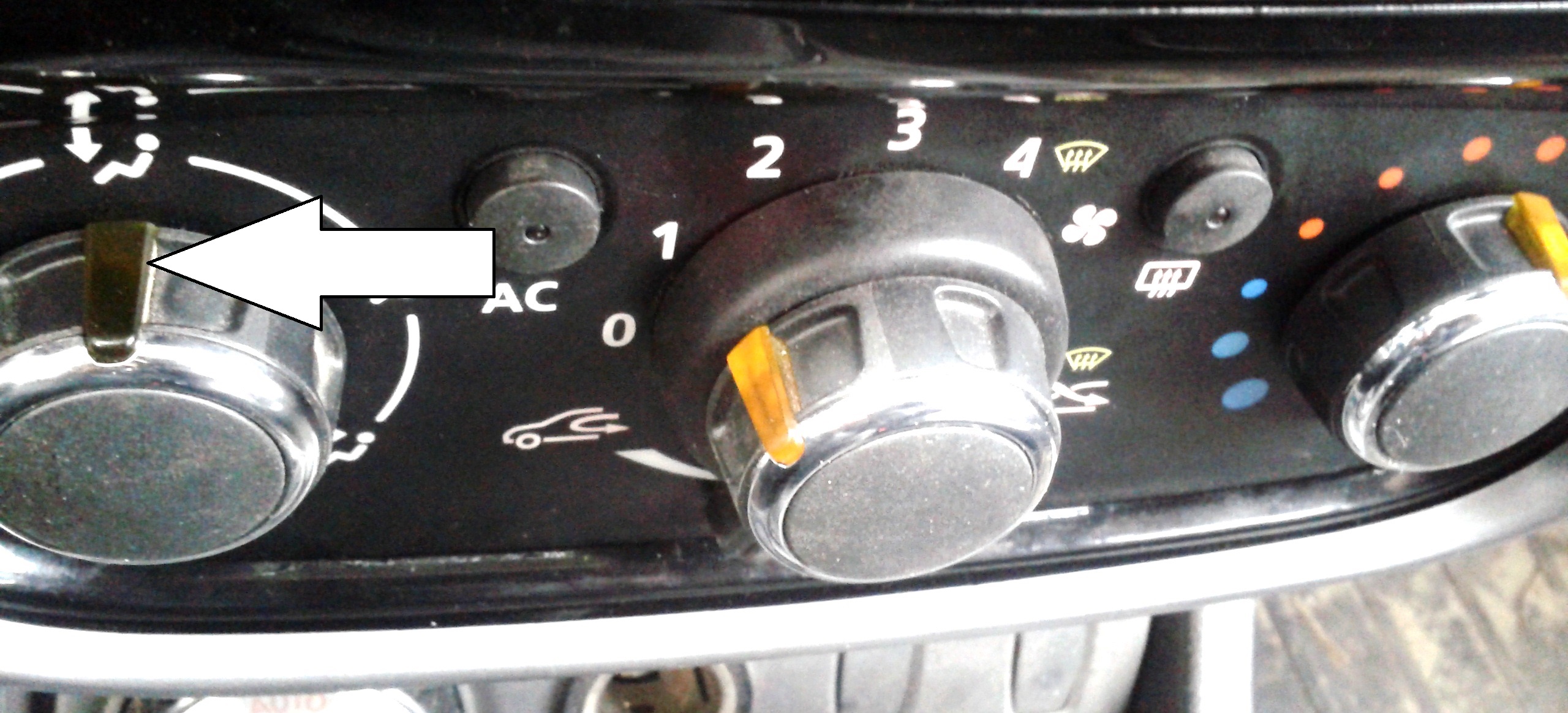

Сегодня перегорела подсветка регулеровки печки (см. фото )
Вопрос кто туды лазил: как добраться и какая лампочка там?

Надо снять серебристую рамку вокруг мафона, черную... Я бы до лета оставил бы.

Эдик, там две лампы накаливанмя, что-то типа такой. У ОД в сборе с цоколем больше 300 р стоит. Брал по 10 р и колхозил в родной корпус. Светодиодные ставить не стал, не дают нужного равномерного рассеивания.
