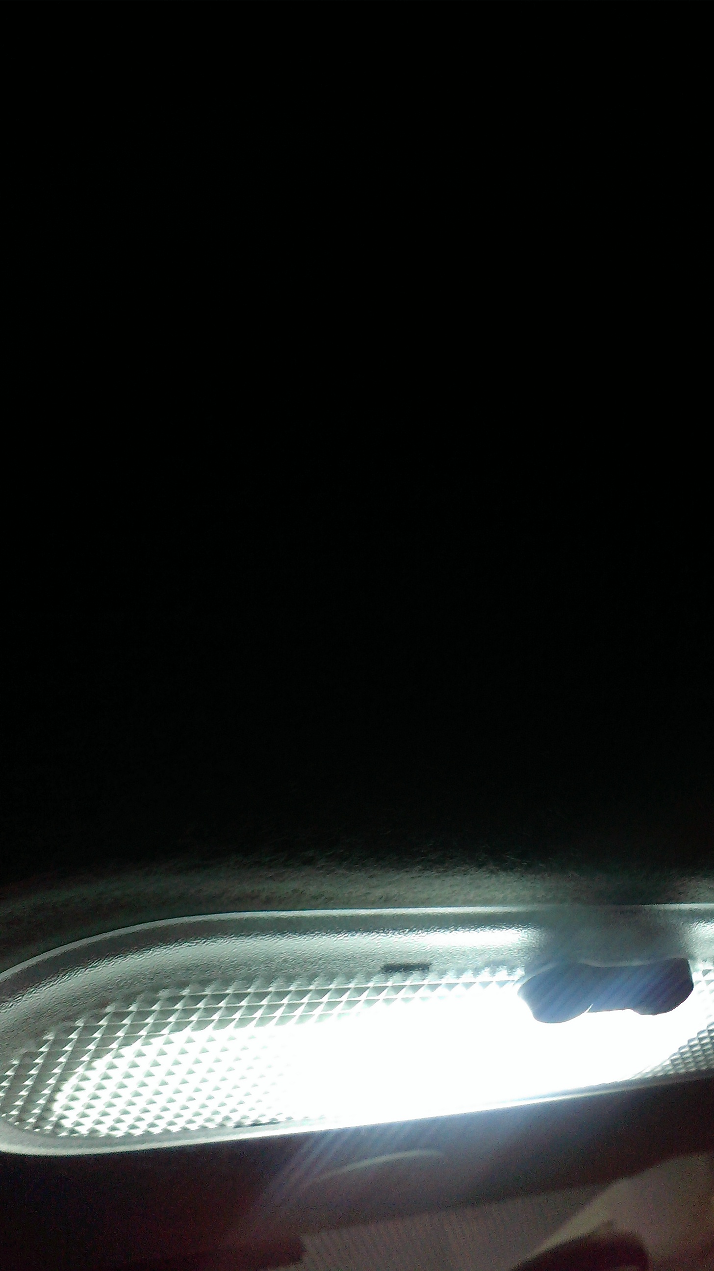

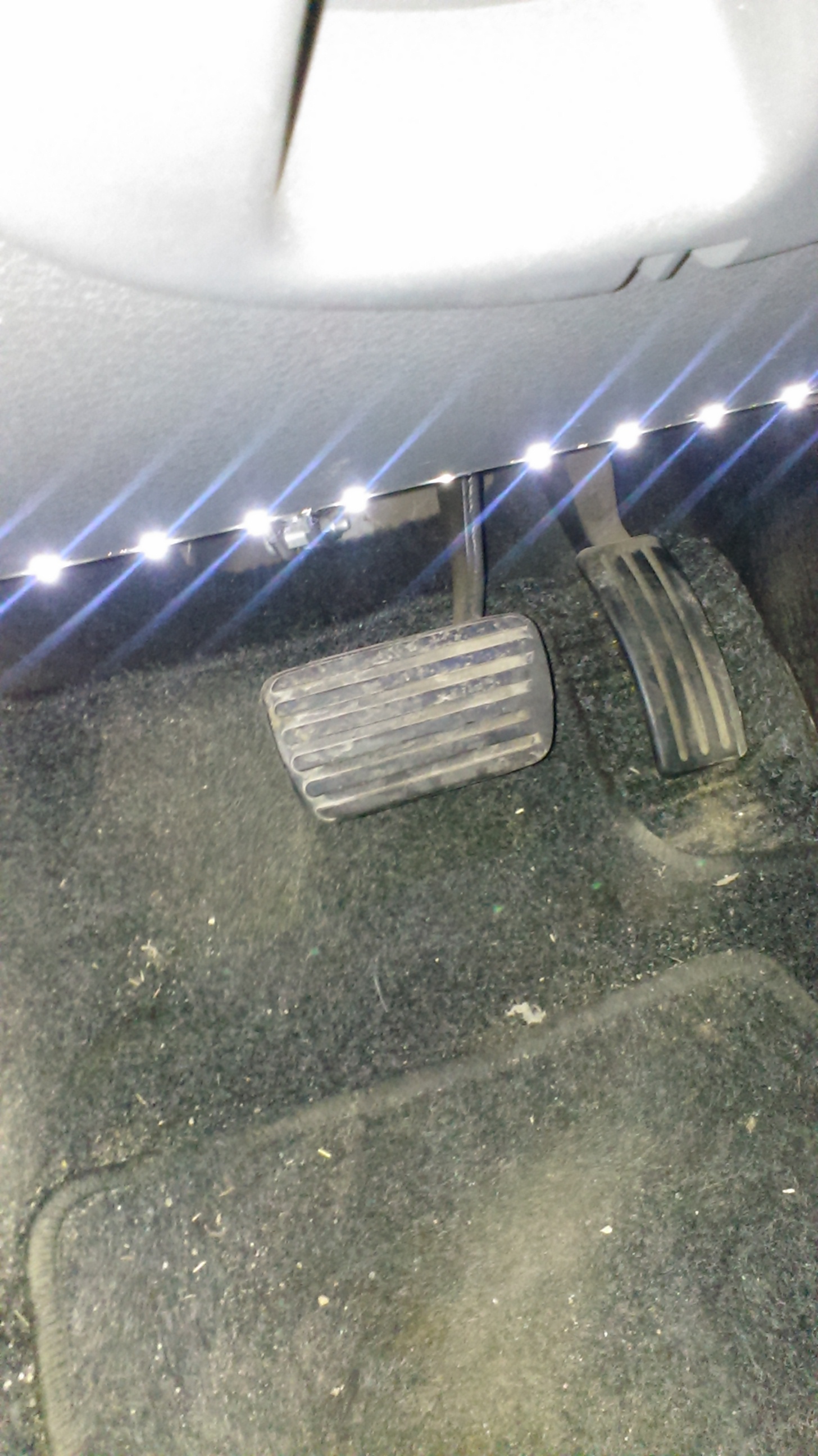

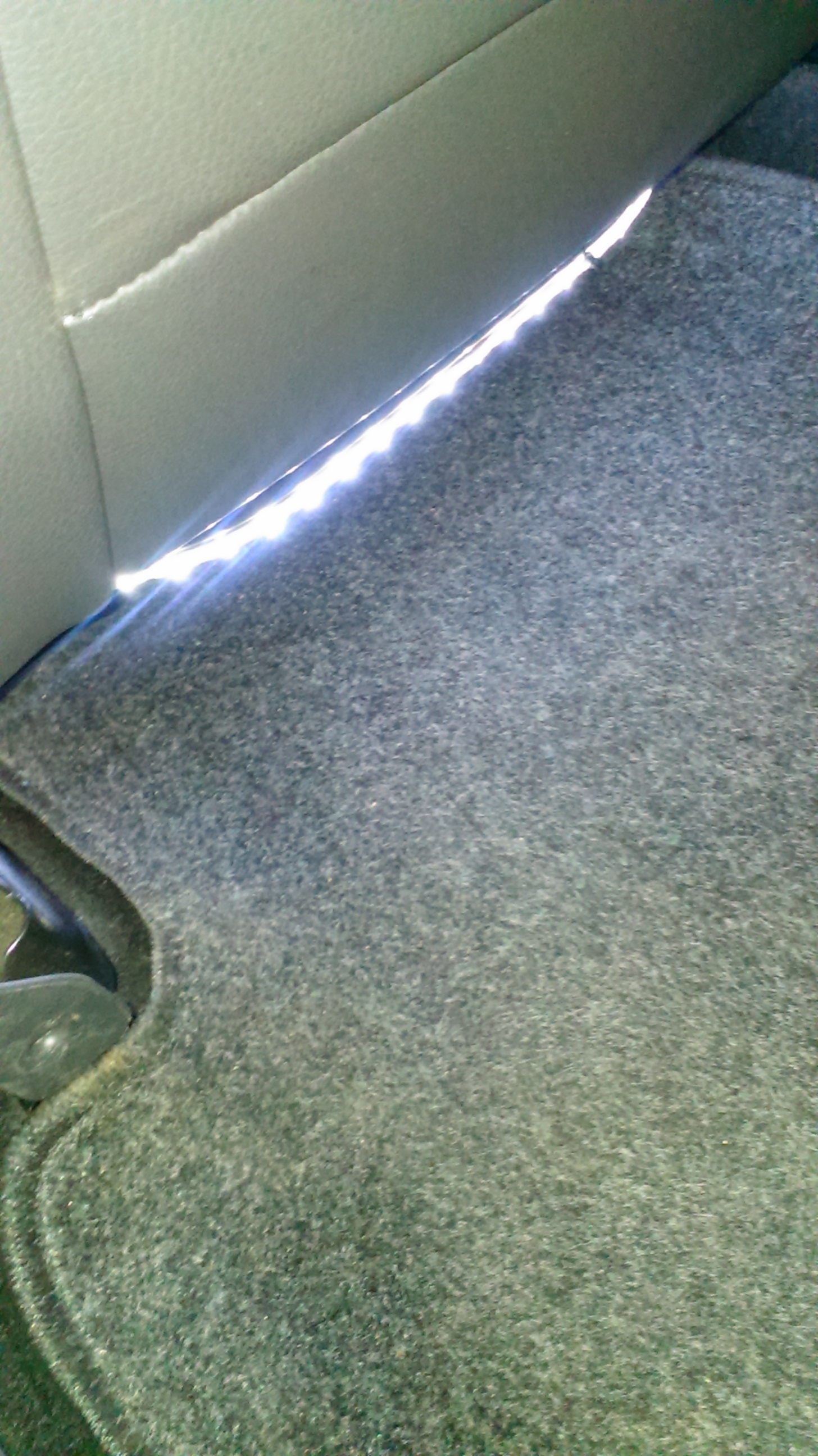

пришлось "допилить" побольше света, из-за жлобства производителя...

Честно говоря, подумываю о подсветке в ноги. Только светодиодные матрицы хочу установить так, что бы их не было видно.
У меня с братом стоят, и на заднии сиденья и на передние - Очень доволен

Интересно, как они его туда вкорячили? Мне пришлось подпиливать плафон. По высоте не проходил.
Старый 21.07.2015, 08:56   #274
Дима, судя по фотке, на плафоне нет вообще переключателей, следовательно он и по толщине не глубокий ИМХО
У переднего видно 2-ва переключателя, а у заднего нет...
