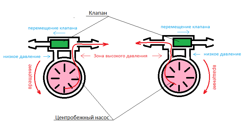

Клубни, кто может грамотно объяснить каким образом происходит распределение омывающей жидкости на переднее стекло и на заднее? Насос один, электроклапана нет. На насосе распределитель с двумя штуцерами. Каков алгоритм работы распределителя и как он управляется?

![]() Цитата:
