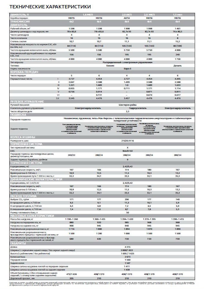

Интересно, а 1-ая разве не мощнее? Где бы глянуть передаточные числа?
Старый 11.04.2016, 12:59   #8
Как-то неочевидно, т.к. в другом случае этому можно было бы поверить, но у нас 1я как псевдопонижайка и реально последнее будет задней. Ну и что-то никто про такие случаи не писал...
Можно считать, что одинаковые 1 и R (для 4х4)
