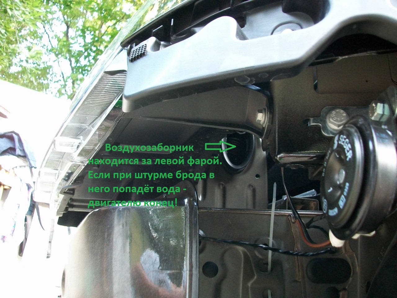

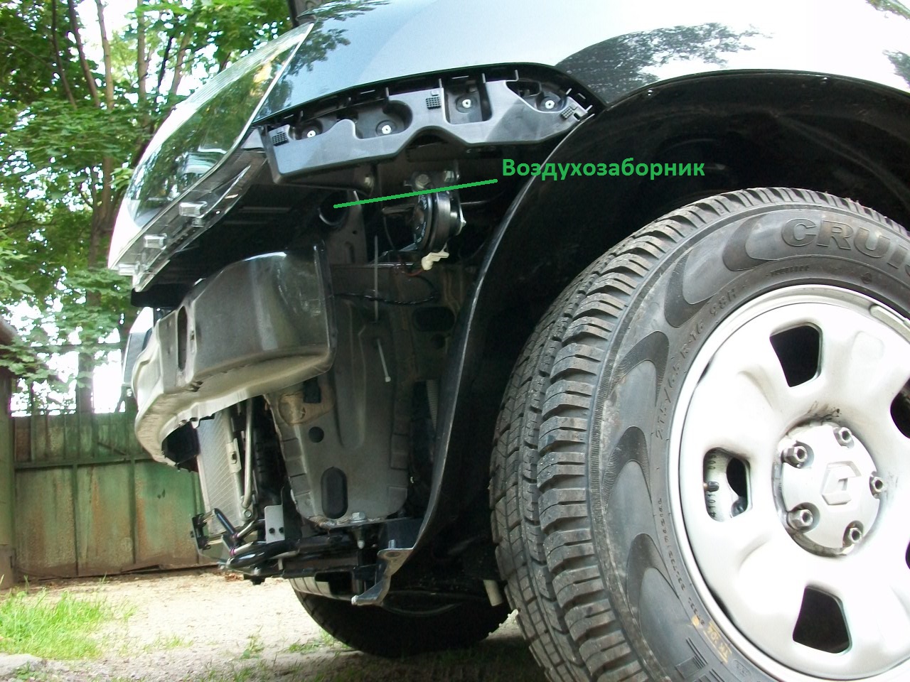

С иллюстрацией... (2л, 4х4)

С иллюстрацией...
Получается, на бензиновом намного ниже!
На Дизельном где-то в верхней части фар и внутри под капотом.
Старый 30.05.2015, 13:44   #7
Сообщений: 33,254
Не у всех бензиновых. На 1.6 он между фарой и АКБ располагается. Край воздухозаборника крепится в металлическую распорку:

[QUOTE=More;324160]Не у всех бензиновых. На 1.6 он между фарой и АКБ располагается. Край воздухозаборника крепится в металлическую распорку
на 2.0 там же, за фарой
Тема ни о чём. В брод глубиной выше порога (без нужды) смысла лезть нет.
У дизеля также, значит на первом фото это часть трубы.
