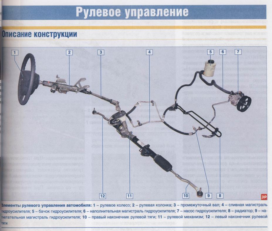

Все про гидроусилитель руля.

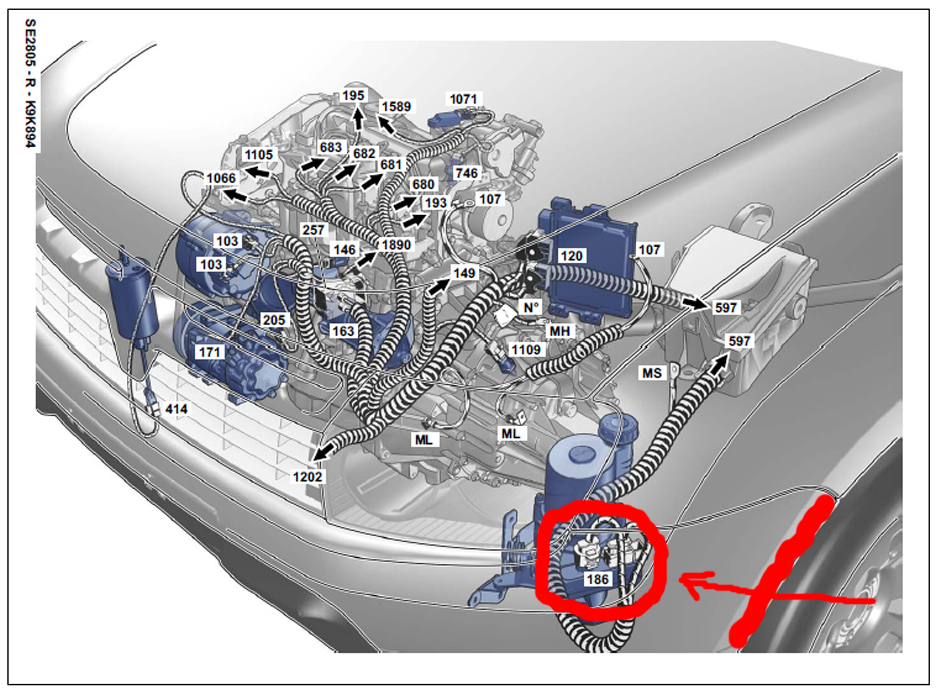

Датчик давления ГУР. Где он находится? (Поз 9 на рисунке!)
