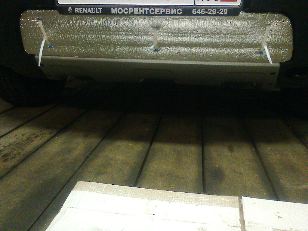

Старый 30.10.2013, 20:16   #5
Nikolai niko
Аватар для Nikolai niko
Имя: алексей
Регистрация: 26.02.2013
Адрес: ЗАВОЛЖСК
Авто: DUSTER Privilege 4x4 1.5 Diesel МКП6
Сообщений: 101
Nikolai niko
утеплил

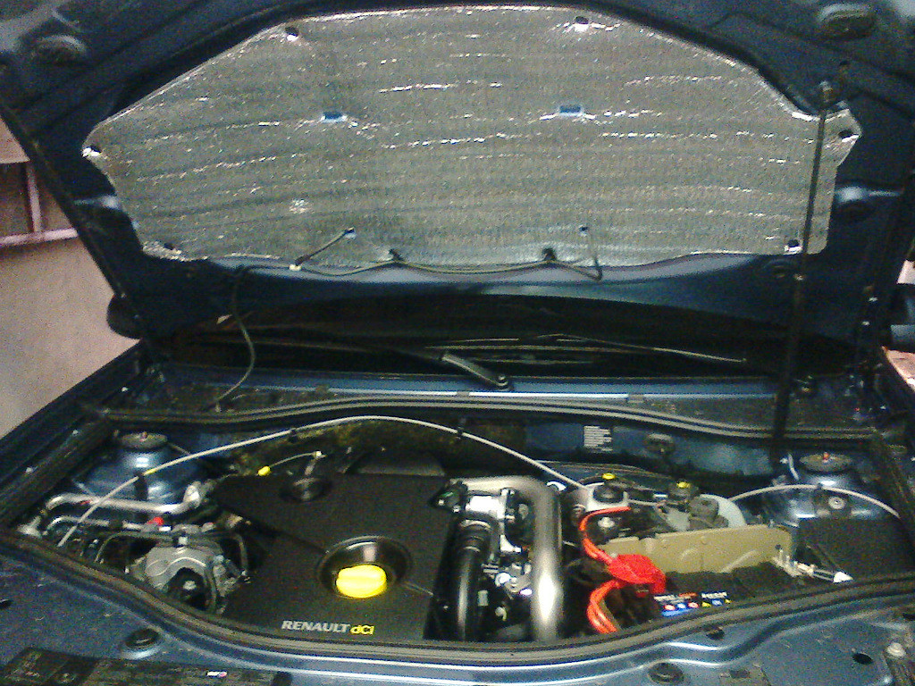

Старый 30.10.2013, 20:20   #6
Nikolai niko
Имя: алексей
Адрес: ЗАВОЛЖСК
Сообщений: 101
Nikolai niko
ещё утеплил
ID:	17171   Нажмите на изображение для увеличения
