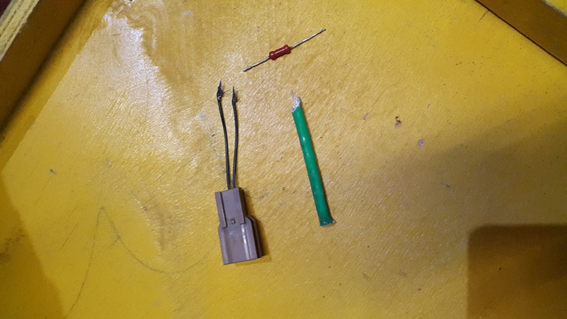

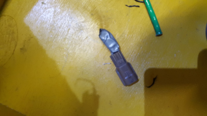

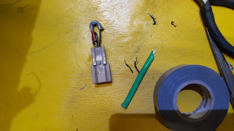

Решил соорудить обманку,поставил резистор 2.1КОм ,вначале расстроился что не гаснет ,потом сбросил ошибку и все пучком ,даже по хобу показывает температуру 383гр!
Прикольные провода у датчика из стальной проволоки и зеленая изоляция внутри из стекловолокна! Вообщем конструкция надежная по идее сносу не должно быть!
В принципе мне это датчик получается не зачем так как ЕГР отключен рулить потоками в теплоабменник не зачем! Но раз заказал то поменяю, вдруг понадобится температуру контролировать, или вдруг какой перегрев наступит а я не увижу
