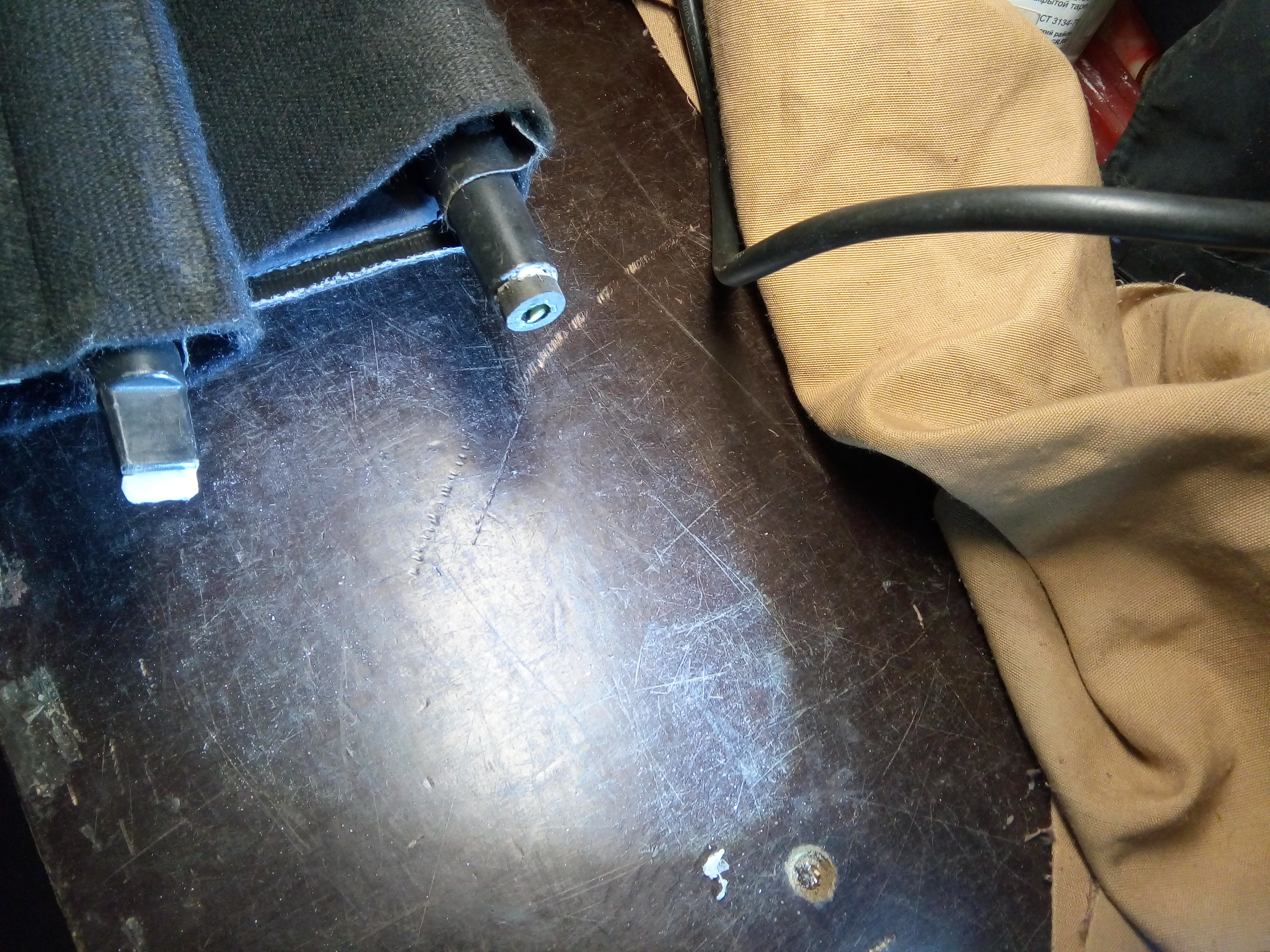

По умолчанию Починил выпадание шторки из пазов
Старая полка-шторка багажника. Кроме того, что она убогая, моя постоянно падала. Стоит задеть багажом - или передняя или задняя трубка выпадает из фиксаторов. Нужно все бросить и двумя руками аккуратно заправить на место и чуть выровнять. Причём когда вставишь зад, регулярно выпадал перед.
Надо сказать, что раздражало это ужасно! Хуже этого - только смена интерфейса в МС-Офис-7 :-)
Посмотрел внимательно: обе трубки коротки и при небольшом сдвиге 1 сторона выпадает. Надо было расширить. Все подбирал заготовки, что бы пластик (не царапать) и прям по сечению. Сегодня решил попробовать увеличить габарит, чем попадется, даже меньшего сечения.
- В заднюю вставил пластинки из полиэтилена Т-образной формы. Вырезал острым ножом. По толщине - что бы туго влезали в пазы.
- В переднюю вставил кусочек резиновой трубки, с ней пришлось проводиться - вырезать 3 лепестка, которые вошли в 3 отверстия торца передней трубки ( вставил только с 1 стороны).
Попробовал - держится норм, после загрузки зад теперь легко вставляется в пазы одной рукой - как и должно быть.
