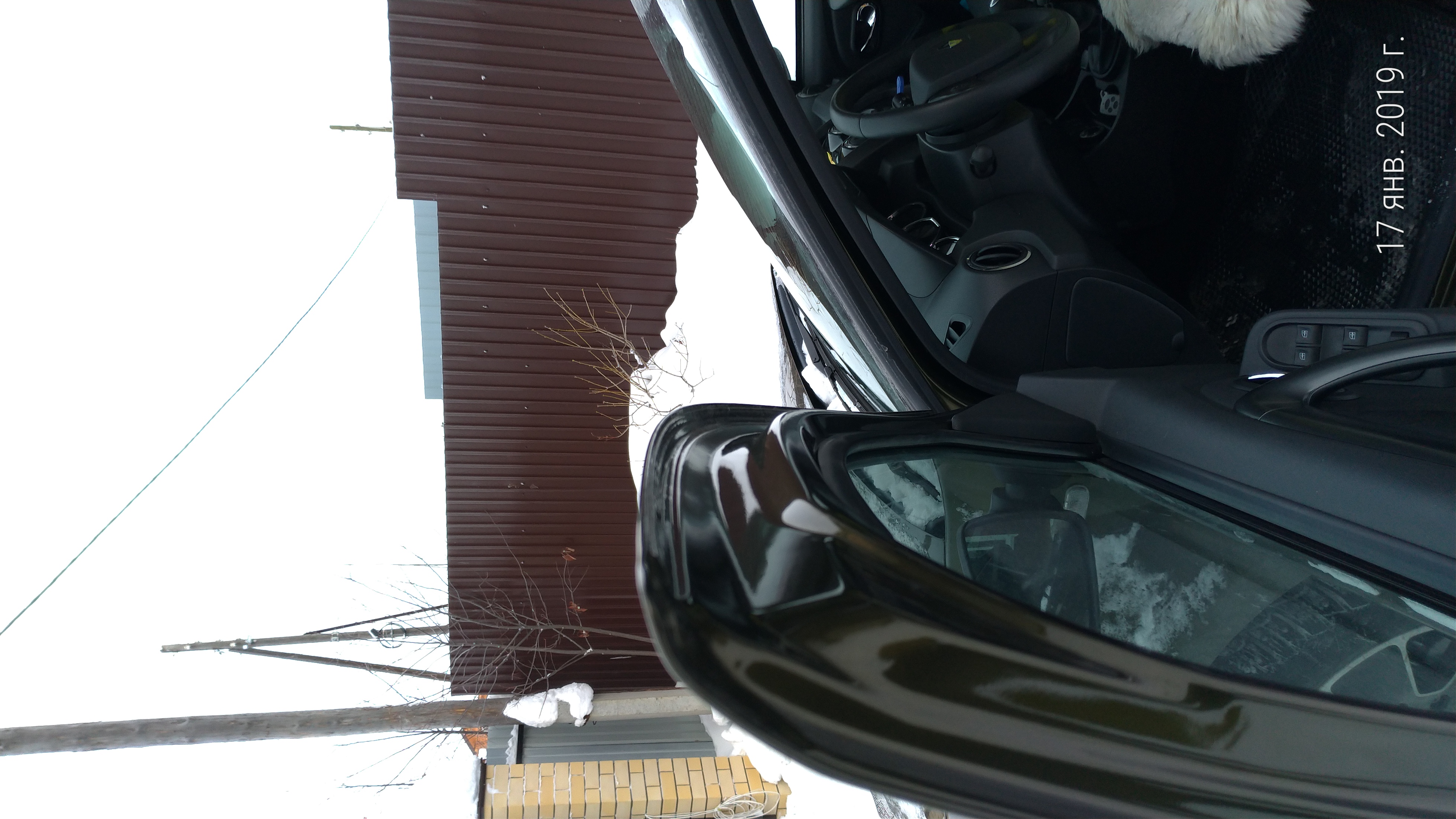

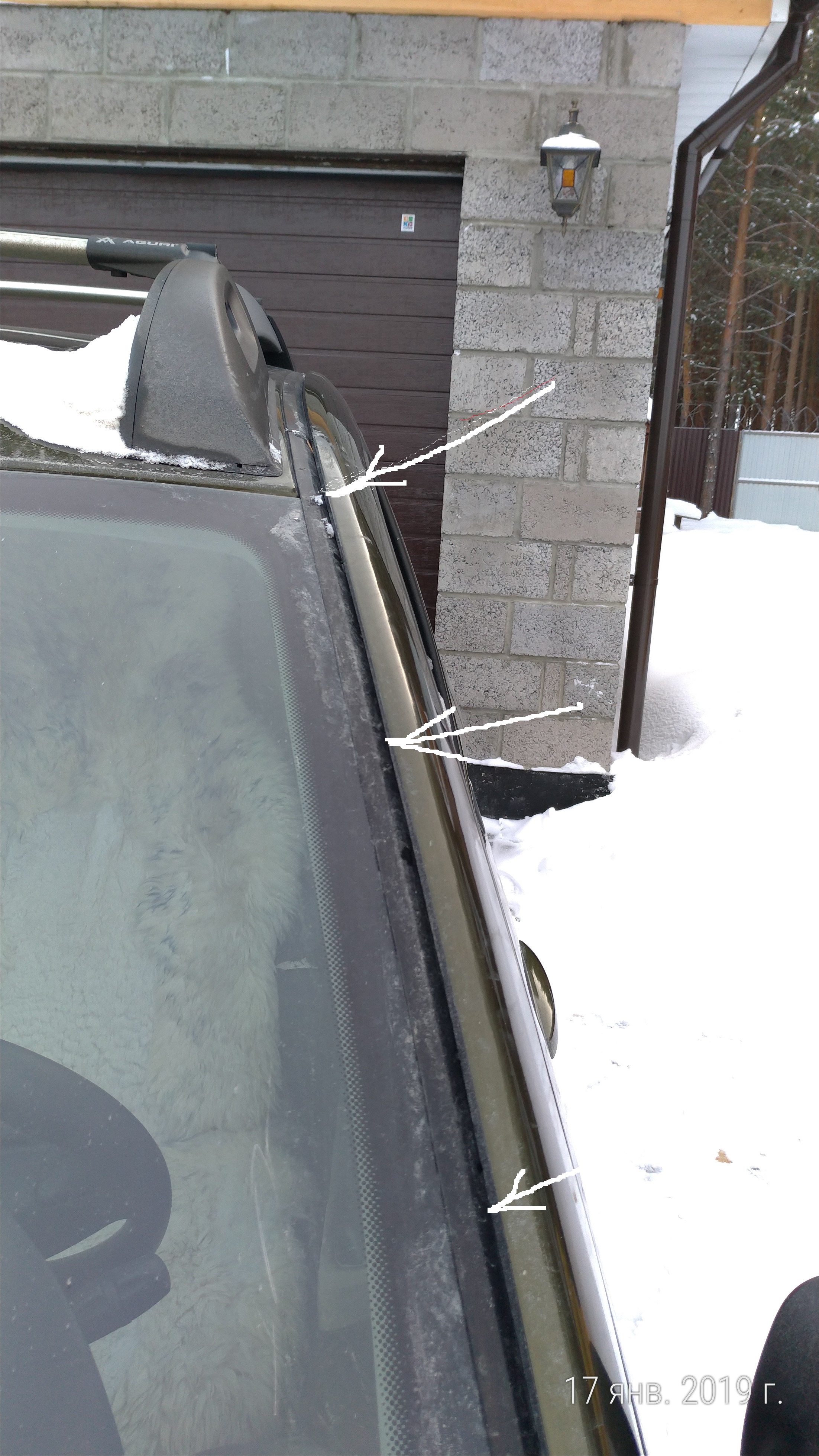

Добрый день!
Проблема такая. Летом при открытии двери с уплотнителя сыплется пыль. Предполагаю что в канавку между дверью и уплотнителем он забивается тк на двери никакого уплотнителя нет. Когда садишься в чистой одежде и на тебя летит песочек или пыль то не приятно.
кто-то решал эту проблему?
По сайту порыскал ничего подобного не нашел.

Себе наклеил дополнительный уплотнитель на штатный
Кстати, стало тише на высоких скоростях

Да, на Али заказывал, емнип, тип "D"
Его и на верх задних дверей приклеил
и на верх проема, ниже уже закусывает дверью при закрытии
