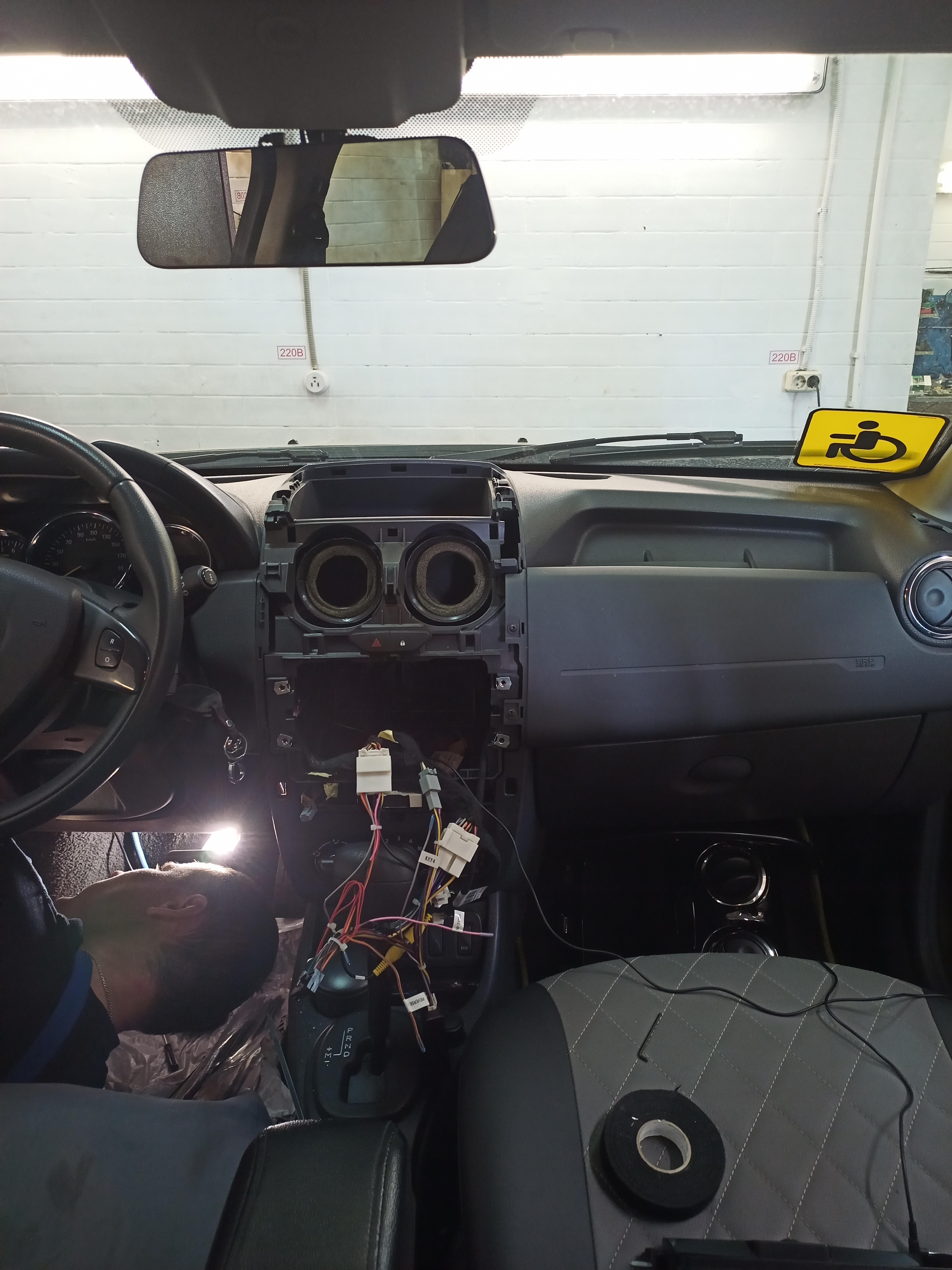

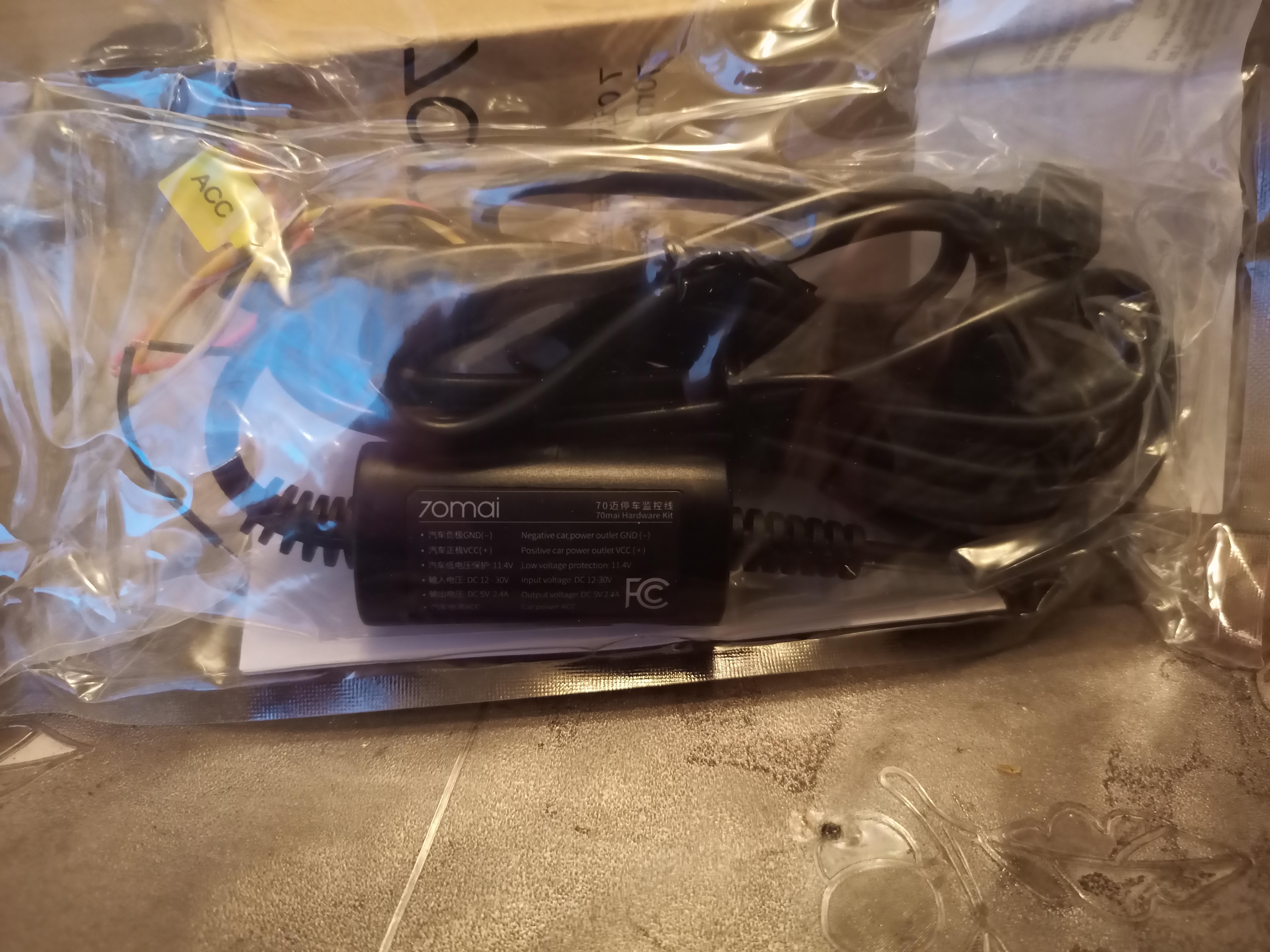

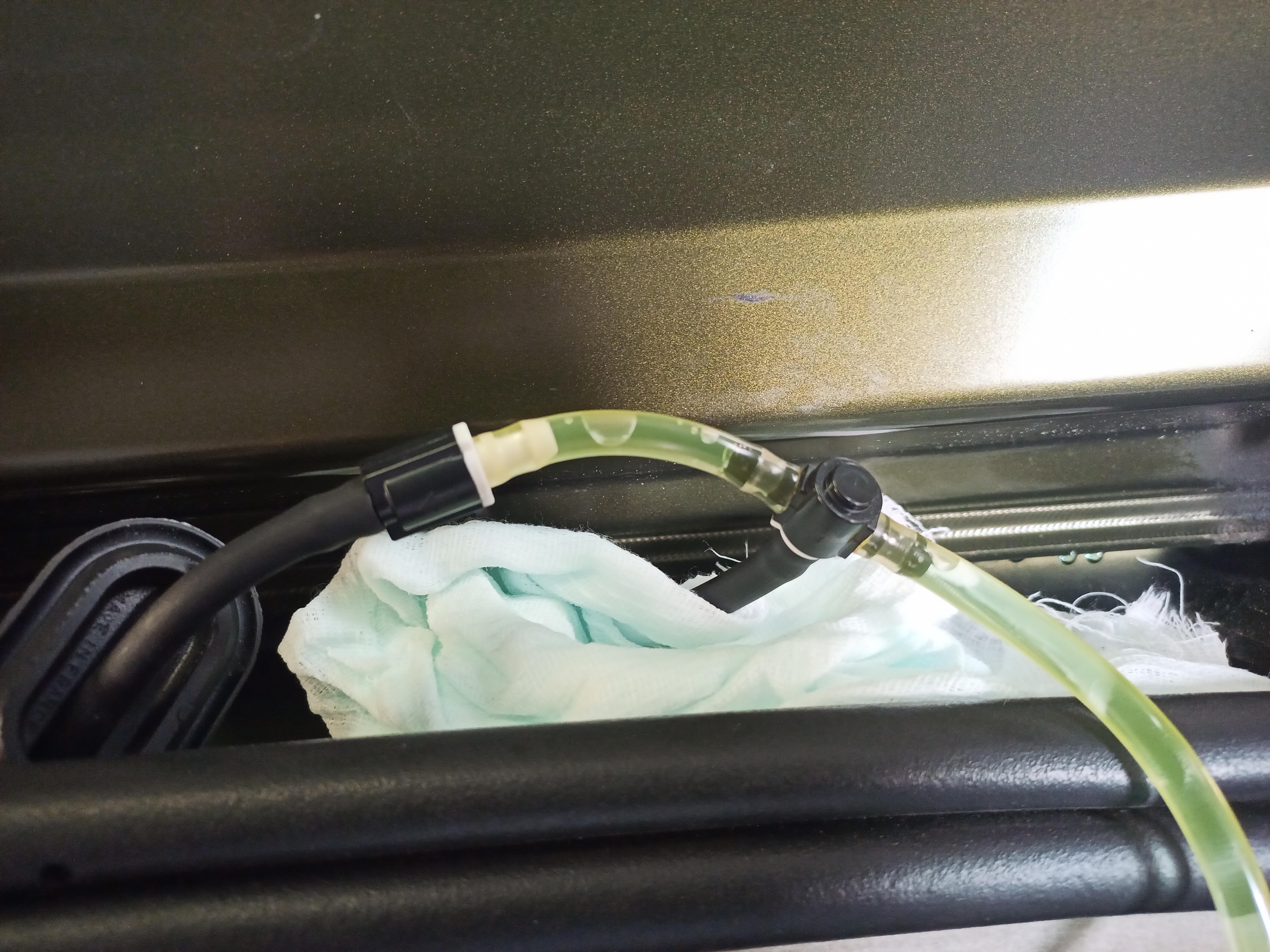

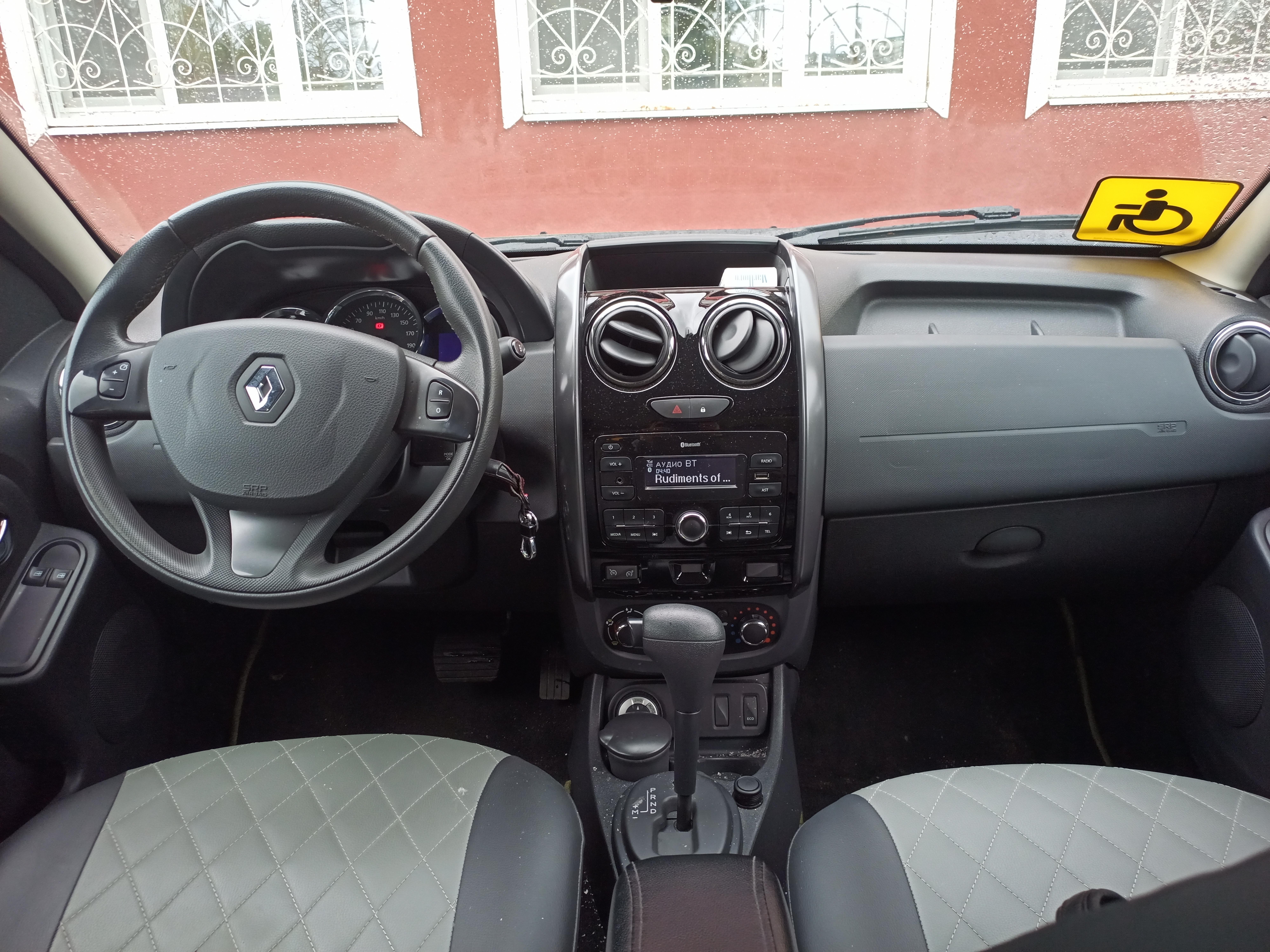

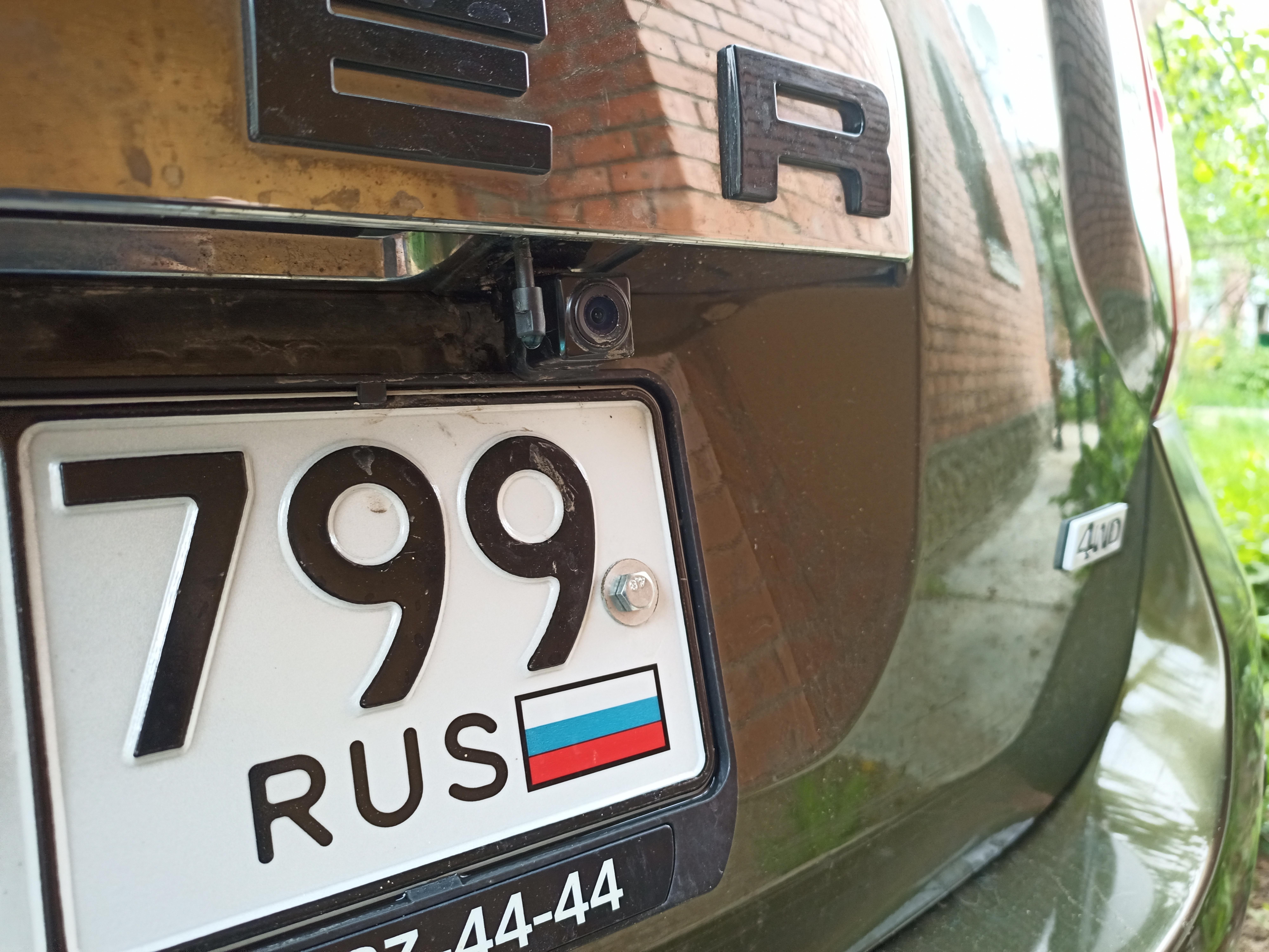

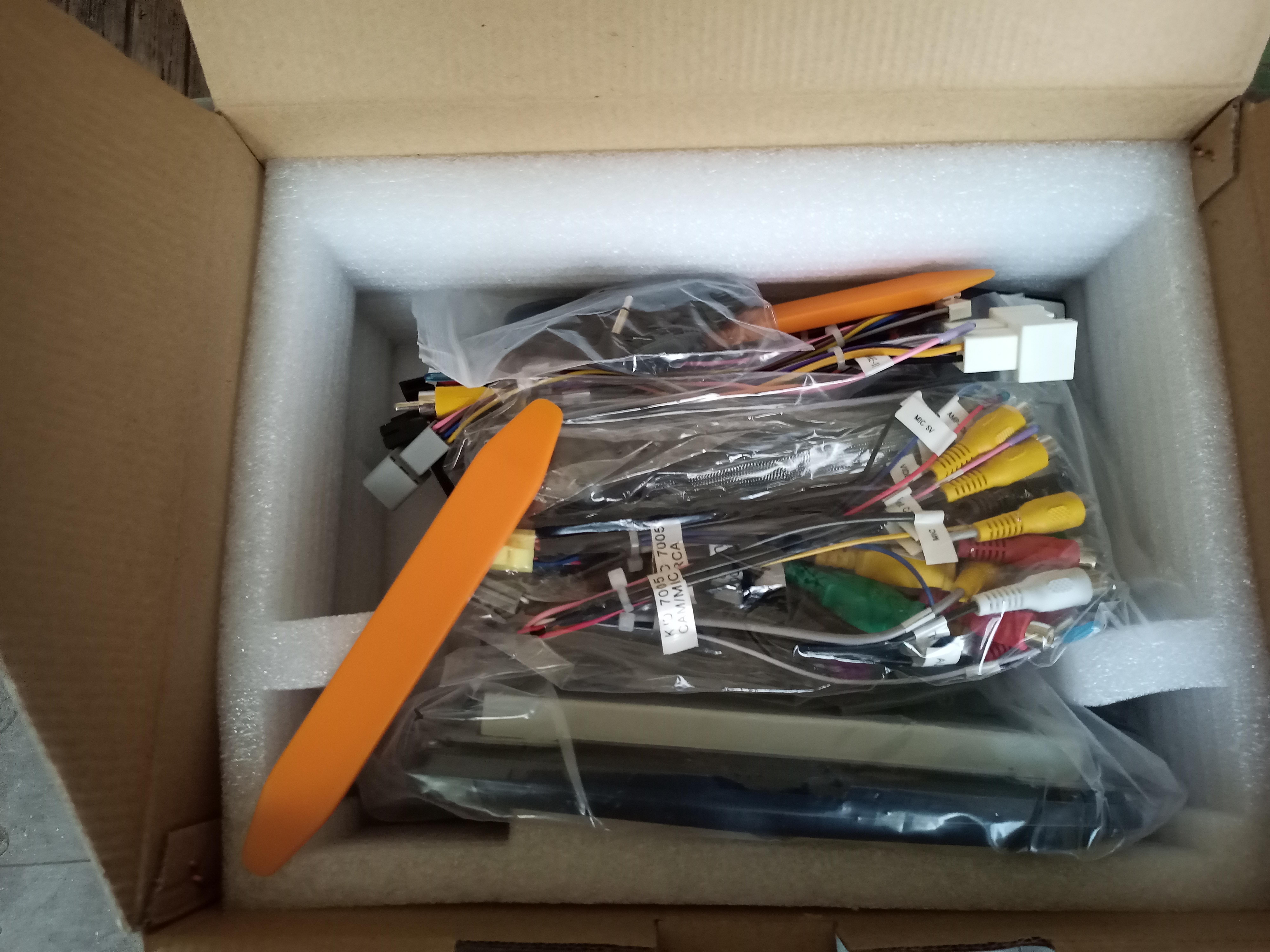

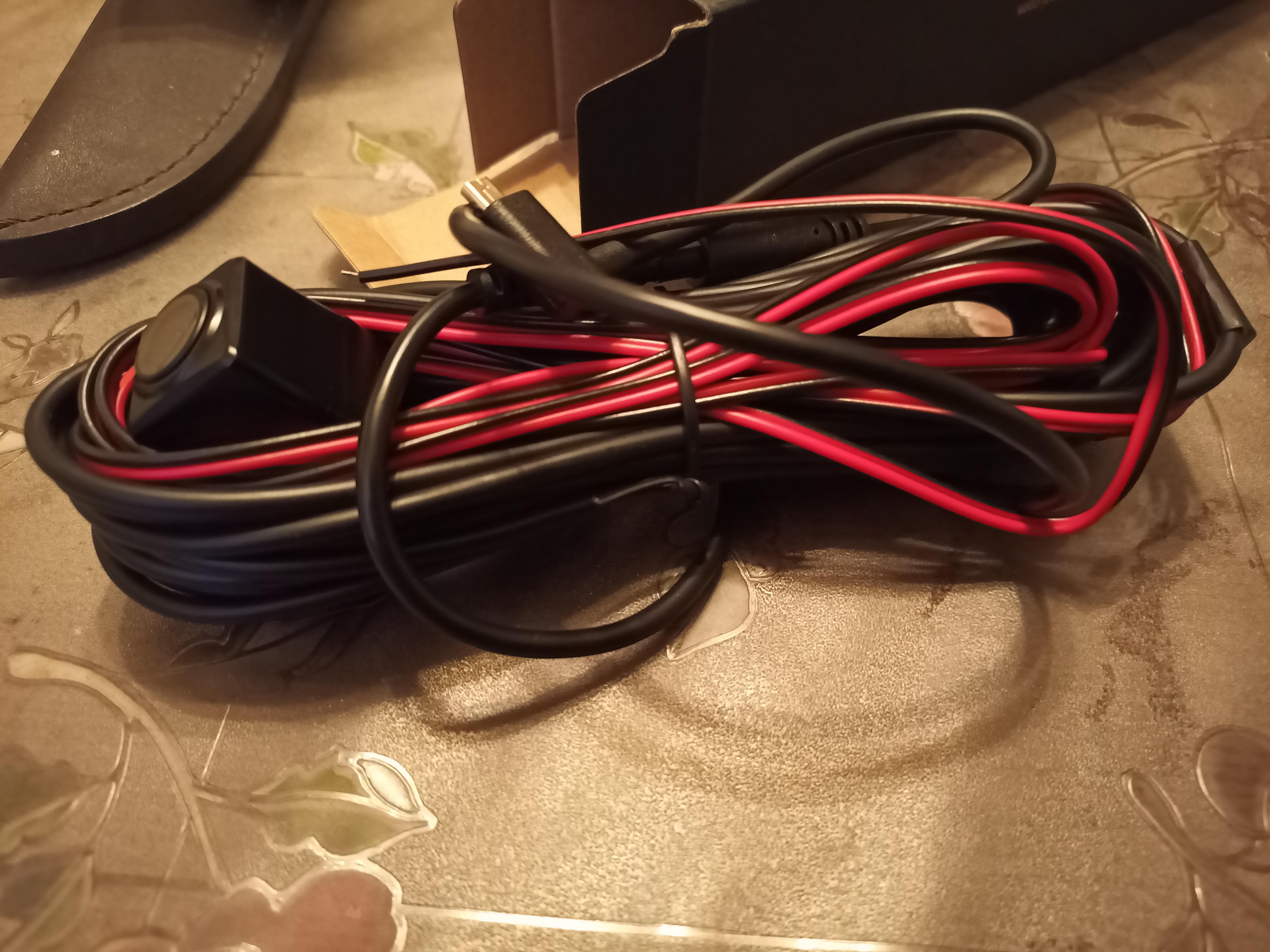

Небольшой промежуточный отчёт. Основная техника (магнитола и зеркало с камерой заднего вида) пришли буквально за 5 дней с момента заказа. Открыл для себя прелести 5пост и получения товаров в пятерочке. Давненько я не видел такой тучи проводов
А вот остальные запчасти придется погодить. Особенно удивила проблема заказа клапанов омывателя от тойоты. Большой, оказывается, дефицит в магазинах.

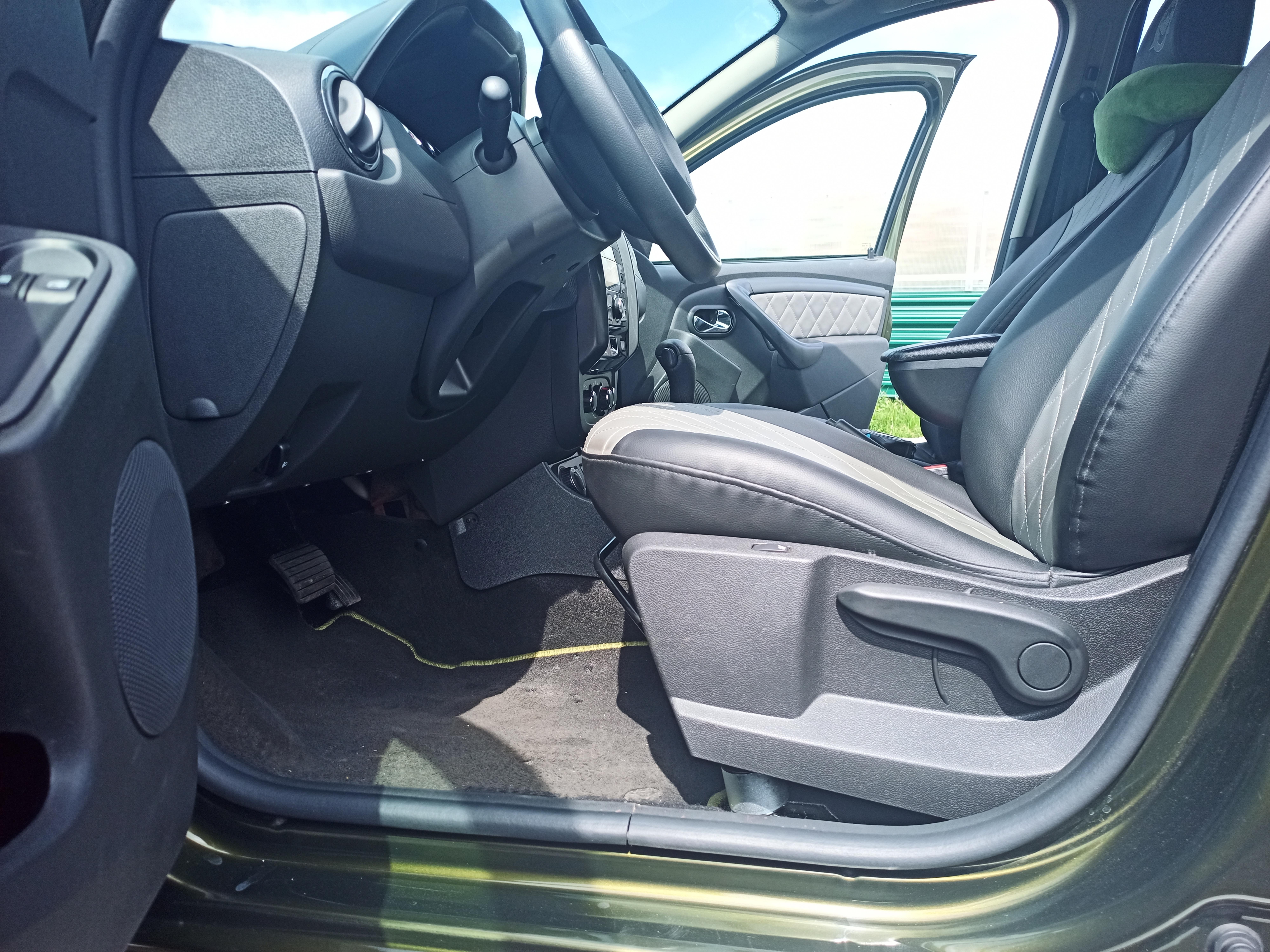

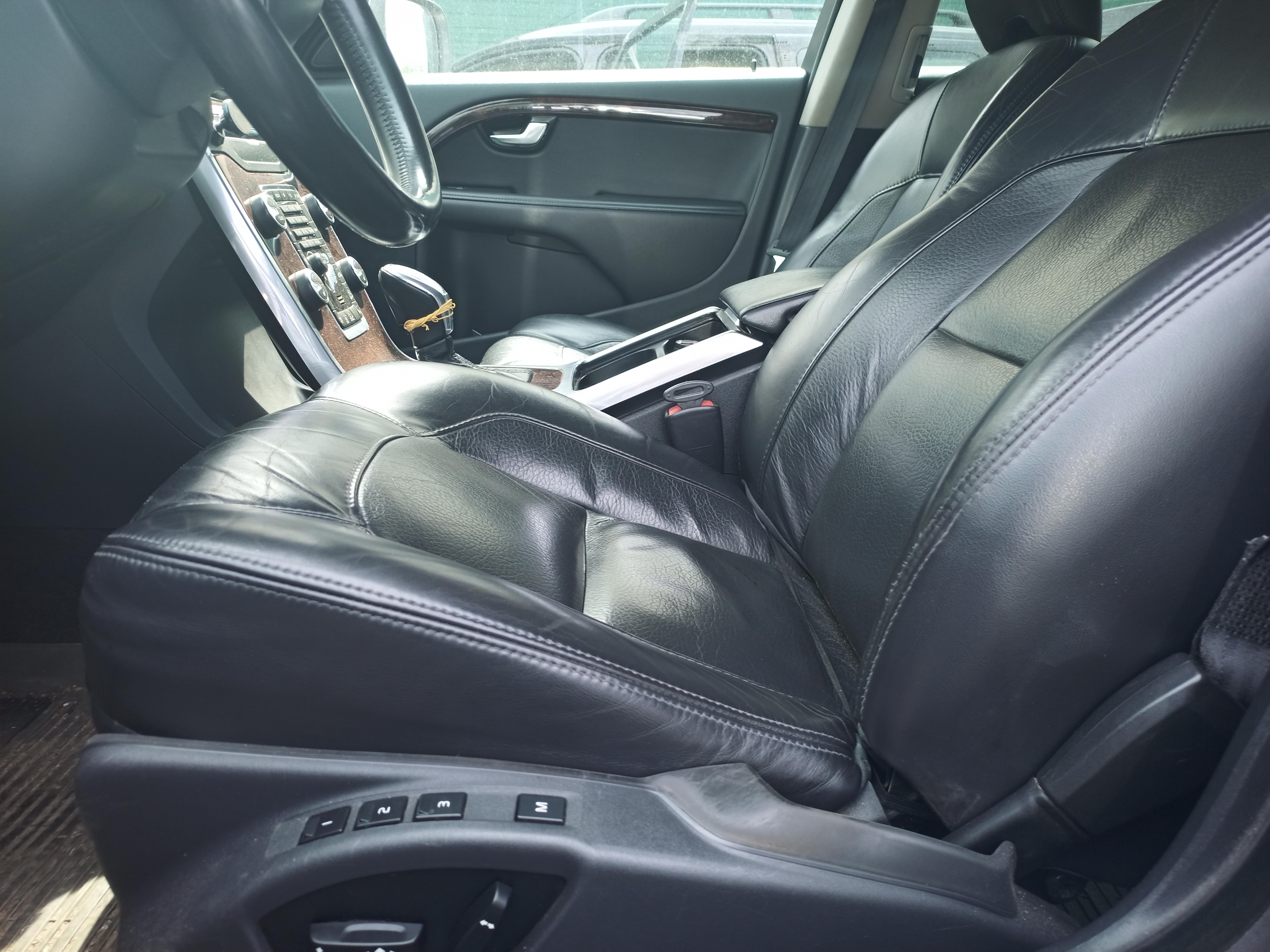

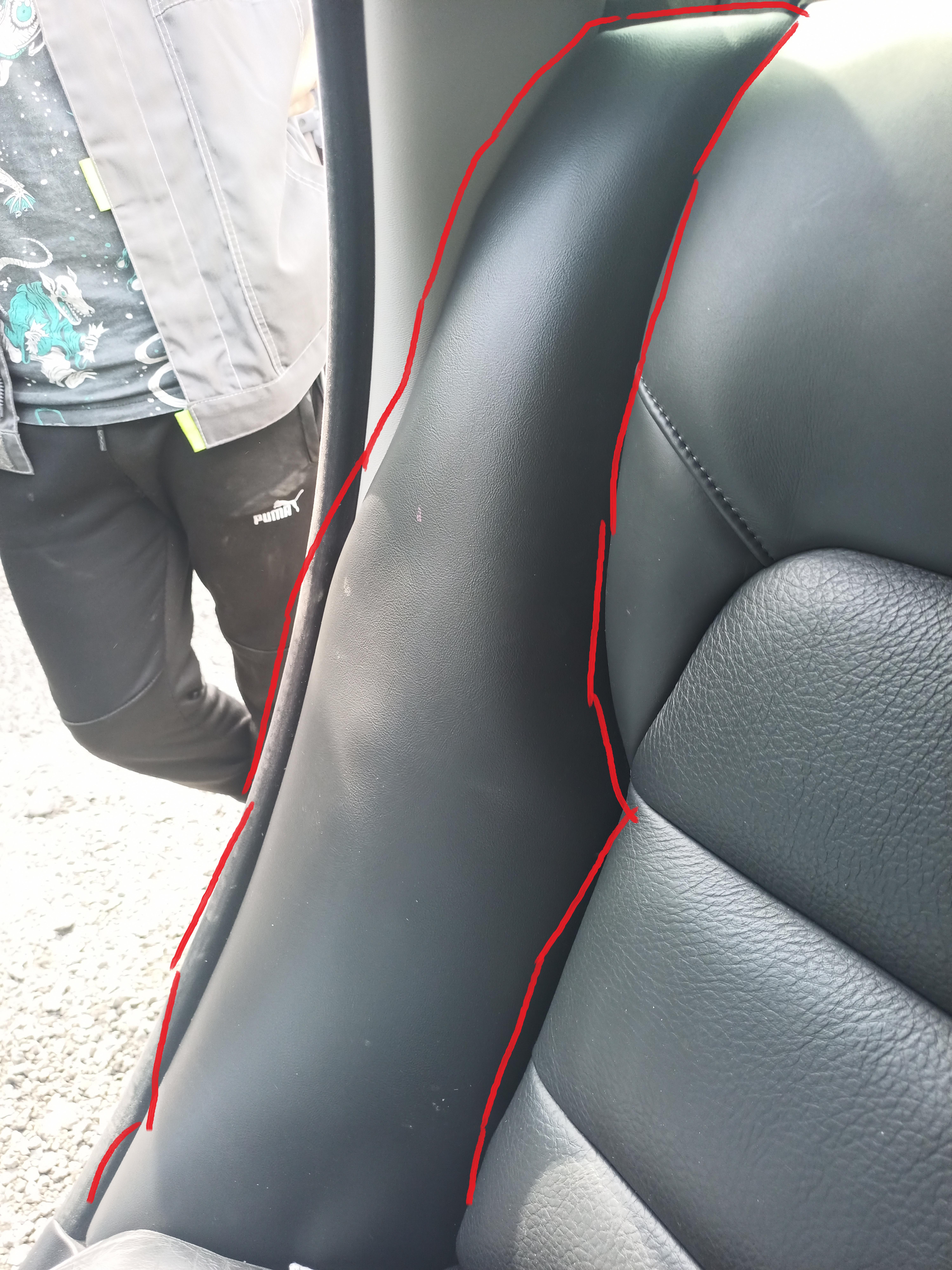

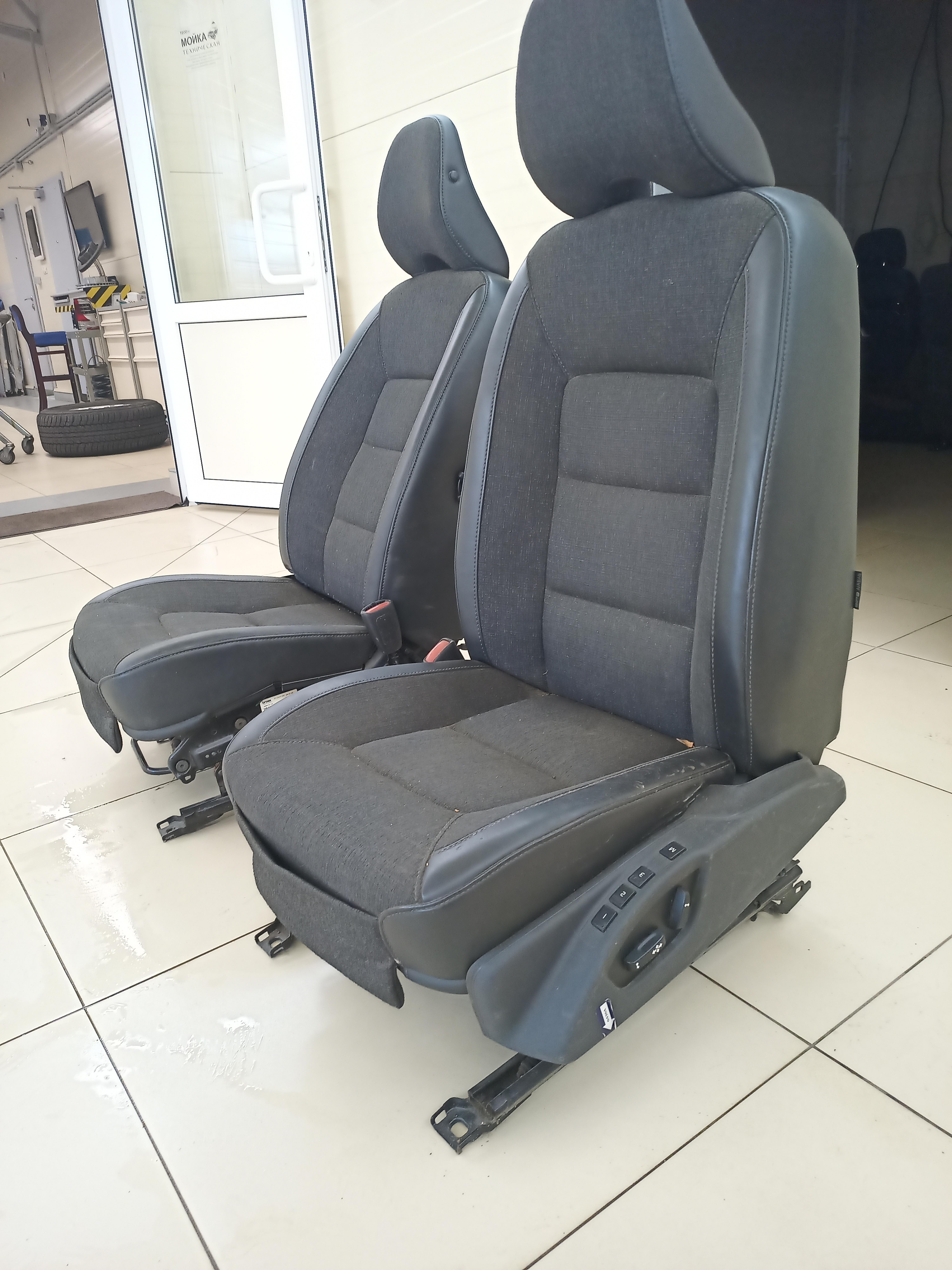

Сегодня получился довольно продуктивный день. Получил кое-что из запчастей для будущей цифровизации Жабстера, осталось дождаться рамки заднего номера с гнездом под камеру. Авторусь показали себя на высоте. Ценник чуток завышен, зато привезли нужные детали быстро и в срок. На всякий случай, буду иметь их ввиду. А вот Exist (по крайней мере тот, что у меня рядом с домом) развернул почти все мои заказы, кроме форсунки омывателя и шланга от ВАЗа. Ну да бог с ними.
Потихоньку начинаю свою эпопею с заменой передних сидений. Посетил сегодня одну контору (пока без имен), которая специализируется на установке внештатных сидений с адаптацией подушки безопасности и электрорегулировок. Берут они за свою работу не дешево, что вообщем-то понятно, учитывая их опыт в этой сфере. Я предпочту переплатить за качественную работу, чем ручной допил у дяди Васи в гараже. После разговора с их руководителем и некоторых замеров пришли к выводу, что любые предлагаемое ими кресла (на выбор в основном БМВшные) в нашу машину встают без проблем, нужно лишь допилить салазки. Но основная проблема в моей анатомии. Я ростом 180 см, у меня страусинные ноги и когда я сажусь за руль слишком близко, чтобы было комфортно рукам и более менее комфортно спине - колени висят на 10 см над сиденьем. Если отодвинуть сиденье, колени висят чуть меньше (но все равно висят), руки полностью вытянутые и я невольно убираю спину с сиденья. И все это на максимальном люфте!!! 4 основные проблемы для меня и моей семьи (мы все примерно одинаковых габаритов) в Жабстере это:
1) Низкое расположение сидения.

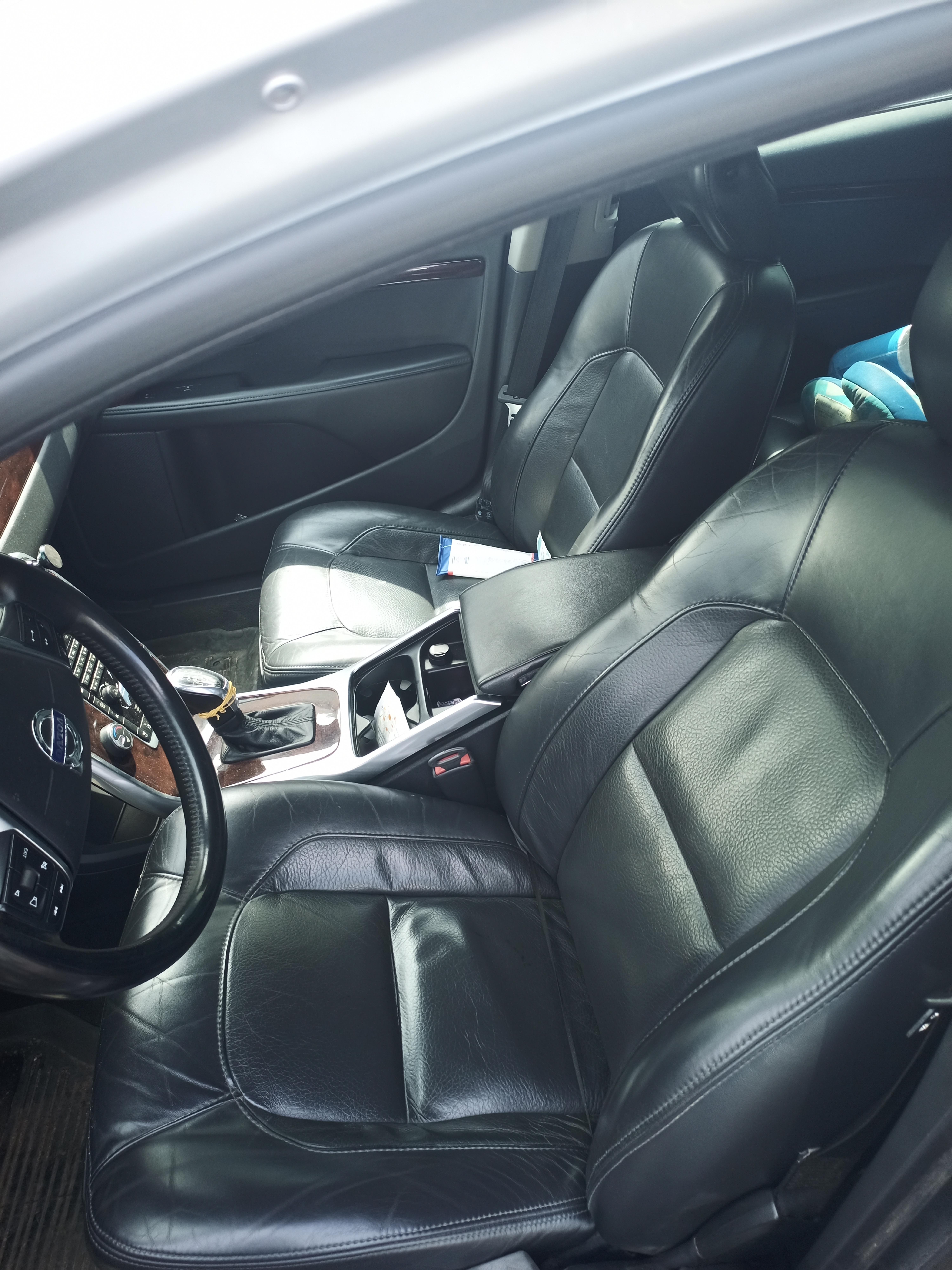

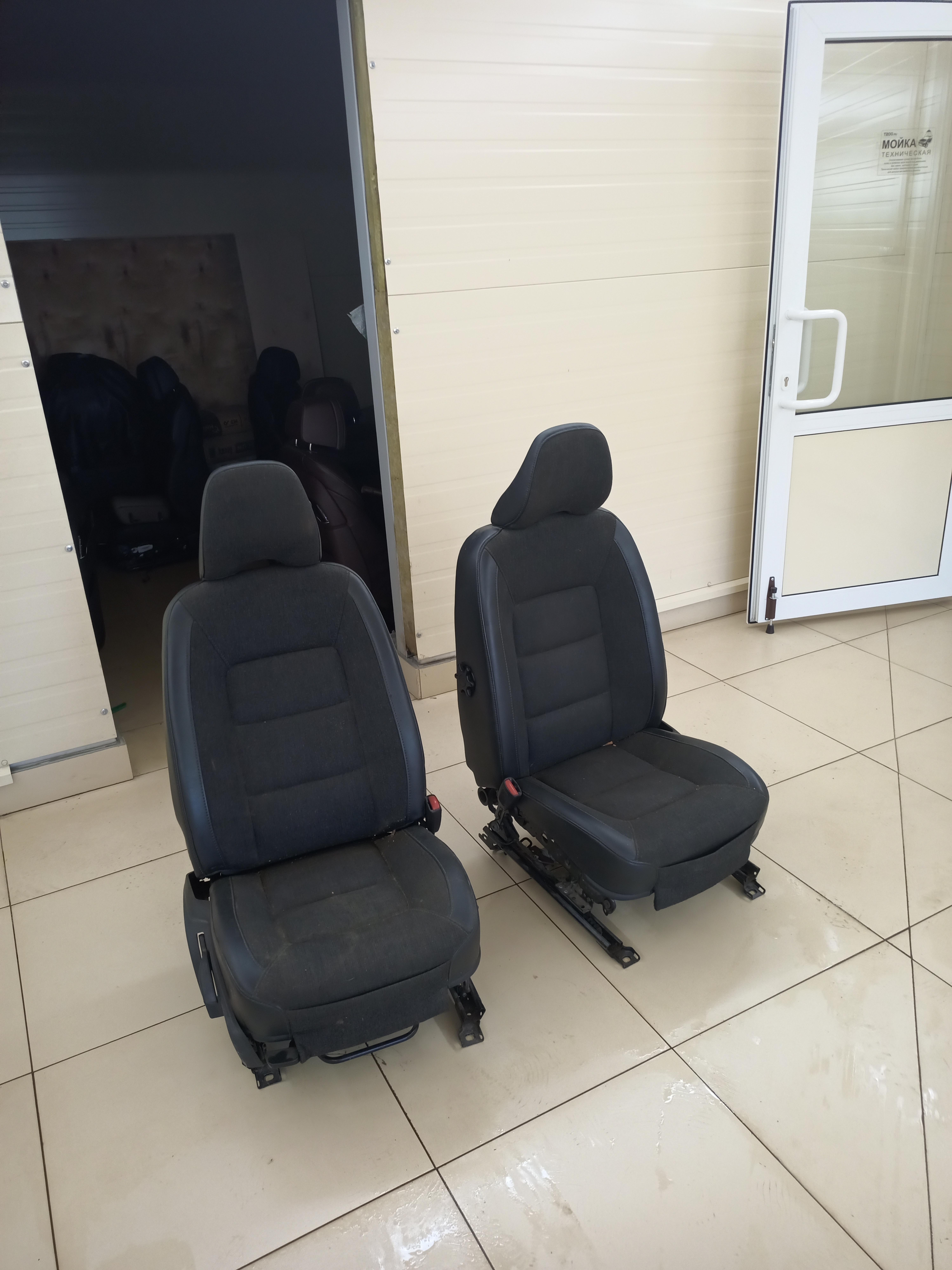

2) Короткая сидушка.
3) Отсутствие отдельного люфта сидушки.
4) Отсутствие возможности регулировки руля по вылету.
Если с последним ничего не поделать, то остальное поправить можно. В итоге оптимальным решением оказалось сложить меня гармошкой Первая мысль, которая пришла ребятам в голову, было просто приподнять штатное сиденье с переднего края (фото 1, там внизу подложили пару цилиндров на 10 см), но замеры показали что это вообще не вариант. А дальше был предложен вариант поставить сиденья от Вольво XC70. Благо такое Вольво стояло совсем рядом и была возможность там посидеть (фото 2 и 3). Сиденья мне понравились. Есть подогрев, память на трех пассажиров, поясничный подпор, люфт сидушки, электрорегулировки, боковая поддержка. И вариант по сравнению с БВШными сиденьями довольно бюджетный. Предлагаются, правда, тканевые, но этот случай у нас есть Коер. Можно просто заказать такие же чехлы, как я делал 3 года назад, и салон перешивать не потребуется.
От замены задних сидений пришлось отказаться. Сами сиденья может и не слишком дорого будут стоить, но вот их установка и адаптация обойдется в треть стоимости машины сами по себе. В Вольно на задних сиденьях я заметил одну интересную деталь (фото 4). Она закрывает пространство между сиденьем и дверью. Работая одновременно и боковой поддержкой пассажира, и подушкой. Ведь можно прицепить нечто подобное к чехлам! Единственное что она может перекрывать ремни безопасности (которыми все равно никто не пользуется) и рычажог складывания сидений. Думаю, эргономически это можно прикинуть.
Резюмируя всё вышесказанное - мне кажется это хорошим, рабочим вариантом. Буду думу думать.

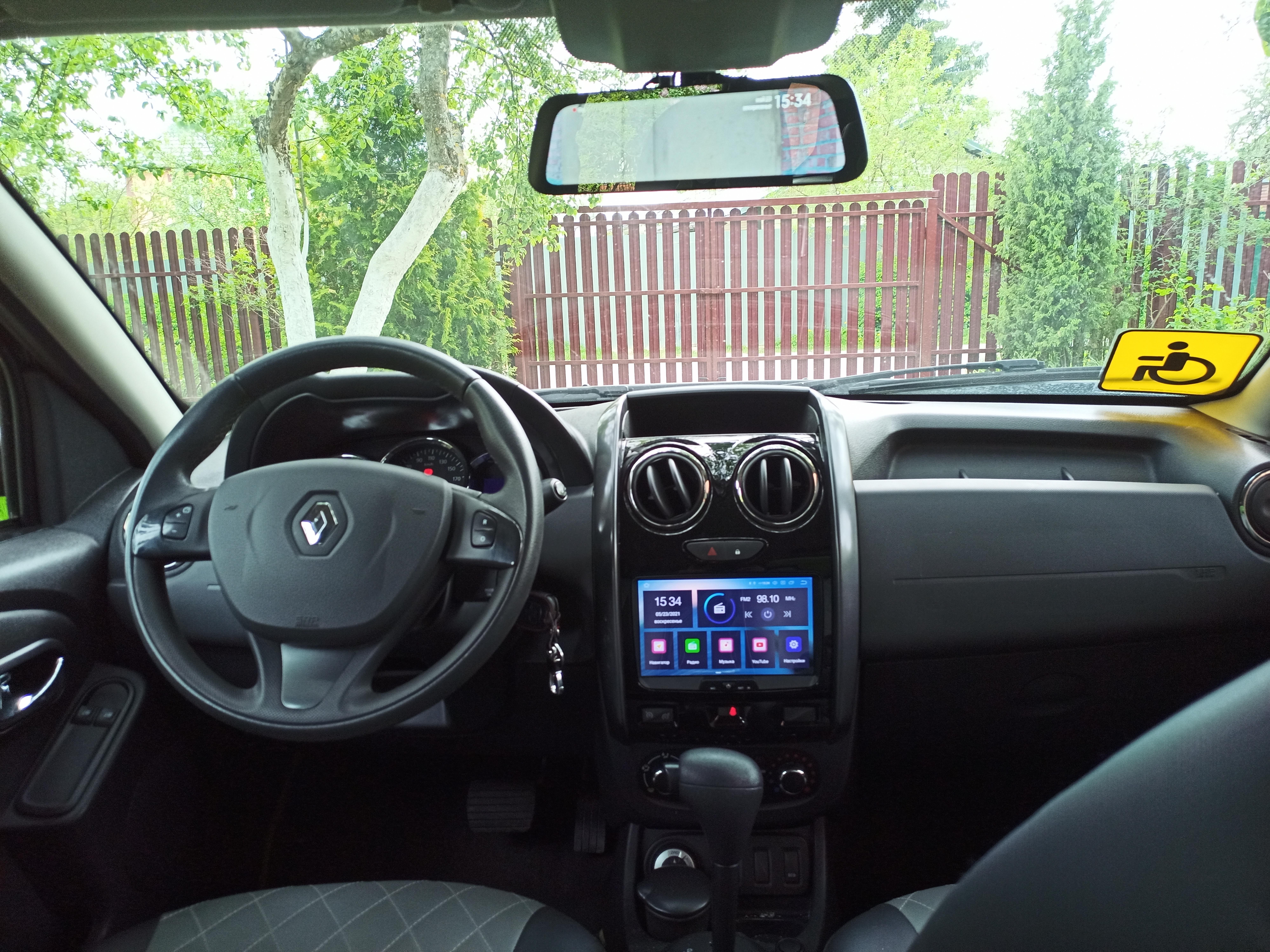

Поставил в субботу головное устройство, зеркало, камеру заднего вида и омыватель для неё. Результатом я, в целом, вполне доволен. Получил то, что ожидал. Но наличие двух дополнительных экранов в машине оказалось для меня весьма непривычным. Особенно уставшим, особенно ночью. Глаз постоянно норовил с дороги посмотреть направо. На следующий день более-менее уже привык, вопрос практики.
Регистратор пишет на свои 10к, качество задней камеры лучше чем у передней к слову. Я в принципе знал, что брал. Скачал пару образцов ночной и дневной съемки с них через приложение. Позже, как будет настроение и желание смонтирую ролик и скину сюда для демонстрации.
В итоге, как оно было:
И как стало:
Вкратце о каждой детали в отдельности:

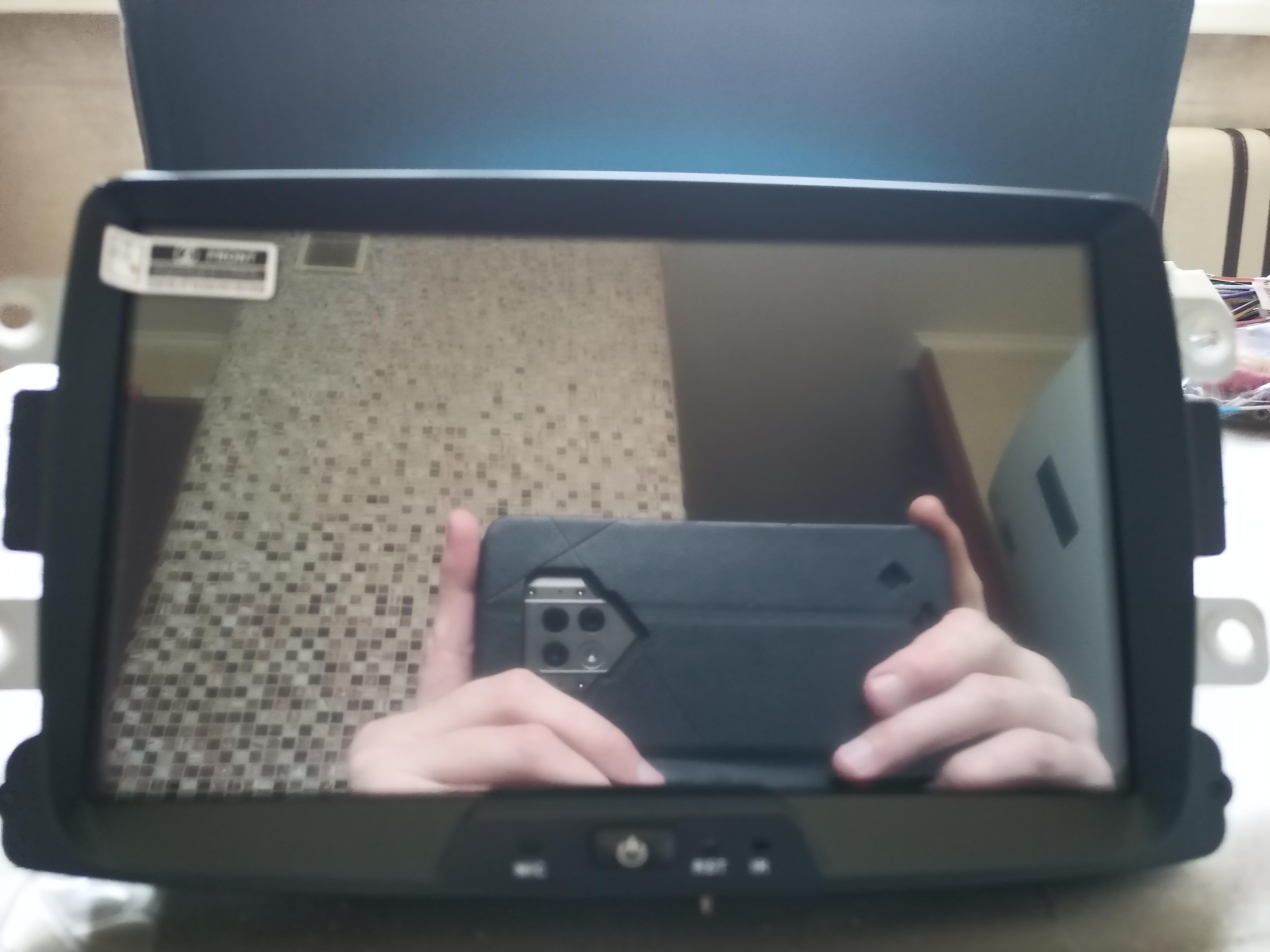

1) Головное устройство Idoing 8
Устройство встало без каких-то проблем, дополнительного шаманства не потребовало. В комплекте идут все необходимые провода для любой комплектации дастера, включая GPS и блочок для CAN-шины. Рамку допиливать не нужно. Монитор немного утоплен, благодаря чему солнце на него почти не попадает. Плюс можно настроить яркость в зависимости от времени дня. Имеется хороший выносной микрофон, который мы закрепили в левом верхнем углу лобового стекла на стойке. В целом, это обычный 10й андроид, который правда весьма критичен к качеству интернета. Дополнительно модем я покупать не стал, хотя там есть для него короткий USB кабель. Просто настроил телефон, чтобы при Bluetooth подключении он шарил интернет и вуаля. Все равно для телефонной книжки к нему подключатся нужно. Нужно время настроить интерфейс под себя, пока под это не было времени.

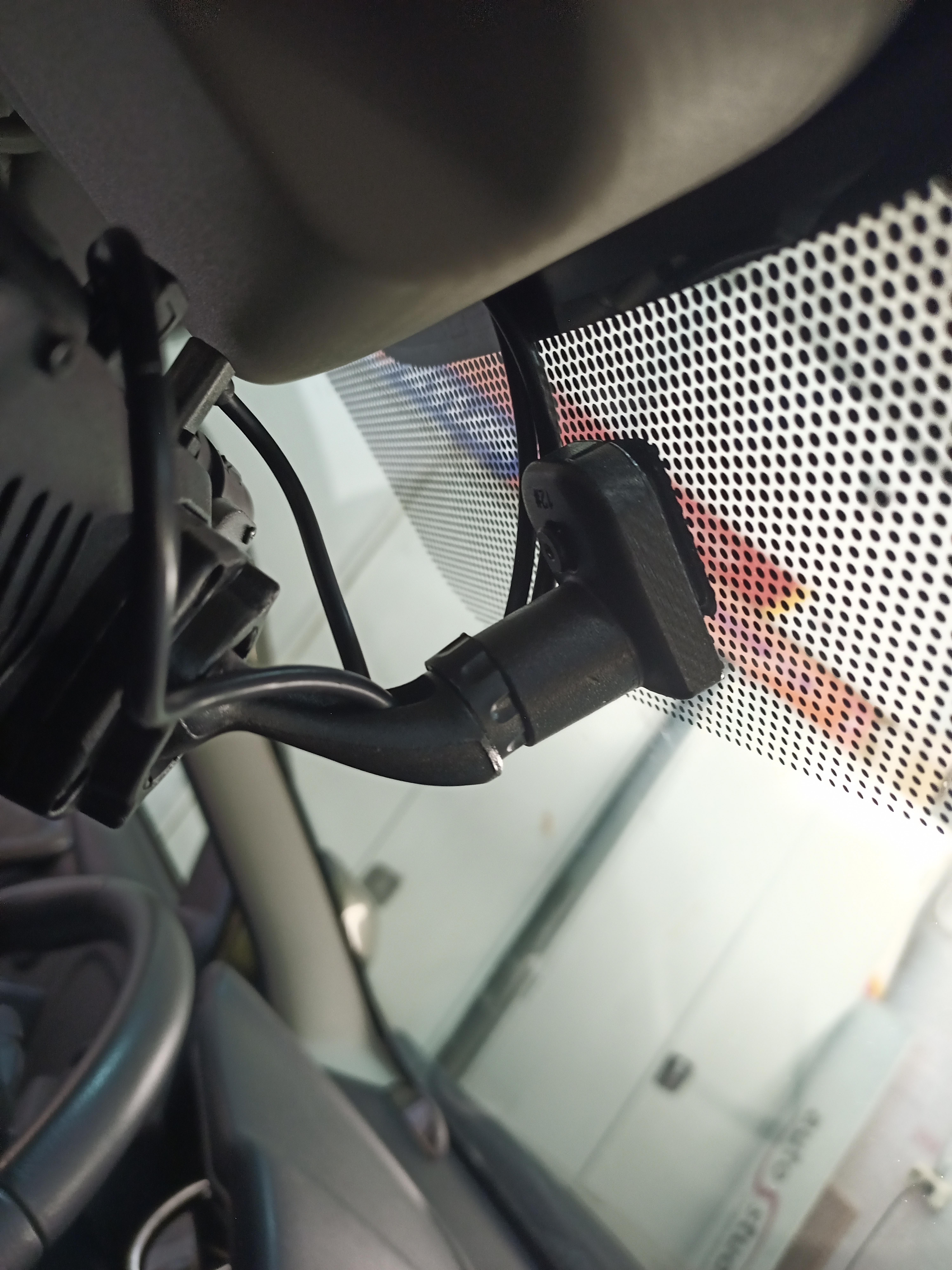

2) Кронштейн для крепления зеркала (наш Bracket #12)
А вот здесь начались проблемы. Кронштейн в паз встал замечательно и даже зеркало на него встало. Но вот вставить 2 штекера сверху и регулировать зеркало после этого стало нереально, мешает панель с плафоном и штатным микрофоном. Долго думали, что делать, пока мне не пришла в голову сделать поставить что-то вроде перемычки в месте сочленения основания, благо длина крепежного болта это позволяет. Мастер, который это собирал, потом чуток подрегулировал угол и теперь стоит хорошо. Выглядит, конечно, колхозненько, но с водительского места не видно.

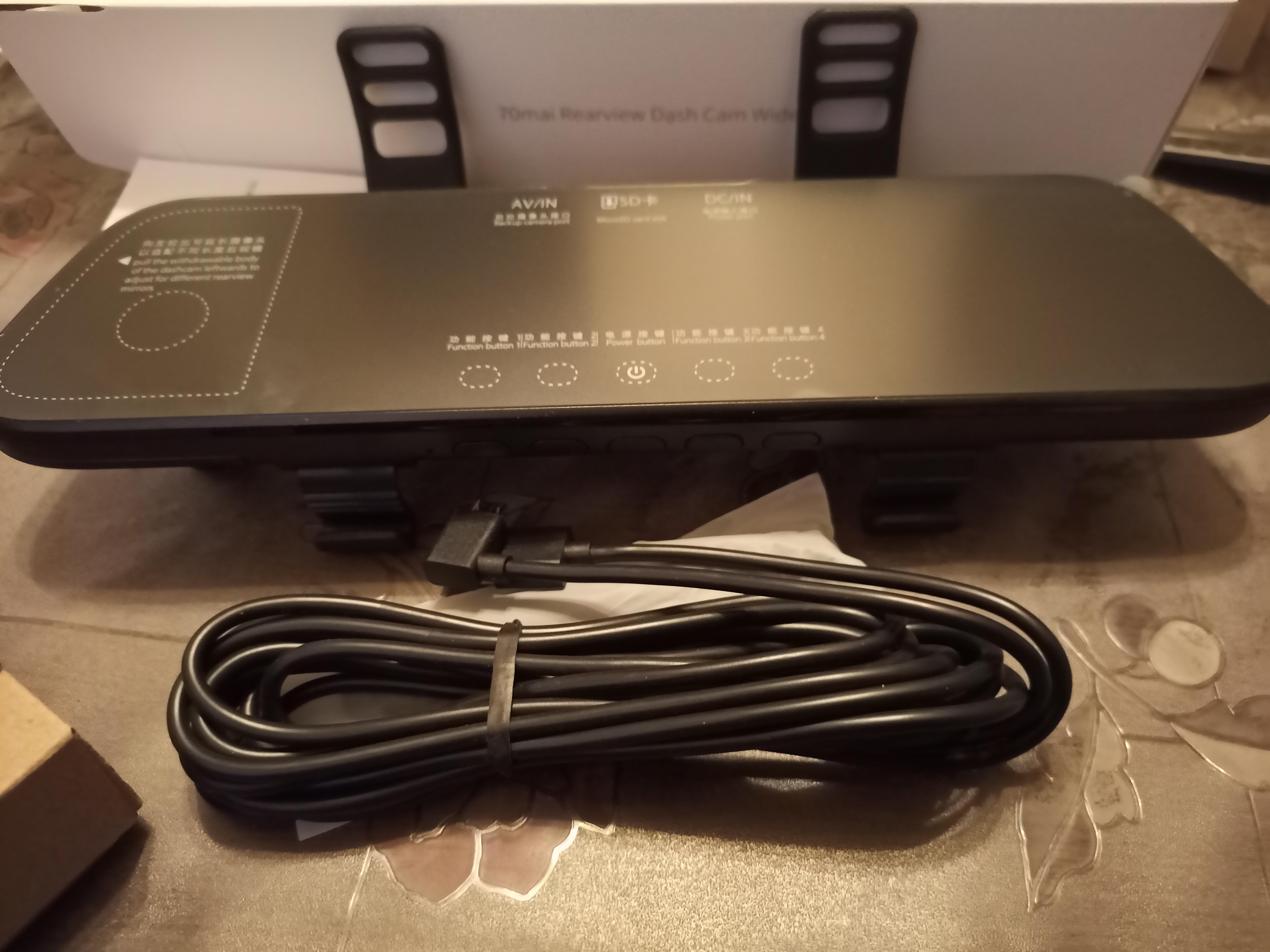

3) Регистратор с ночной камерой заднего вида 70mai
Ну и наконец то, что убило несколько часов. У регистратора 2 варианта питания. Либо прямой провод в прикуриватель (вариант не для меня), либо блок парковочного режима и щиток. Там 3 провода - красный (на питание), желтый (на АСС), черный (на землю). С питанием проблем не возникло. Проблемы начались, когда мы это чудо включили. Регистратор чуток поработал, потом орёт что парковочная камера подключена не корректно и радостно высвечивает ошибку. Часа полтора не могли понять в чем дело, фраза: "Заёма начала запись" в помещении с хорошей акустикой прозвучала раз 50. К сожалению, у этой штуки нет беззвучного режима, только через хэндмейд прошивку. Было всё - и нервы, и истерический смех. Один из мастеров окрестил её "Завьяловой". В итоге заднюю камеру доверили разбирать мне с моими кривыми руками (сами они не решились) и выяснилось, что маленькая плата вылетела из пазов. Привет тебе, китайская сборка. Вставил плату, закрутил болты размером с иголочку, но не смотря на то, что герметичность не нарушена, осталась небольшая щель. Её я просто обработал спиртовой салфеткой и по кругу залепил кусочком виброшумоизоляции (будучи разогретым он как очень липкий пластилин). Попозже соображу что-то понадежнее.
Протянули кабель, разобрали заднюю дверь и встала вторая проблема. Рамка, которую я купил под это дело мало то, что пришла поврежденная, она еще и не подходит под эту камеру. Потому как она сама по себе не маленькая. Ладно, фих с ним, решили ставить на штатное место... и выяснилось, что мешает номер. Ладно, фих с ним, решили чуток спустить номер и выяснилось, что дилер установил рамку на 2 заклепки... В итоге переместили номер чуть ниже, камеру поставили на штатное место. Номер у меня теперь на болтах. . Сообразив, как поставить камеру, омыватель поставить уже проблем особенно не составило. 2 клапана для обратной тяги, чтобы омыватель не энурезничал. Камеру, кстати, испачкать довольно проблематично. Ради эксперимента попробовал сегодня сухую землю и грязную воду, камере было по барабану пока я не использовал откровенную глину.
Эта часть главы Жабстера закончена, подкорректировал спойлеры в первом посте. А вот эти 2 красавца на очереди:
