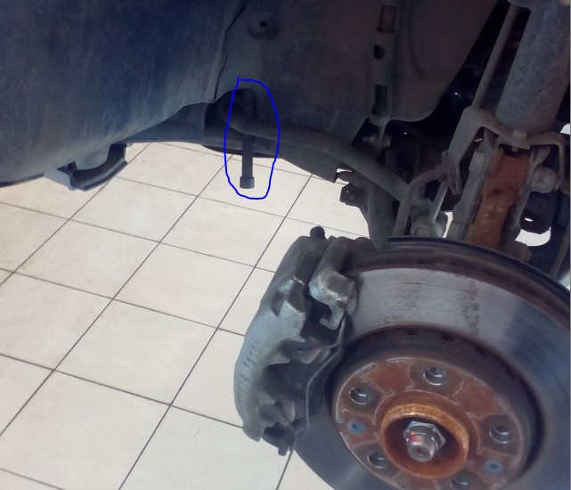

Добрый день!
Вчера обнаружилось вот такое. и возник вопрос. Что это? и оно должно так быть или соскачило с чего?

Сообщений: 20,028
Писюлька от АКБ, отвод газов, должно быть

Bazil Bazil Bazil Bazil
Похоже это трубка отвода газов с аккумуляторной батареи. Повода для беспокойства нет.
А другой конец то у неё где? у акб снизу?

Сообщений: 103
Другой конец приходит к поддону акб.

Сообщений: 20,028
По-моему сбоку дырочка на АКБ есть и в неё вставляется 2й конец

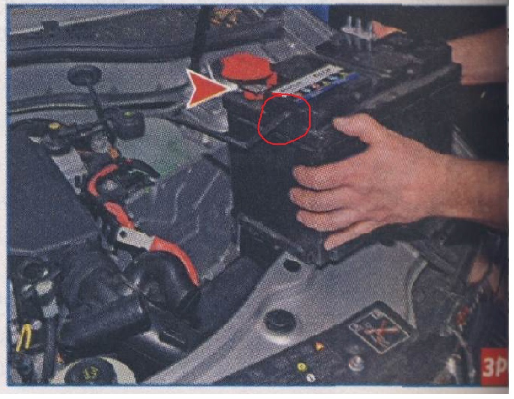

Старый 10.04.2017, 10:41   #7
Bazil
Аватар для Bazil
Имя: Василий
Адрес: Брянск
Авто: Дастер Privilege dCi
Сообщений: 585
В торце АКБ в верхней части (если правильно помню слева, если смотреть спереди)вставляется Г-образный штуцер с отводной трубкой. Сейчас поищу фотку.

vlad60 vlad60
Вывод газов при кипении акума.
