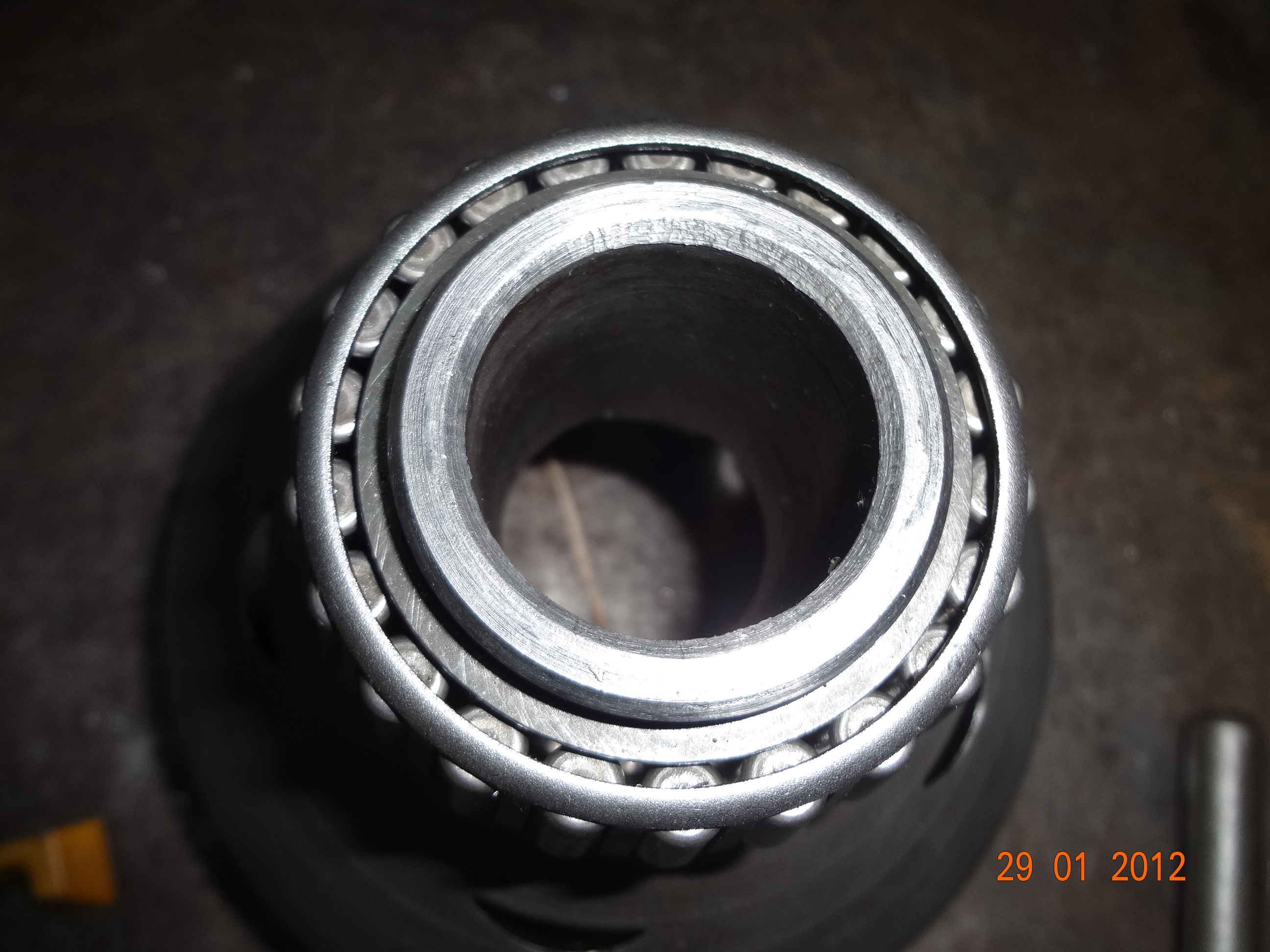

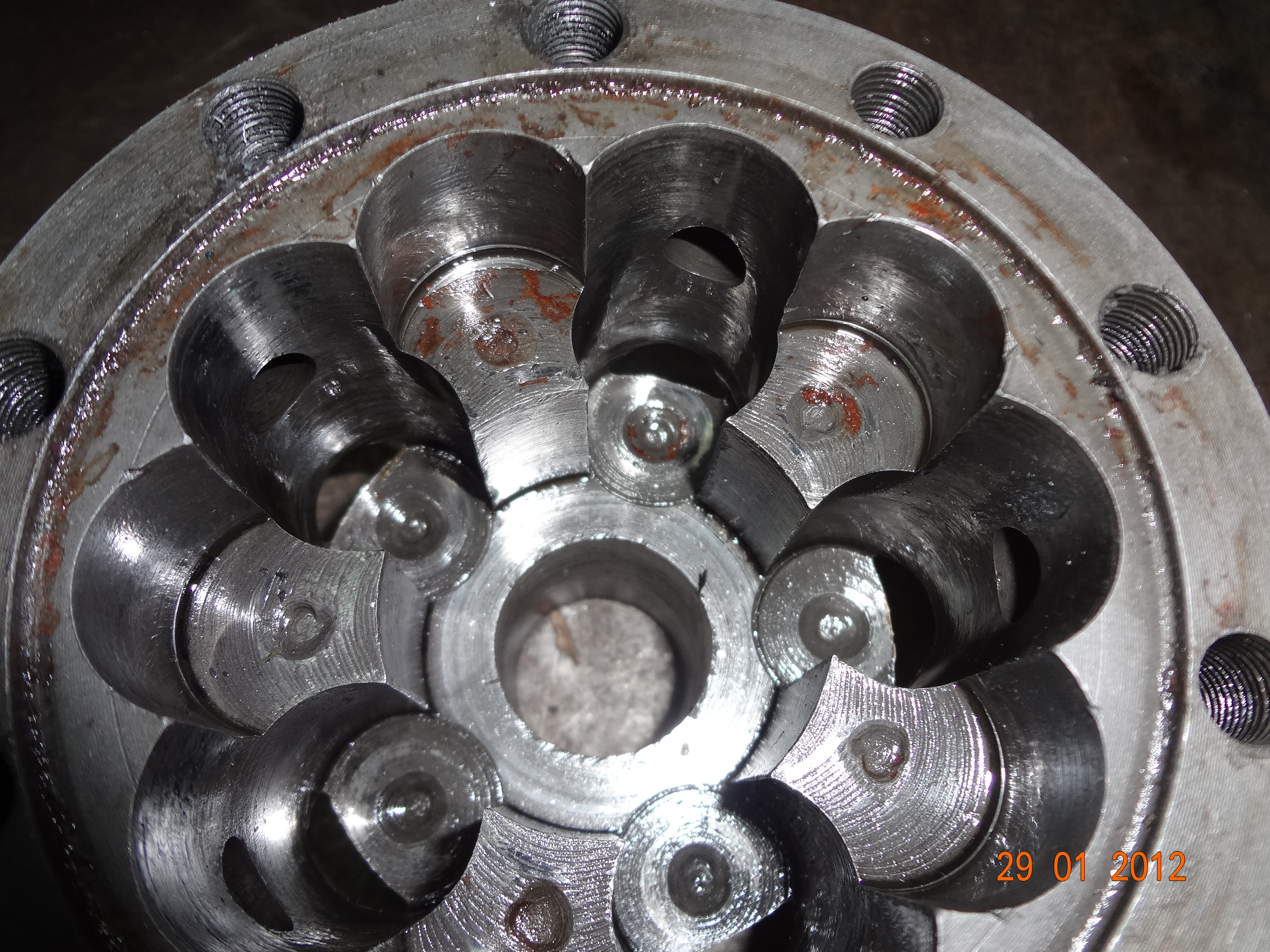

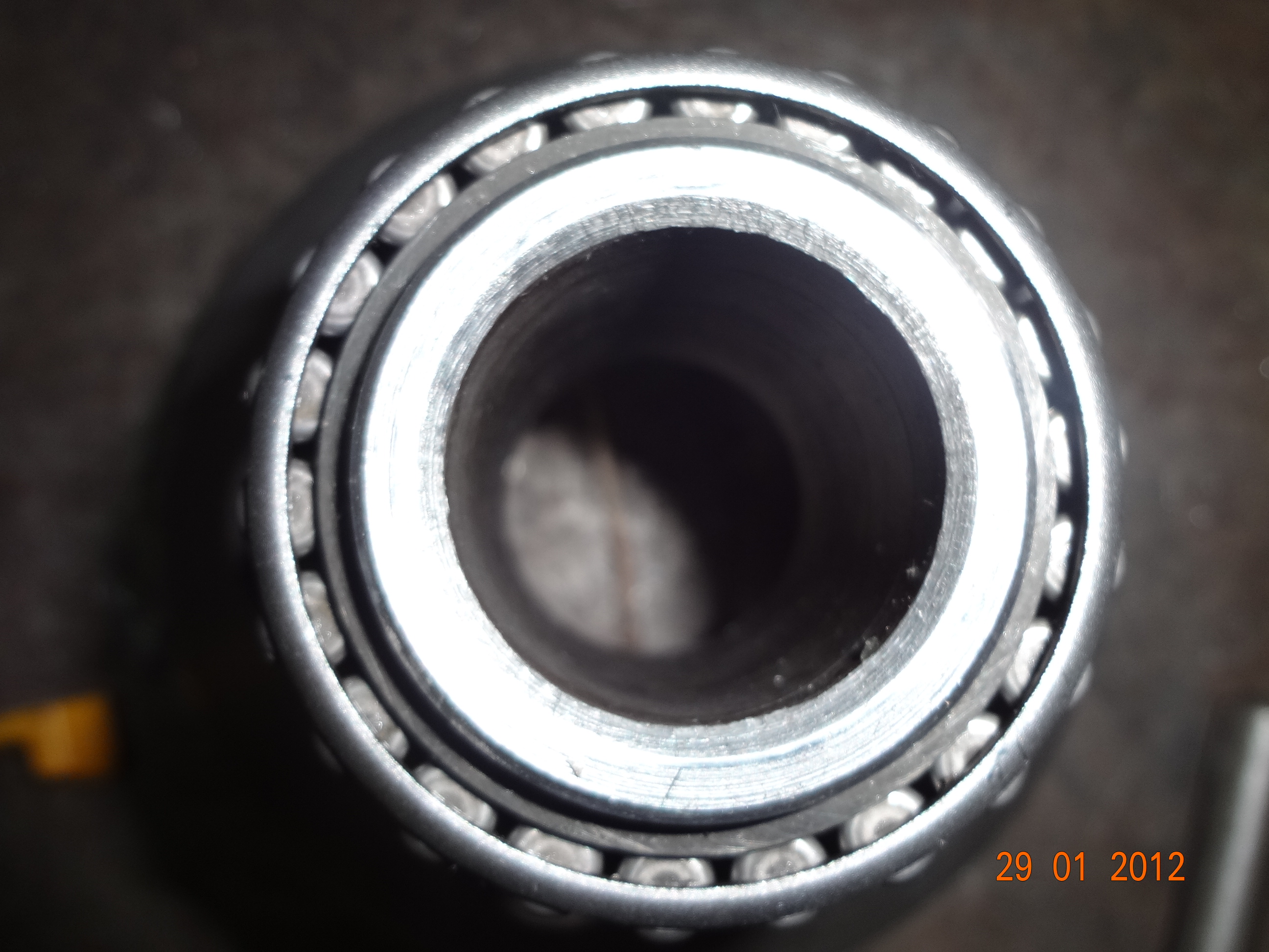

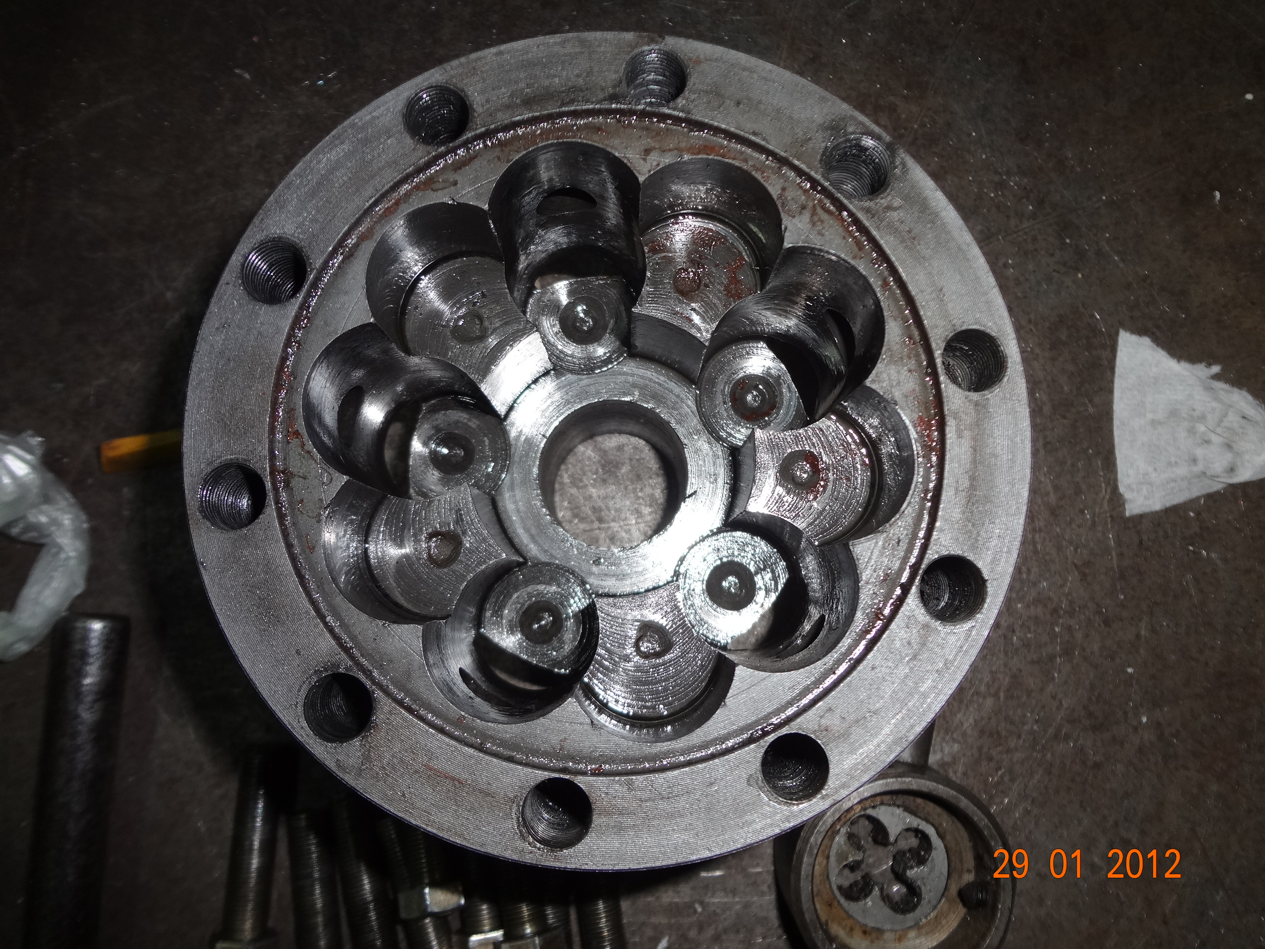

Начну с того, что появился вой в кпп через 7 месяцев после установки квайфа от НИРФИв кпп.
Обратился к ребятам из Рено гараж, по поводу повторно разобрать и выявить причину. Причем вой был на нейтральной передаче и только после набирания определенной скорости и последующего замедления. Ни в одной классической неисправности такого описания не было. Была надежда, что это неправильно установленные подшипники на самоблоке, он же дифф. В итоге вскрытие показало, разбитое посадочное отверстие под полуось. О чем ругался с НИРФИ Александр «Регас». Причем «вася» из Нирфи проточил, просадил это отверстие намного большего диаметра и потом деталь закалили, а так как косяк на всей партии был замечен поздно, то они всадили туда тонкостенную втулку из мягкой стали, что и приводит к износу и течи сальника и если не заметить, то полной потери масла из кпп. В самом самоблоке произошел износ червяков и центральной шестерни, которая или просто износилась или изначально была меньшего размера и преднатяг, как таковой пропал вообще. И получается, что когда два колеса катятся, то корпус квайфа крутиться, но эта шестерня и червяки тоже крутятся но в обратную сторону, а так как там масла немного внутри, то происходит завывание, как на механических сиренах. И самое главное, я в очередной раз написал письмо главному инженеру по поводу этого косяка в Нирфи, от них ни ответа, ни привета. Телефоны у них не отвечают. Но зато в чате на сайте всё отлично, типа покупайте, да гарантия будет. А на самом деле обычная шарашкина контора, где не выдерживаются ни технологии, ни человеческие отношения, ни тех поддержка. Поэтому предупреждаю, берегитесь этой продукции от Нирфи. Иначе останетесь без автомобиля где-нибудь в далеке от дома.

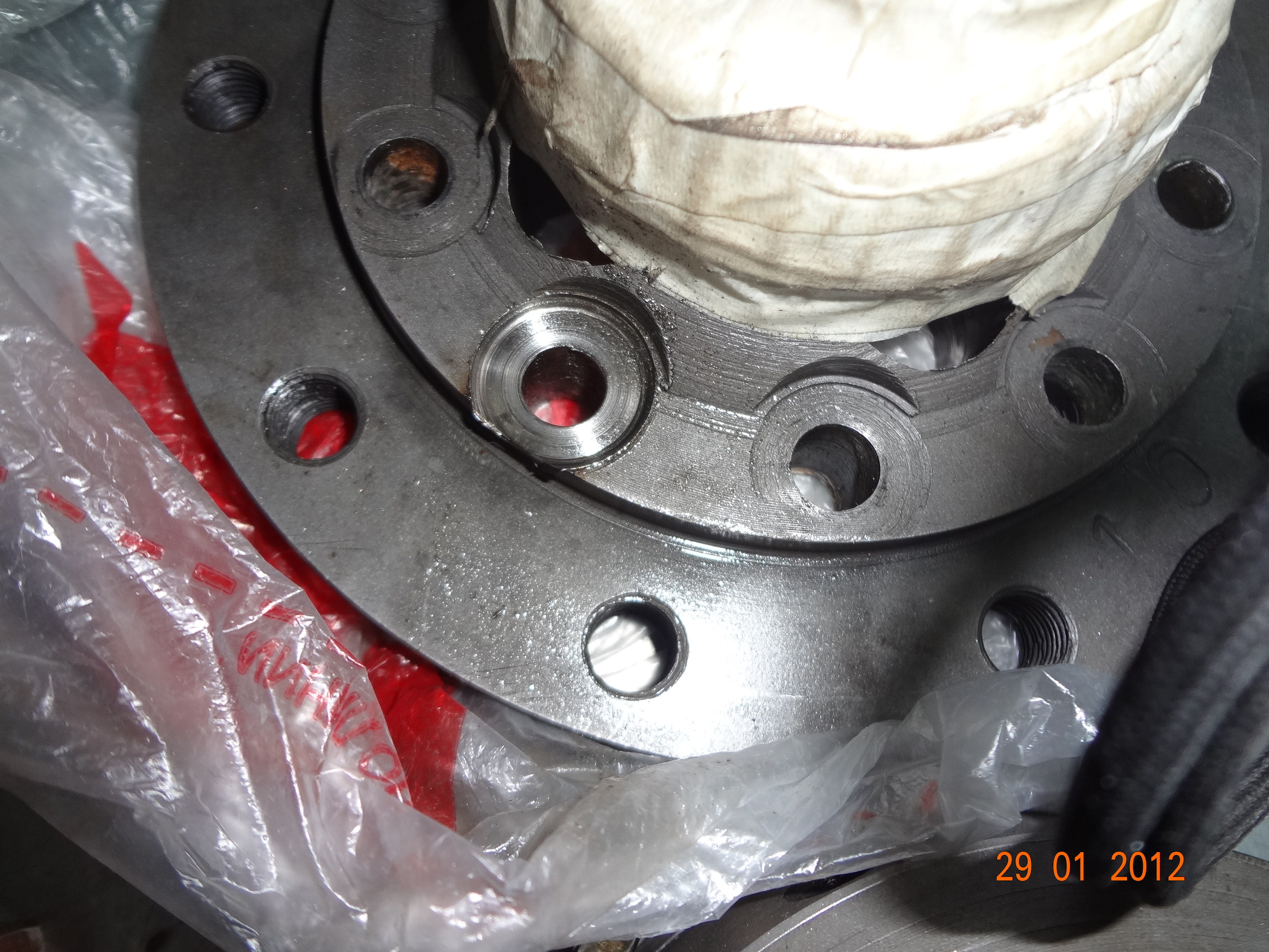

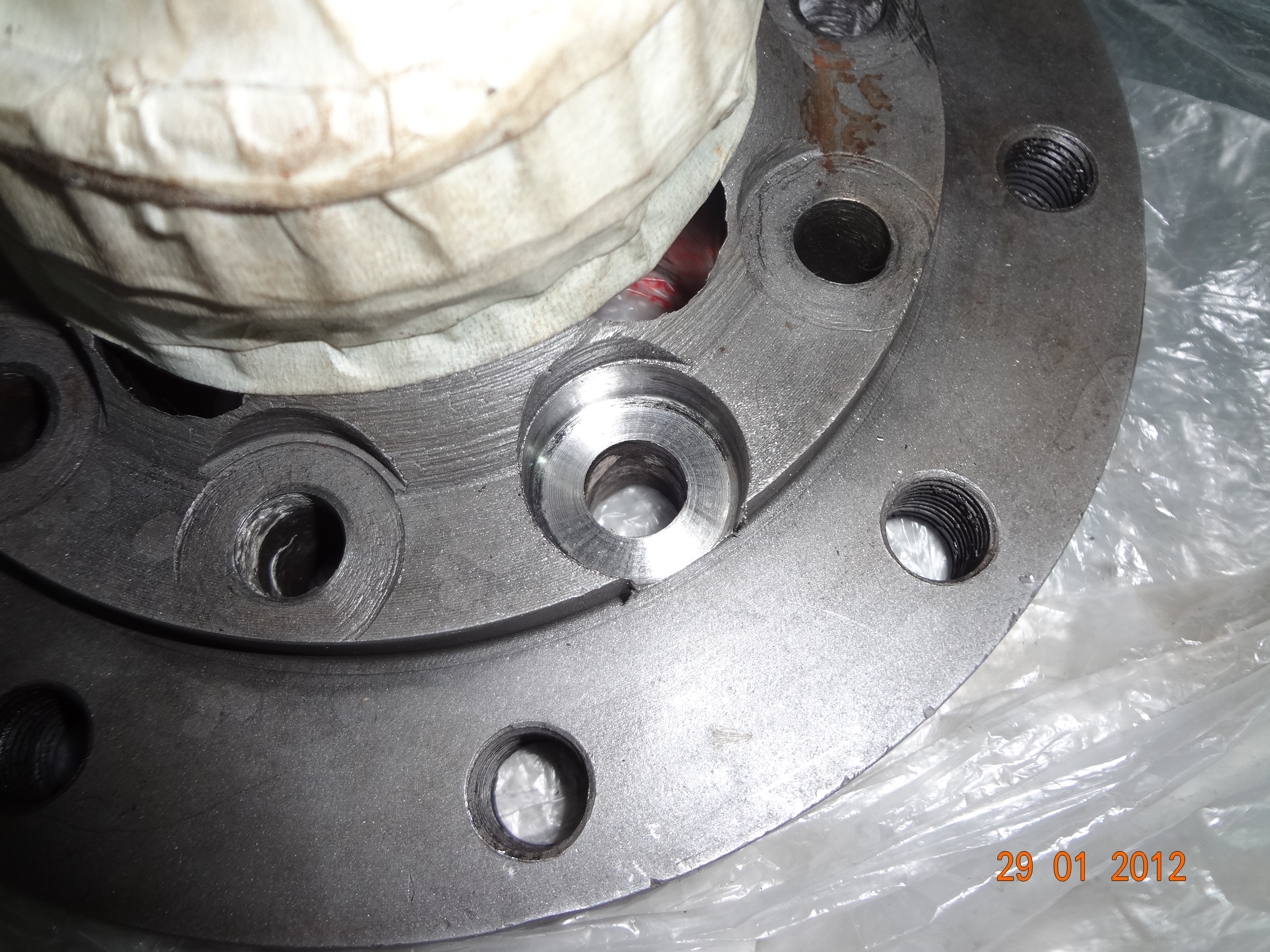

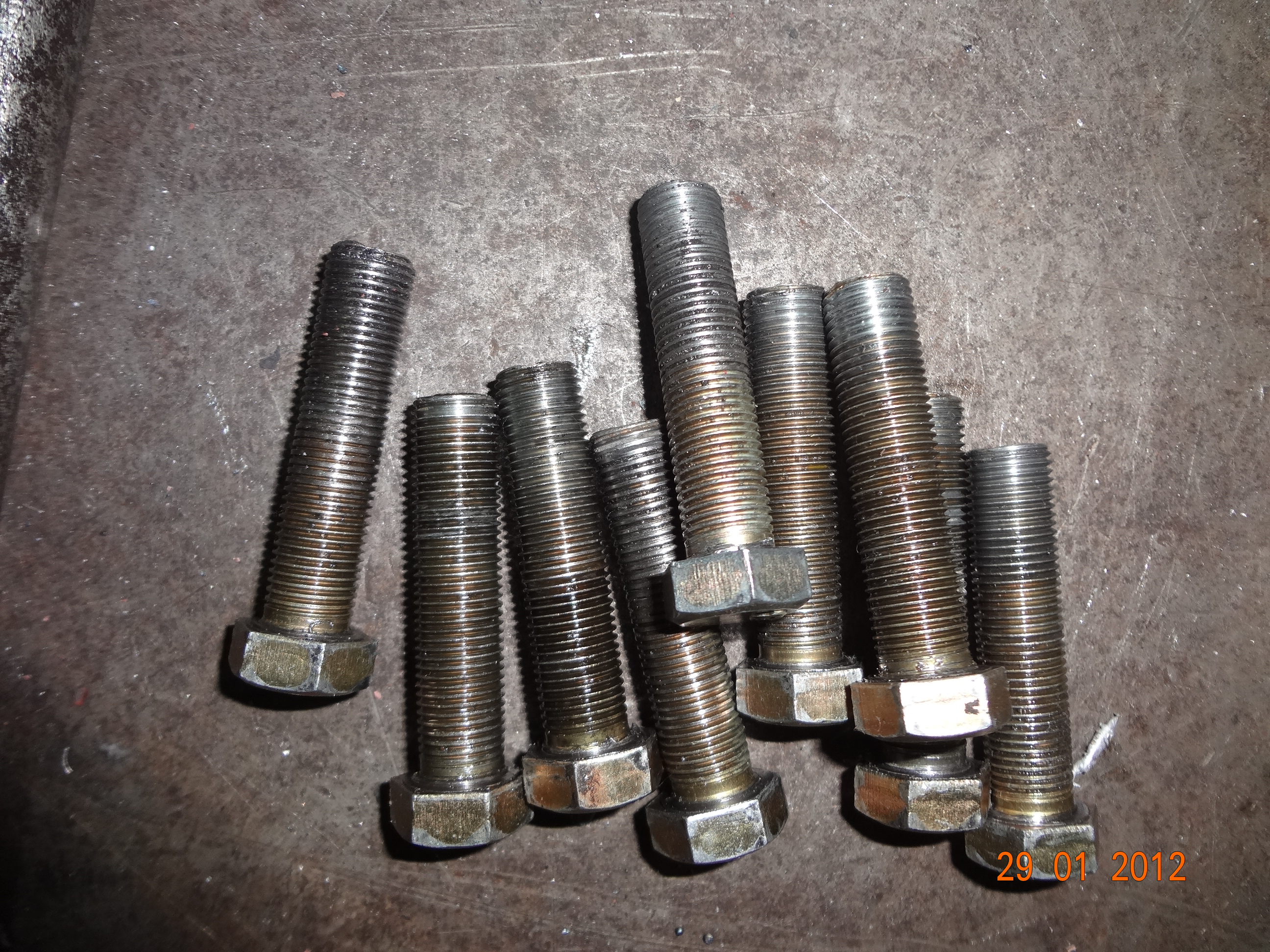

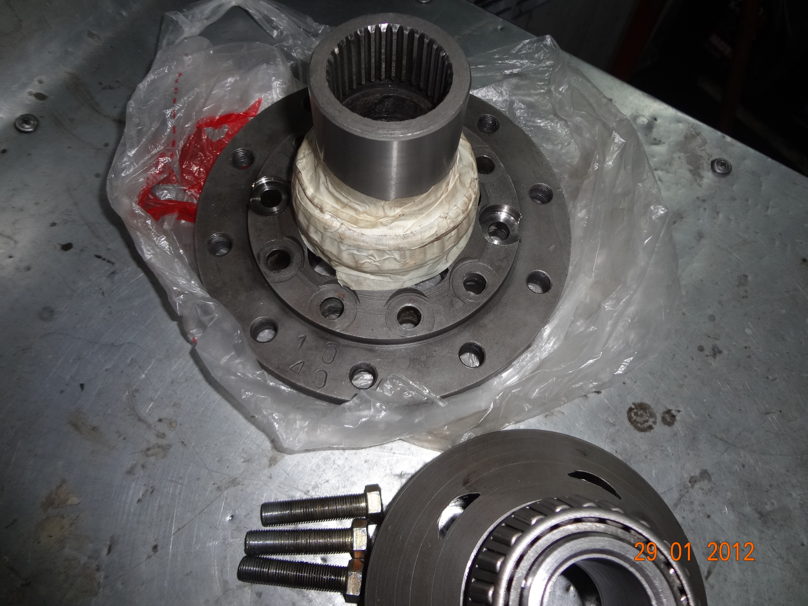

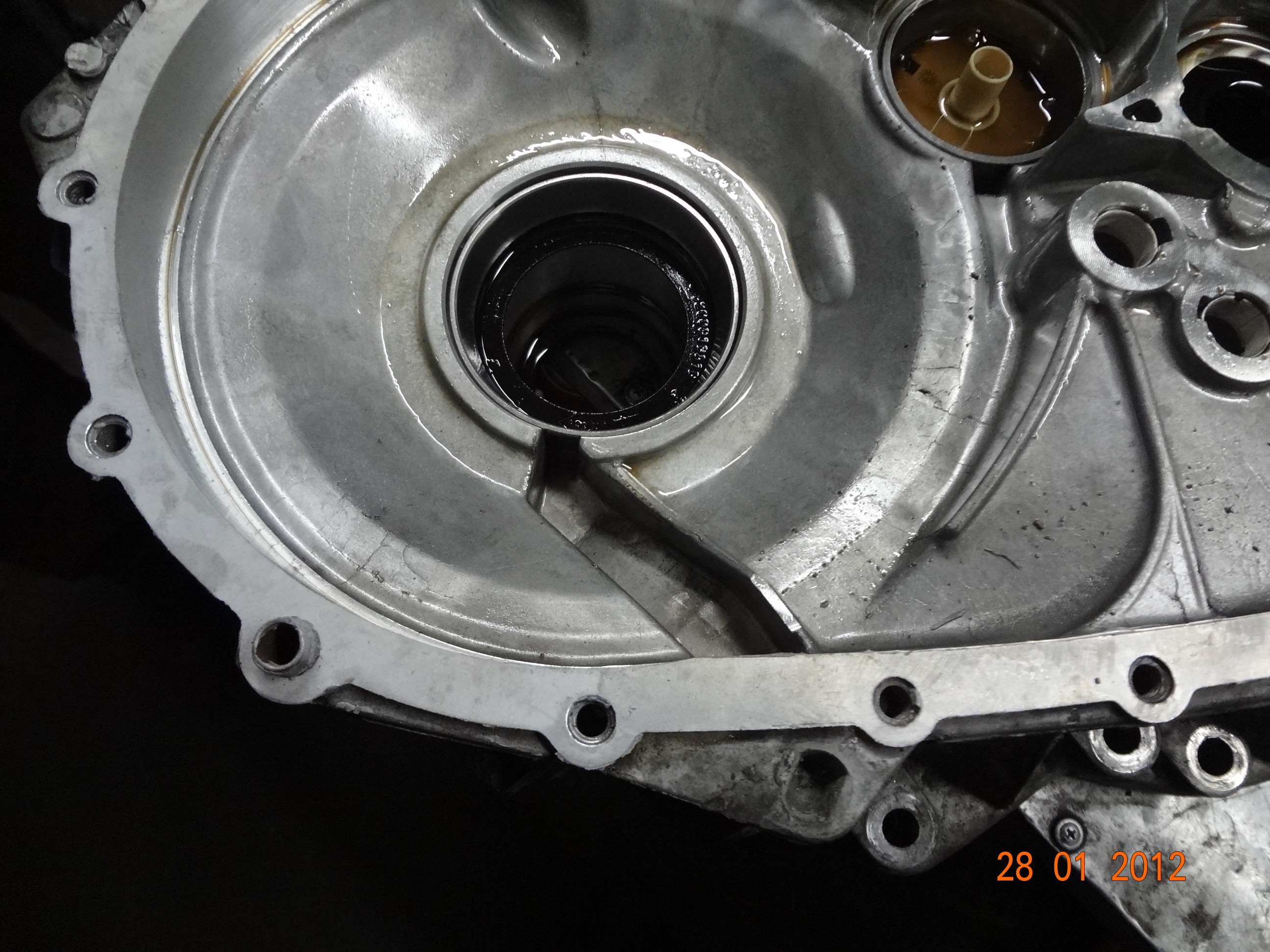

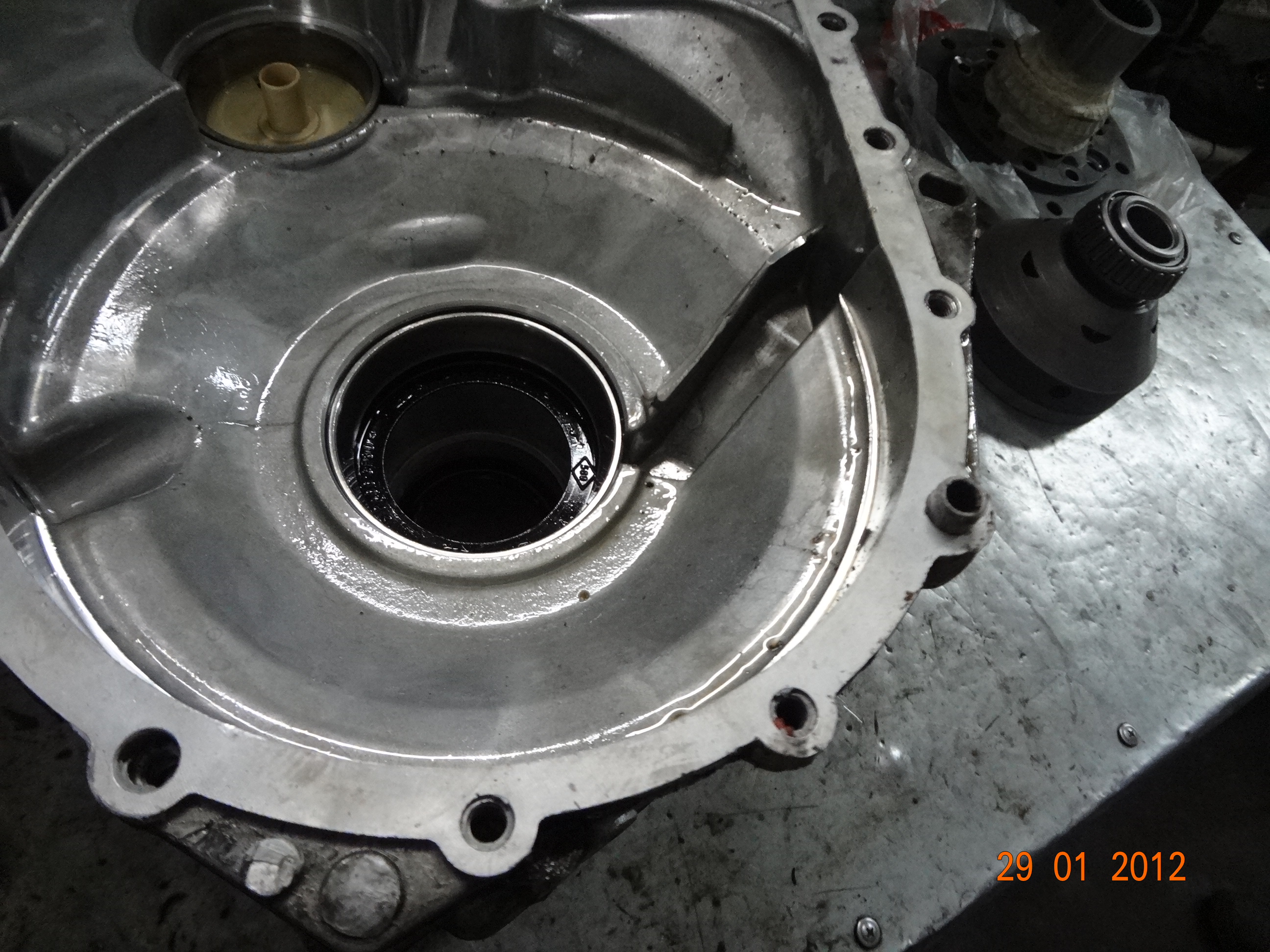

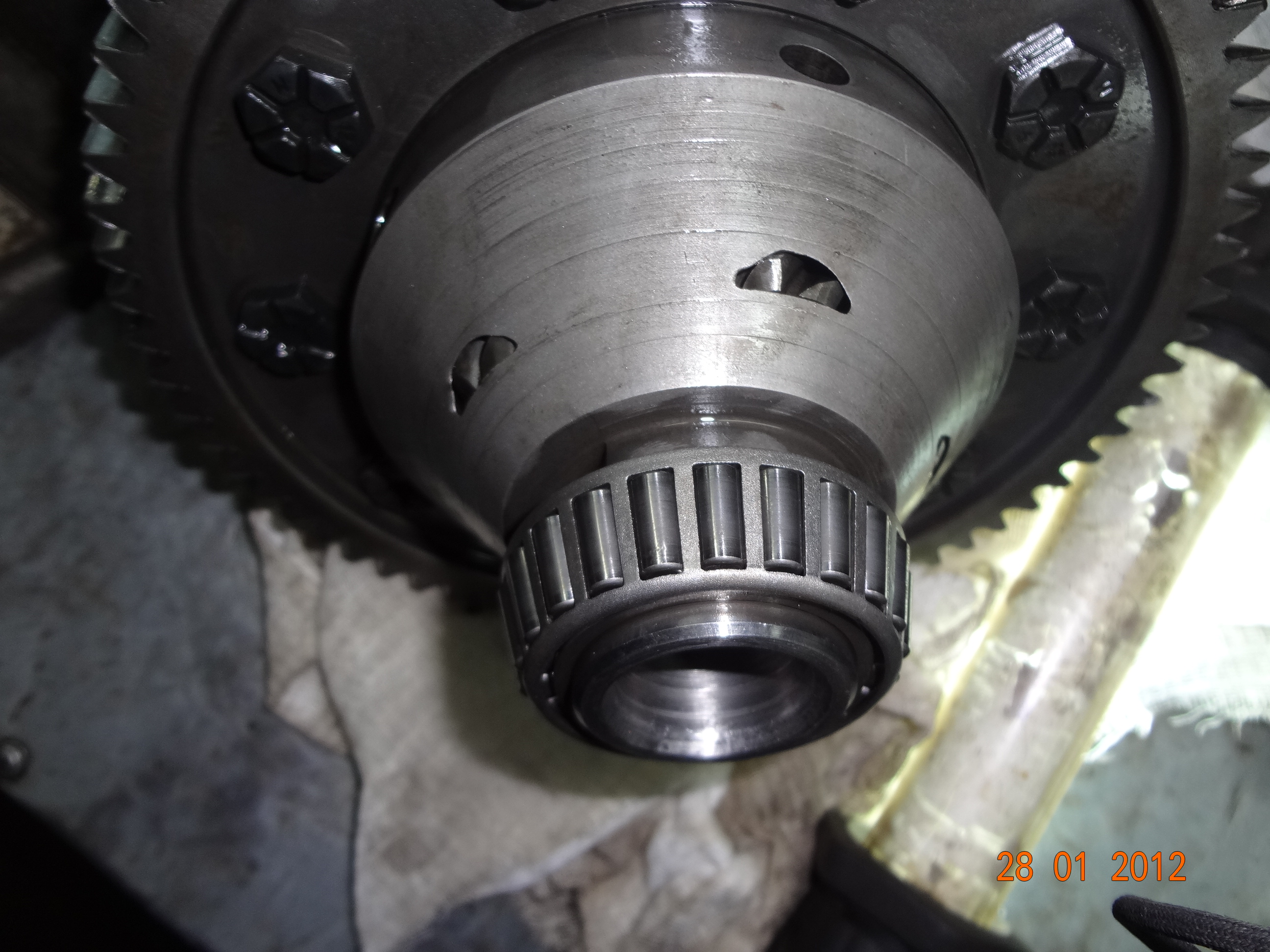

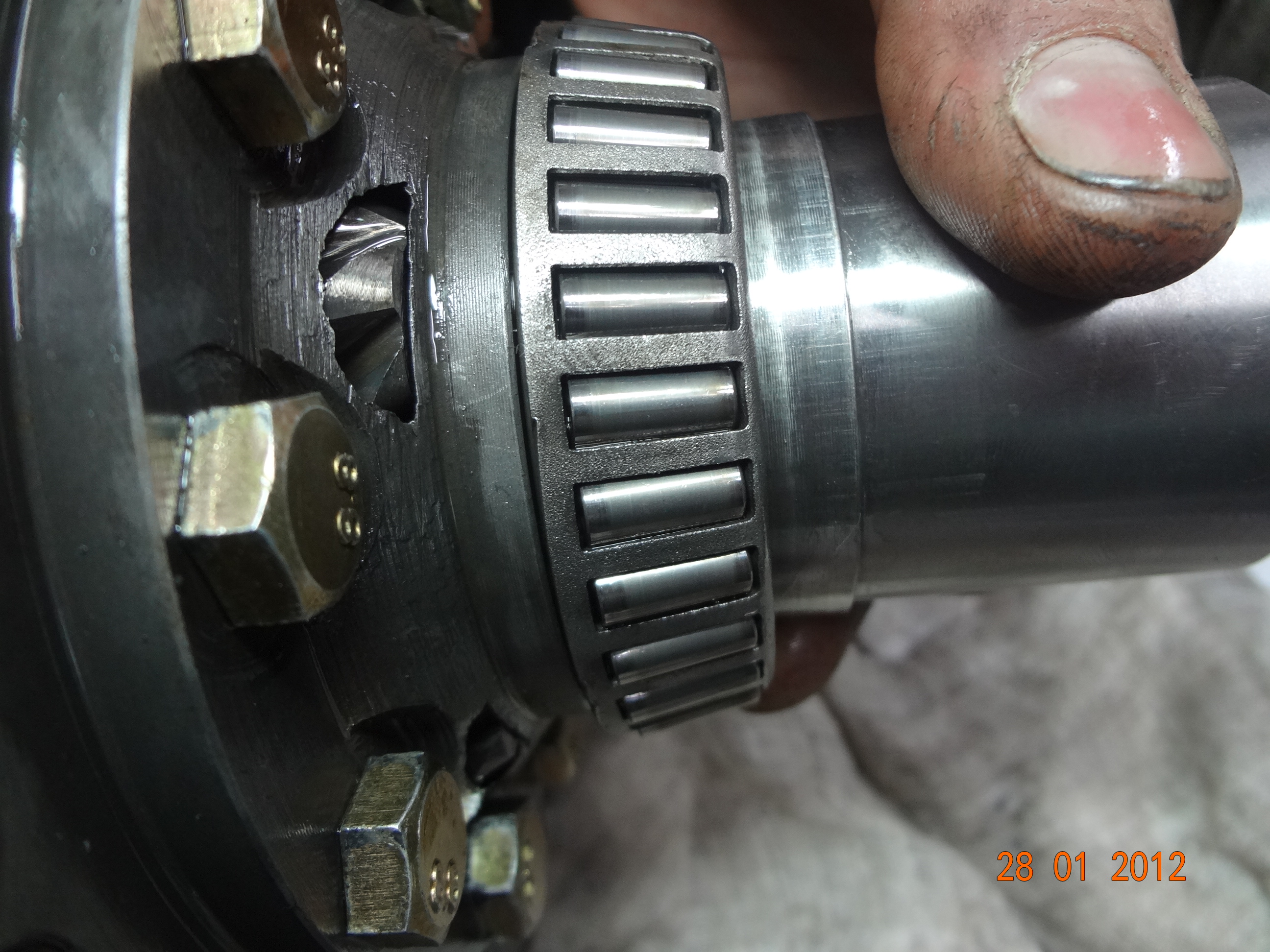

Кстати ещё не написал, что изначально самоблок был с не утопленными головками стягивающих болтов, т.е брак. Пришлось срезать часть колокола кпп и пластиковую направляющую для масла, в результате эксплуатации, появился небольшой поясок внутри внешнего кольца большого подшипника диффа(в настоящем самоблока).
Но так как детали рено очень надежны, в отличии самоделок от нирфи, то этот износ ни на что не повлиял и его критичность не так велика.
Вот немного фото из жизни кпп.
На фото видно, как я уже потом после разбора кпп пытался углубить в каленой железяке, отверстия под болты. Итого за 6 часов с подбором резца и его постоянной заточкой, получилось всего 1,5 отверстия. На чем и закончили. Втулку переточили новую и запрессовали вместо изношенной старой.

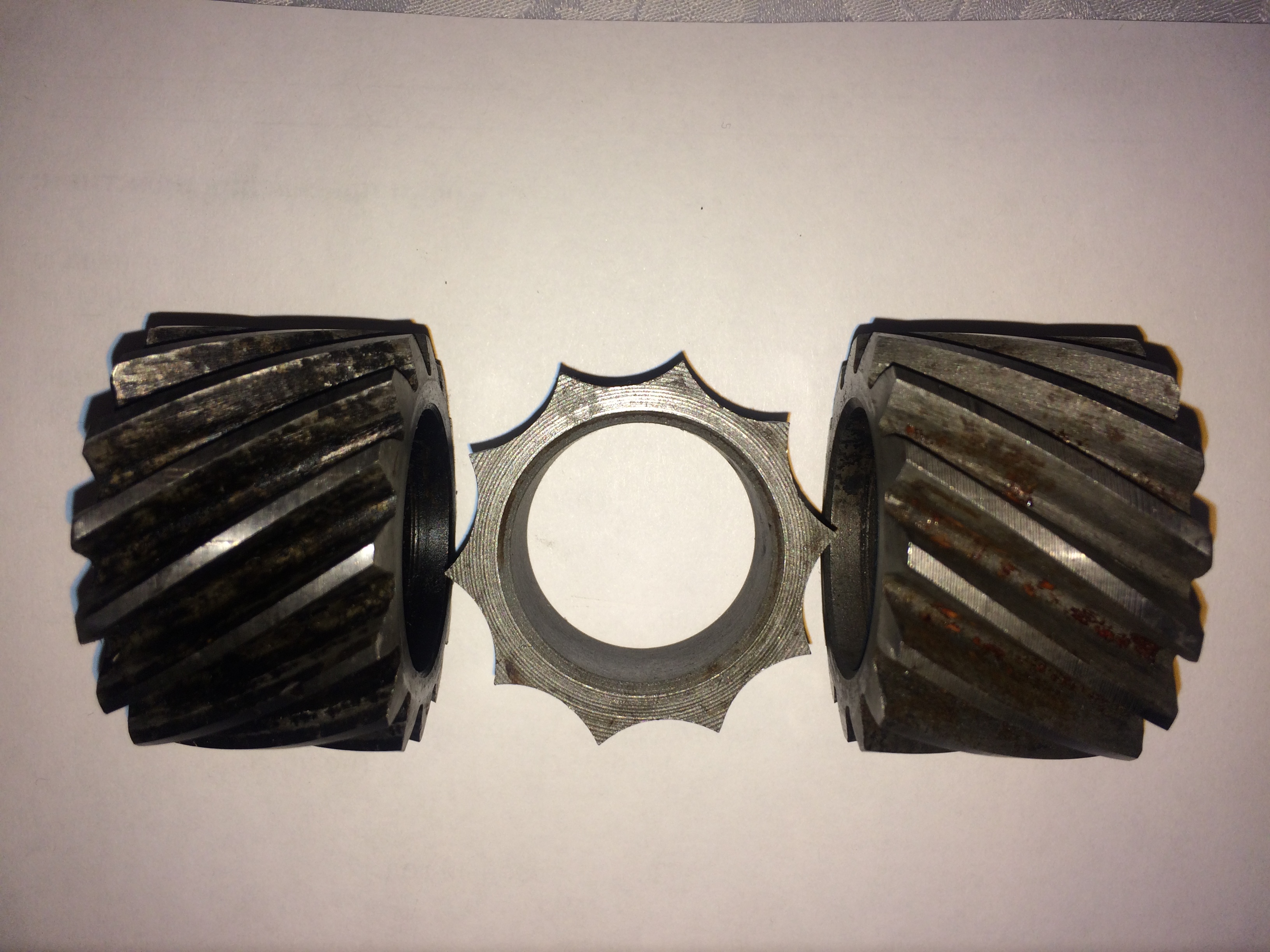

Не не постоянный ремонт, это тюнинг для самоделкиных, самоблок вам сделали, остальные капризы покупателю можно дорабатывать самому, начиная с этих деталей.
