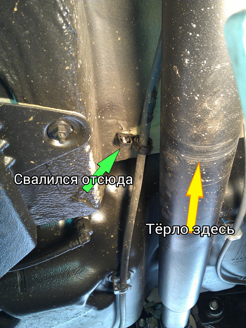

Посмотрите, не свалился ли тросик ручника на кардан. Было такое в первый месяц эксплуатации.

Благодарю, именно в этом была причина!
