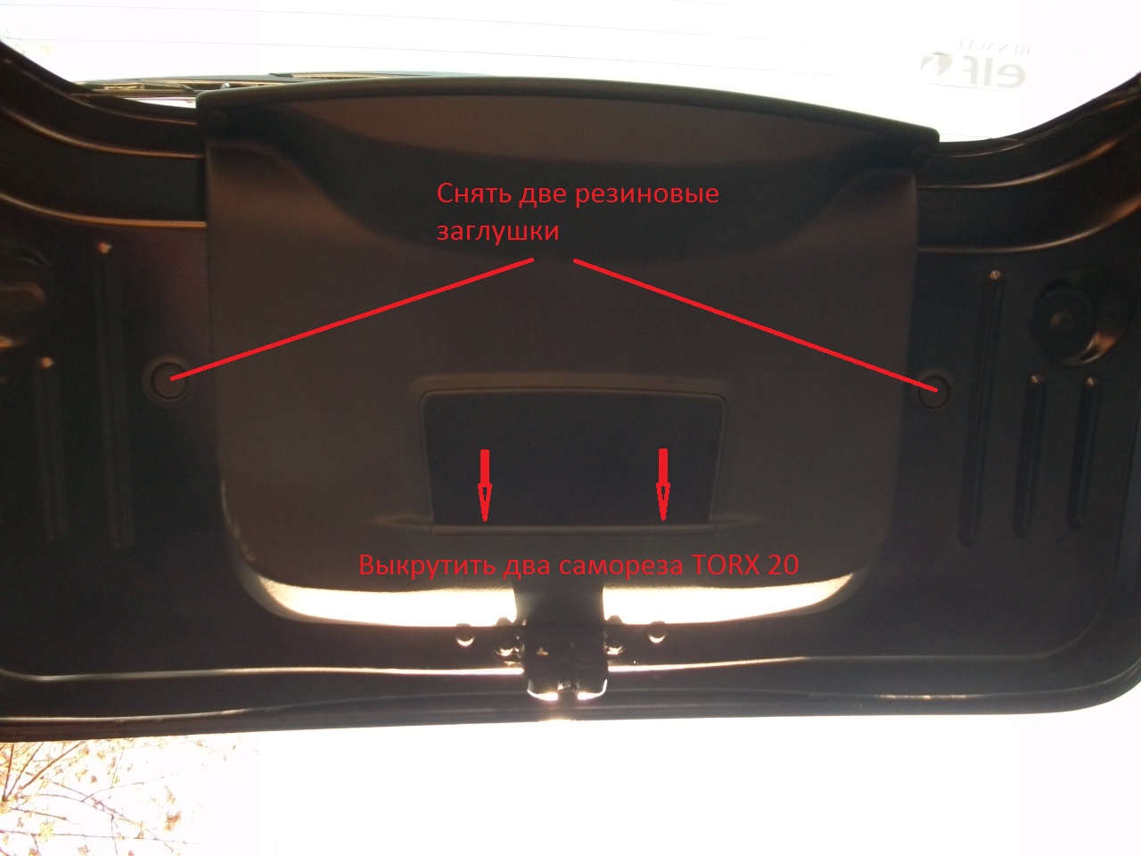

По умолчанию Как разобрать запорную часть двери задка?
Такое дело. Горит транспорант открытой двери. Плохо отходит фиксатор запорного устройства, а после и восвсе перестал реагировать на открытие и закрытие двери задка.

Имеете ввиду пластиковую накладку,с внутренней стороны пятой двери?
Можно по точнее,что не работает.Замок,не открывается от кнопки на двери?От центрального замка?Или просто индикация горит?

ХОЧУ
Аватар для ХОЧУ
Имя: Владимир.
Регистрация: 25.12.2012
Сообщений: 1,295
ХОЧУ ХОЧУ ХОЧУ ХОЧУ ХОЧУ ХОЧУ

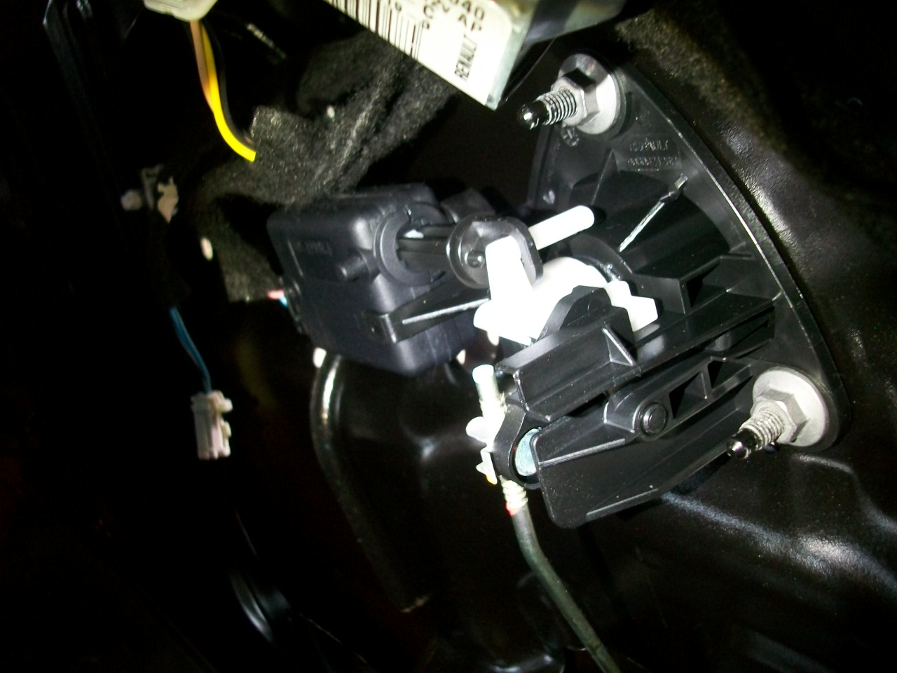

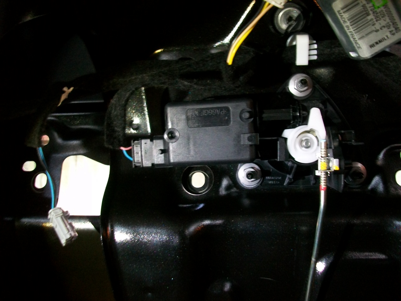

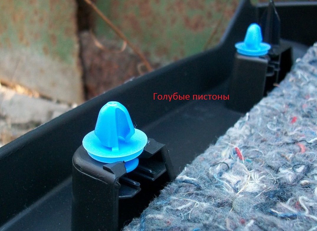

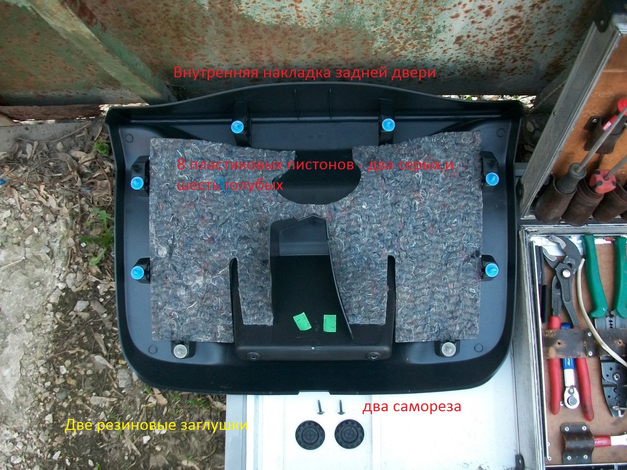

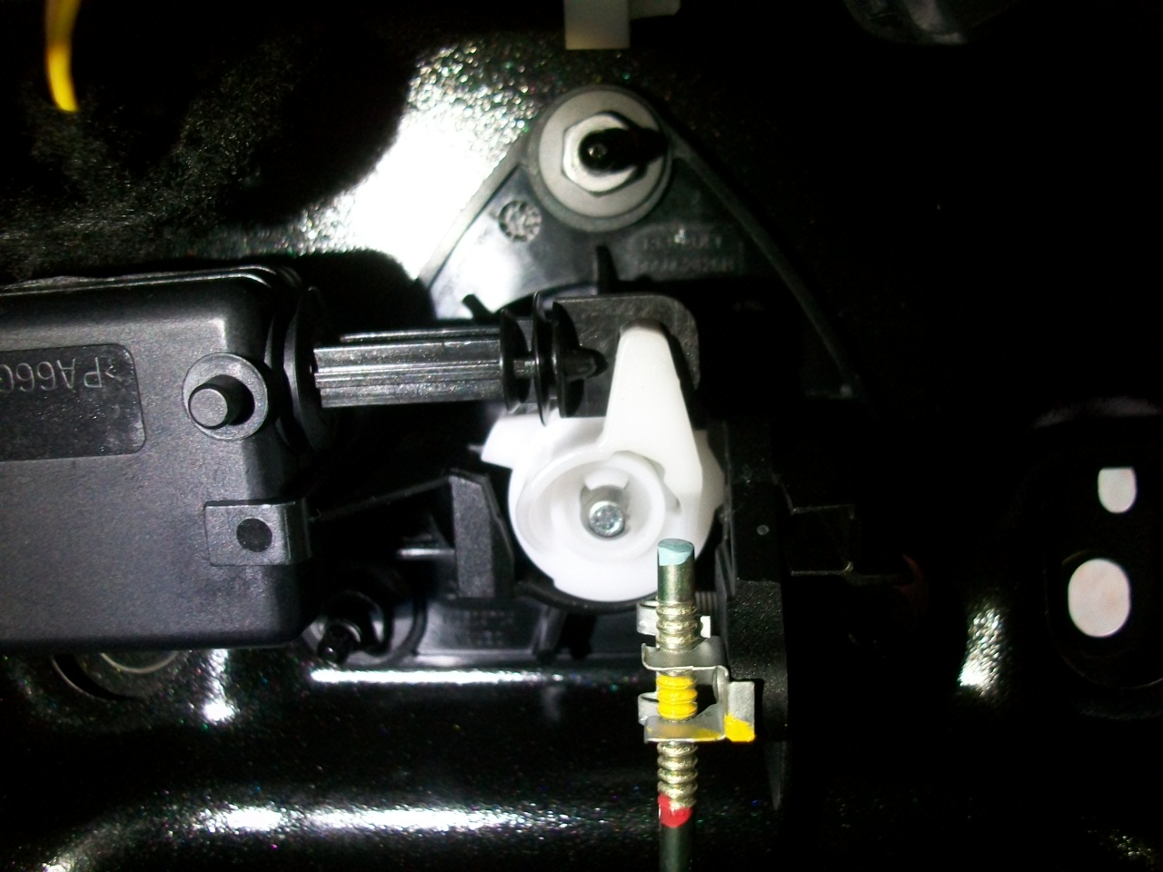

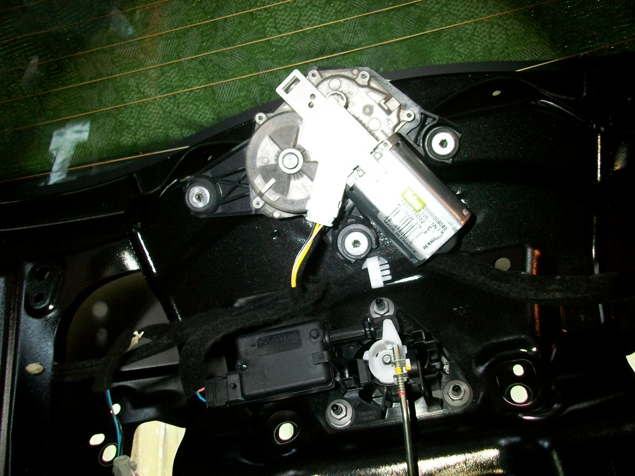

Если речь про внутреннюю пластиковую накладку...
Резиновые заглушки можно не снимать
