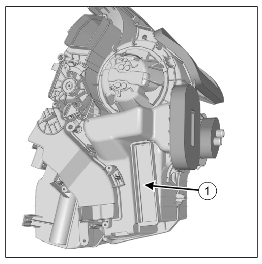

Сообщение от Alech Посмотреть сообщение
на дастере фильтр есть но стоит он после мотора.
Всегда думал что фильтр стоит перед испарителем до моторчика

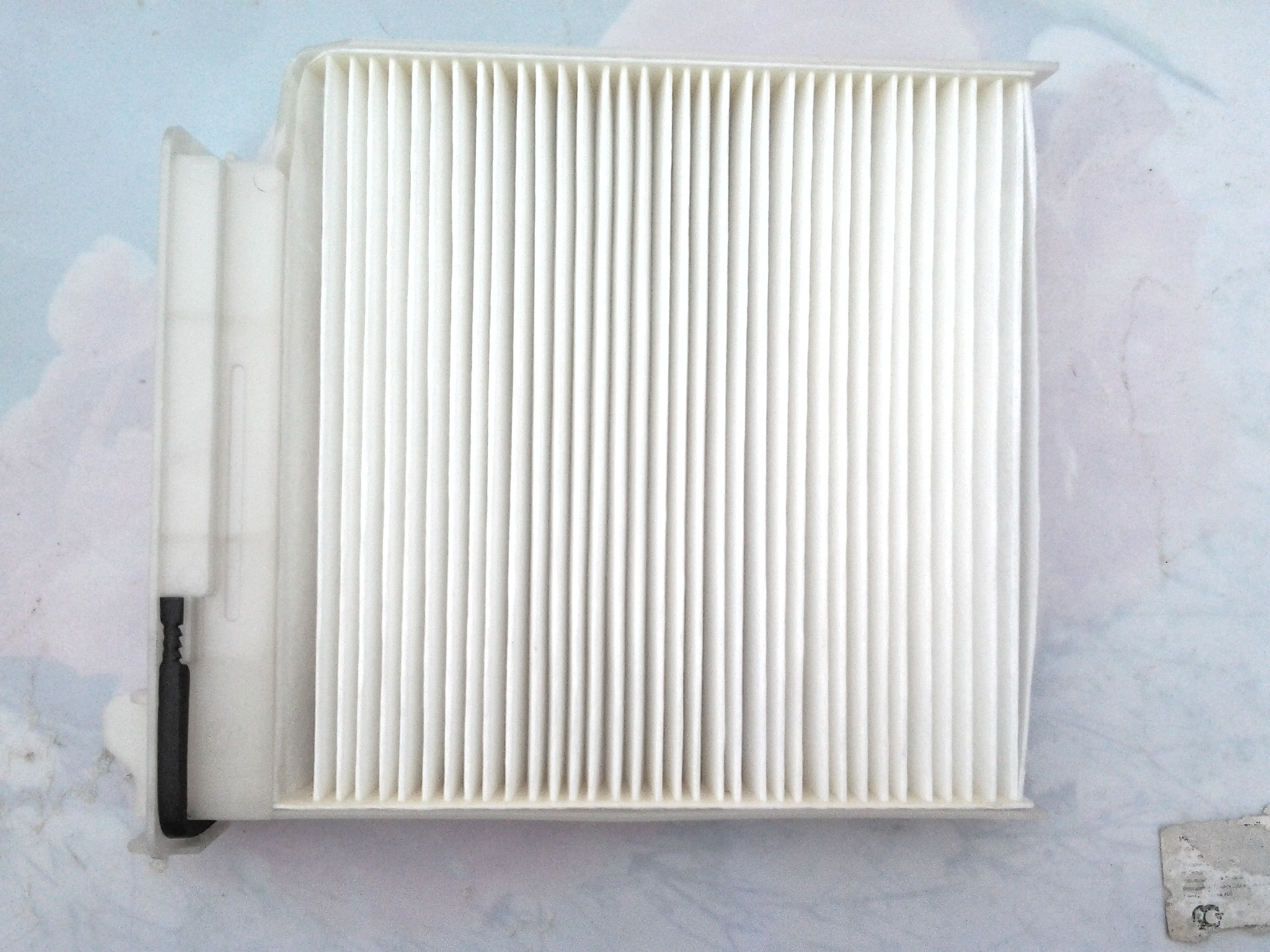

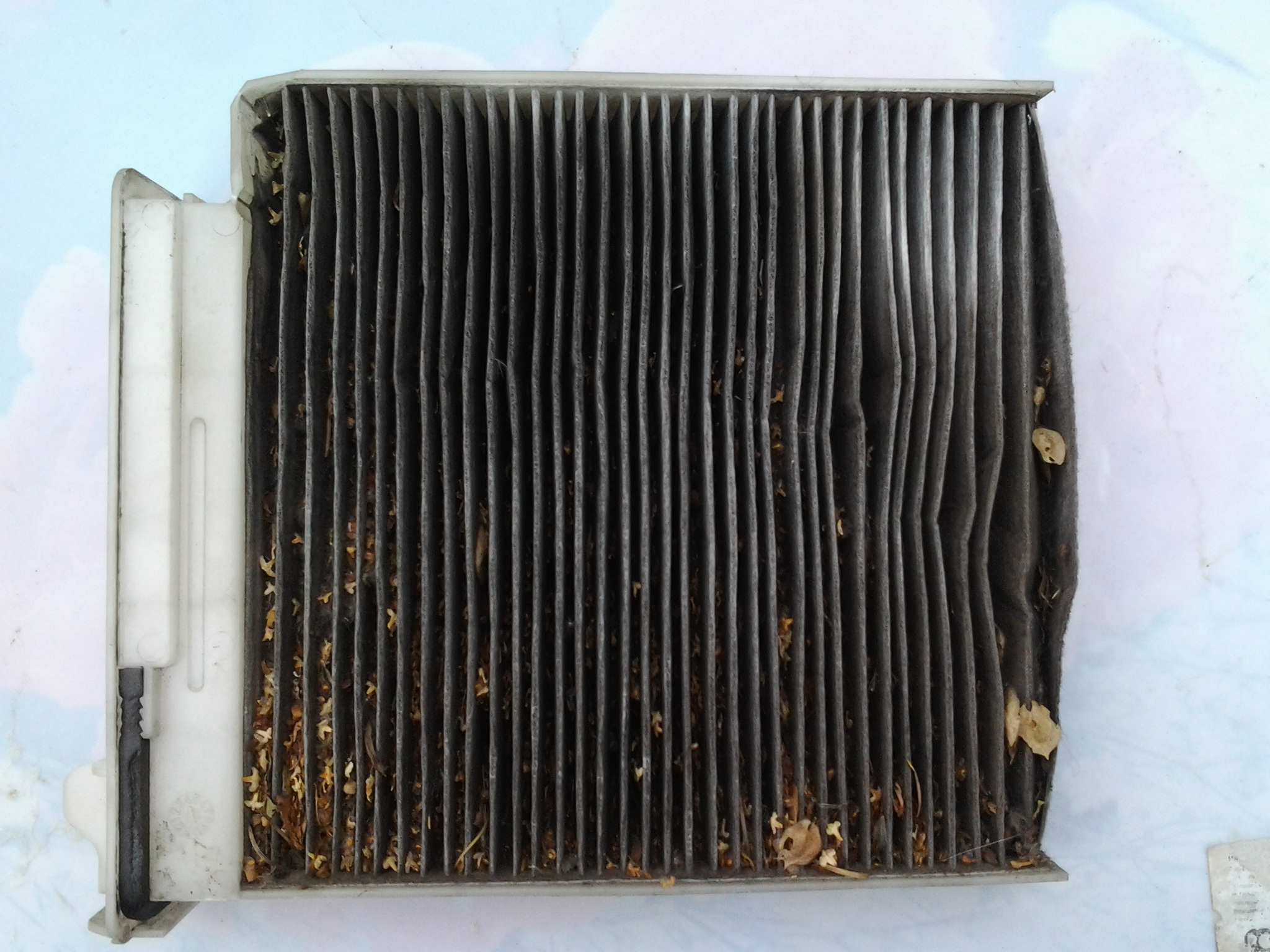

По умолчанию Фильтр салонный.
Ну Да, надо сеточку ставить-на вский случай! А вот это жалкое подобие фильтра за 500рэ,который в моторном отсеке намокнет забъётся грязью и вообще не будет воздух пропускать,запотеют стёкла.ИМХО. Но грязь туда ещё какая проникает! Вот фото фильтра после года эксплуатации!
А новый для сравнения.Нажмите на изображение для увеличения

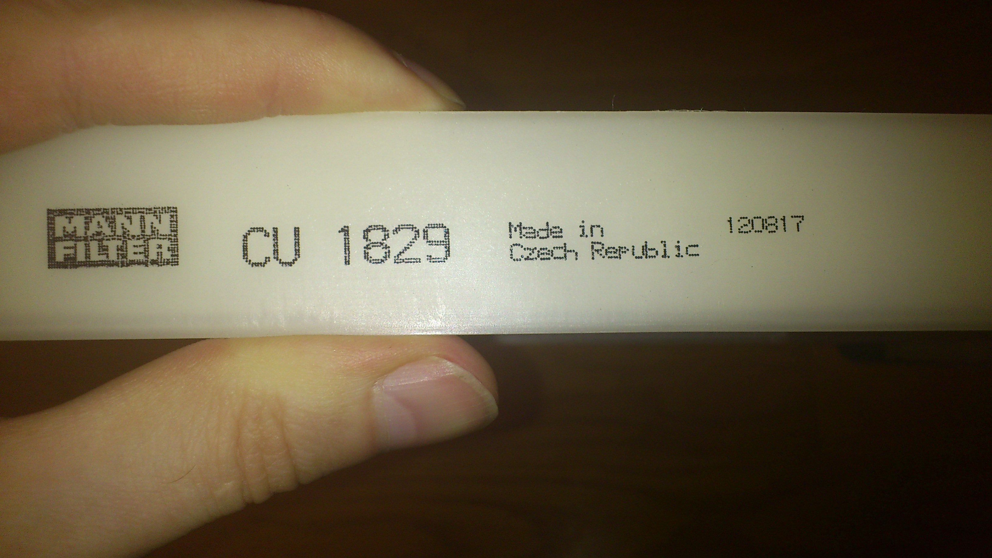

Старый 17.01.2013, 13:42   #20

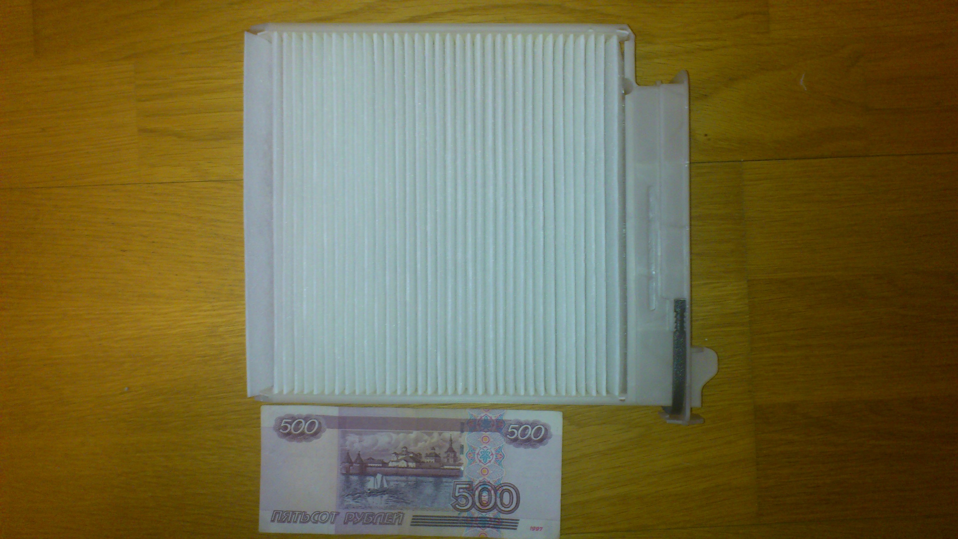

stasekup, это не подкапотный фильтр, а фильтр салона. Я тоже прикупил себе мановский
ID:	2524   Нажмите на изображение для увеличения
ID:	2525   Нажмите на изображение для увеличения
ID:	2526   Нажмите на изображение для увеличения
