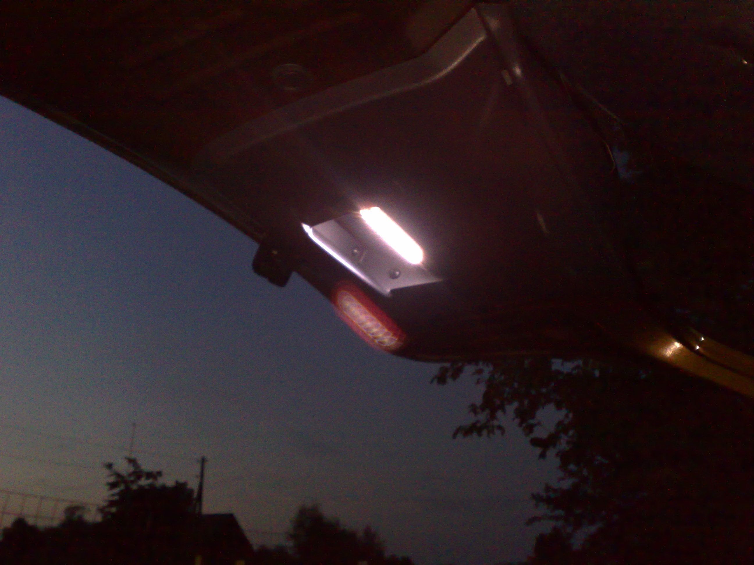

В дополнение к уже модернизированному плафону освещения багажного отсека установил дополнительный.
подробнее в БЖ

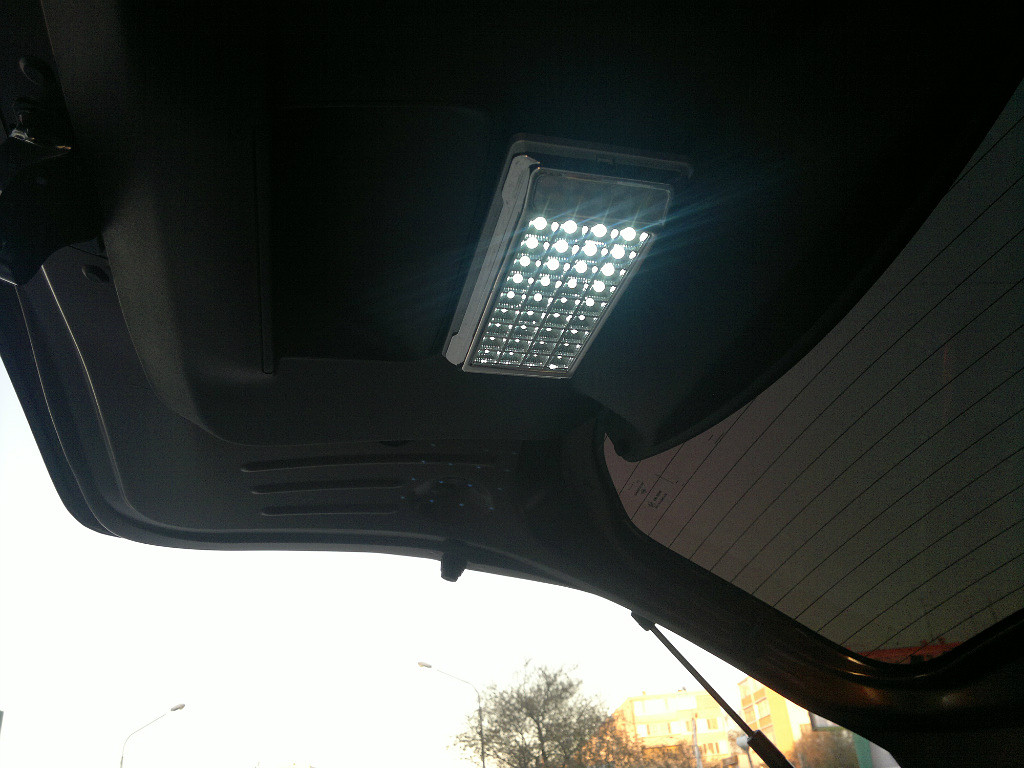

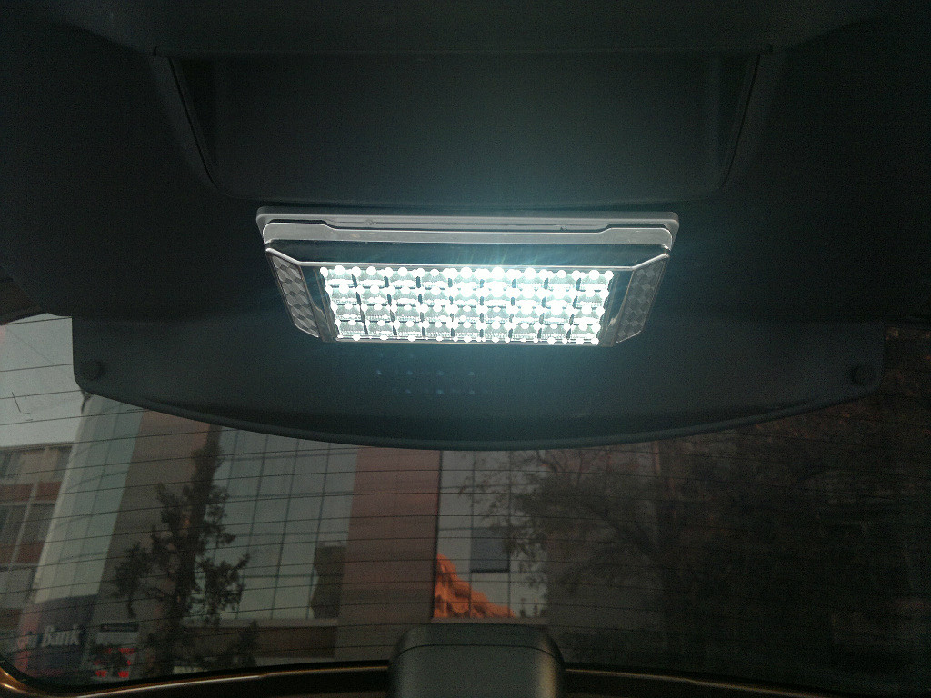

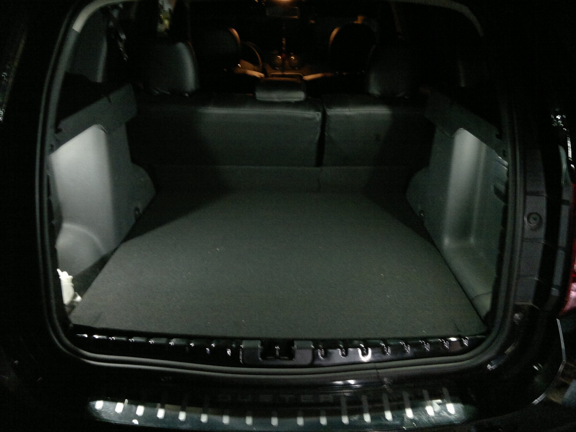

Вот мой бюджетный вариант:....кнопка(15р.) и диодная плитка.(157р.)

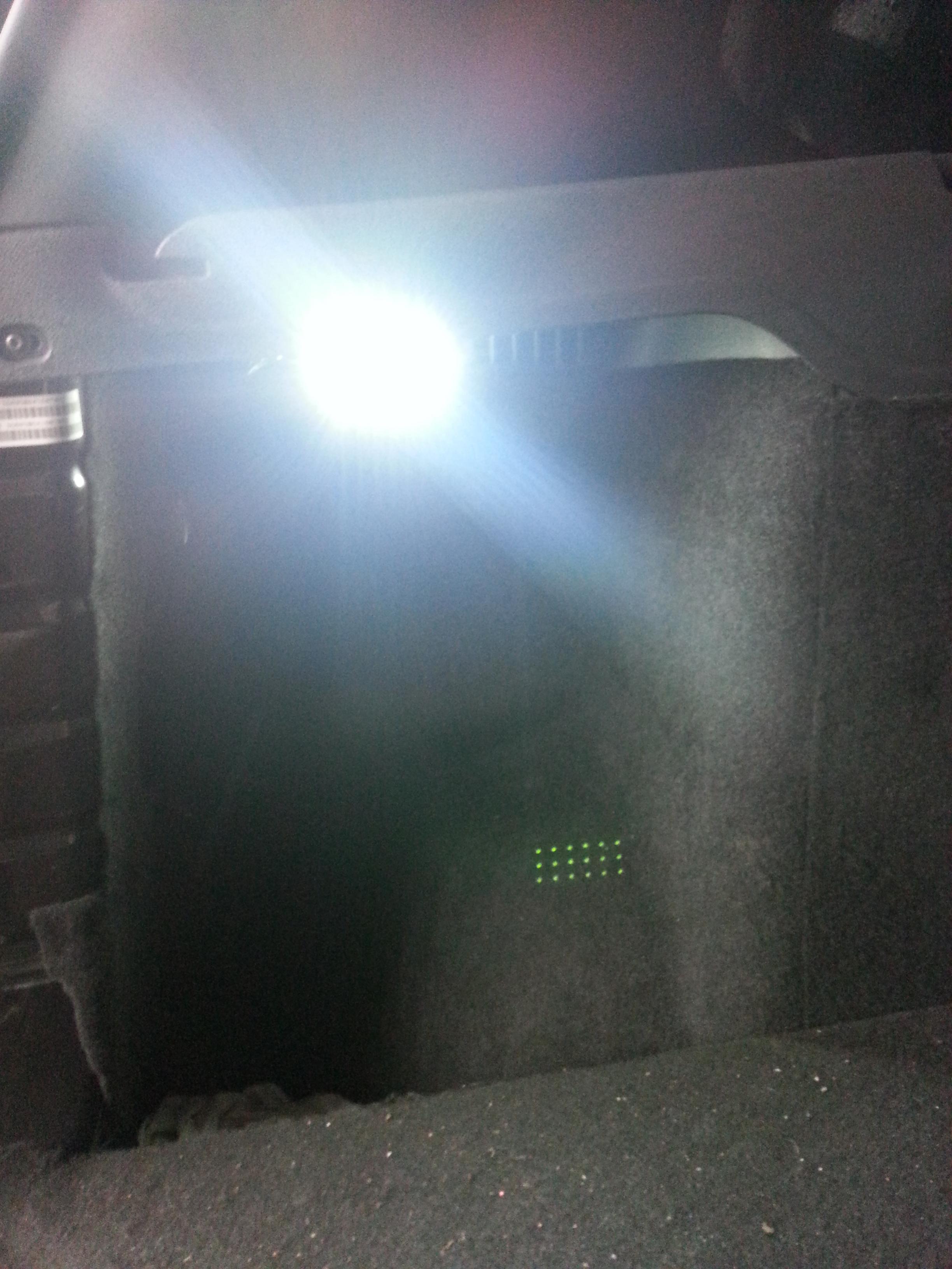

Ничего не понятно- поднесите лампу к глазам-включите её. "Зайца" получили? а теперь попытайтесь передать словами насколько ярко вам от включения лампы.
Вот и нам ничего не ясно-насколько лучше стало в сравнении с штатной 5W лампочкой. Надо освещенностьбагажника показывать-а не степень засветки камеры... ИМХО.

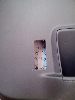

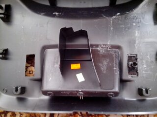

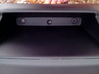

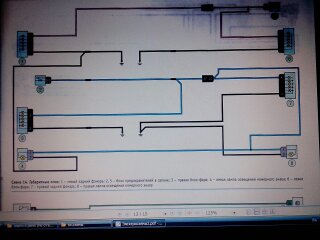

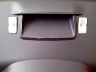

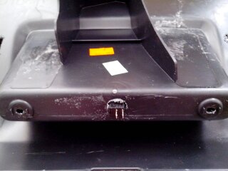

Доброго времени суток. Немного улучшив Ваше решение получилось такое освещение-взяты: выключатель(в радиоотделах) и 2-ва повторителя поворота от WV,Audi с лампами в 5w-освещения достаточно(освещается сам багажник и улица). Вся схема запитана от освещения номера(схема прилагается).

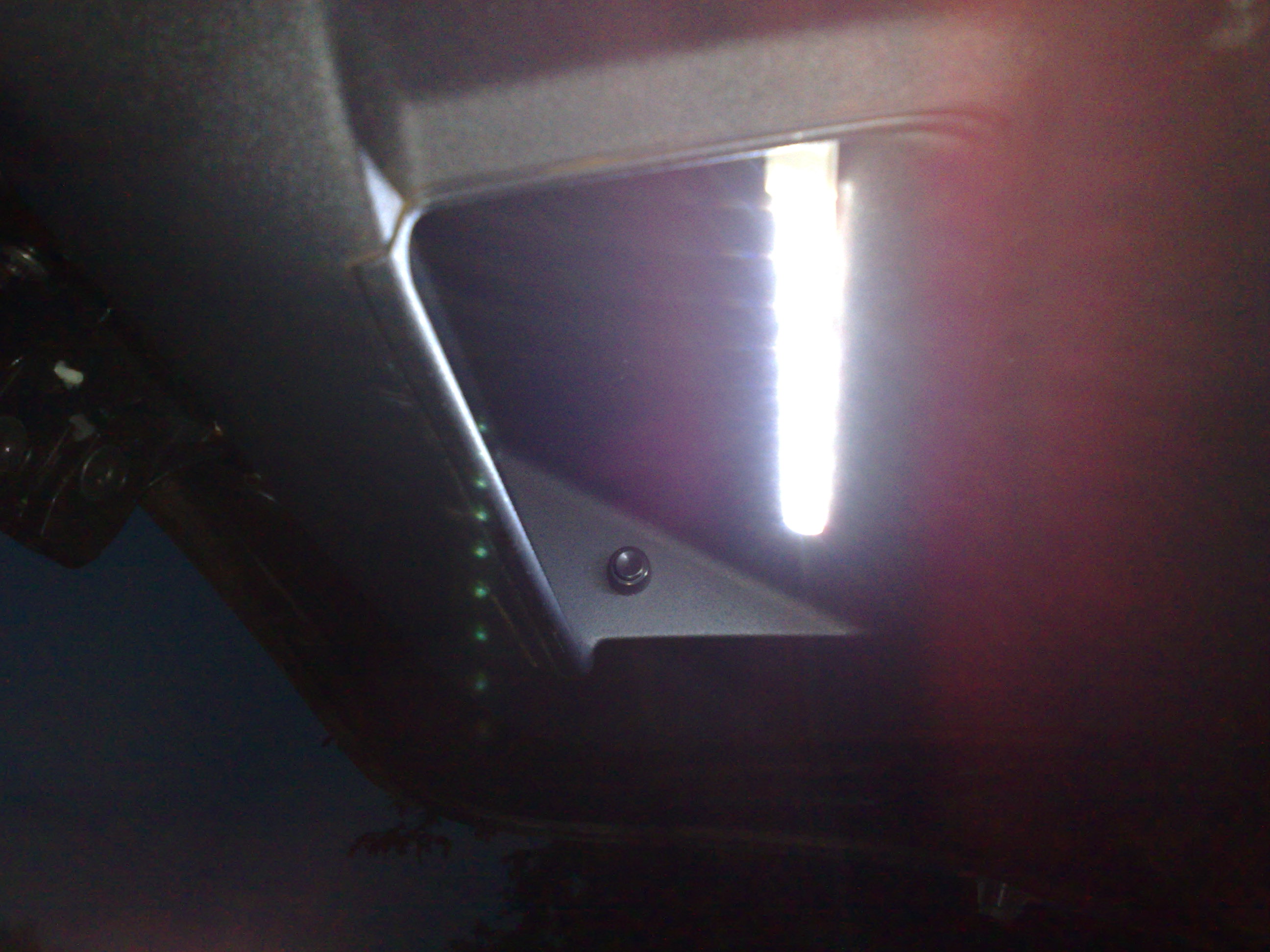

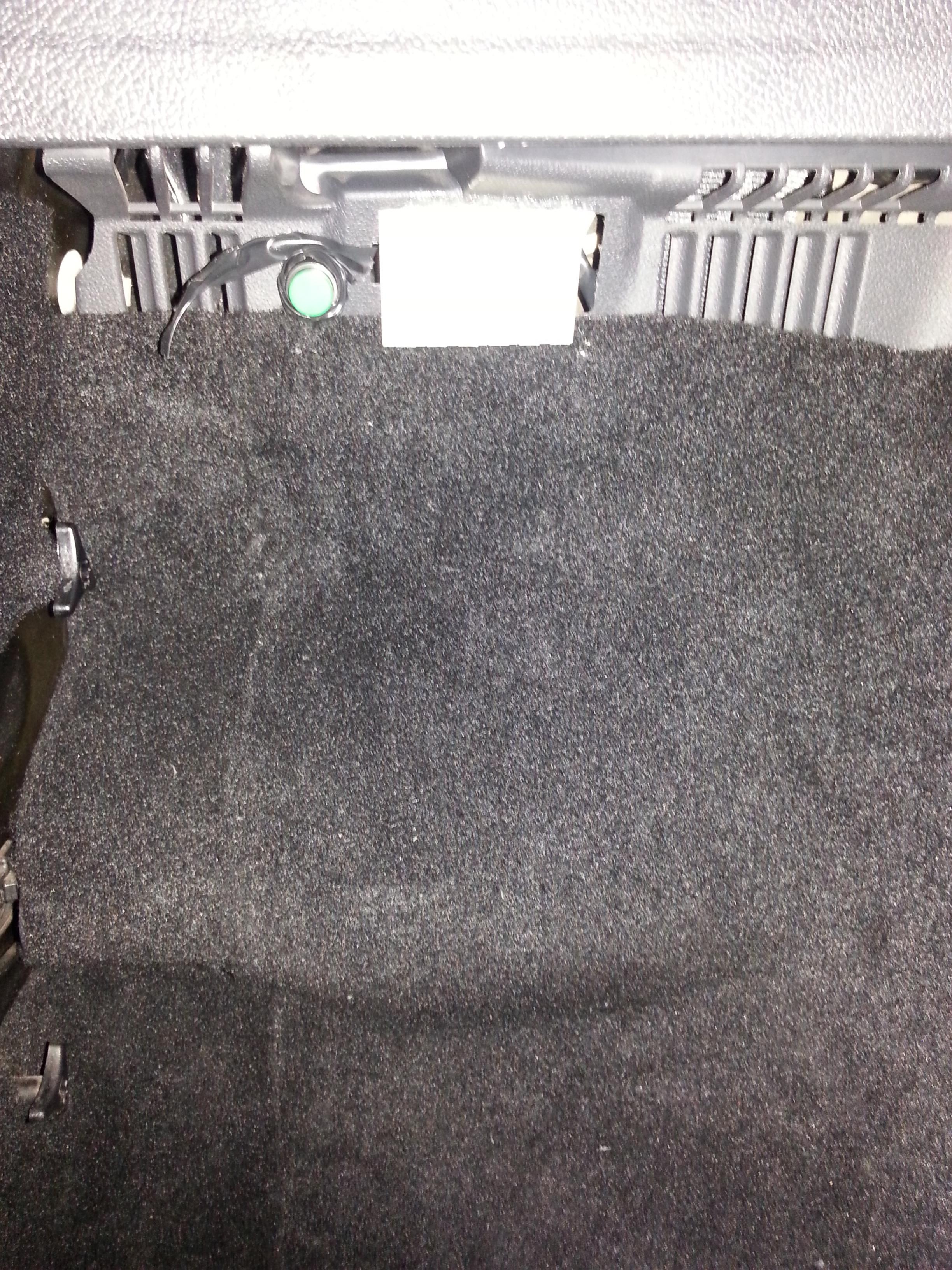

Если делать подсветку на пятой двери, то лучше в нишу накладки и выключатель рядом ,в противном случае можете повредить подсветку при закрывании ,грузом в багажнике.
