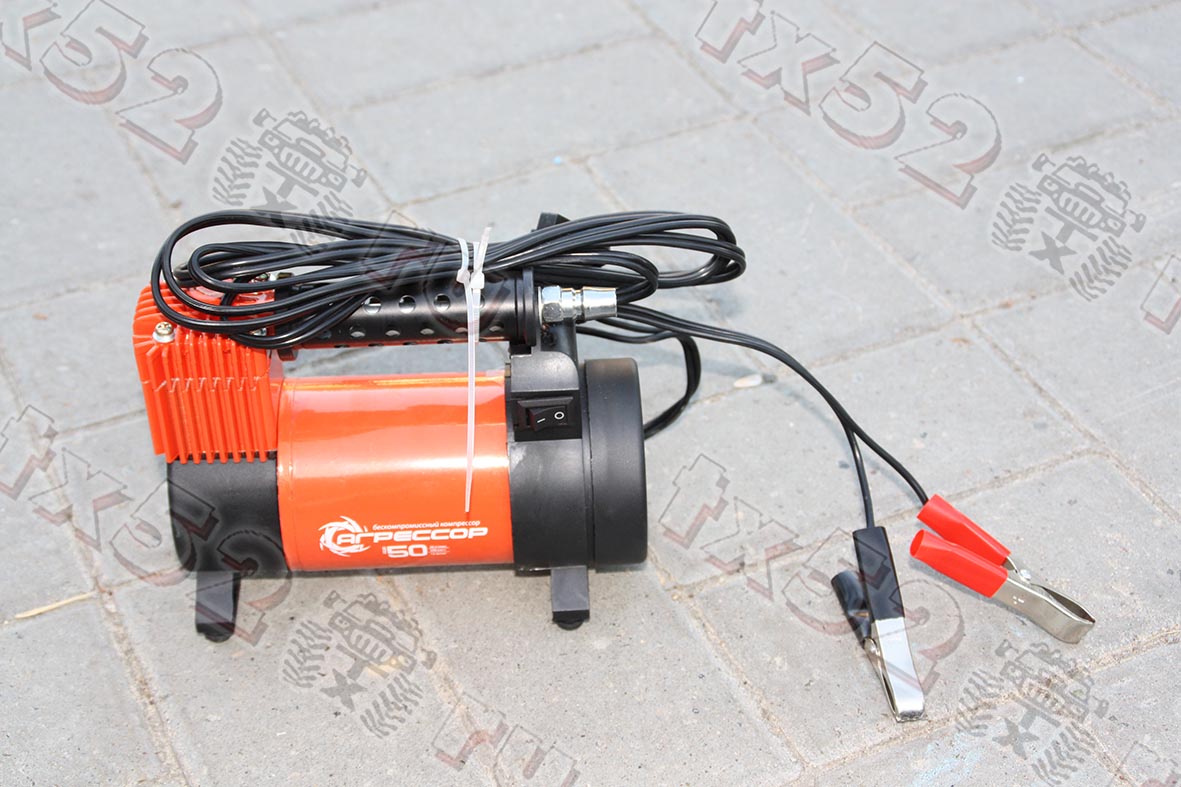

Агрессор 50.
Дул – 5 минут 40 секунд.

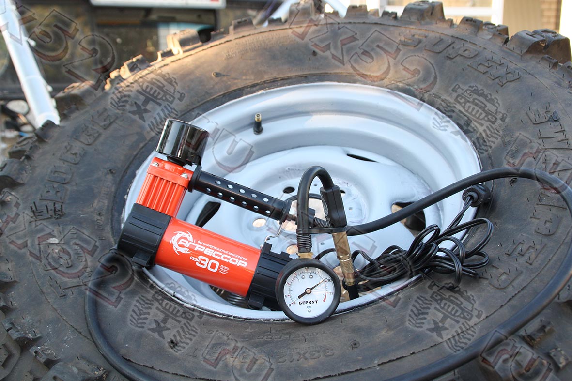

Агрессор 30.
Дул – 14 минут 19 секунд.
Думали умрет – теперь мы понимаем фразу «пердячим паром»

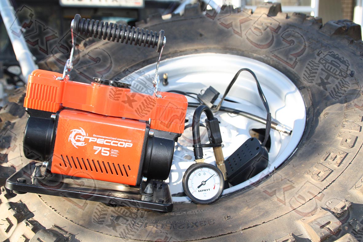

Агрессор 75.
Дул – 4 минуты 41 секунду.
Двухпоршневой!!!
Не впечатлил

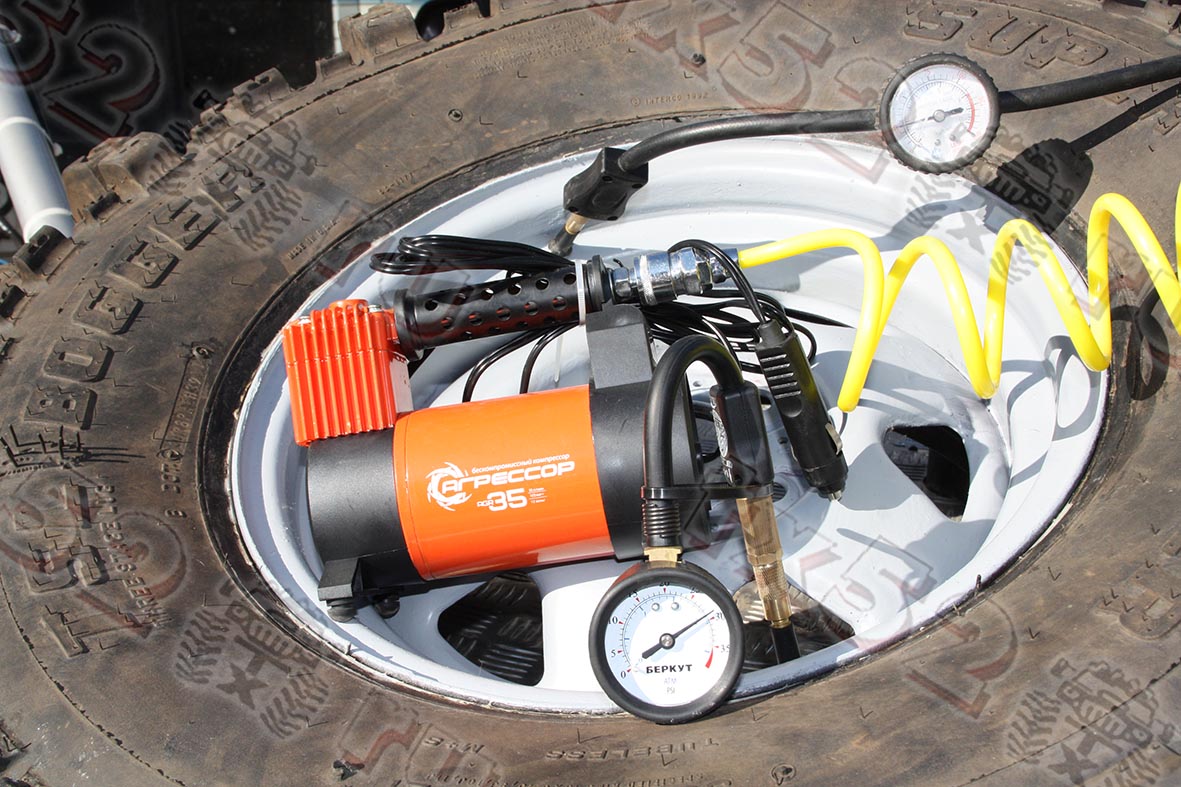

Агрессор 35.
Дул – 8 минут 10 секунд.

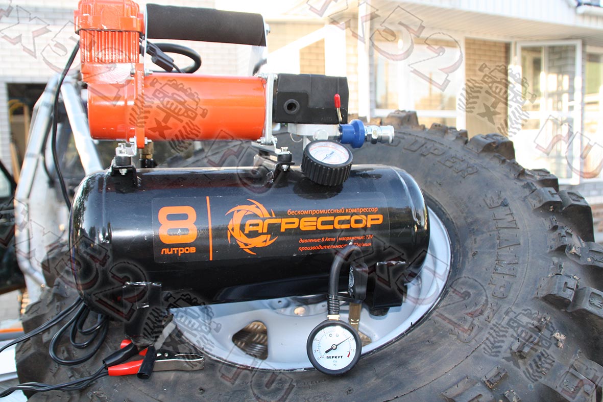

Агрессор с ресивером 8 литров.
Ресивер отключили, дули напрямую в колесо.
Дул – 3 минуты 58 секунд.

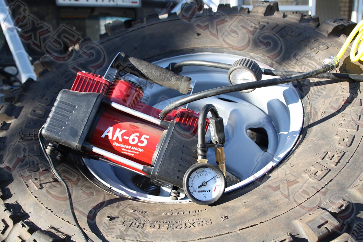

АК 65.
Дул – 5 минут 11 секунд.
Двухпоршневой!!!
Тоже не впечатлил.

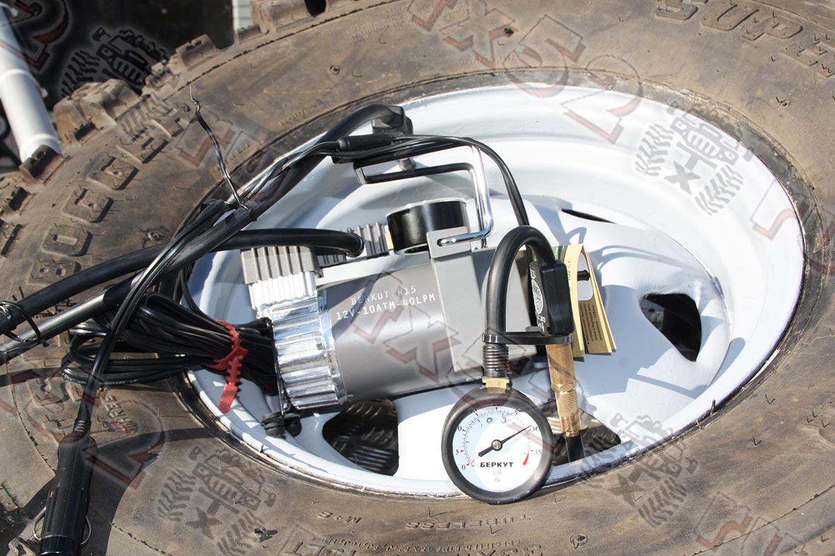

Беркут R15.
Дул – 8 минут 03 секунды.

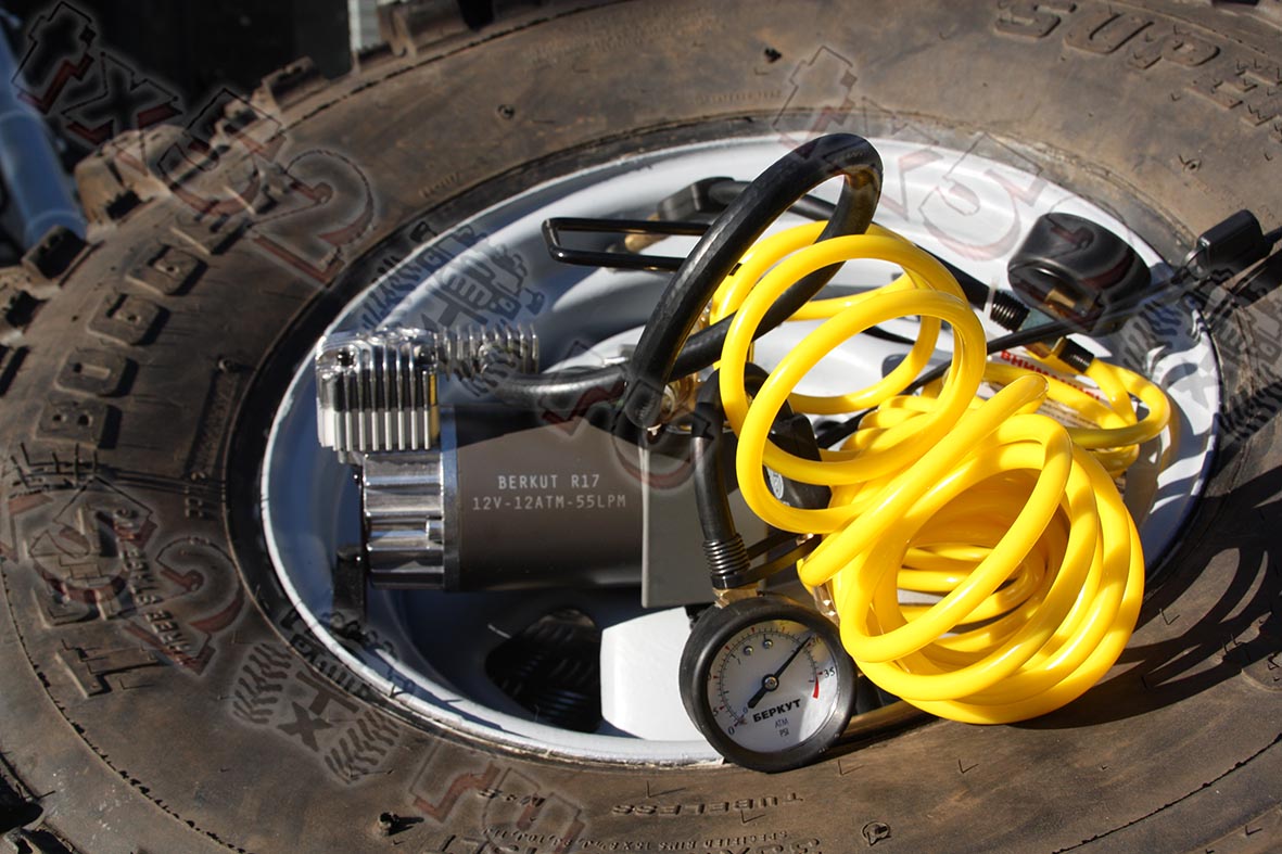

Беркут R17.
Дул – 6 минут 14 секунд.

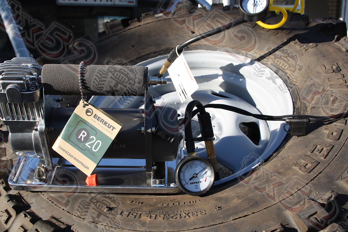

Беркут R20.
Дул – 3 минуты 22 секунды.

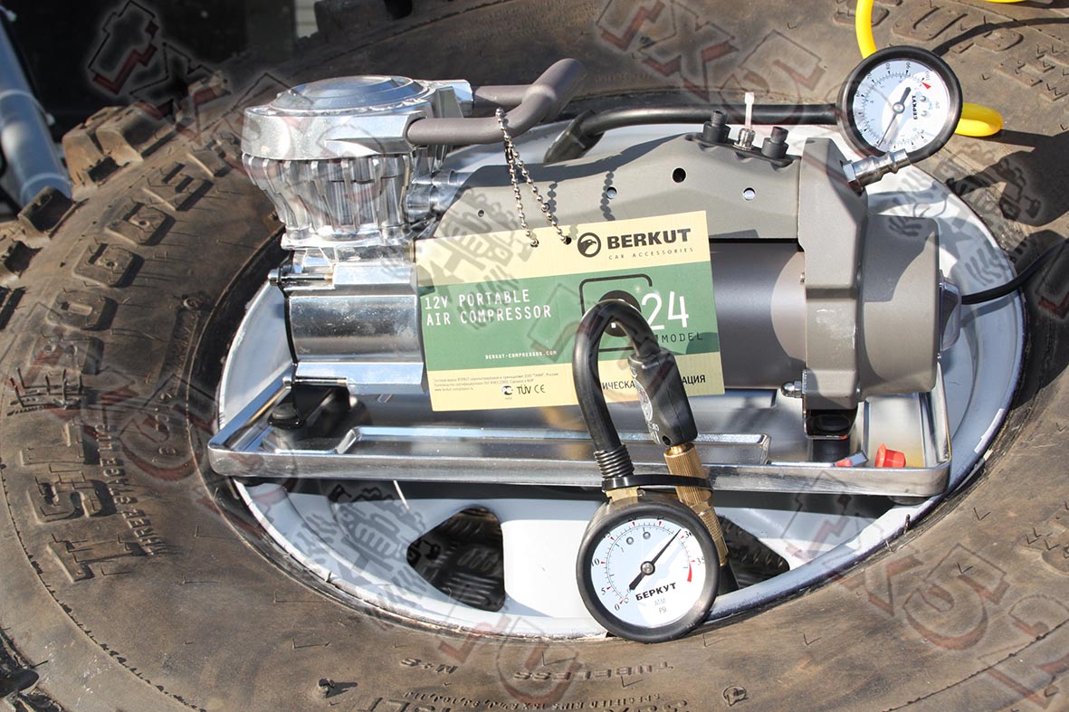

Беркут R24.
Дул – 3 минуты 15 секунд.

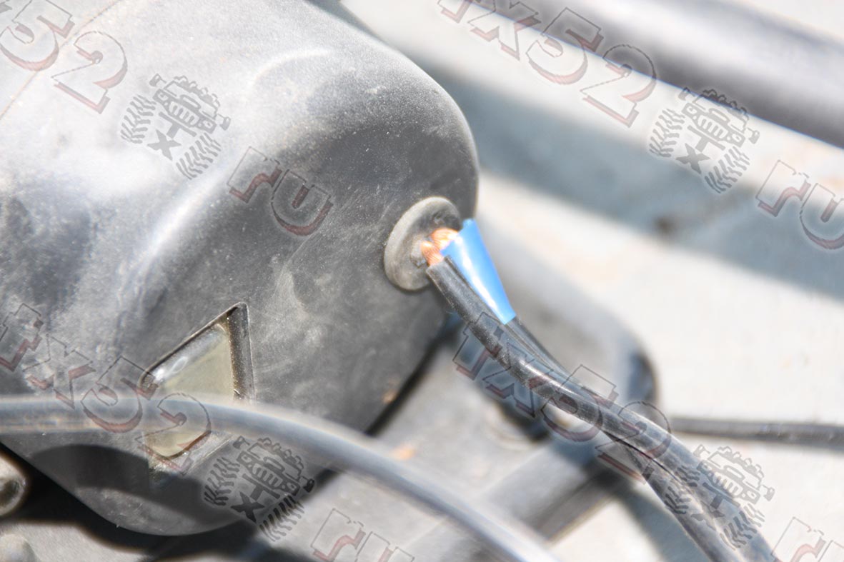

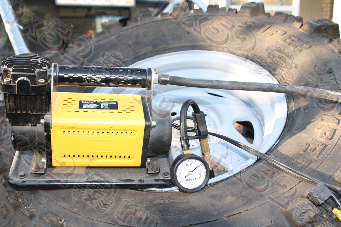

Т-мах 72л.
Дул – 4 минуты 22 секунды.
Компрессор б/у.
В личном пользовании, устраивает всем, есть только один косяк (см. рисунок), юзали мало дефект обнаружили практически сразу.

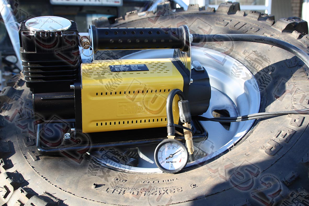

Т-мах 160л.
Дул – 3 минуты.
Красава!!!
Выглядит более чем достойно, конструкция поршневой вызывает уважение, дует за все деньги.
