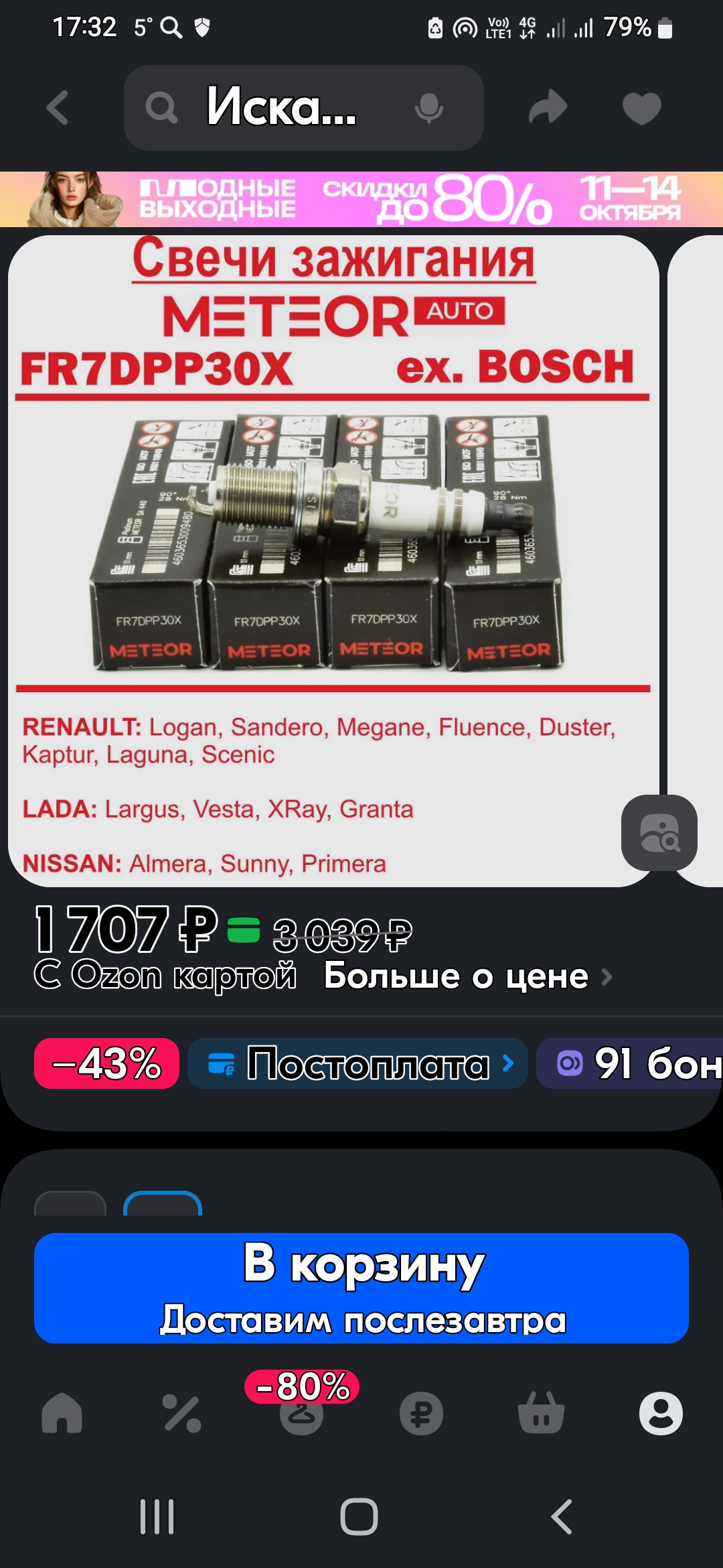

ID:	96041Мне надоело гадать с маслом, свечами, ремнями ГРМ, поэтому мной были куплены свечи бывшие БОШ ,а ныне МЕТЕОР, изготовленные на той же линии что и раньше, теме же людьми в городе Энгельс, вот такие, месяц катаю их всё суперррр... Подделок на них нет, от слова совсем...

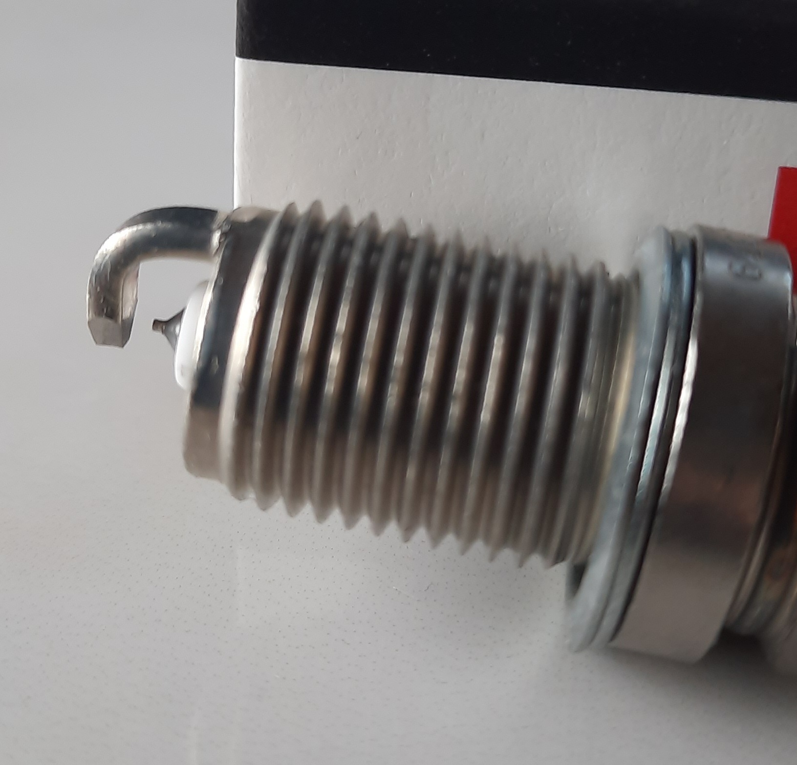

FR7DPP30X-зазор 1.1мм. не великоват зазорчик?

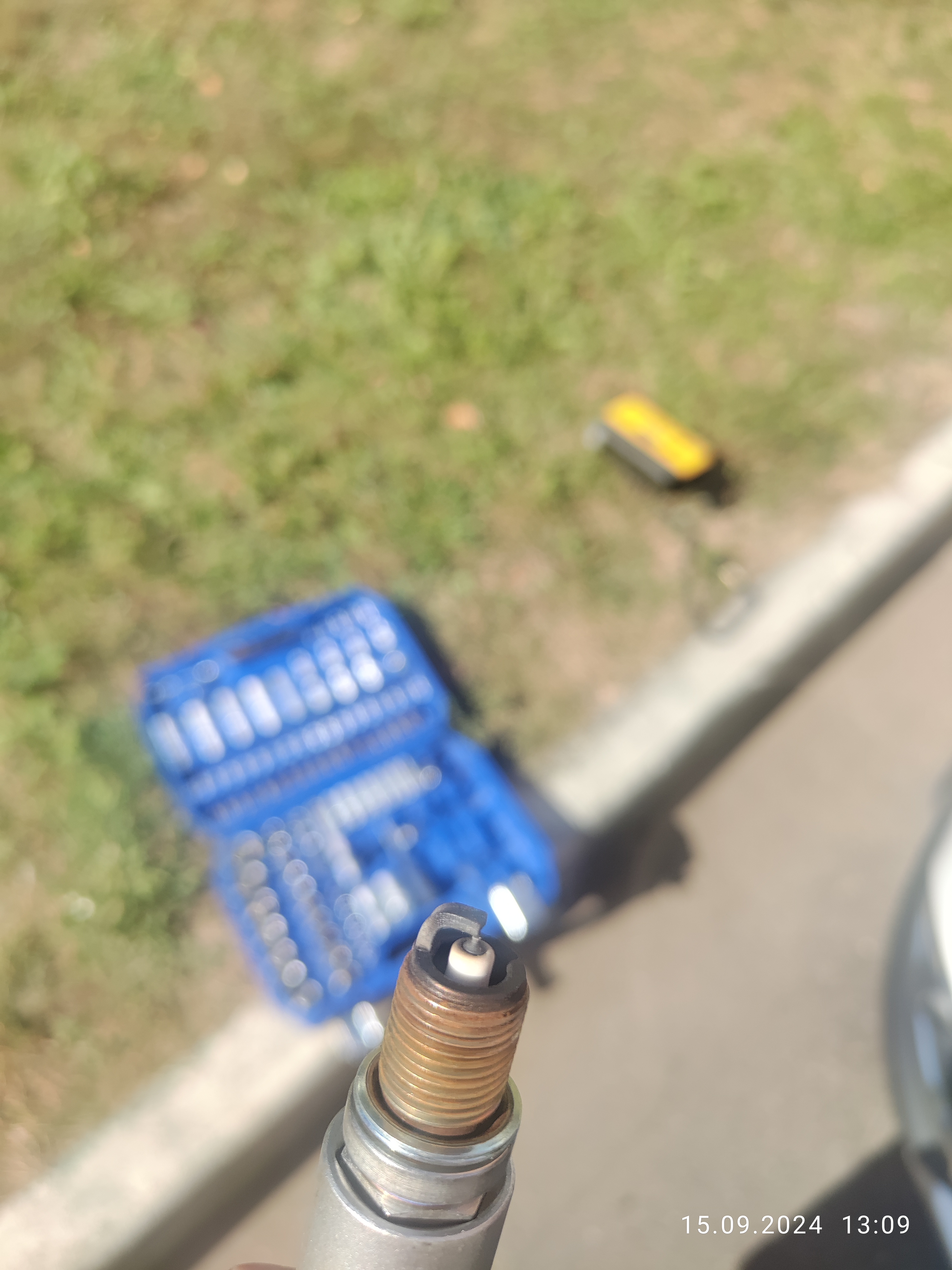

Предлагаю вам брать в расчет свечи brisk. Их не подделывают (ну я о таком не слышал и не видел). Ценник гуманнее. На своего калужского скакуна я купил иридиевые свечи по 450 р. за штуку. Предыдущие прошли 30 тыкм. и даже непонятно чего их менять.
Иридий обычно ставят где доступ к свечам затруднен-рестайл. Из brisk я бы выбрал свечи зажигания P4(1622)(DR15 YIR). зазор 0.8мм.
У дастера помимо доступа, сами колодцы лучше трогать пореже, я уж молчу, что резьбу крепления катушки сорвать как нечего делать.
Вот у меня такие p4 на Моте 30 тыкм проехали. Поставил новые - старые в запас (я же родом из СССР).
