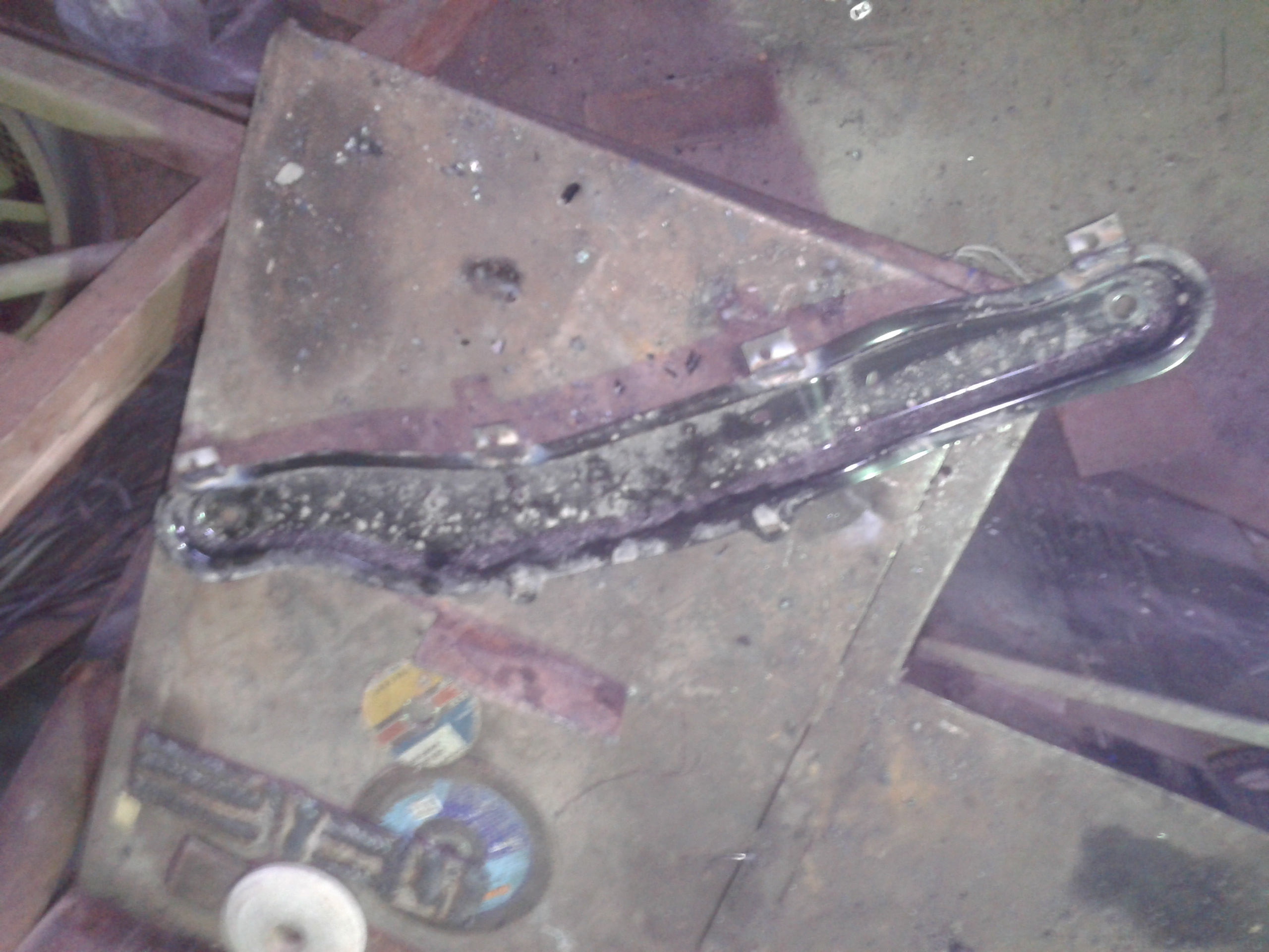

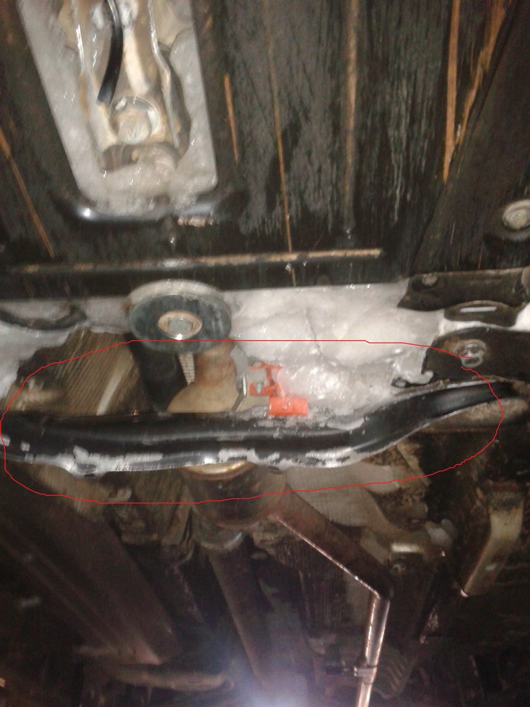

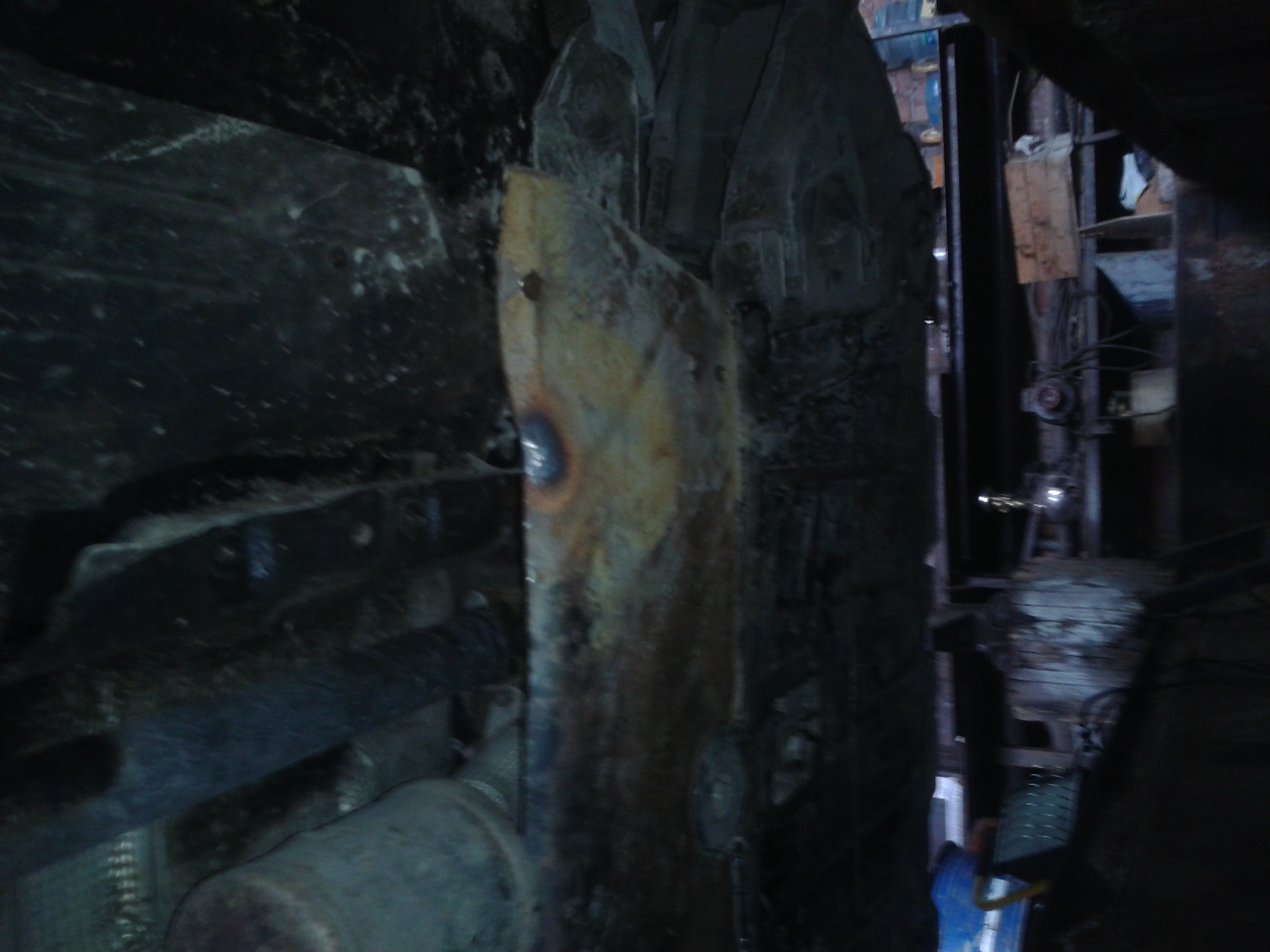

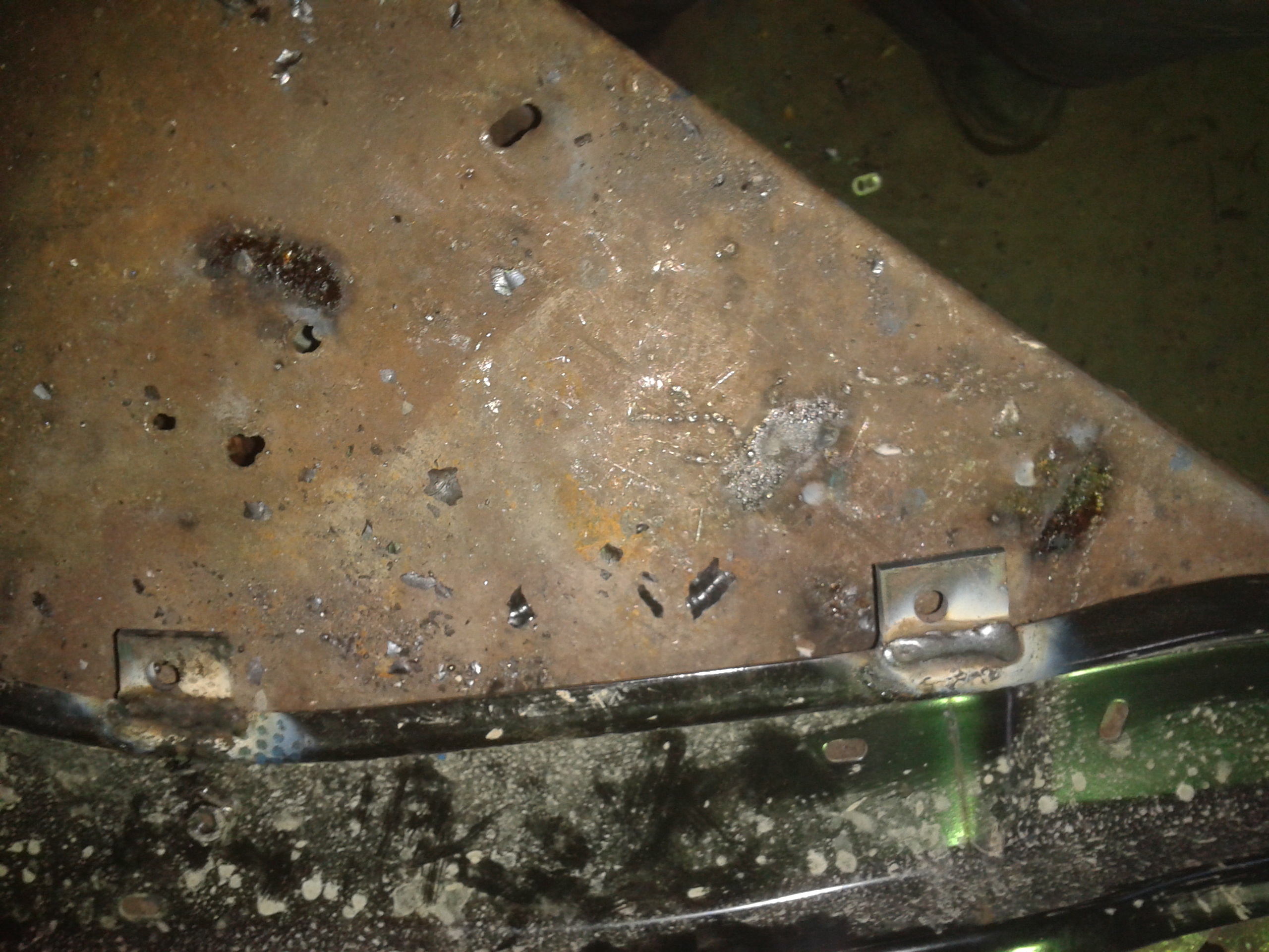

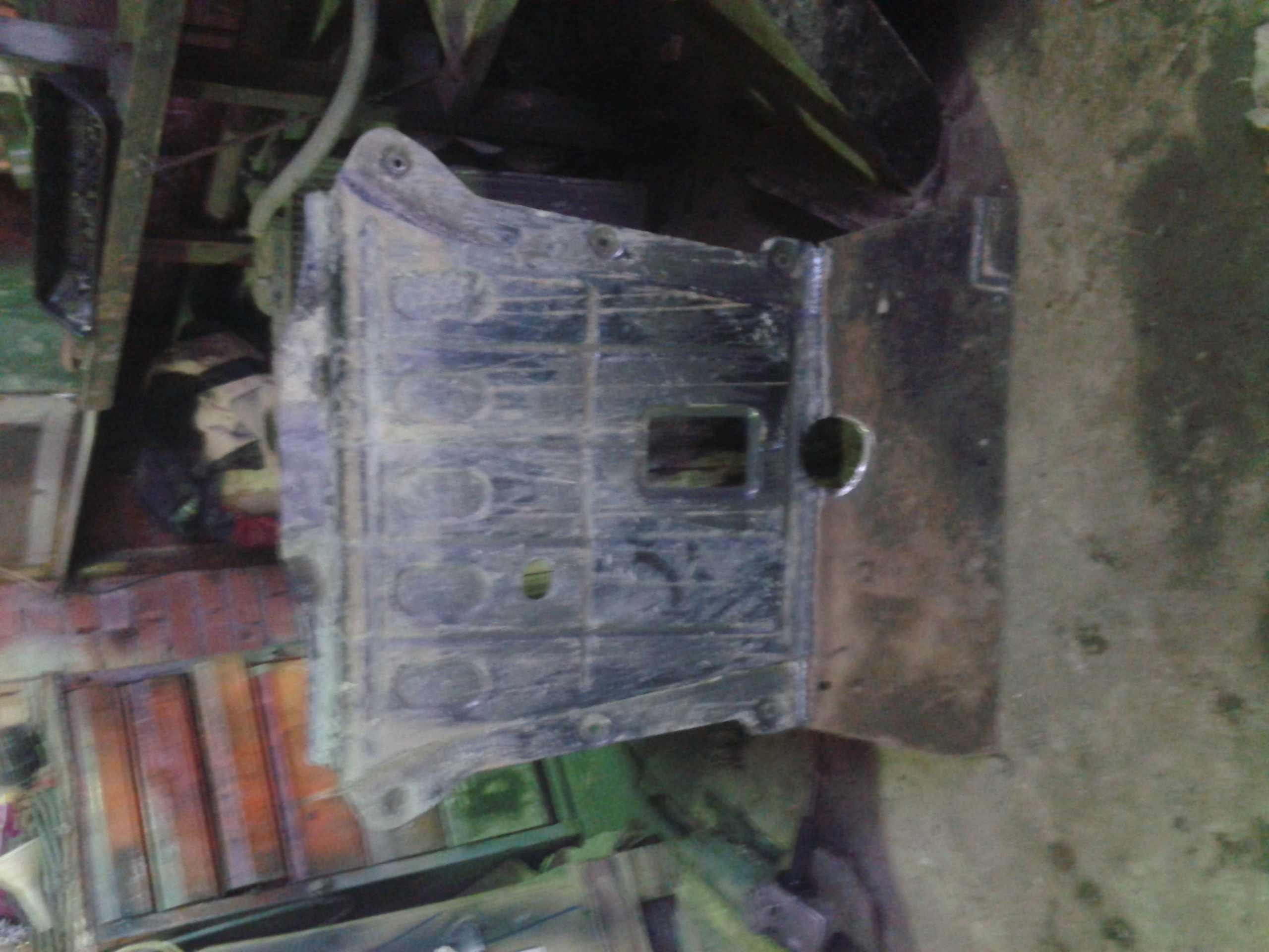

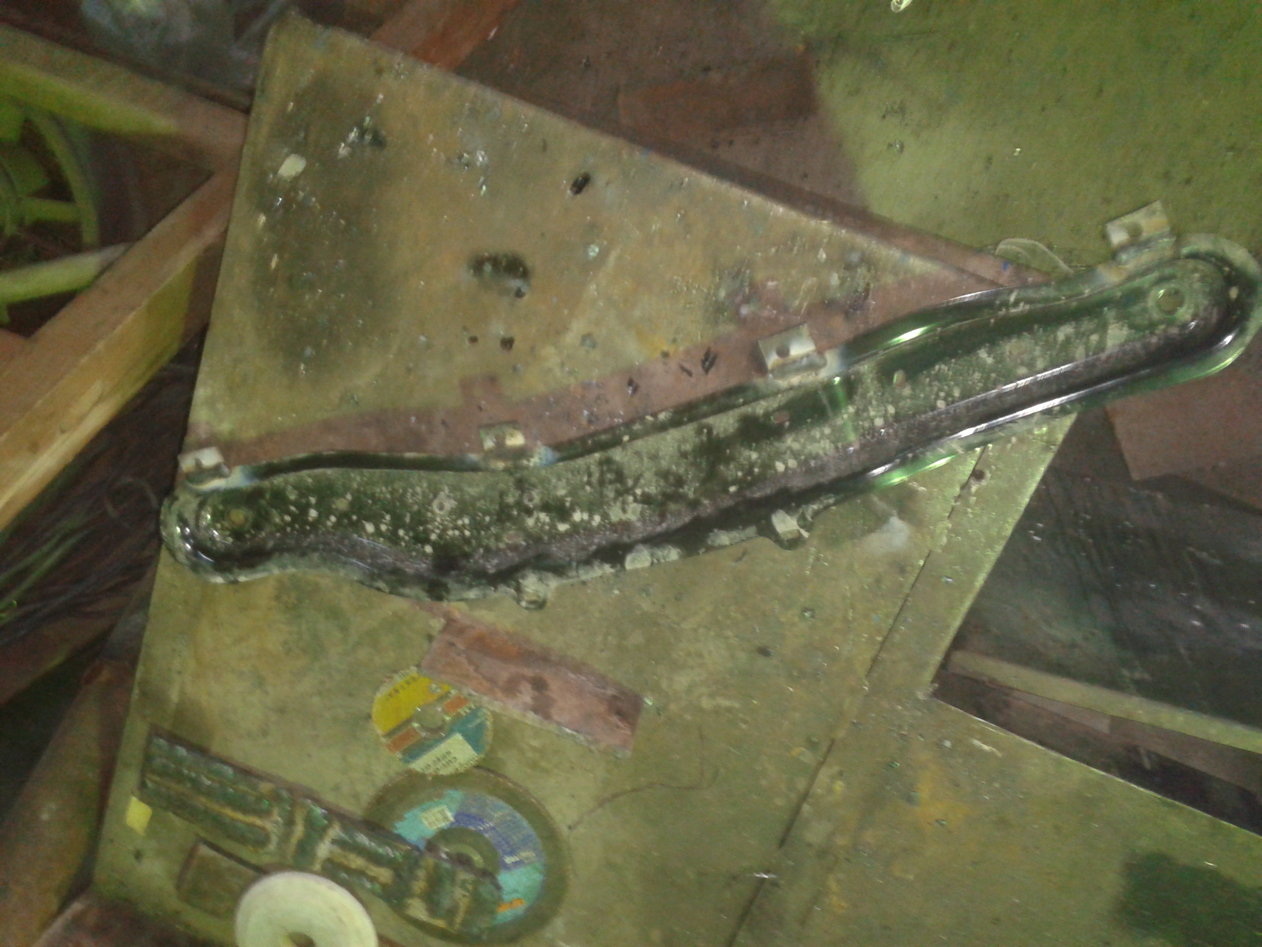

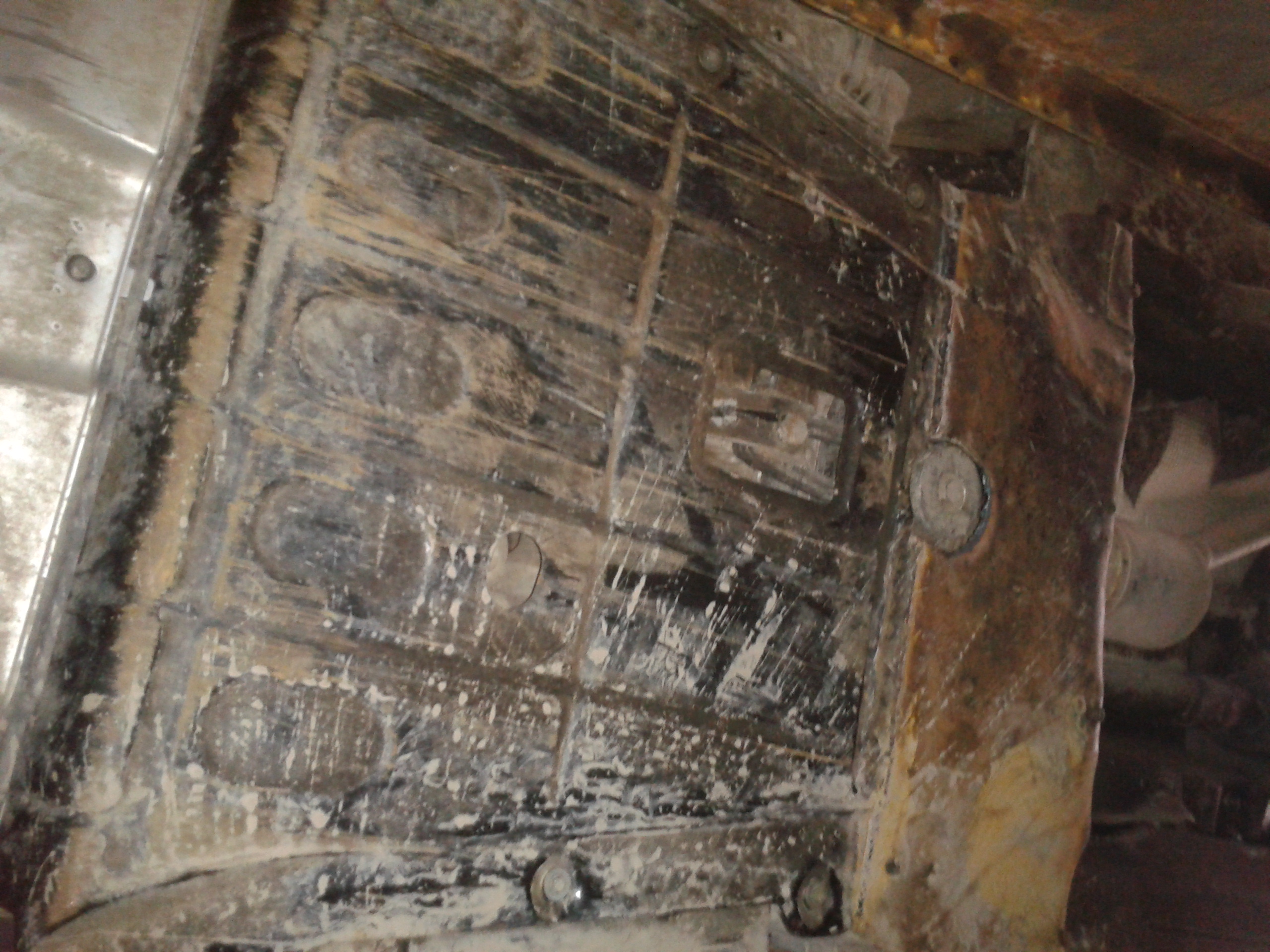

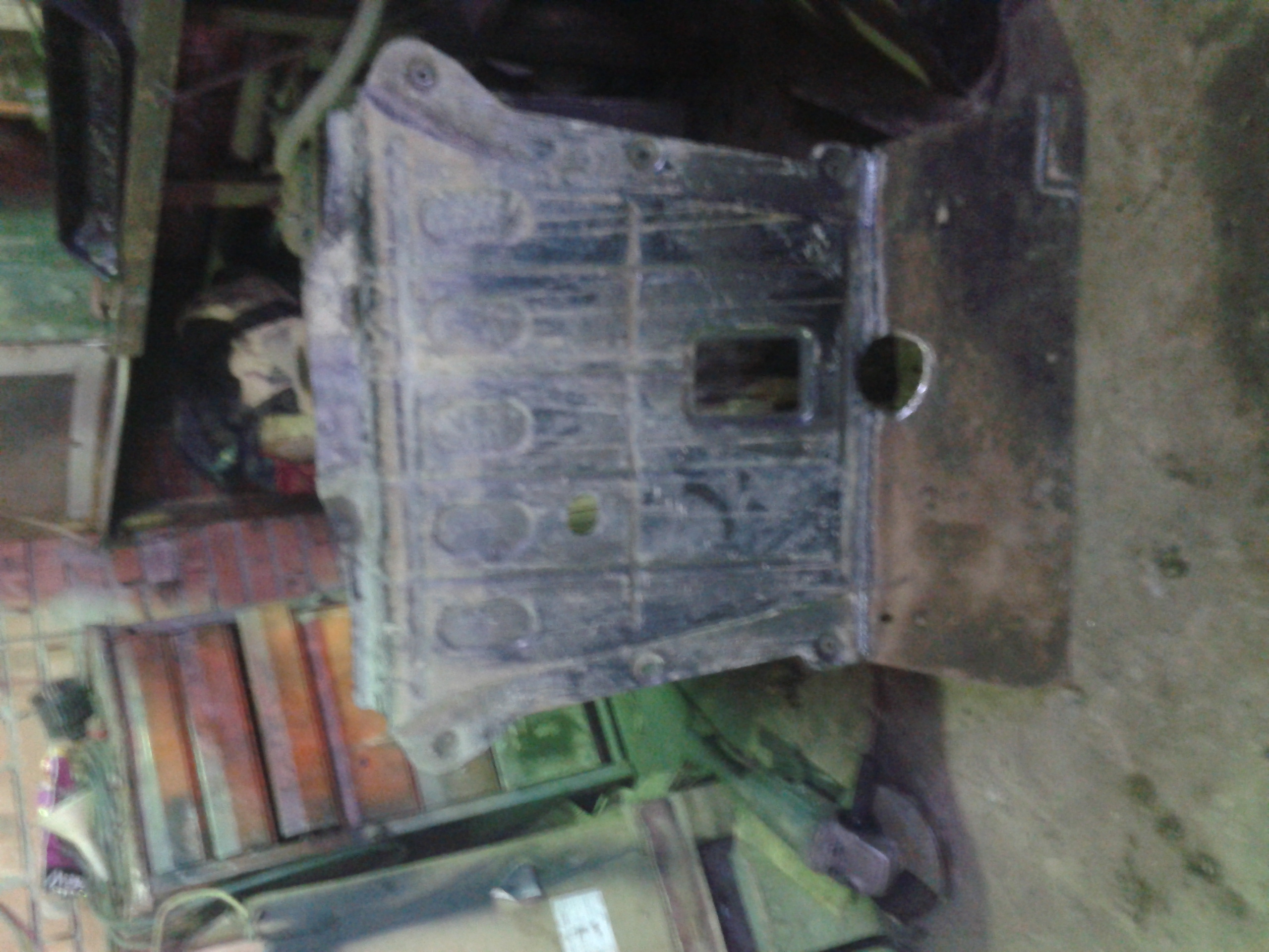

Изготовил и устоновил защиту двигателя как я хотел. Вот что вышло. Сильно не пинайте это первый подобный опыт да и пришлось делать удлинение из 4мм другого не было

Пойдет голову не трудно повернуть))))

13 апреля на Засадастере протестил свою защиту. Отработала на все 100. Переделать заводску защиту могут в любой автомастерской главное чтоб была электросварка а с вас лист металла 3х330х770 как раскроить лист видно на фото. Потом привариваем к заводской защите длинный край защиты подгибаем под углом 45.Из готовил всё сам не спеша на работе примерно часа за три

Salexsss, а какова цель удлинения штатной защиты? в этом месте уже ,вроде, нечего защищать...или цель- усилить жесткость штатной,добавив точек крепления на поперечине? или просто сделать днище максимально гладким, дабы не грести грязь поперечиной,создавая дополнительное сопротивление для продвижения вперед или назад? ..стоит ли оно того, так как наверняка ухудшится вентиляция моторного отсека, в частности протяжка воздуха после радиатора интеркулера....

Сообщение от Михась Посмотреть сообщение
За штатной защитой проходит балка,вот ее парни и защищают.
Теперь Дакар, дизель,109 л/с.
...аааа...понятно,спасибо....там дальше идет резонатор или катализатор(на бензинках),можно еще дальше наварить лист и защитить уже его, а то как-то не справедливо получается...балку защитили ,а катализатору дорогущему(или дешевому резонатору на дизеле) ой как будет доставаться...

Вообщето защищал поперечину одну уже загнул так чНажмите на изображение для увеличения
ID:	7332то не выправить
