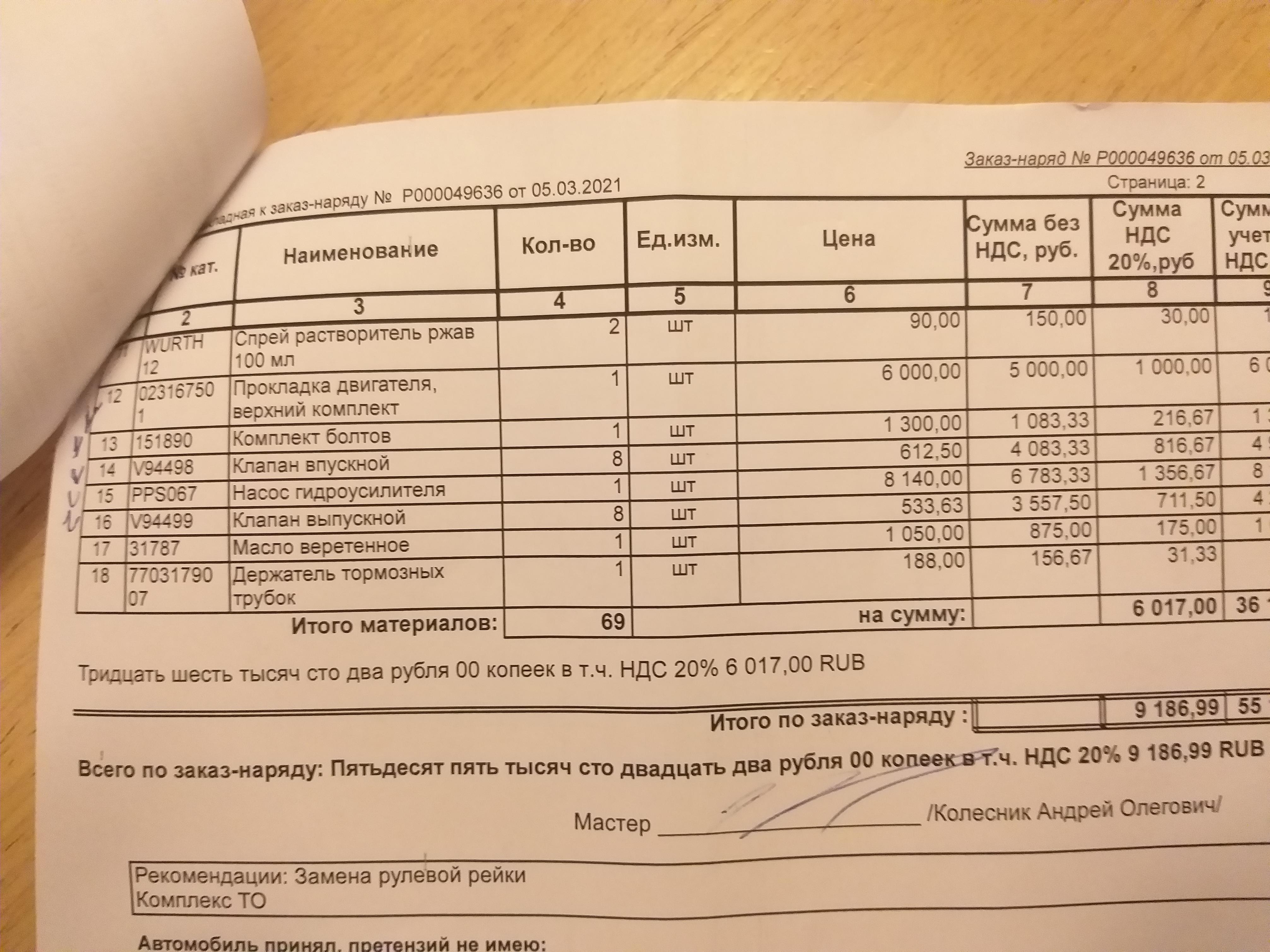

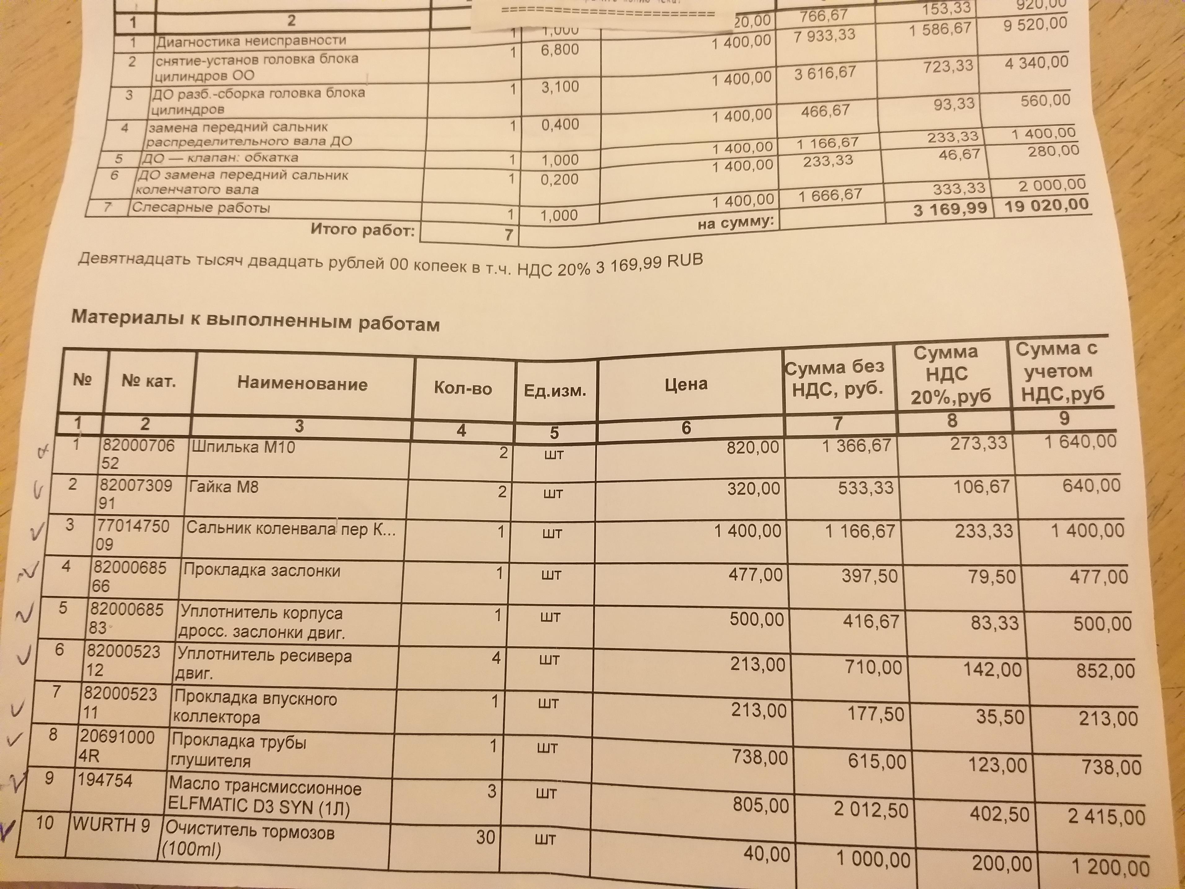

Я такое тоже проходил, правда, делал всё у официалов. Вот ссылка, может чем помогу.
http://www.dusterclubs.ru/vb/showpos...&postcount=196

Сообщение от astranaft Посмотреть сообщение
уже что то спасибо, а поршни безтыковые не ставили ?
