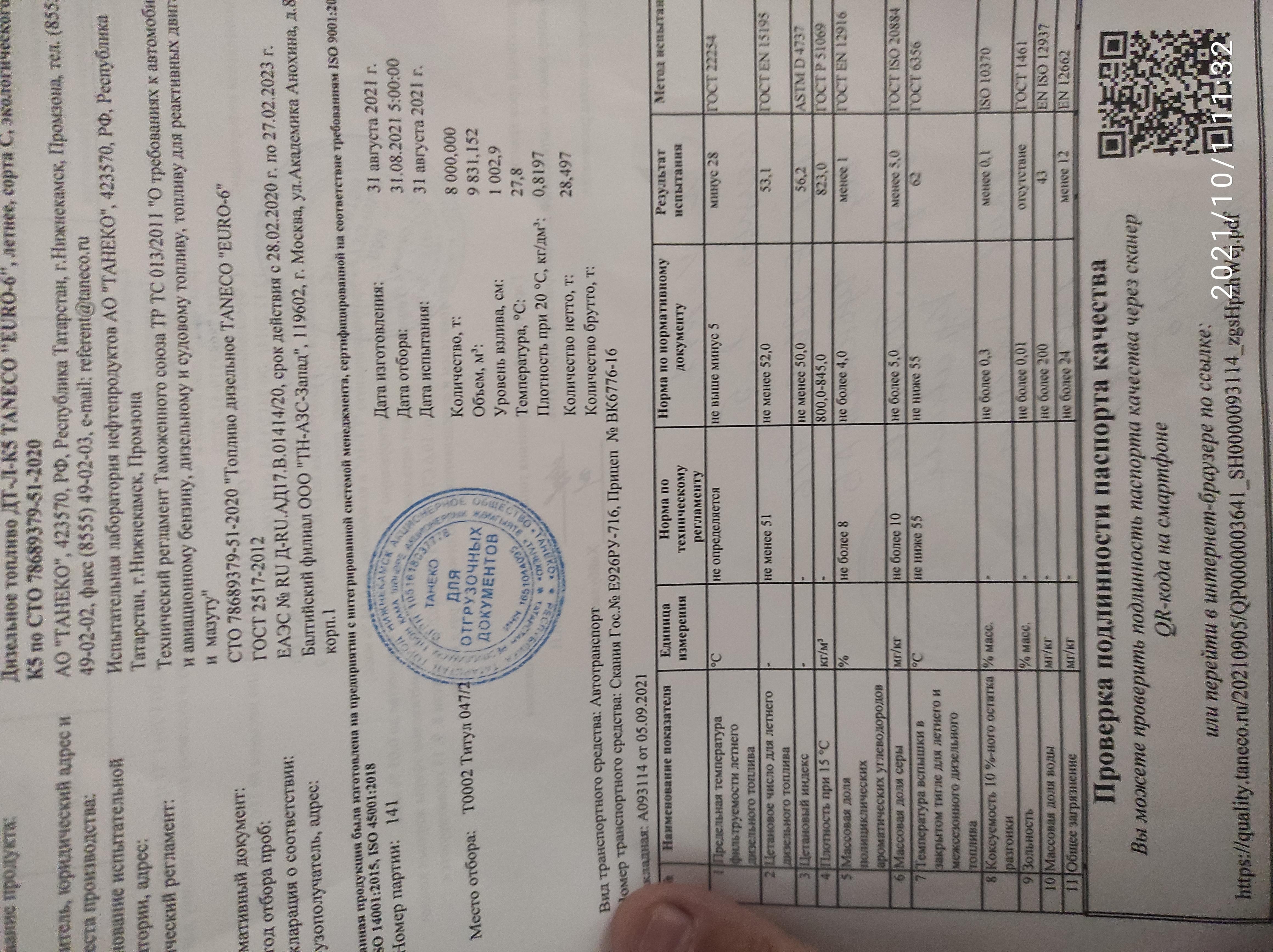

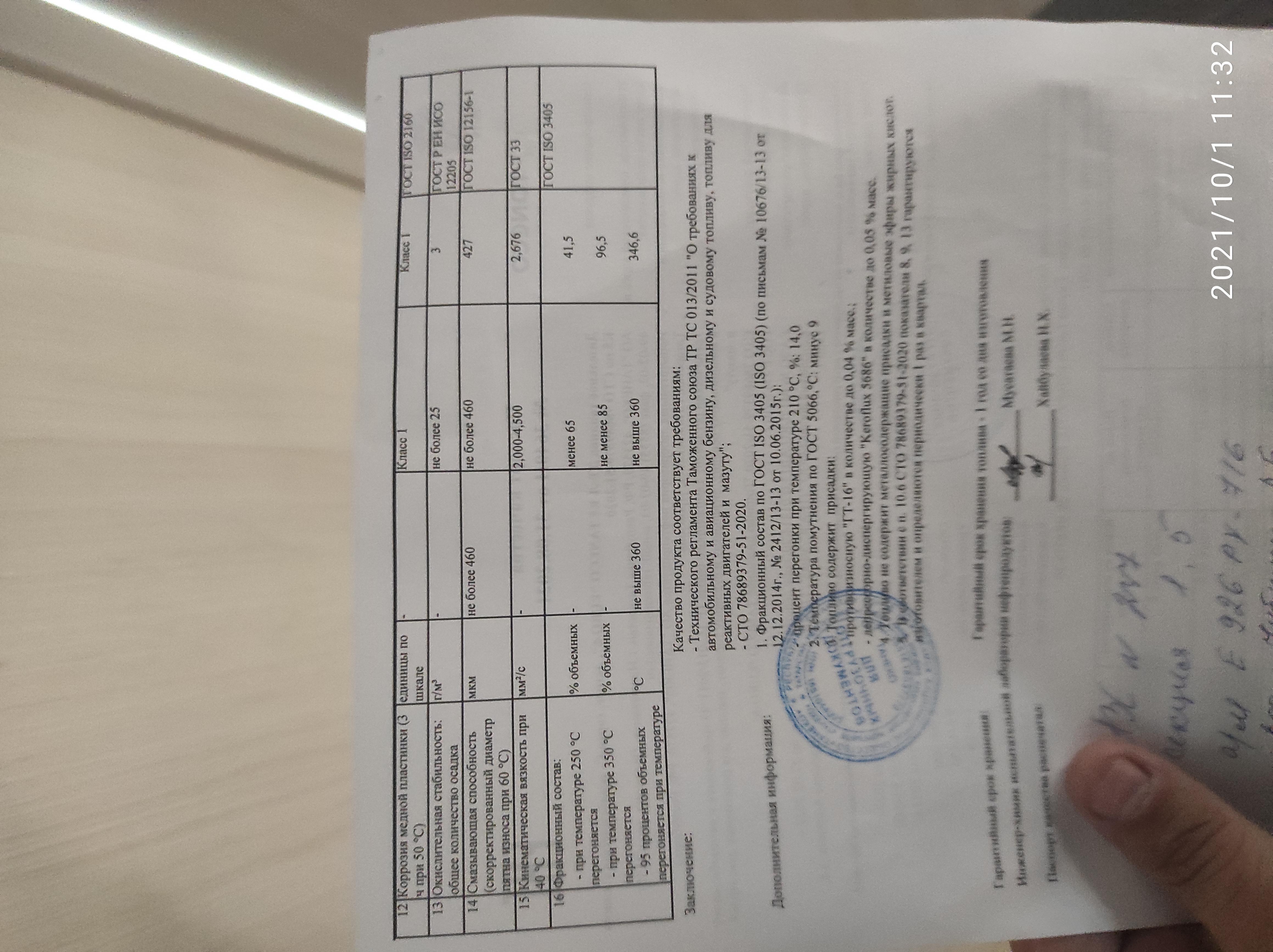

Добрый день, коллеги.
Подскажите по ДТ, в межсезонье.
Наткнулся на Танеко, летний дизель - в паспорте указано ПТФ минус 28.
Оно действительно так ? Тоесть в принципе можно лить и не искать межсезон ?
p.s. По смаз способности суховато, 427 что отчасти говорит за правильную инфу в паспорте.
p.s.s Вопрос не в выборе ЛУЧШЕЙ солярки, что там Лукойл, БП, Татнефть, Гпн и прочие, а именно не мерзнет ли летка с такими характеристиками у Татнефти.
паспорт приложил, извините но форум сам их поворачивает, изначально фотки вертикальные.

Ну плесни в нее антигеля как по инструкции ! Делов то на копейку зато спокойно.Антигель любого производителя,там все из одной бочки.Но если есть религия то кастрол или хайгир

До -10 летняя не замёрзнет. А чтобы так резко за 2 недели похолодало, я не помню такого.

если что, то тогда до весны можно обождать, когда отогреется
по факту, можно не париться. тем более она не совсем летняя с таким -28

Использую Танеко уже года три-четыре. Ещё ни разу не лил антигель (у меня ППП, ему антигель противопоказано). А купленный лет семь назад пузырёк антигеля так и стоит в гараже (возможно уже сдох от старости).
