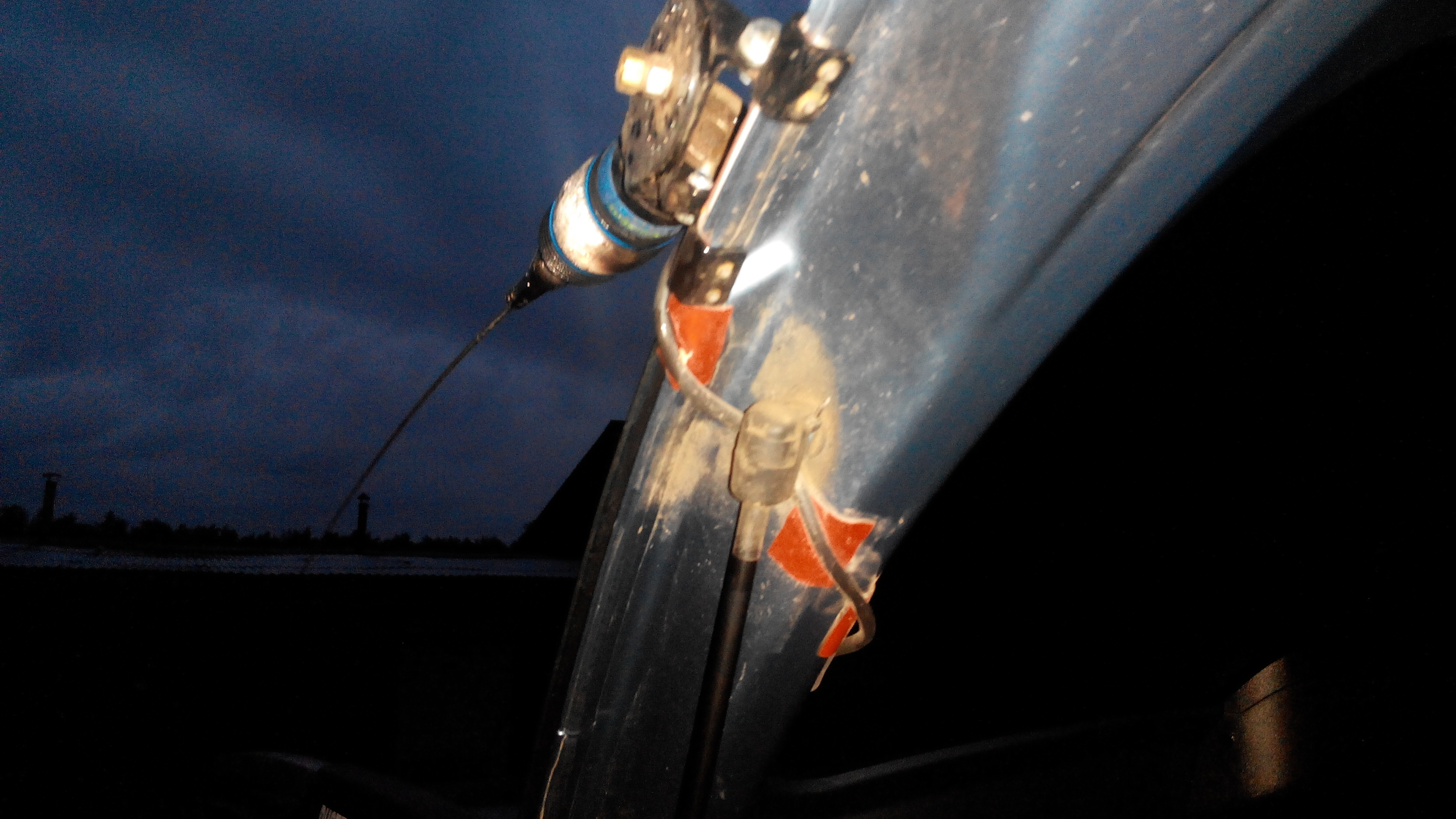

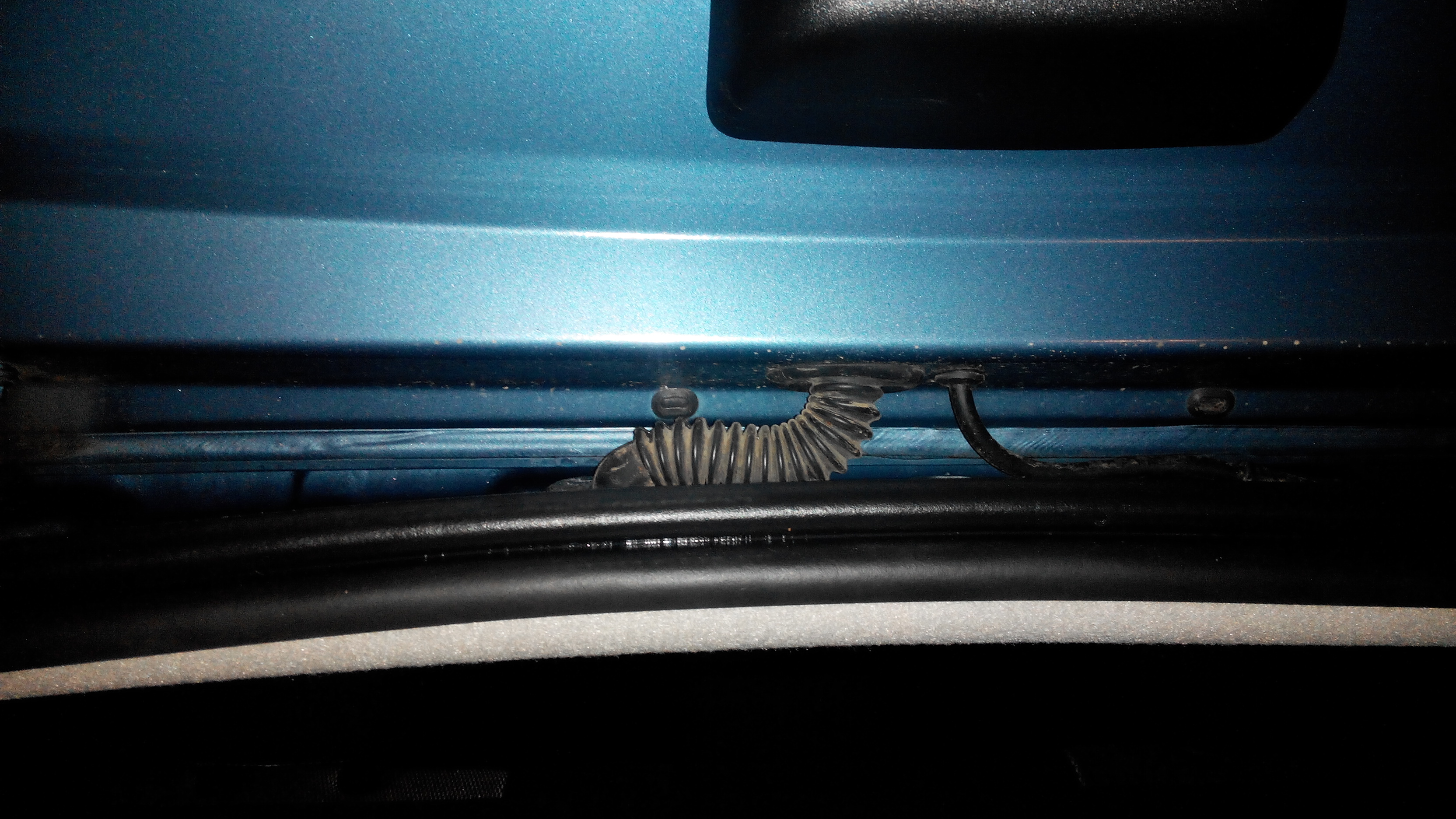

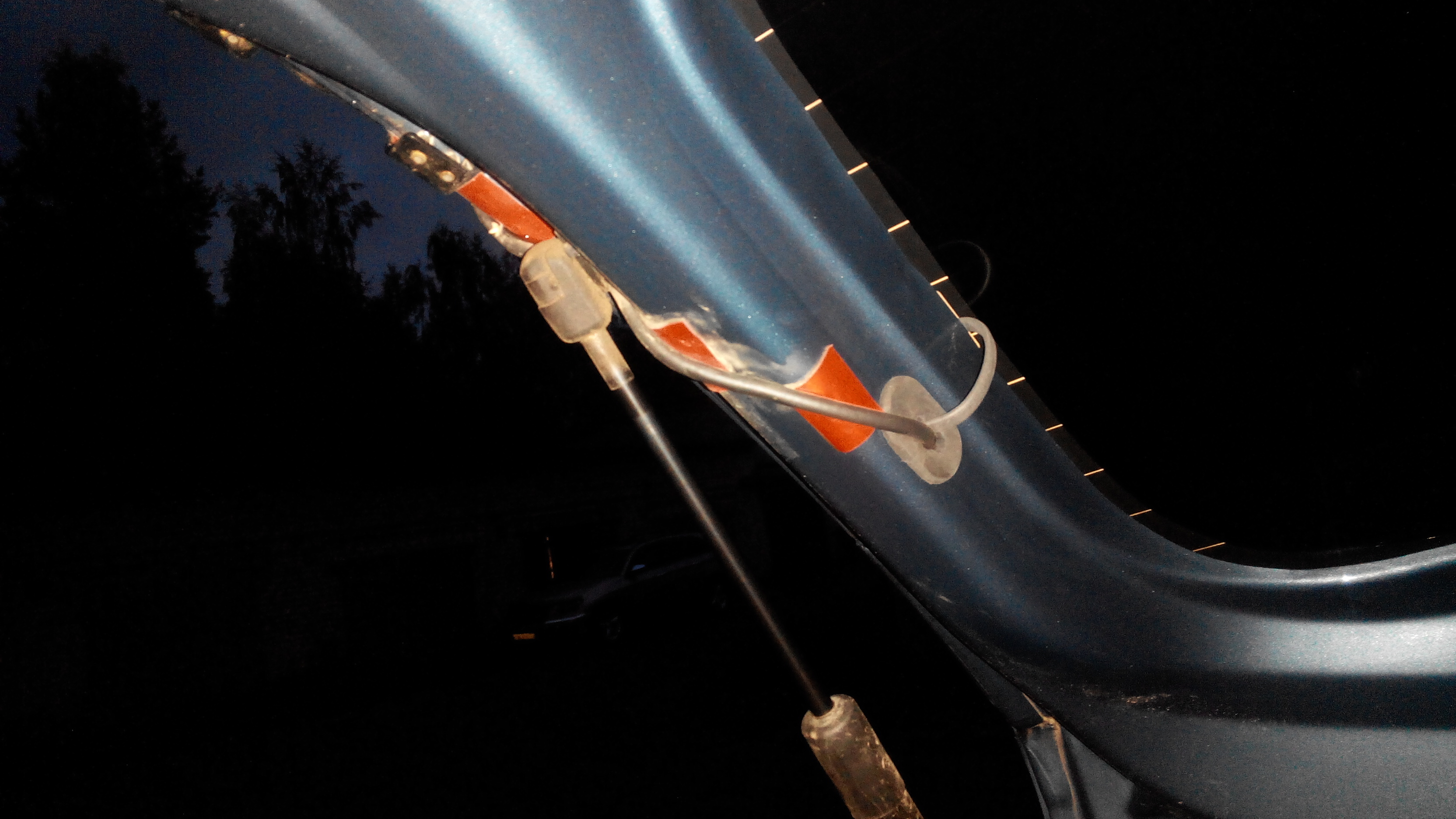

Далее про радею и антенну.
Крепеж штатный для пятой двери, обычная сталь, крашеная (опять же, на Митино). Кстати, не "ведитесь" на "улучшенный, из нержавейки" крепеж - есть большой риск нарваться на китайскую штамповку из порошка! (несколько раз предлагали именно это г..., хотя на первый вид красиво. Еще раз говорю - как правило, полное г..!!)
Для улучшения контакта все обработал надфилем, все зачистил, сами петли двери (сверху которые) смазал специальной смазкой для электроконтактов для улучшения "массы".
Проверил "массу" от оплетки кабеля на замок возле водительской двери - получил около 2 Ом. Считаю, "земля" получилась нормальной.
Кабель от антенны заводил через отверстие в пятой двери для контактов обогрева стекла, далее внутри пятой двери, далее через гофру пятой двери под обшивку крыши салона, далее на водительскую стойку (пришлось снимать накладку), далее под уплотнителем, вывел под водительским сиденьем и к "тушке" радеи.
Звучит, вроде, грозно, долго и муторно, а на самом деле все вполне быстро. Главное, подобрать проволочку не сильно жесткую и не слишком мягкую для проводки под всякими обшивками и т.д.
В местах касания кабеля антенны кузова проклеил "заплатками" скотча 3М. На фото видны красненького цвета. За три месяца эксплуатации ничего не протерлось - ни оплетка кабеля, ни краска кузова.
Теперь еще фотографий:

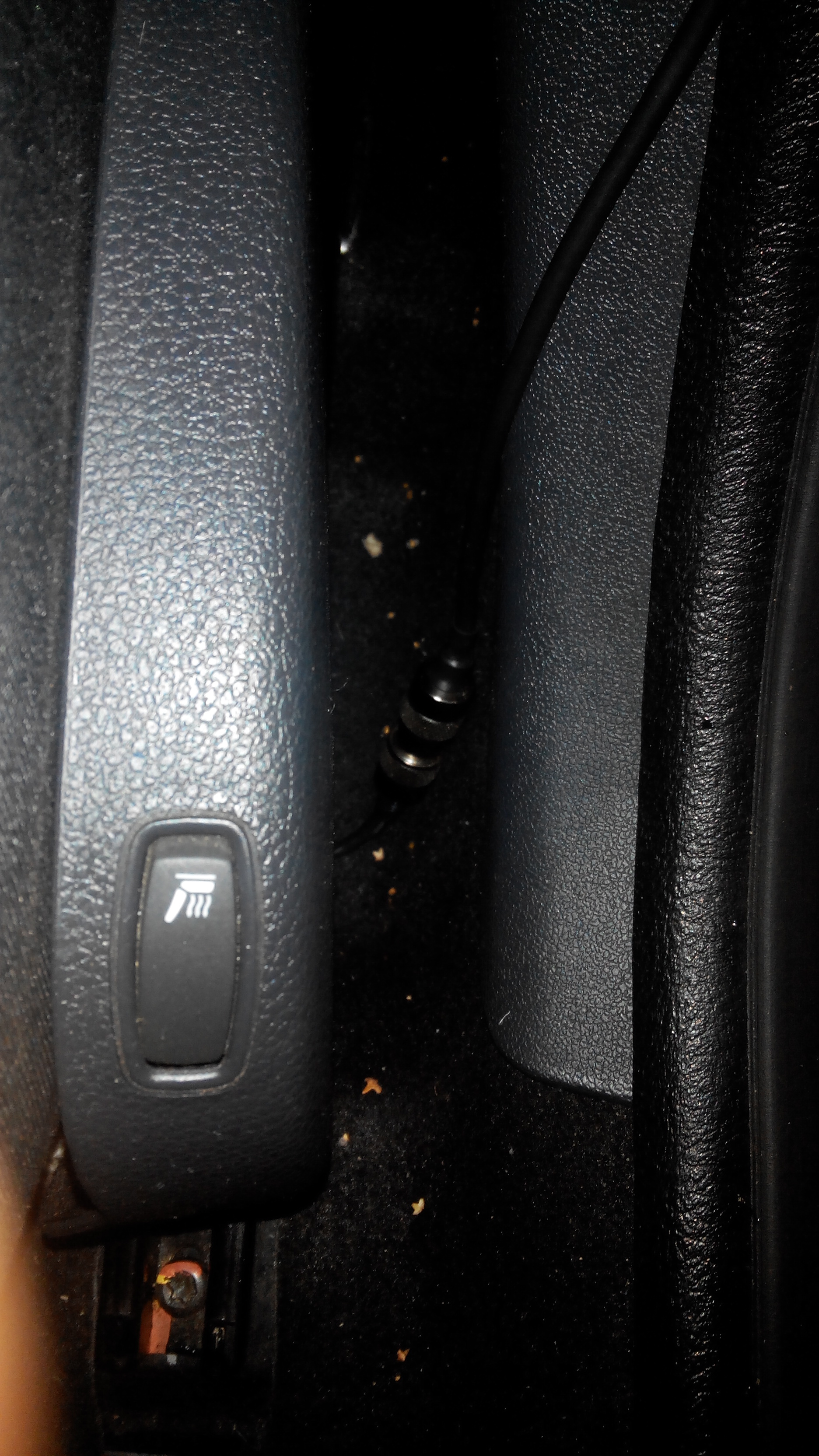

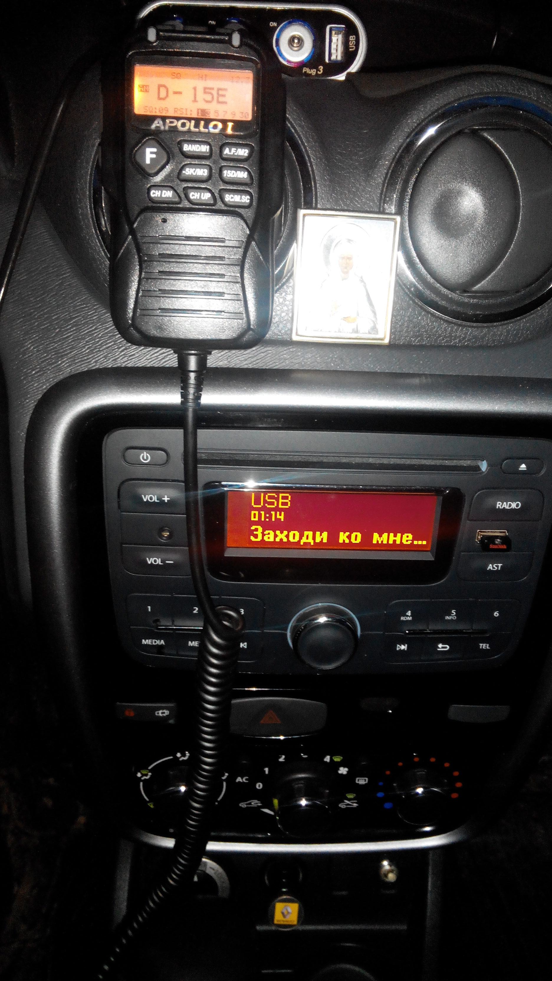

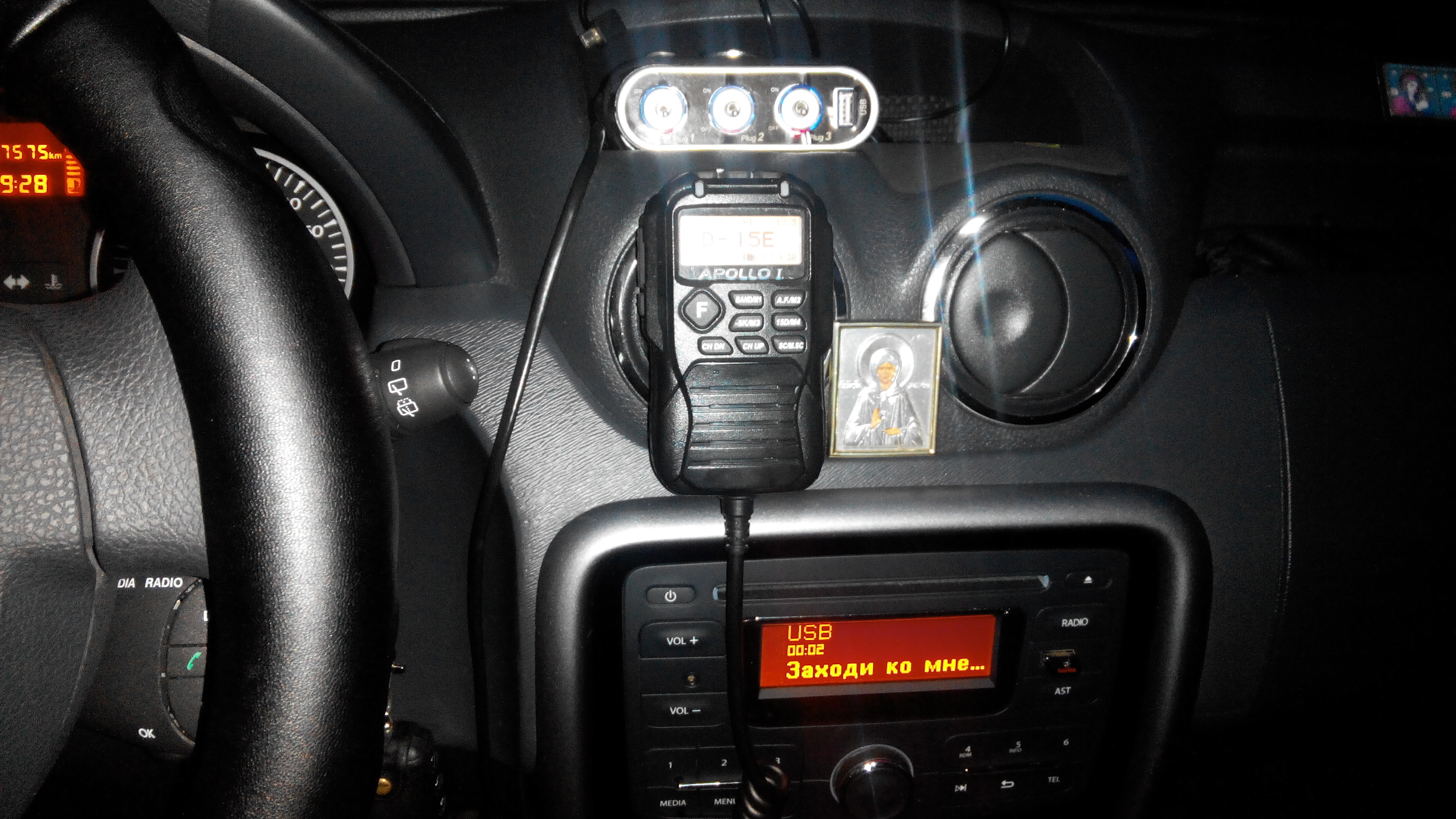

Далее все о том же.

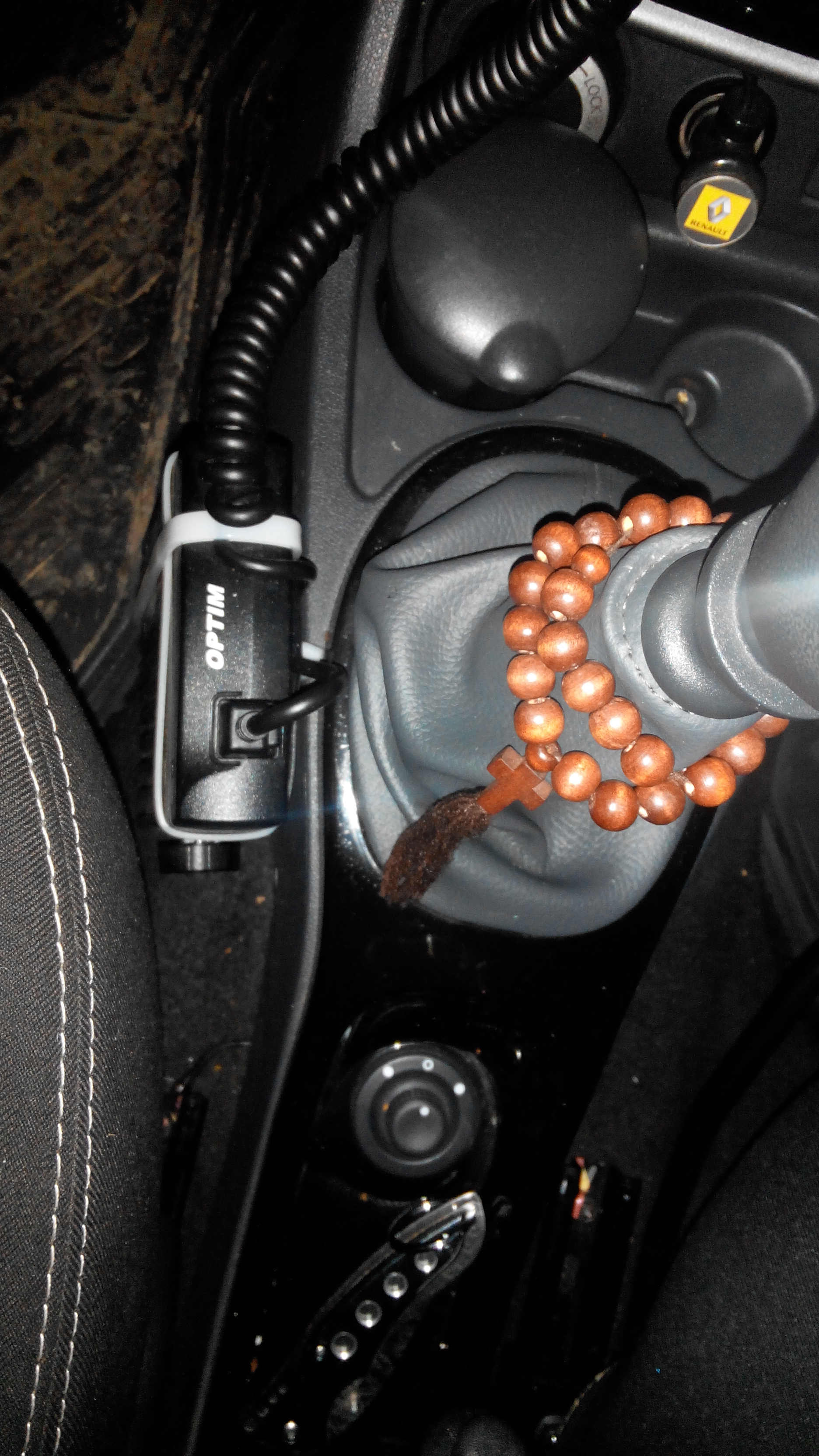

Саму "тушку" установил между сиденьем моим и центральным тоннелем. Очень удобно. На фото видны белые хомутики на самой рации - не пугайтесь, это мое ""ноу-хау", просто там слабое место - крепление тангенты к самой "тушке" радеи. Решил вот так просто. Чтобы не разбивать штатный разъем, а тем более перепаивать на новый, я просто закрепил тангенту к самой рации, так, чтобы разъем был всегда неподвижен и все. Меня вполне устроило. Прошу помидорами не закидывать)))))

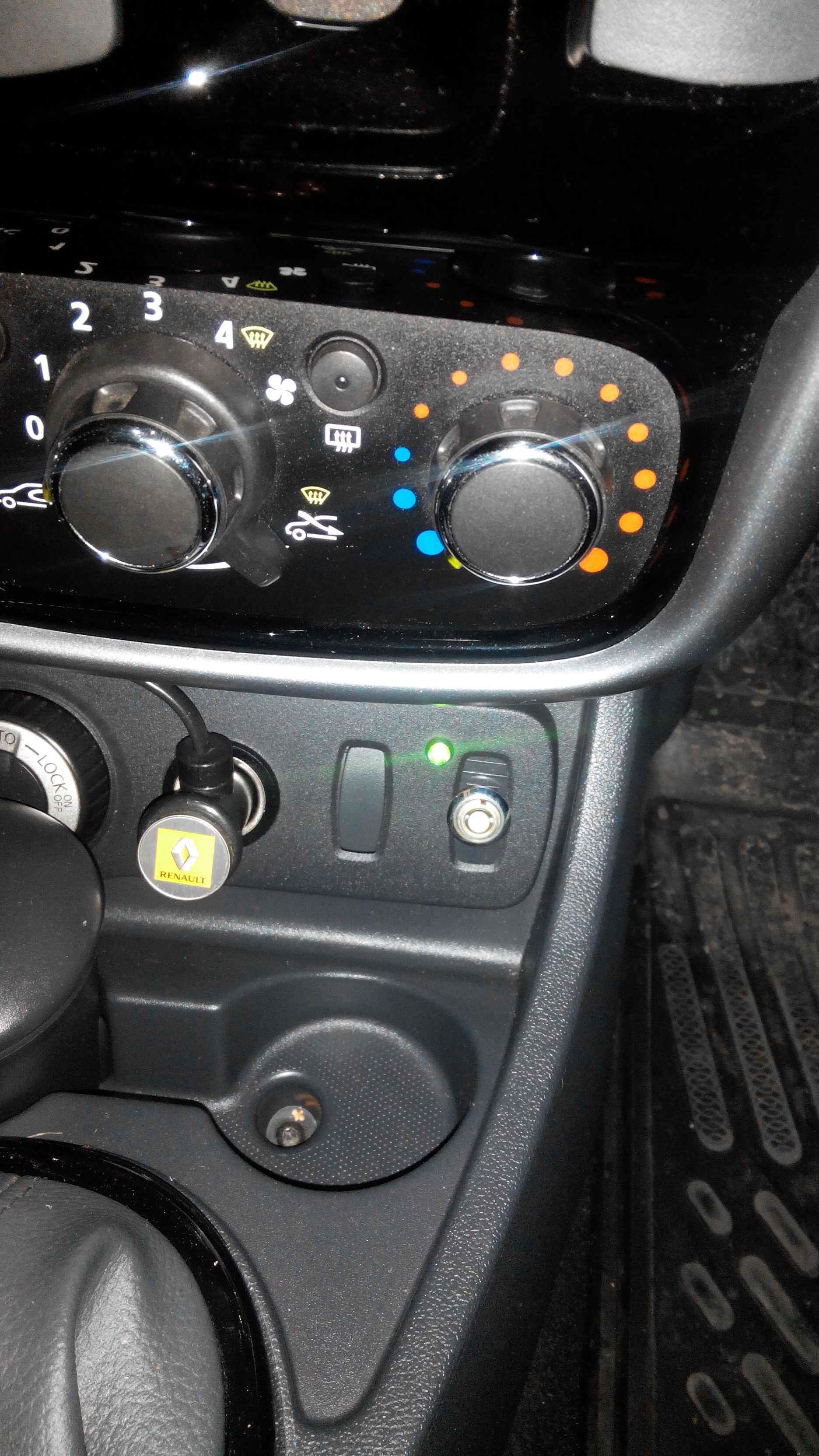

Питание радеи: "+" взял с прикуривателя. Сваял через тумблер со светодиодиком в стороне чуть из-за конструктивных особенностей заглушек)))) На фото видно светится зелененьким огоньком. А "минус" взял из-под болта крепления водительского кресла. Предварительно все зачистил и обработал смазкой для контактов.
Тангента, как видно из фото, прикреплена на водительском воздуховоде. Аккуратненько засверлил дырочку и на маленький шурупчик посадил клипсу держателя тангенты. Еще раз говорю, меня это устроило!)))
Фишка такой радеи (похожая система у Меги-555) - это то, что абсолютно все управление находится на самой тангенте. Это ОЧЕНЬ удобно,чесс слово! Я такую и искал и чуть не взял 555, но этот вариант (Оптим-Аполло-2) мне показался более интересным. Что и подтвердило время! )))
Кому интересно, на одном из фото виден, так сказать, пользовательский интерфейс моей радейки.
Снова фотографии:
