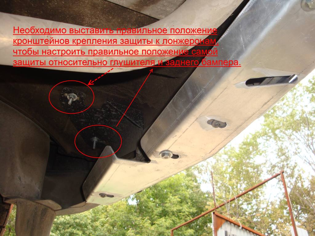

У меня просьба к коллективу «Патриот», делайте себе стенд, имитирующий тот или иной узел Дастера, для которого делаете защиту и проверяйте на нём то, что Вы делаете, для каждого из нас.
От неправильной установки защиты конечным клиентом это не спасет.
После установки появились щели, да и внешний вид изделия вызывает вопросы. Хочется поставить купленную вещь и не ломать потом над ней голову.
Установка была выполнена некорректно. Прежде чем затягивать все точки крепления, необходимо выставить все зазоры и положение защиты, и только после этого затягивать крепежные соединения.
Вот фото верно установленных кронштейнов крепления и самой защиты.

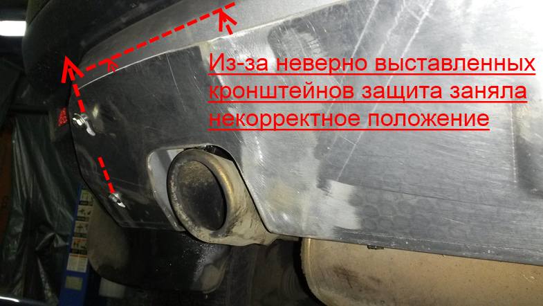

На фото Вашей установки защиты выставлена не правильно

Делалось все по инструкции
Так и было сделано. Те фото которые вы смотрели , внимательно смотрите каментарии. Я написал, что путем регулировок зазоры были достигнуты. Сначала все было наживлено, потом выравнивалось, и только потом уже протягивалось.
У нас так же все стоит. Как и у Вас. Только верхняя кромка никак не получается, чтоб была как вы показываете к верху. вровень с накладкой.
Мы , конечно еще раз все посмотрим, запротоколируем, сравним с Вашими фото.
О результате ( правдивом ), если наш касяк установки все ж имеется мы сообщим открыто.

Уважаемые коллеги!
При всем нашем уважении, за счет регулировки нижних болтов можно поправить положение защиты относительно осей симметрии авто.
Но выгнуть или "прижать" лист толщиной 4 мм не реально.
Обратите внимание на зазоры. По бокам все нормально.
А вот верхняя кромка изделия кривая. Палец пролезает...
Можно, конечно, отстучать кувалдой и выровнять. Но тогда возникает вопрос, а совпадут ли крепежные отверстия по бокам?

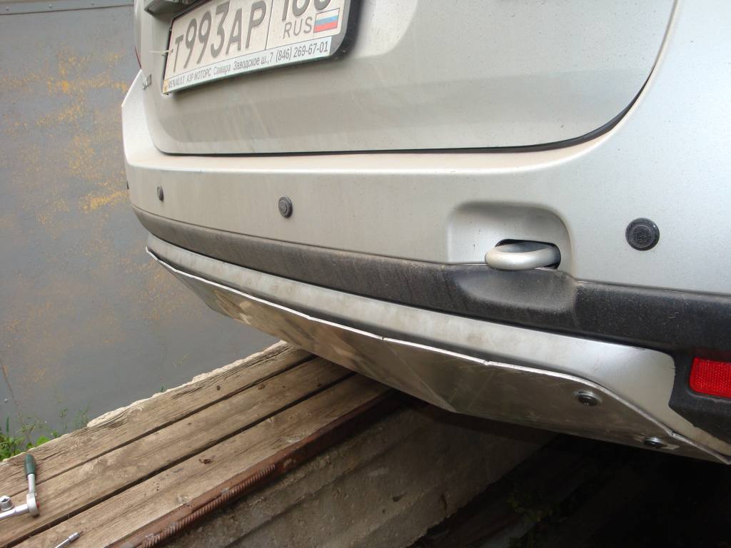

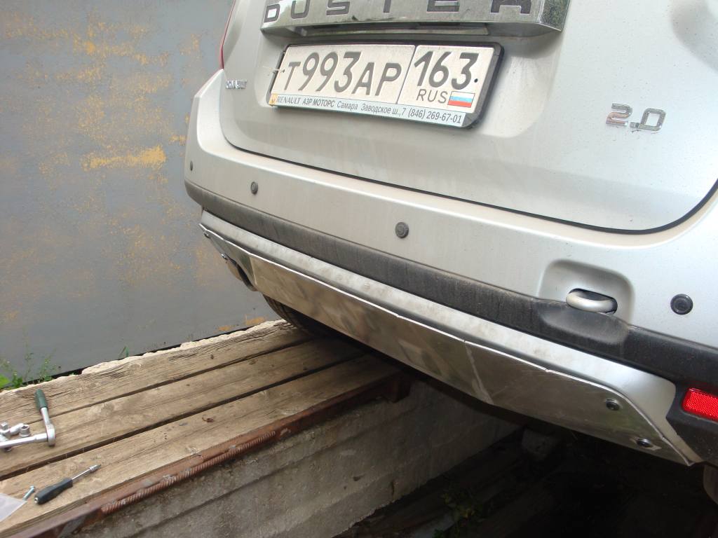

Компании Патриот следует на своей странице указать на возможные проблемы с тем или иным изделием.
Компания "Патриот" дорожит своей репутацией, посему приносим свои извинения, если мы обманули чьи-то ожидания. Однако в данном случае нами были инициированы попытки уладить недоразумение. Подчеркну, инициатива вернуть деньги в обмен на непонравившуюся вещь исходила с нашей стороны. Оппонент, у сожалению, представил все совершенно в другом свете, ну да бог ему судья.
Предупреждаем! Повторим еще раз. Защита кромки заднего бампера - сугубо внедорожный девайс. Если нужна эстетика, надо ставить нержавеющую труба. Но, в этом случае, функционала не ждите.
При всем этом лично мой знакомый пользуется защитой заднего бампера уже продолжительное время и вполне доволен, в том числе и эстетически. Фото было опубликовано на соседних форумах DUSTER.

Здесь вопрос - здесь ответ (фото)
Автомобиль моего знакомого, о котором я говорил:

её бы отполировать ещё, тогда будет блестяшка
